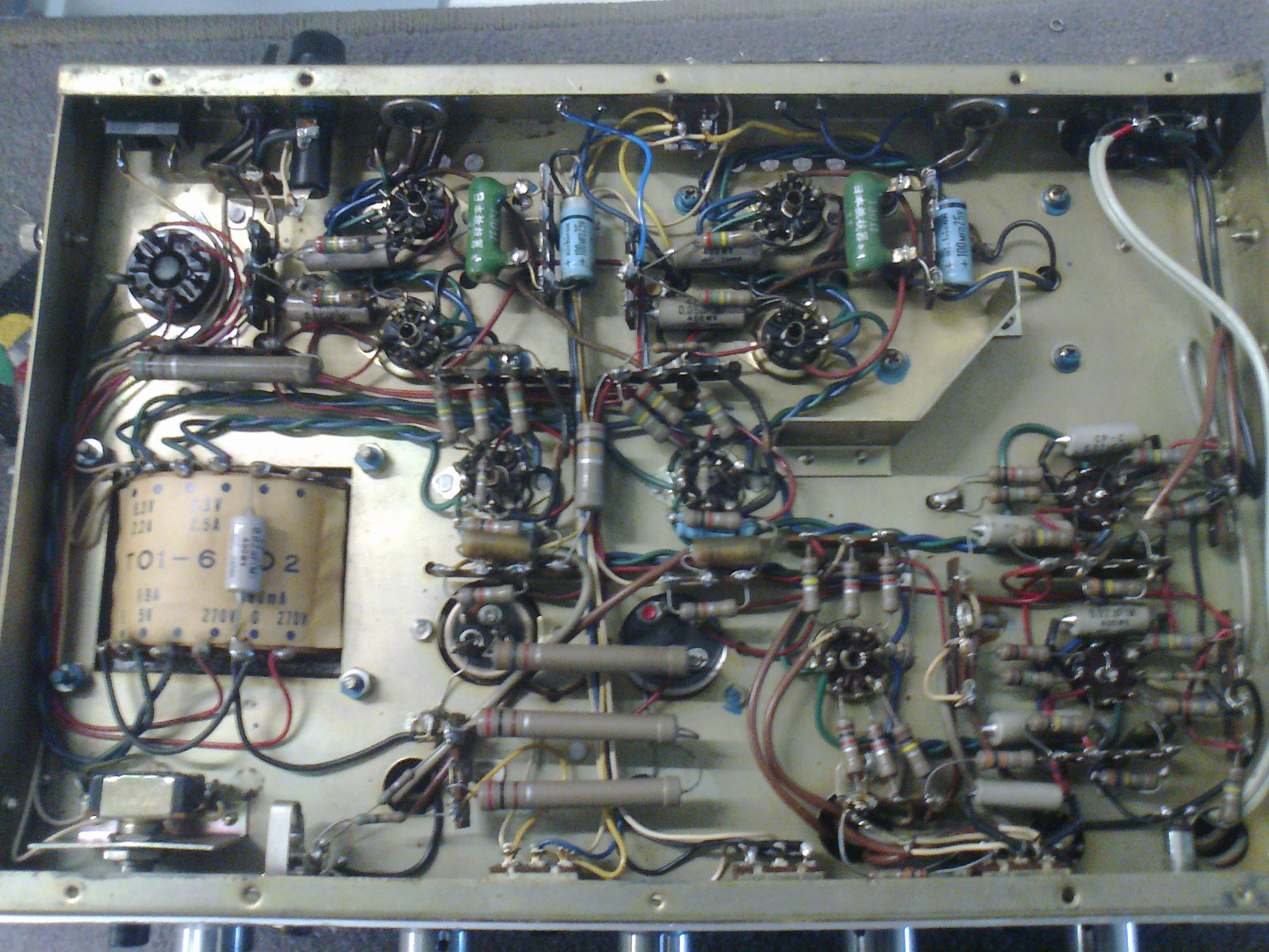

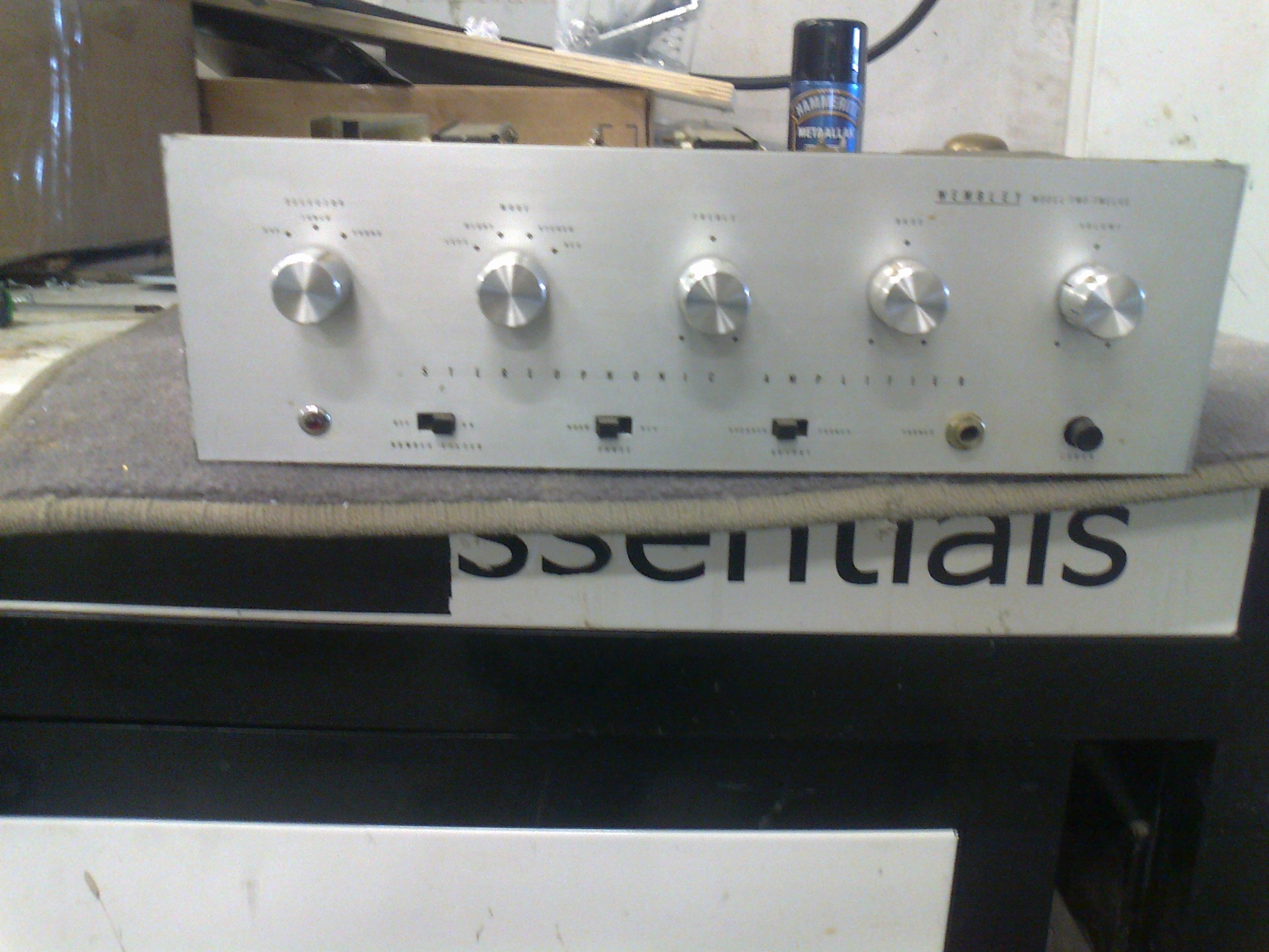

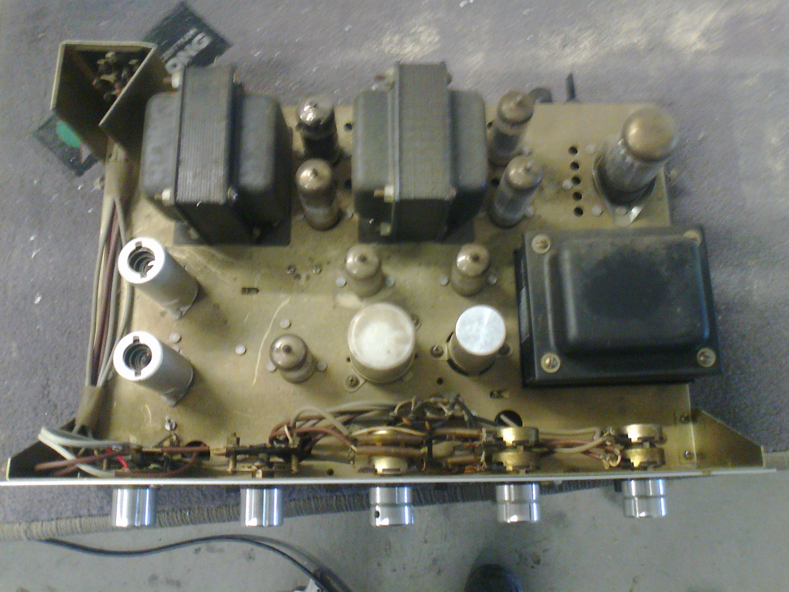

voor een leuk prijsje deze buizenversterker op de kop getikt.
een kijken of ik `m weer aan de praat kan krijgen,daarna zie ik wel wat de mogenlijkheden zijn.
ik ben een leek,dus rook signalen en ontploffingen kan ik niet uitsluiten..... :mrgreen:
en plaatjes:
het lijkt/is hetzelfde ontwerp als de bocama lafayette la-224b
eerst maar eens een beetje stofvrij maken.
buisbezetting:4x6BQ5 (nu 3x 6BQ5 en een el84)voor de rest 5x 12ax7 en een 5ar4.

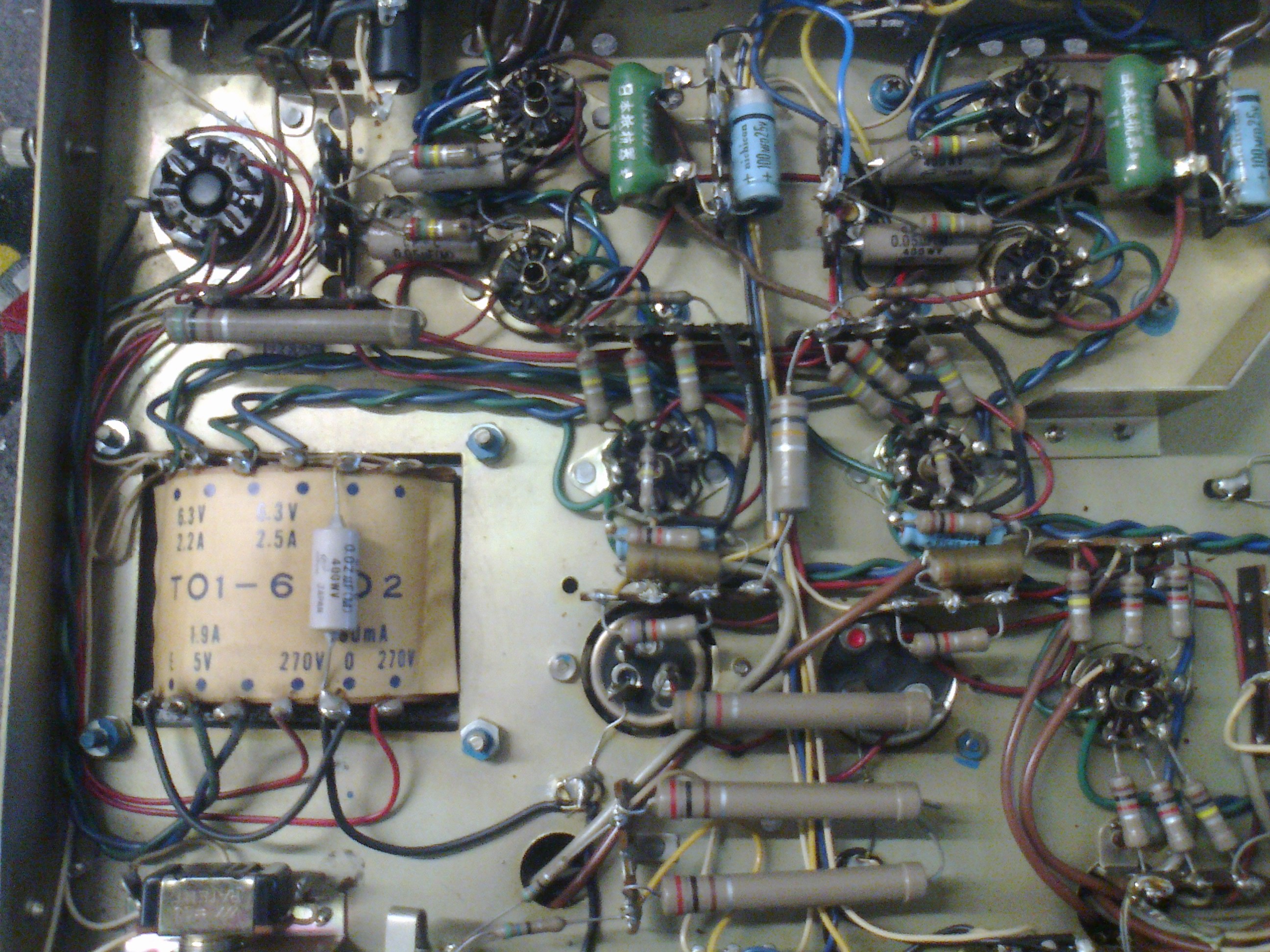

Het opzetje doet me bijna aan de Trio amp denken.
Wel een beetje lastig dat ze bij de primaire geen spanningen hebben gezet.
Wat ik nog wel eens deed om te meten aan de trafo is op je 6,3V Sec. wikkel ook 6,3 van een andere trafo zetten als je die hebt.
Dan kan je meten op je trafo wat waar op staat zo kom je er ook achter wat primaire aan spanning aan kan.
Zo te zien als ik het goed zie zit er een diode buis in dus zullen de elco's niet overmatig veel spanning krijgen als je alle buizen eruit haalt.
Eigenlijk komt er als het dan goed is helemaal geen spanning op je elco's te staan.

Als je zeker weet dat je trafo 220/230 is en niet toevallig 110/115 kan je hem op 230 wel uittesten.
weet je het niet zeker test dan de trafo even heel kort op 230V.
Sluit een meter aan tussen 6,3V wikkel ' de meter wel op ac stand 20 volt zetten.
Steek even kort de stekker in het contact en lees je uitkomst af dit zou ongeveer 6,8V moeten zijn.
Als je tegen de 13V meet weet je dat je trafo niet op 220/230 kan
Test dit zonder buizen en zo kort als mogenlijk BV onder 1 secconde en natuurlijk ook met de zekering ertussen voor de veiligheid.

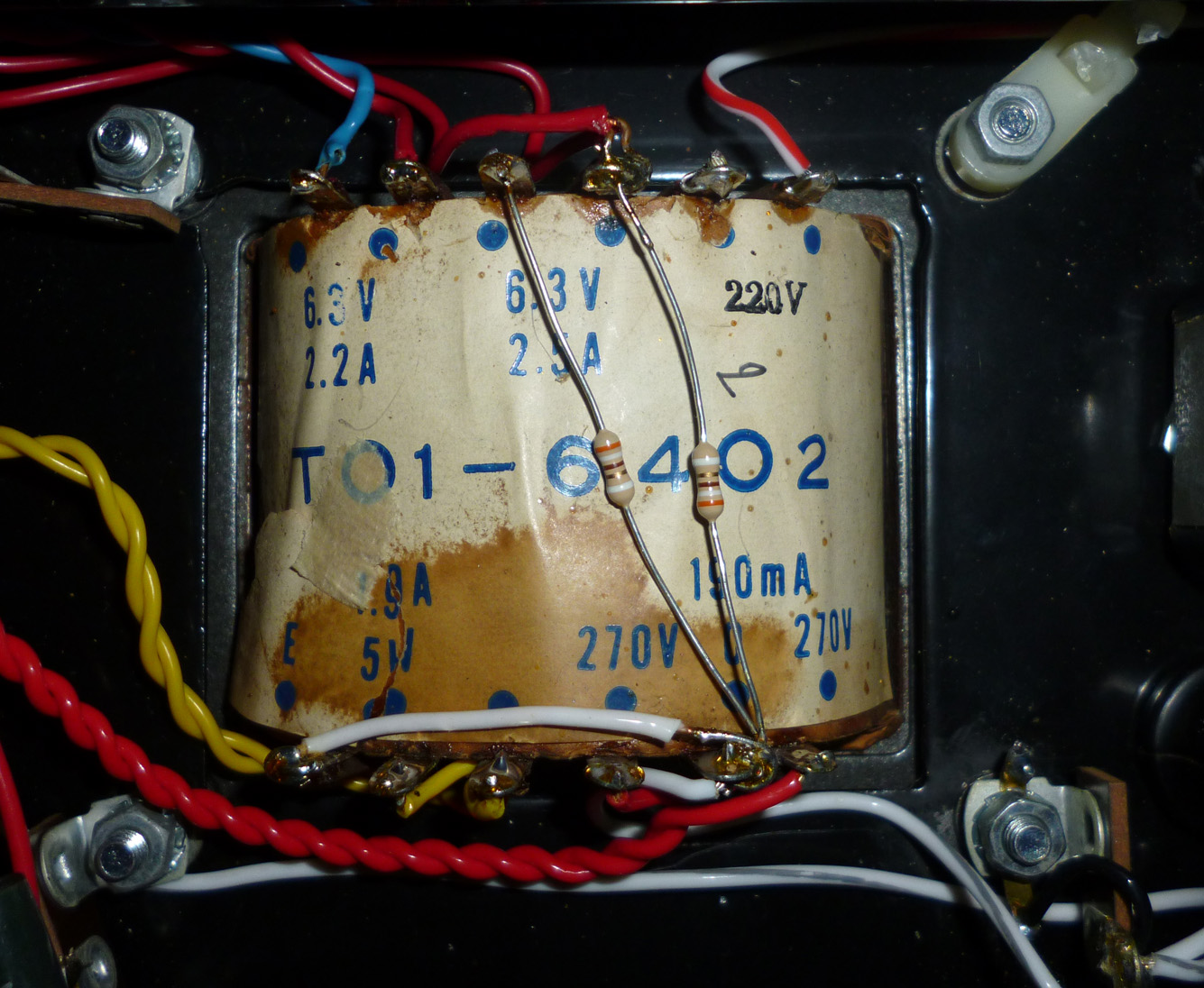

Ik heb ook zo'n 2-12 (gesloopt).
Hier een foto van de voedingstransfo met opdruk "220V".
Partnummer is precies toch hetzelfde als bij jou.

In mn bocama zit dezelfde trafo
