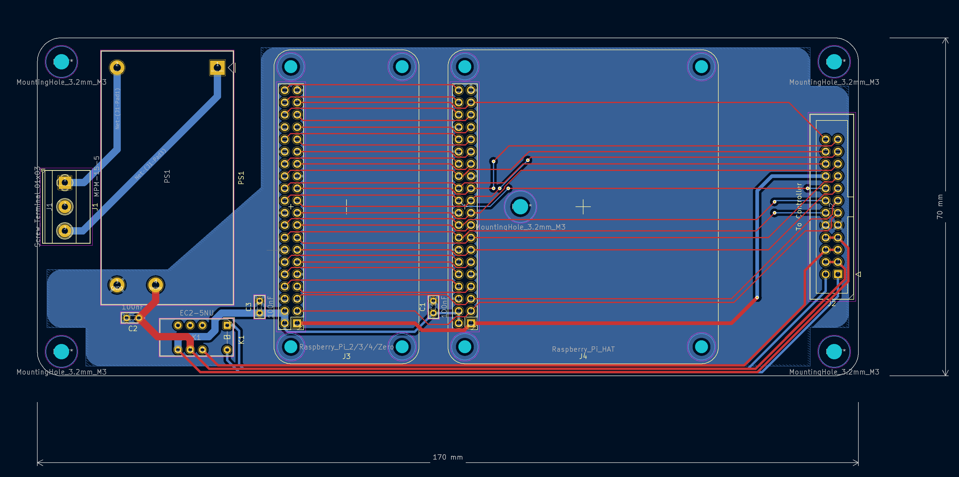

Kan dit door de beugel?

hsmeets schreef: ma 20 dec 2021, 18:06
opklik voor groot.
Zie niks vreemds in layout, misschien relais 180 graden draaien? Ben je die kruising kwijt. Geen noodzaak. Hoe ver zit je daar onderaan van de board outline af? 0.5mm minimaal is wenselijk, zal het vermoedelijk ook wel zijn.
Diode over de spoel van het relais? Of zit er 1 in het relais zelf.

Ja, ik ga eens proberen om capacitieve sensoren (diy stile) te maken: sandwich van helder of lichtgrijs PMMA, masker met de belijning van de velden en de sensoren (maar dan ook nog de verlichting daarachter etc etc).
Dat relais pas ik nog aan. Draai 'm niet om maar gebruik het andere contactpaartje.
Ja, blijven ongeveer 1mm van de rand.
Diode bij relais: de connector gaat naar een controller bordje met een uC die alles schakelt en daar zet ik dan een ULN2803 neer die ook voor andere dingen te schakelen gebruikt wordt (LED's voor verlichting front, 2 relais (inschakelen en uitgang) op het bordje met de TPA6120. In de ULN2803 zitten al de vrijloopdioden.

MarcelvdG
Berichten: 1273
Locatie: Haarlem
Re: Hoofdtelefoon versterker (plus streamer).
Bericht door MarcelvdG »
Welk schema hoort hier nu bij?
Is de kruipafstand tussen de 230 V en het massavlak wel voldoende? (Minstens 3 mm met of 6 mm zonder randaarde.)
Een printfabrikant zal het prettig vinden als je op de plaatsen waar dat veilig kan ook kopervlakken op de voorkant aanbrengt, onder andere om kromtrekken te voorkomen.

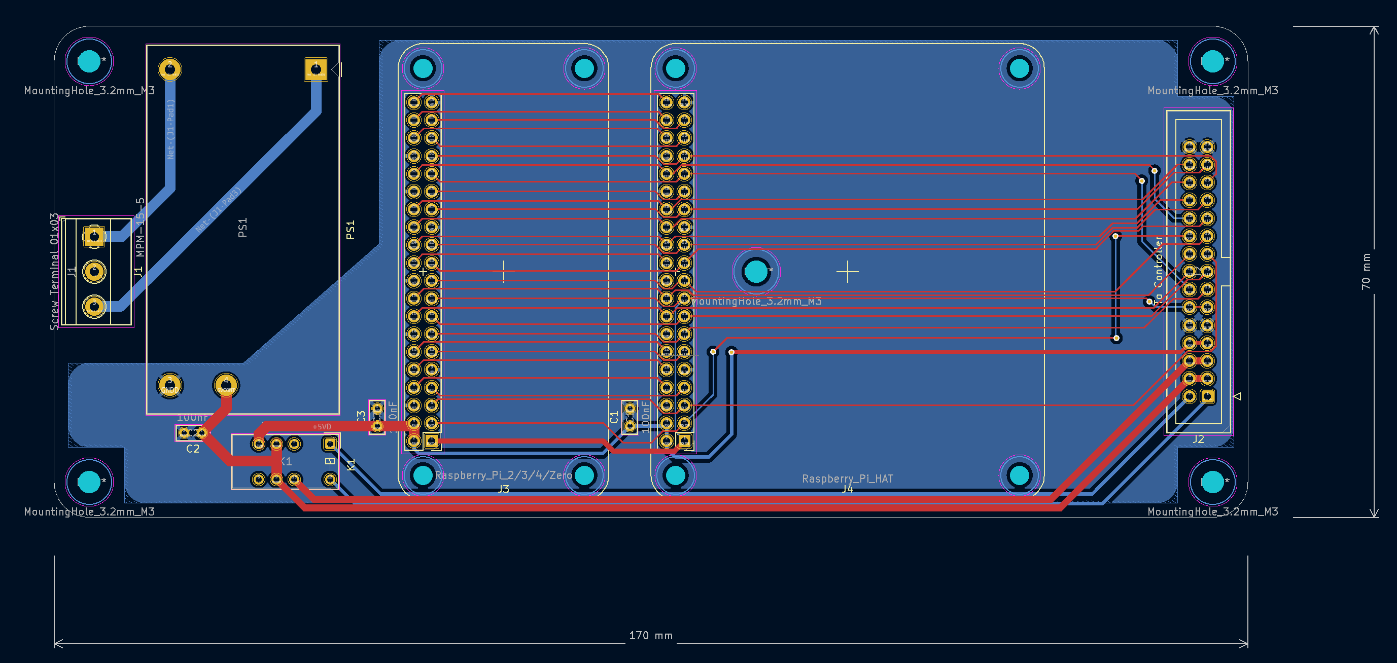

Relais aangepast, 5V voeding van de RPI naar de top player.
Nog een paar veranderingen rondom de connector gedaan. Iets meer pennen zodat ik een paar extra GPIO vanuit de RPI al op de connector heb zitten voor mogelijk nog wat aanpassingen in de toekomst (I2C en SPI zitten er ook al op).

MarcelvdG schreef: ma 20 dec 2021, 21:58
Ja, ruimte bij 230V is voldoende (10mm)
Kopervlakken: okido, dank voor de tip.

OWC schreef: ma 20 dec 2021, 22:10
Niks raars aan de print, behalve dat paar banen heen en weer terug gaan wat niet perse hoeft.
Had dan eerder een nul ohm oid gebruikt om zo grounvlak heel te houden.
Maar dat is echt ook allemaal spijkers op laagwater.
Zolang het werkt is het allemaal wel best lol
Daarnaast had ik de print binnen 100x100mm gehouden, dat scheelt een hoop qua kosten.
Als je het zelf gaat maken, maakt dat natuurlijk niet uit.
Ja, enkele sporen moet ik nog eens nalopen, kan beter, is zeg maar revisie 0 :-)
Kosten: niet gemerkt als ik bij de heren van JLCPCB kijk, print van 7x17cm: 5 stuks, 8 euro.

MarcelvdG schreef: ma 20 dec 2021, 22:19
hsmeets schreef: za 11 dec 2021, 0:15
Verontschuldigingen voor de trage reactie en misschien is het hele schema niet meer van toepassing, maar ik betwijfel of de isolatie van het relais eigenlijk wel voldoende is om de netspanning te schakelen. Als ik bladzijde 3 van de datasheet goed begrijp, https://nl.mouser.com/datasheet/2/212/1 ... 104574.pdf , dan is het relais niet geschikt voor het schakelen van netspanning als de netspanning meer dan 125 V is. Bij de versie met een dubbele spoel zitten de aansluitingen van de tweede spoel op een hartafstand van 2,54 mm van de contacten, dus ga je nooit 3 mm kruipafstand halen. Daarnaast heb je natuurlijk heel goede isolatie tussen de twee stellen contacten nodig omdat je met een stel de netspanning en met het andere de 5 V wilt schakelen.
Nee, schema is aangepast, relais schakelt in de laagspanning, de voeding op deze print blijft aan en verzorgt een, verder nog niet besproken, controller van sap.
Bij netspanningen gaan het niet enkel om de continu spanning, maar meer over de transients.
Bij twijfel kun je gewoon een sleuf maken, dan haal je het meestal toch wel.
(maar ook niet altijd!)
In de datasheet staat; Maximum Switching Voltage - 220 VDC, 250 VAC - 2A
Dus je zou denken dat het moet kunnen.
Die andere spanningen lijken hoog genoeg voor CAT II omgeving.
Heb niet gekeken naar de afstanden trouwens.
Laatst gewijzigd door OWC op ma 20 dec 2021, 22:31, 1 keer totaal gewijzigd.

MarcelvdG
Berichten: 1273
Locatie: Haarlem
Op bladzijde 3 staat bij TUV: "Creepage and clearance of coil to contact is more than 2 mm", en dat geldt dan uitsluitend voor de versies met maar 1 spoel.
Erboven staat dat ze aan UL508 en CSA 22.2 #14 voldoen bij 125 V wisselspanning, er staat niets over 230 V wisselspanning. Ik heb overigens geen idee wat die UL- en CSA-normen precies inhouden.
Volgens bladzijde 8 kan de variant met twee spoelen een minuut lang 1 kV wisselspanning tussen spoel en contacten hebben. Voor zover ik weet moet je bij 230 V netspanning 1,5 kV wisselspanning kunnen hebben.
Maar goed, het maakt allemaal niet uit, want het relais schakelt nu 5 V of 12 V gelijkspanning.
voor iemand zich afvraagt waarom die connector zo'n stuk naar voren staat, dat is dus vanwege de tulp aansluitingen op het DAC bord.
Berichten: 8114
Naar aanleiding van je eerdere lay-out.
Wat me ook nog even opviel is dat je tekst bij je aansluit terminal half op je bord staat.
Ik kan zo niet zien of deze op je silk layer zit maar zo valt de helft van je tekst er af.
hsmeets
Berichten: 2818
Bericht door hsmeets »
klopt, maar ging mij vooral even om de layout van het koper, zal denkelijk nog wel wat kleine aanpassingen doen en zoiets als de silkscreen moet natuurlijk ook nog netjes gemaakt worden. De bestelling gaat vanavond nog niet de deur uit :-)
