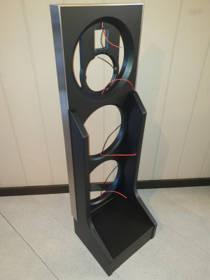

Het bestelde MDF zag er perfect uit en toen ik aan het lakken toe kwam heb ik alles eerst nog schoongemaakt met MDF reiniger (doekjes), normaal doe je dat met Thinner maar dat bocht wil ik hier niet in huis hebben, die doekjes zijn gedrenkt in een soort sopje en best wel aan de natte kant, na de eerste laklaag viel mij al op dat het MDF wat vlekkerig was geworden, zag zelfs hier en daar vinger afdrukken op het kopse MDF, dus duidelijk veroorzaakt door die MDF reiniger :boos: met een 2e laklaag werd het ook niet minder dus na droging de boel lichtjes opgeschuurd en de 2 laatste lagen opgezet met (watergedragen) zwarte Wijzonol Matlak, het resultaat daarvan zie je in de laatste foto's :wink:
Wil je dus MDF blank aflakken gebruik dan Thinner als reiniger en niet deze doekjes.

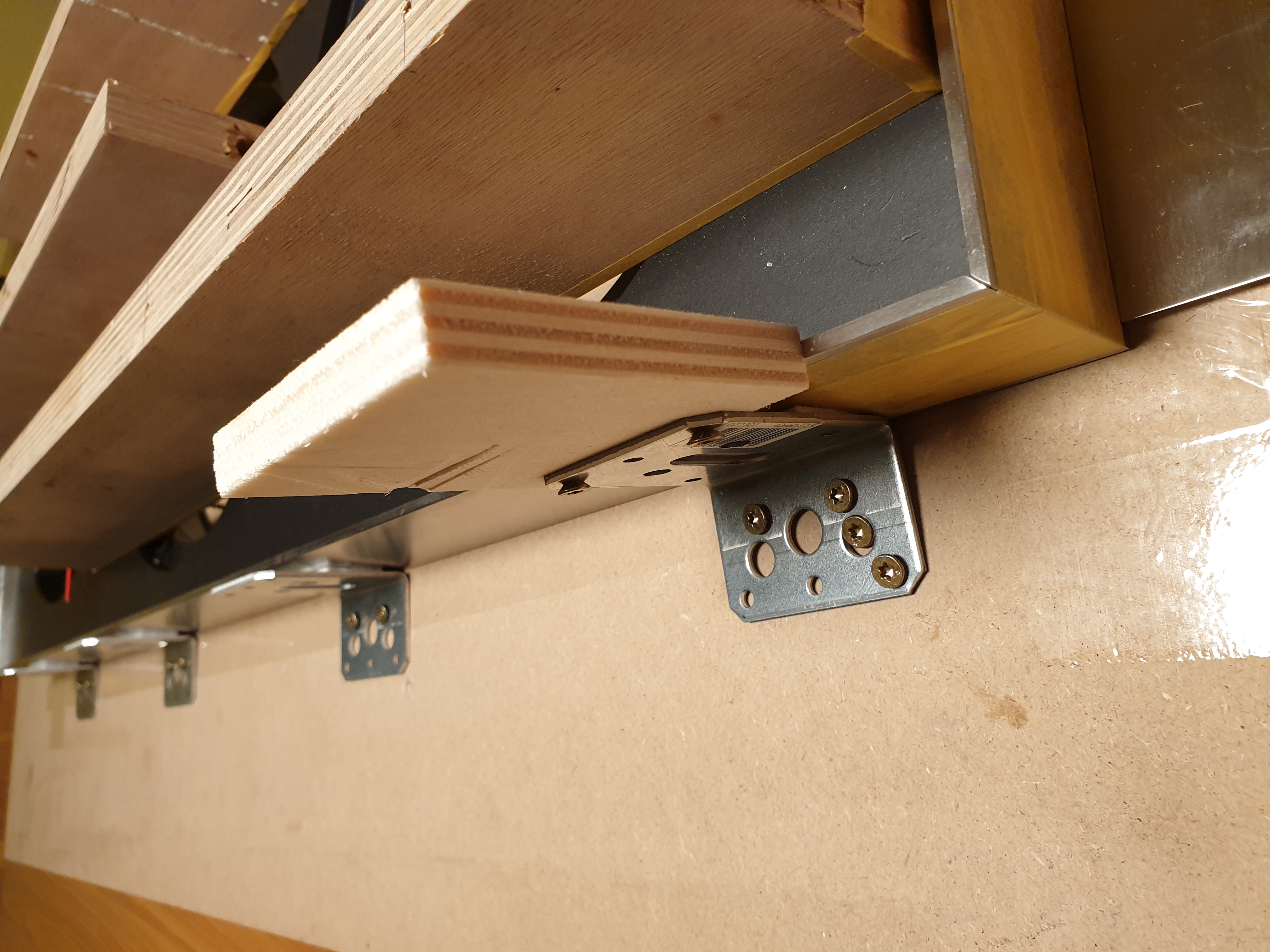

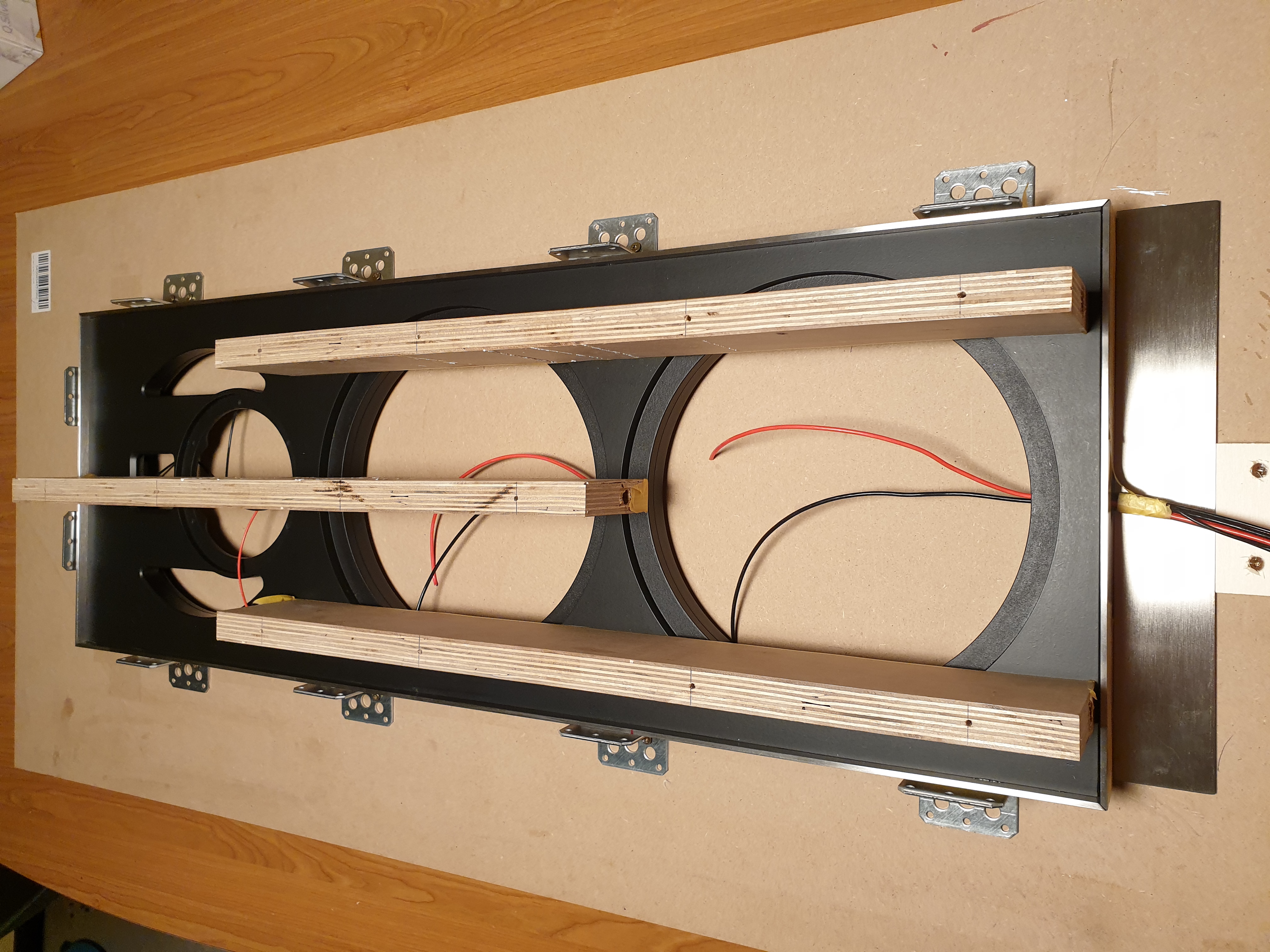

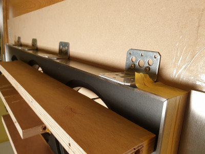

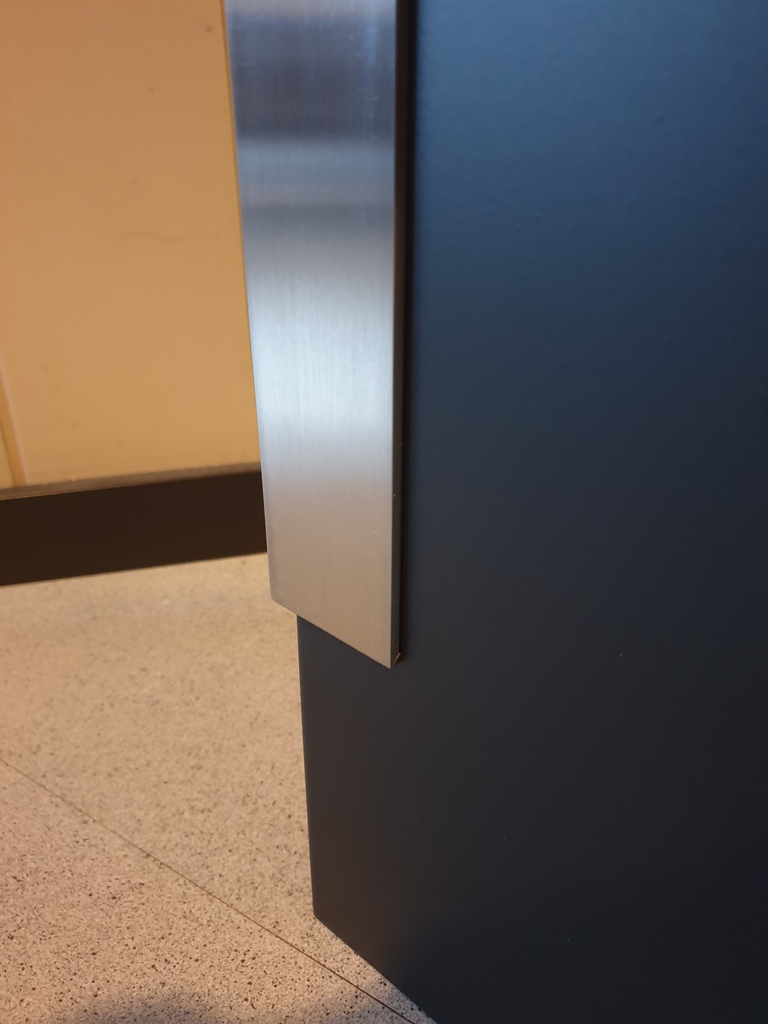

Eerste RVS strippen zitten er op, wel eerst het MDF geprimerd met Bostik P primer en het RVS met Bostik M primer, gebruikte contruction kit is de Bostik Simson MSR.

Wat is/doet dat extra dunne strookje materiaal aan de lange zijdes naast het RVS?
Berichten: 20401
Re: Daudio C1kit "net even anders"
Daar klemt ie ze mee vast...
holco
Berichten: 1710
Bericht door holco »
Daar zit wat ruimte tov de baffle en die strip plat zorgt ervoor dat de onderste strip niet bol blijft staan.

Ik bedoel de lange zijde, naast de baffle lijkt een dunne strook zwart mdf te zitten met daarnaast het RVS? Of is dat optisch bedrog…

Denk dat je toe bent aan een nieuwe bril :rofl:

Haha je ziet de zijkant van het RVS die donker is vanwege lichtval.

Duidelijk!

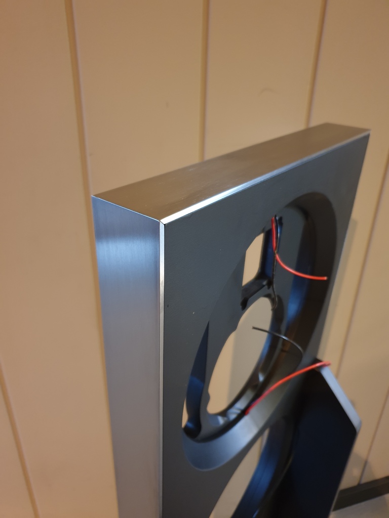

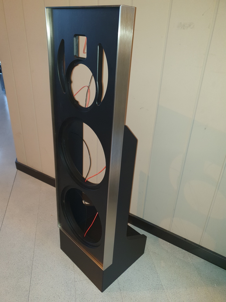

Dit pakt toch wel erg mooi uit :D

Nounou. Dit model mag er zijn! Ik vind overigens de uitvoeringen van de C1 op dit forum allemaal erg fraai. Maar ja, dit is toch wel overtreffende trap. Doet de AT woofers eer aan!

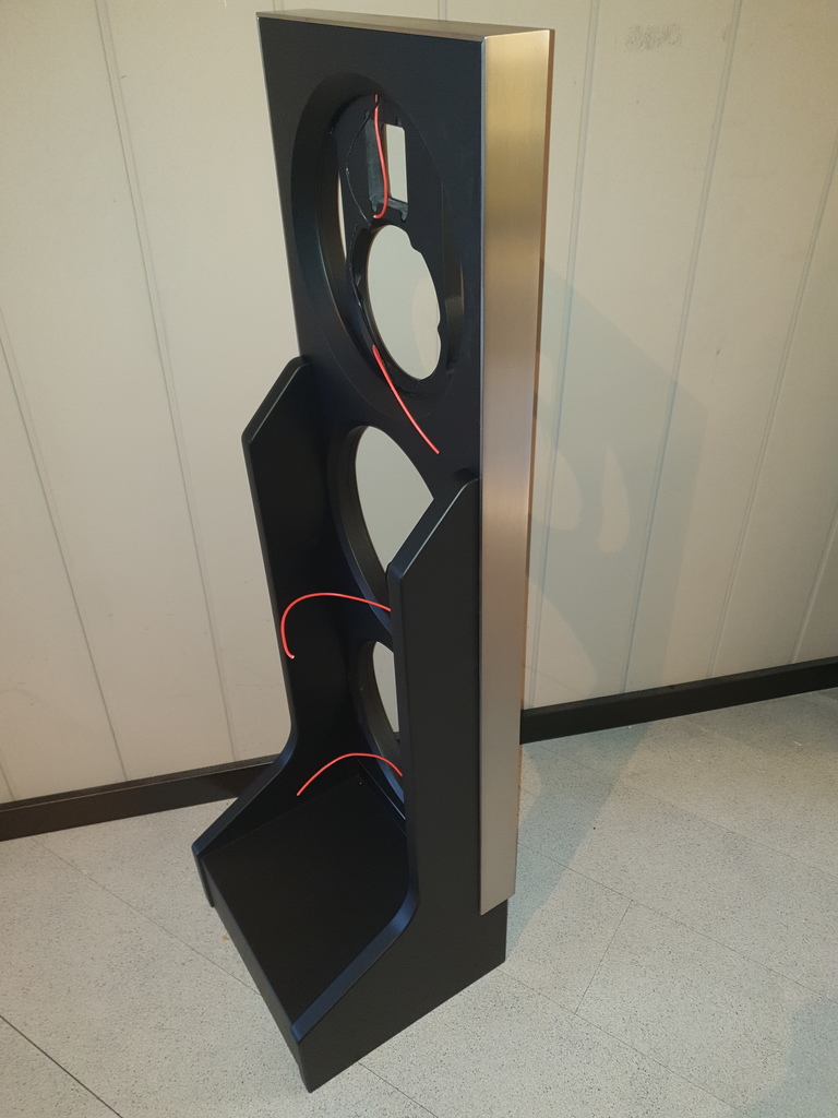

Het is ook bizar hoe stijf de baffle nu is, geen beweging in te krijgen :mrgreen:
Nog 1 met de front grille waar zwart speakerdoek overheen komt.

Zeer fraai!
