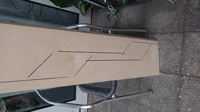

Ter illustratie de zijkanten:
Ben benieuwd of het me allemaal gaat lukken zoals ik om gedachten heb... 't is wel weer een tijdje geleden.

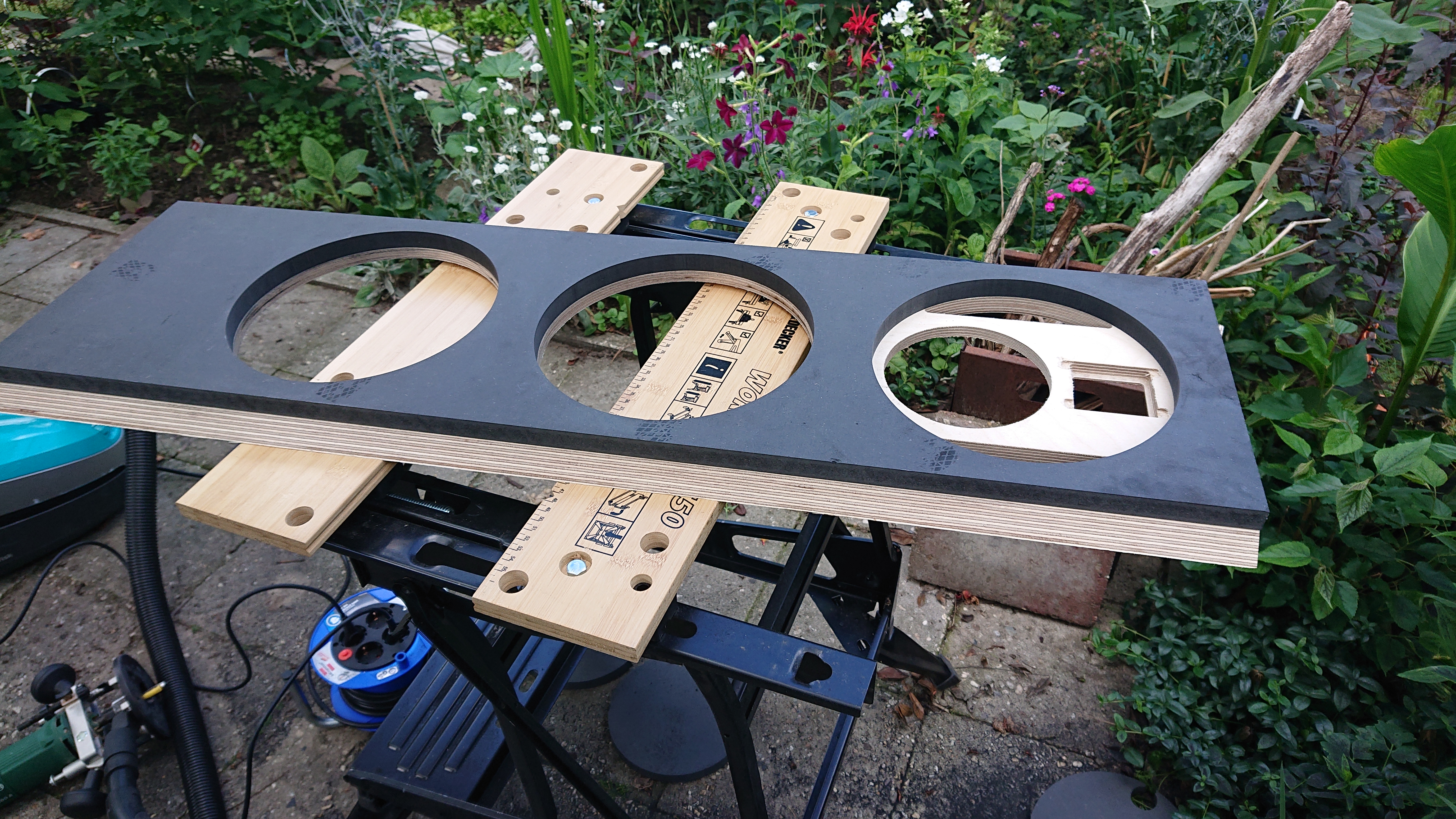

Vorig jaar al met een copieerfrees gaten gemaakt in de zwarte MDF achterplaat van Baffle
MDF gateen gefreesd met copieerfrees1
MDF gateen gefreesd met copieerfrees2
MDF gateen gefreesd met copieerfrees3

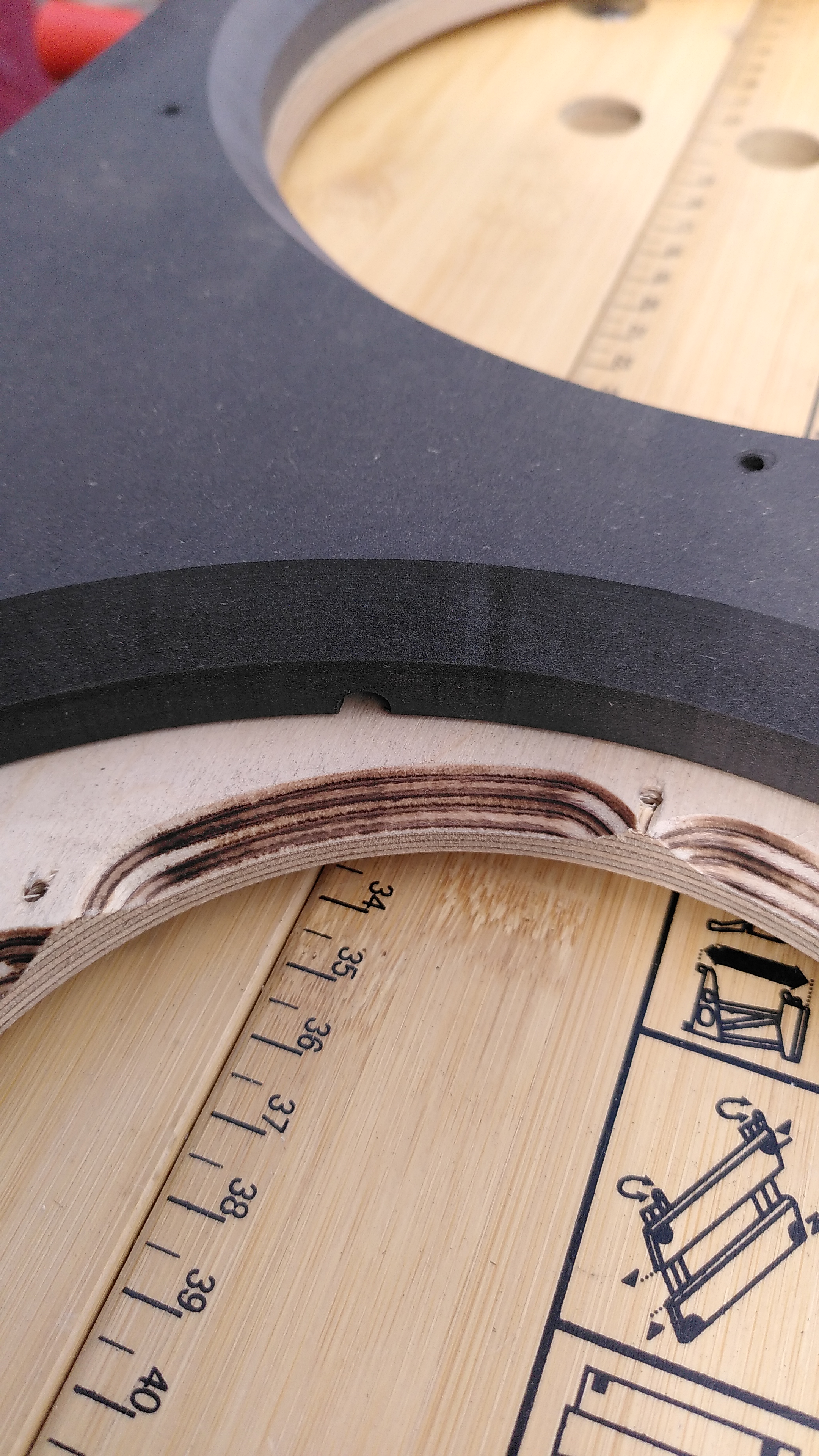

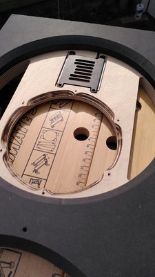

Afschuining aan achterkant middentoner
Na 2020 komt 2021...
Onlangs dus sleuven gefreesd in MDF plaat voor bedrading, tevens afschuining in bij mid aan achterkant gemaakt. Ook Lippen voor Mundorf voldoende ruimte gegeven.
gat bevestigingslippen mundorf vergroot

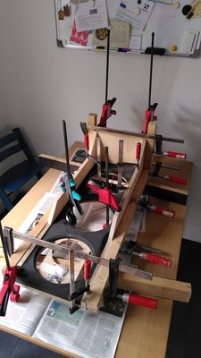

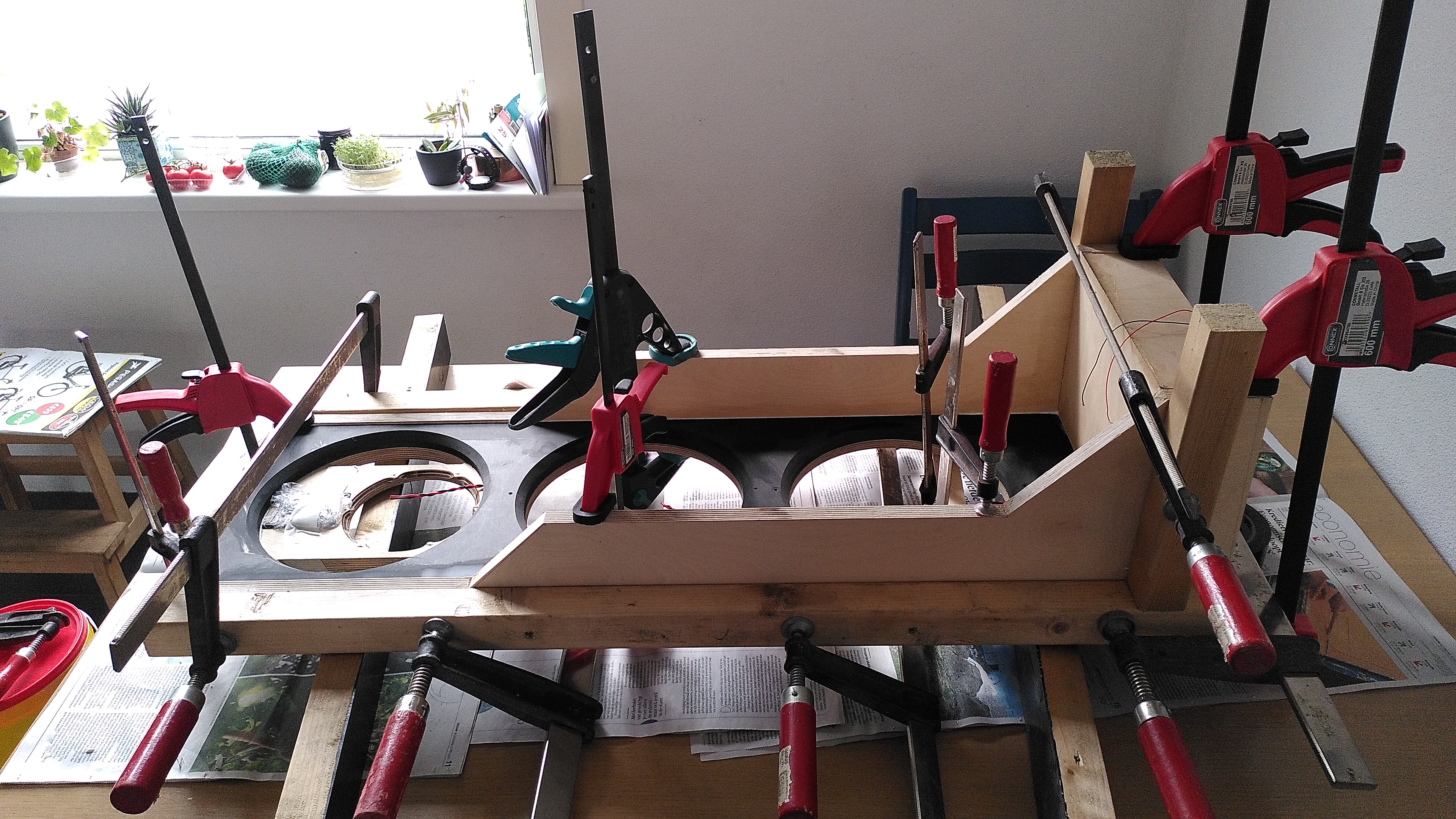

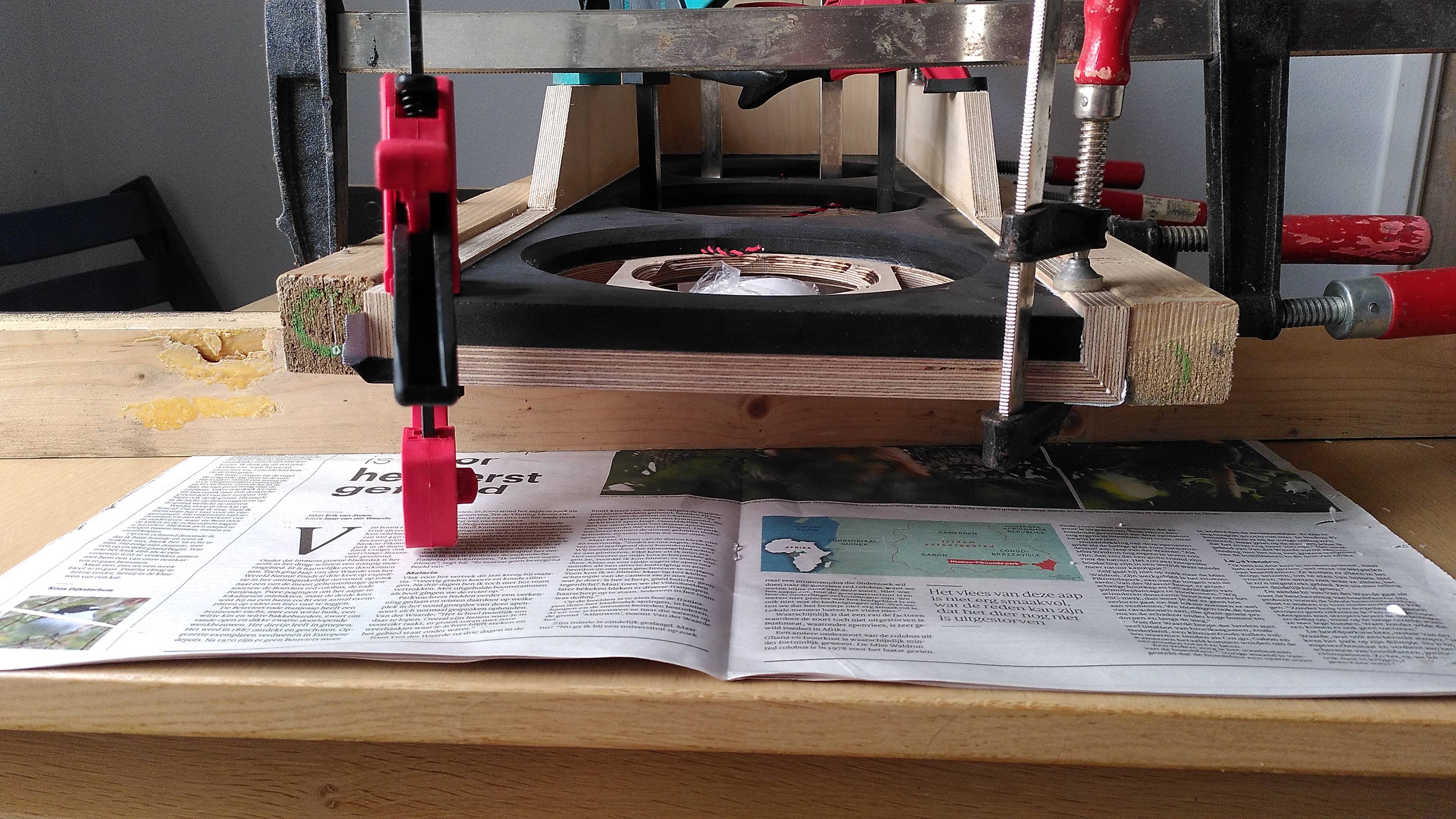

De boel in lijmklemmen:
Voor achter in klemmen
Resultaat:
resultaat lijmen
resultaat lijmen
resultaat lijmen met bedrading

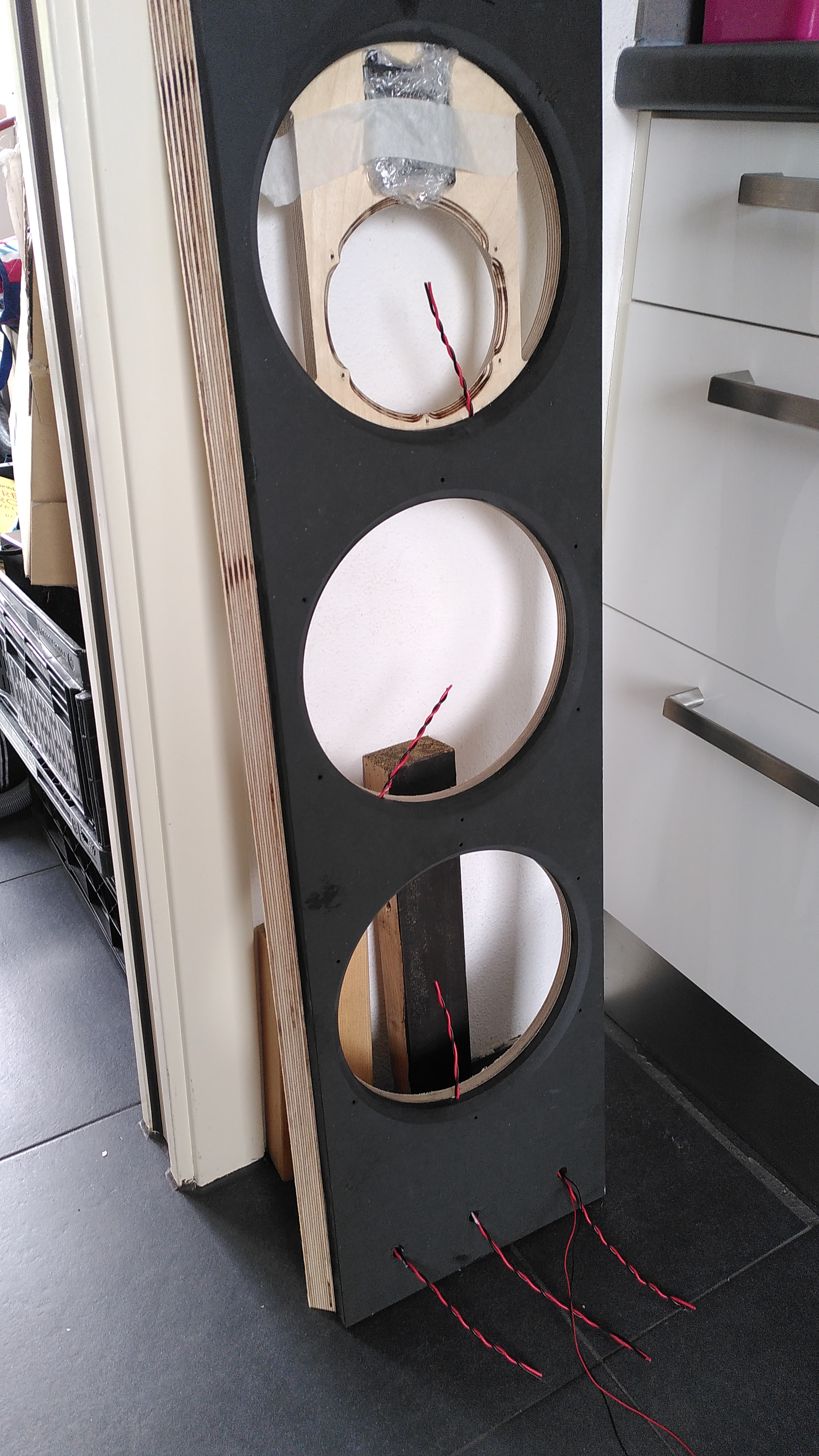

In de klemmen:
Baffle plus zijkanten plus filterbakje in Klemmen1
Baffle plus zijkanten plus filterbakje in Klemmen2
Baffle plus zijkanten plus filterbakje in Klemmen3
En het resultaat:
resultaat
resultaat

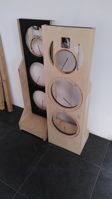

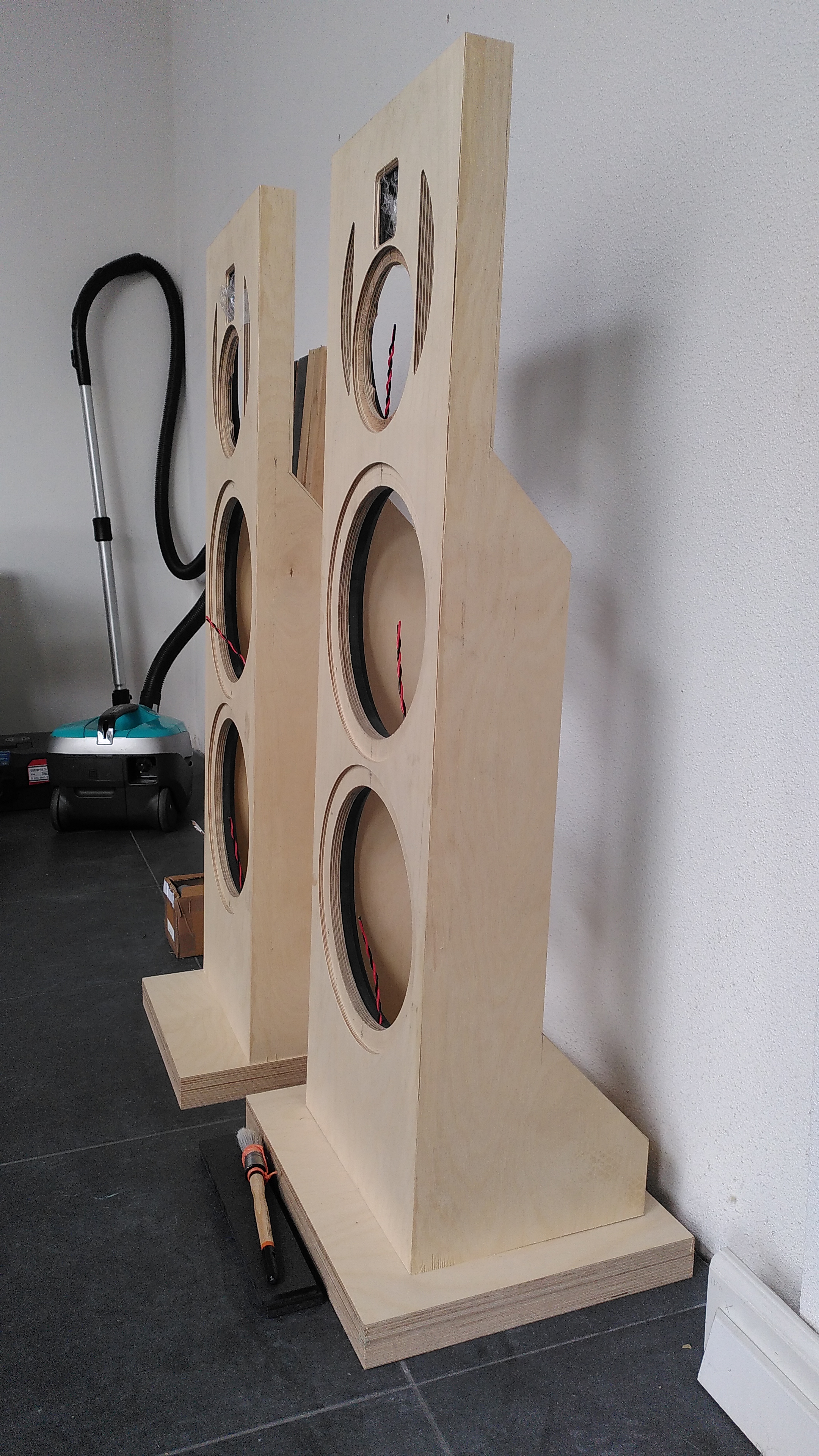

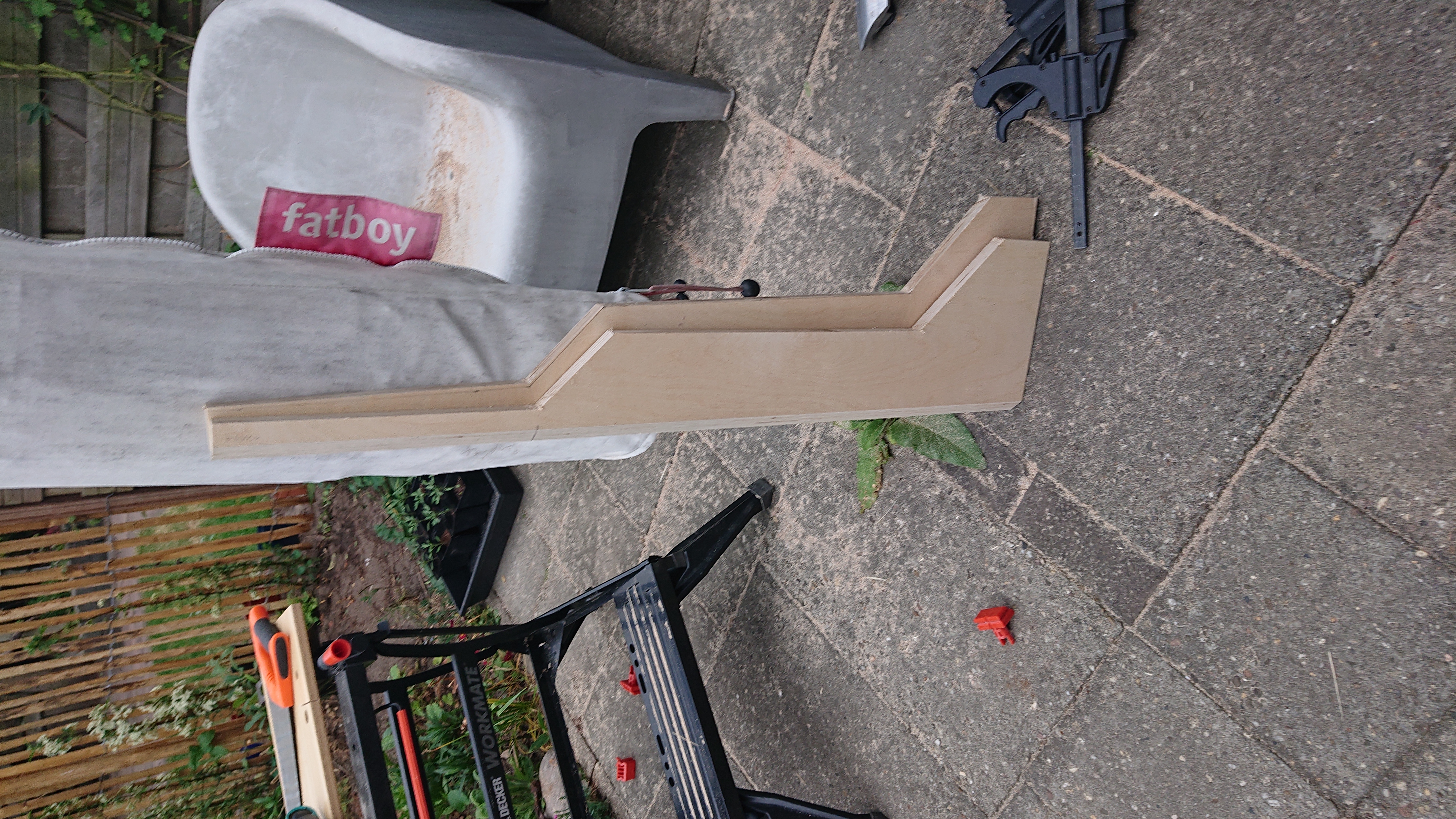

Vandaag het achterover hellen erin gemaakt, en bovenkant strak afgezaagd.
Ik vind de C1 toch wel wat wankel staan, dus ik had twee stukken 40 mm Multiplex besteld om als voet te dienen, Denk dat het er wel strak uit ziet. Nu komt het afwerken van de diverse randjes en de 2x 45 graden verbinding tussen de voorbaffle en de zijkant die toch een kleine opening heeft.
Afwerken wil ik gaan doet met hardwax olie. De proefstukjes die ik ermee gedaan heb vond ik er goed uitzien.
Schuin en met voet
Schuin en met voet
Overigens, tot nu toe had ik niet zoveel haast om dat ik geen ruimte had om ze neer te zetten... Daar zit ook schot in, dus ik heb er goede hoop op dat ik ze over enige tijd (lees dit jaar nog) spelend heb...
Groet,
Annejan

Afwerking gereed, proef passen speakers.
Overigens, het gewicht van de units doet wonderen voor de stabiliteit van de luidsprekers, Jeroen heeft hier gelijk... (Natuurlijk)
Ik heb nu een mix van M5 bevestiging (behalve voor de tweeter) gebruikt, ik zoek nog naar ideale, mooie zwarte bouten.
Nu nog wat soldeer werk en de voetplaat nog afwerken en monteren.
Groet,
Annejan
