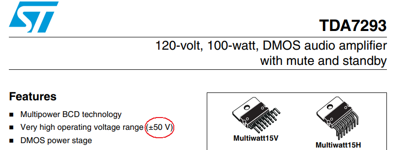

Hmm, ik zie dat ze maar 32 V mogen krijgen
Geen paniek, mag wel meer spanning :D

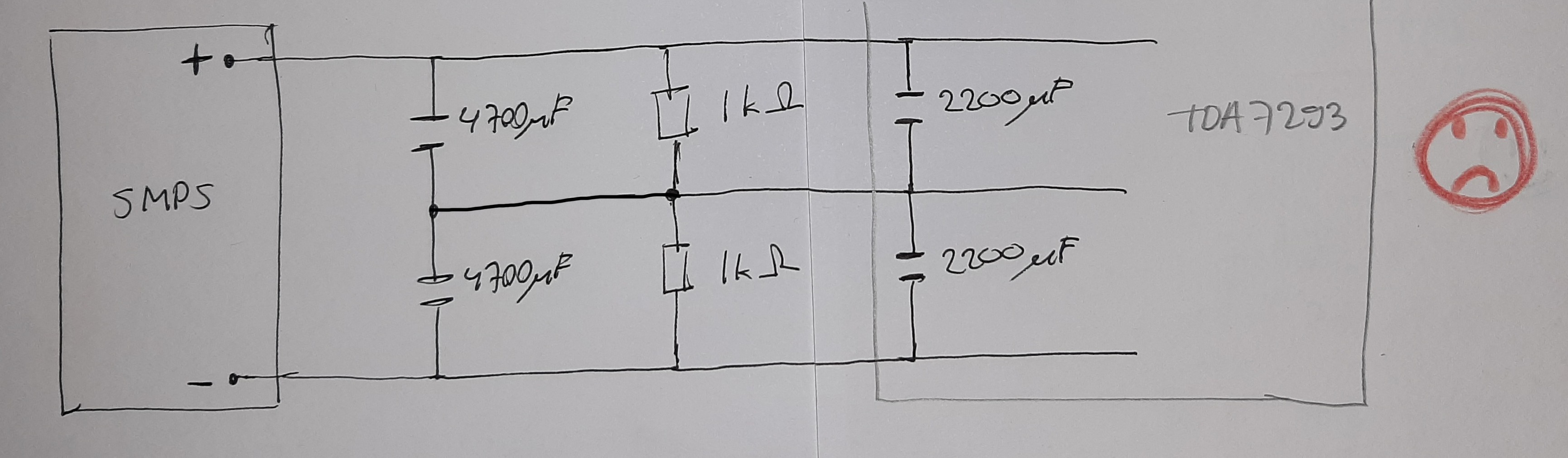

MarcelVdG: waarschijnlijk zijn tekeningetjes duidelijker
Maar zoals gezegd lijkt de voeding het gewoon te doen

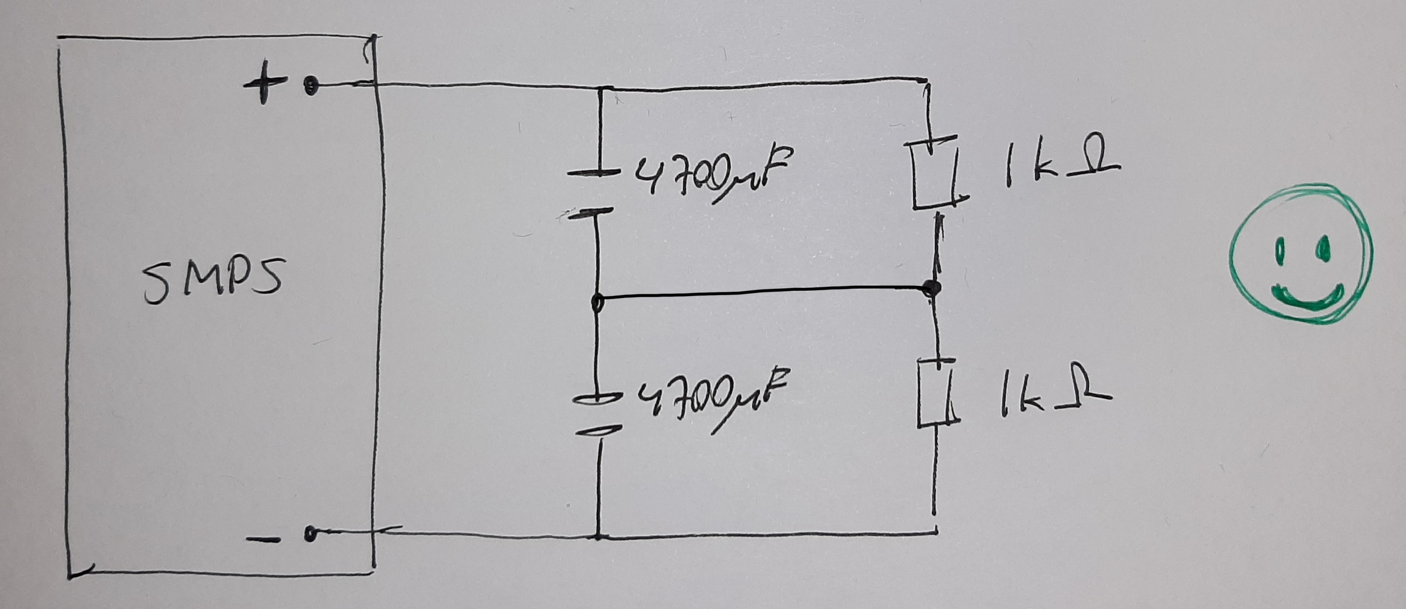

Ik had begrepen dat de voeding het doet met een gloeilamp als belasting, doet ze het ook met een forse elco eraan?
nooooob
Berichten: 31
Lid geworden op: wo 07 jul 2021, 16:55
Re: overcurrent protection
Bericht door nooooob »
MarcelvdG schreef:
3e plaatje?
3e plaatje?
Juist, bij mij viel de smiley buiten beeld...

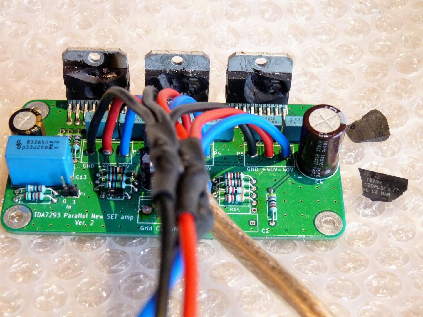

Zorg wel dat ze gelijk inschakelen.
Een klein verschil in in en uitschakel tijd vinden de TDA's echt niet fijn.
Hier onder even een idee van wat de gevolgen kunnen zijn dan.
3e plaatje?

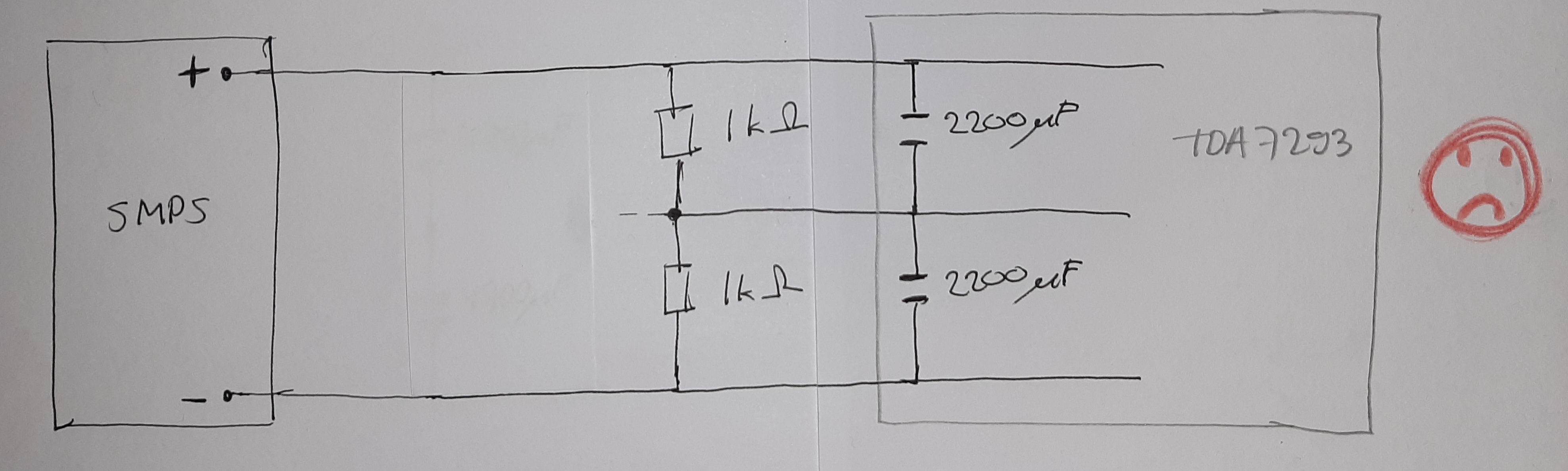

Wil je nou beweren dat ie wel opstart met de twee elcos in serie eraan en niet als er ook nog de twee 1k weerstanden erover staan ? :?
En de + en - van de SMPS aan de + en - aan de TDA zonder het midden aan te sluiten moet gewoon kunnen.Wil niet zeggen dat de versterker dan goed werkt.
Het tekeningetje is van een duidelijker verbinding voorzien ondertussen, dus met elcos gaat goed maar zodra de TDA eraan zit niet. Zal er wel iets mis zijn met die versterker.
Ehm, deze situatie heb ik dus gecreëerd elke keer toen ik de voeding tussen 0 en + heb aangesloten :shock:

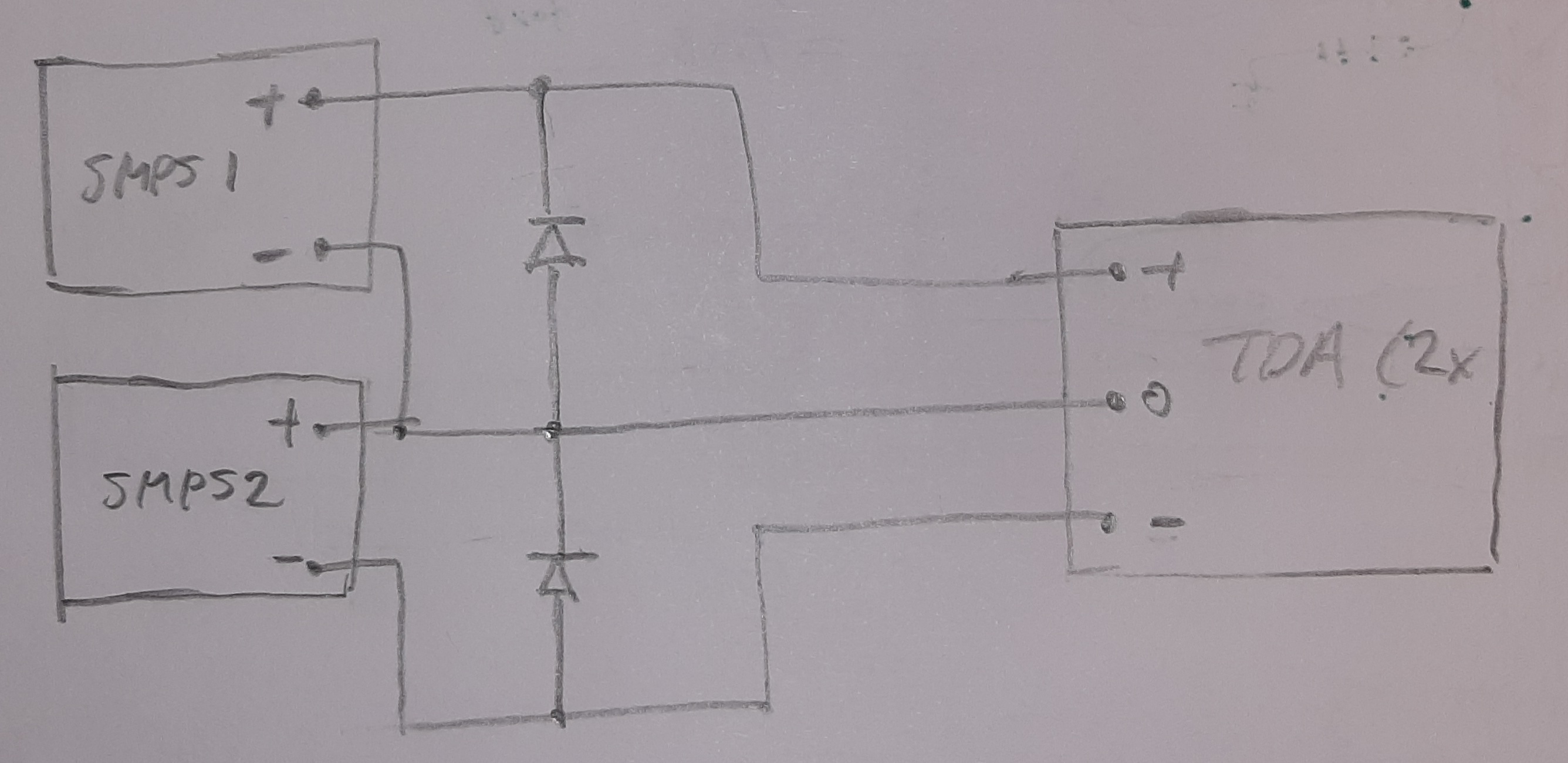

Om te voorkomen dat de TDA7293's in latch-up kunnen raken (uit elkaar barsten) wanneer je voedingen niet tegelijk opstarten kun je twee dikke Schottkydiodes toevoegen, eentje met de kathode aan de plus en de anode aan de nul en eentje met de kathode aan de nul en de anode aan de min.
Dank je! Voor de zekerheid: zo dus?
MarcelvdG
Berichten: 1273
Locatie: Haarlem
Bericht door MarcelvdG »
Inderdaad.

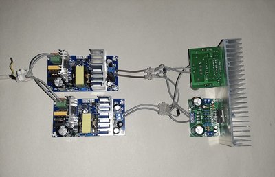

Kleine update:
24V voedinkjes zijn binnen. Nooooob still not happy. Ook deze vliegen in de beveiliging. Lijkt er toch op dat er iets mis is met de TDA bordjes :(
OWC
Berichten: 3854
Bericht door OWC »
Sowieso lijkt het dat de koelplaatjes sowieso nog niet goed geïsoleerd zijn.
