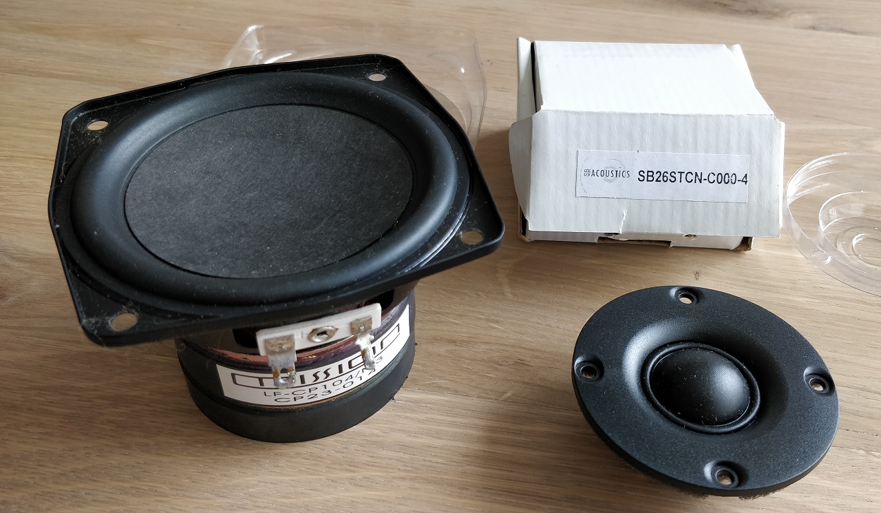

Wat hebben we in de kast liggen dat nog een beetje courant is (lees: heden ten dage nog te koop is). Ik blijk nogal eens te werken met spul dat niet meer te koop is. Ik kwam uit het MI tijdperk nog een paartje Mission CP-104 tegen en ik heb nog een paartje kleine tweetertjes van SB Acoustics, de SB26STCN-C000-4. Vergis je niet in de afmeting, de flens van de woofer is maar 105 mm:

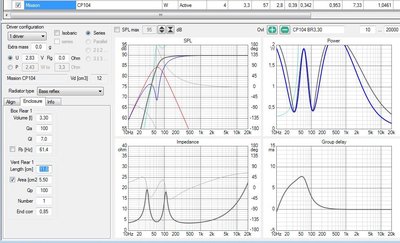

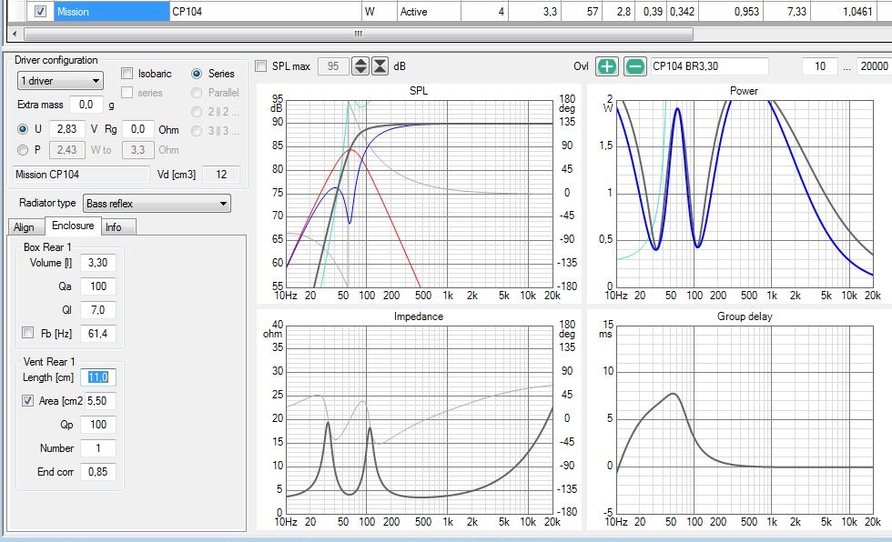

Wat kan zo'n woofertje nou:
f3 op 70Hz in 3,3 liter

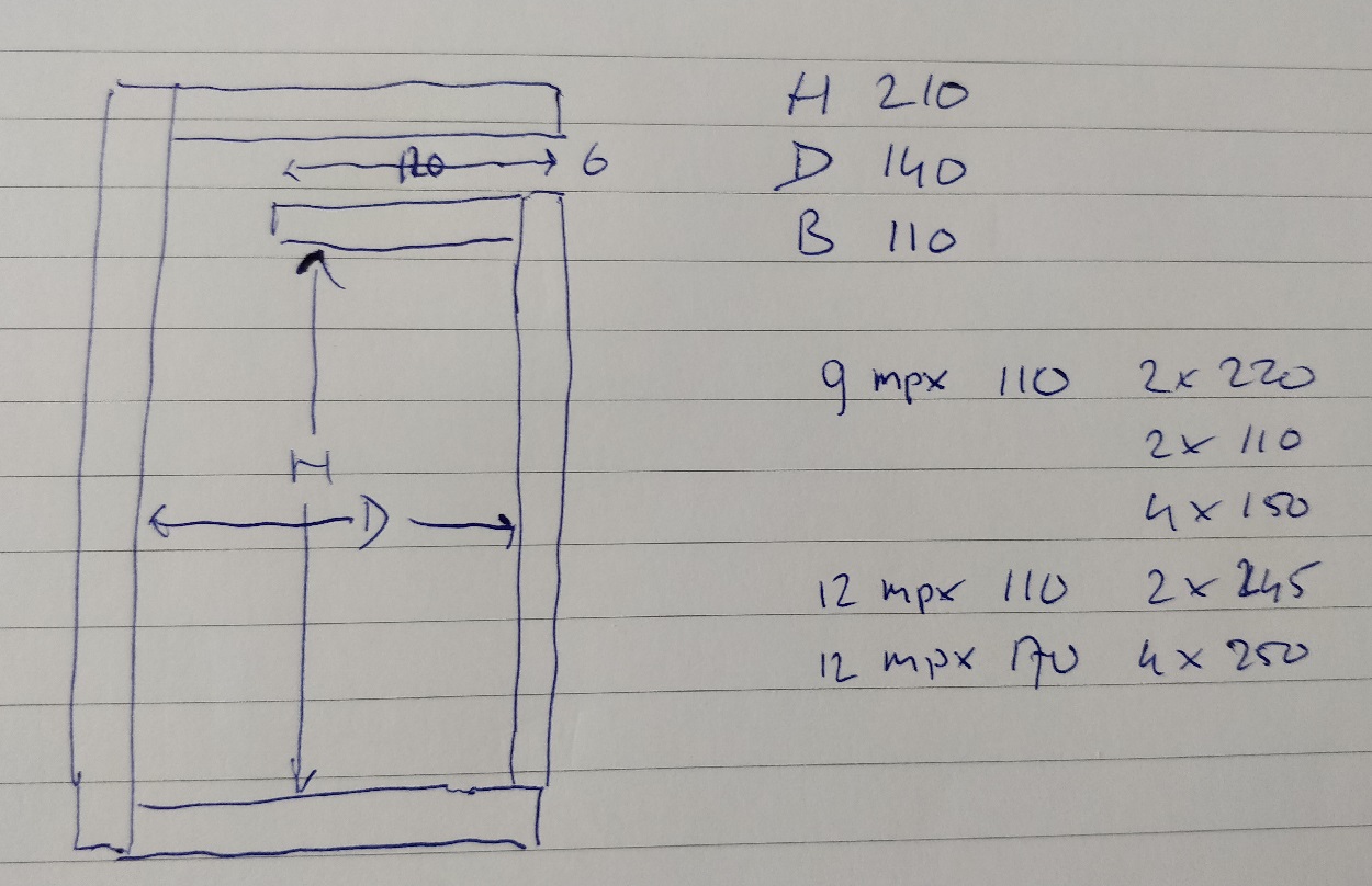

Mooi. Ik heb gelijk de CAD programmatuur gestart en het volgende ontwerp rolde er uit:

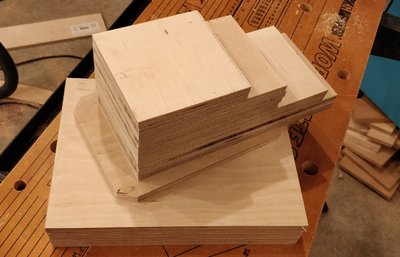

Na wat zaag en frees werk had ik een stapel leuke plankjes:
breedte 110mm
breedte 110mm

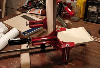

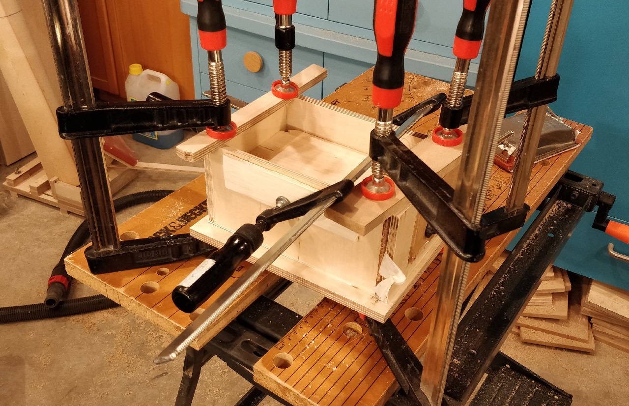

De eerste plankjes heb ik al gelijmd, vanavond kan ik nog wel een lijmactie uitvoeren:
In de lijmklemmen
In de lijmklemmen

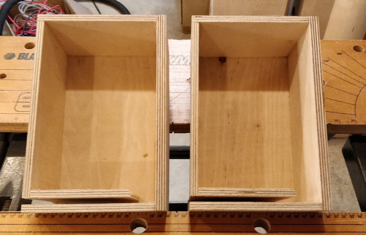

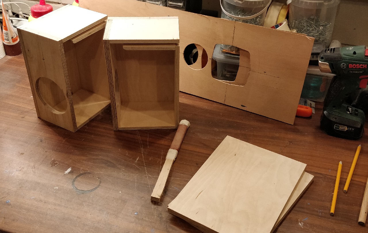

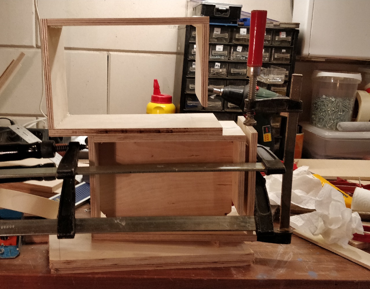

En toen had ik er 2:
Klaar voor de zijwandjes
Vanavond op allebei de exemplaren een zijwand lijmen.
Dan kan de lijm vannacht even uitharden.

Lekker bezig Leo
Klopt de poort kwa afstemming...of kun je dit nog aanpassen nadat de driver erin zit ?
Re: Paaskuiken
Die poort klopt wel. Ik heb in vituixcad wat geschoven met de lengte, het is niet héél kritisch. Zo aan de wand is ie schijnbaar iets langer, dan wordt de afstemming wat lager en dat is niet zo erg.
Laatst gewijzigd door pappaleo op ma 05 apr 2021, 20:43, 1 keer totaal gewijzigd.
Re: Paaskuiken
Jup en zo'n poort heeft veel verlies. Dat maakt het ook wat gemoedelijker. Leuk ding weer Leo!
Douwe84
Berichten: 4873
Locatie: Amersfoort
Re: Paaskuiken
Bericht door Douwe84 »
Ik meen dat je wel een geschreven hebt dat Winisd de poort altijd te lang (of kort :think: ) berekend, is dat met VituixCad anders?
Leuk projectje hoor :)
Re: Paaskuiken
Een poort is schijnbaar langer als ie zich tegen een van de wanden bevindt. Bij deze slotpoort loopt een van de wanden (de bovenzijde van de kast) verder door dan de lengte van de poort. Dat heeft invloed.
Maar mijn poortlengte moest ook wat langer zijn omdat ie om praktische redenen 6mm geworden is in plaats van de berekende 5,5mm.
Maar een cm meer of minder heeft geen dramatische gevolgen. De afval in het laag krijgt een iets minder scherpe knik (lagere Q).
Boeien. Er komt toch geen aardbevingsopwekkend laag uit, verwacht ik zo. Het is een kuiken, en een kuiken piept. :mrgreen:

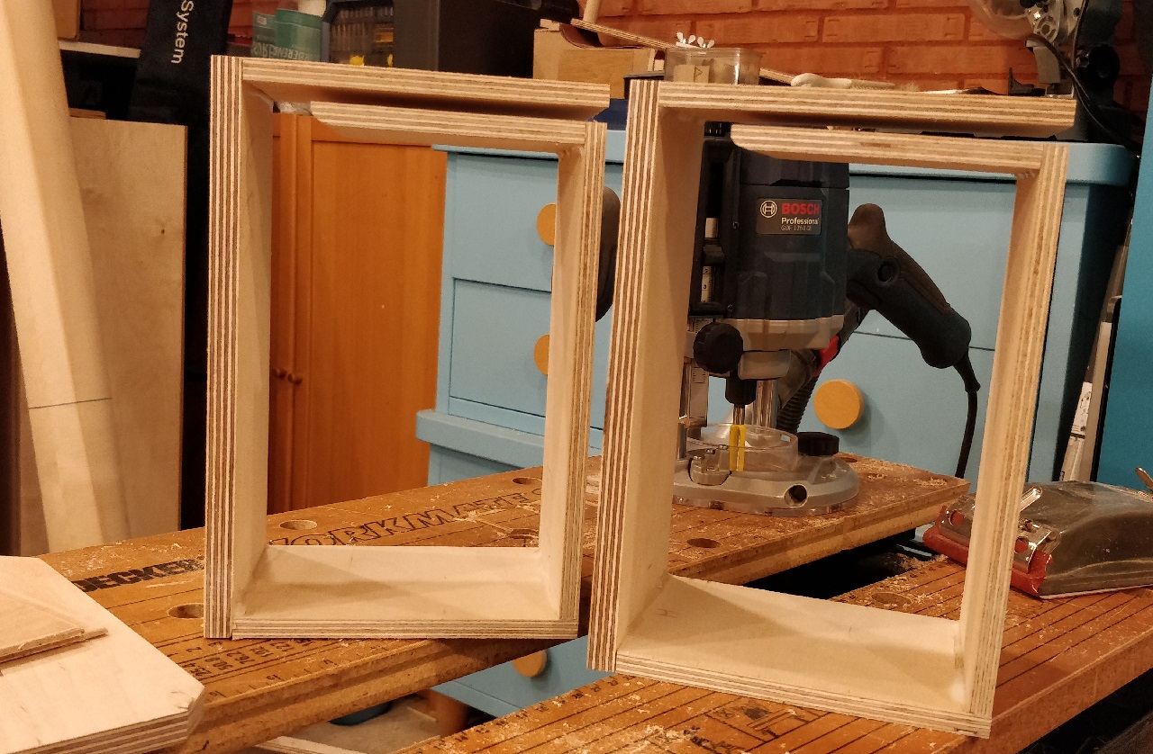

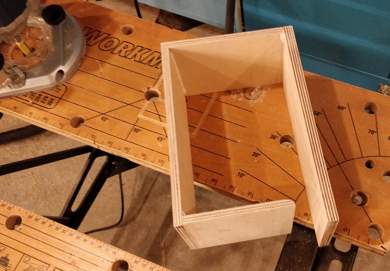

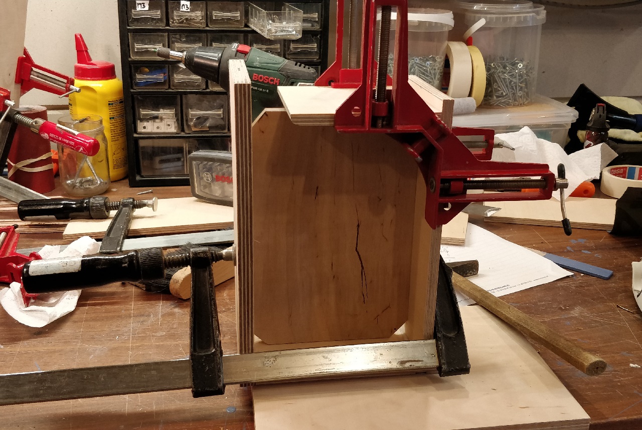

Gisteren heb ik aan één kant de zijkanten er tegenaan gelijmd:
Zijkant gelijmd
Zijkant gelijmd
Randen afgefreesd
Randen afgefreesd

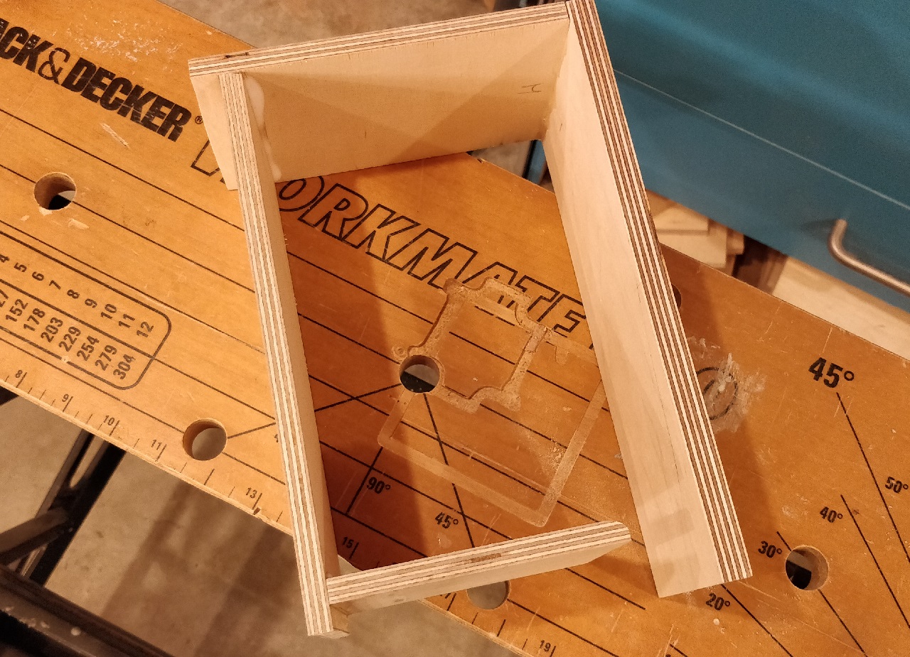

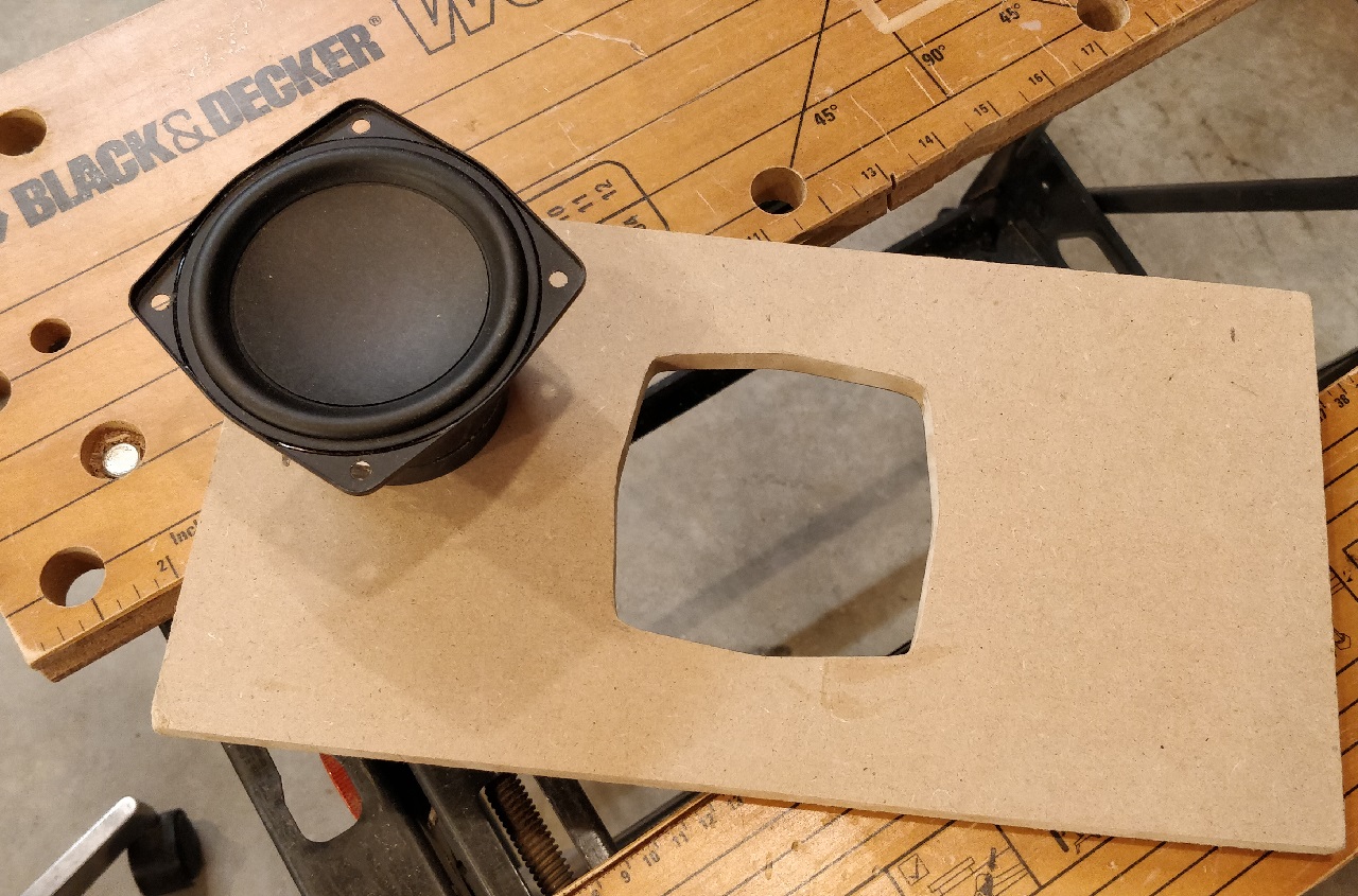

Omdat de CP-104 weer een superhandige vorm geeft zijn er speciale maatregelen nodig voor de uitsparing van de flens. Ik had nog een mal liggen uit het Mission Impossible tijdperk met een overmaat die hoorde bij de kopieerring van mijn oude frees. Dus die er even bijgepakt. Plaatje triplex, dat op de voorkant gelijmd zal worden in de aanslag en gaan. Een heel vreemd geluid, heb ik waarschijnlijk de frees niet goed vastgezet, want de boel begon te slingeren en er was ook een hap uit de mal aan een kant. :shock:
Nog nooit gehad, dit, maar het kan nog gekker.

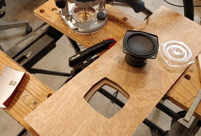

Plaatje MDF er bij gepakt, gaatje er in gezaagd en met de kopieerfrees de halve mal gekopieerd. Halverwege de mal omgedraaid en de andere helft gedaan, gelukkig is zo'n unit dan wel weer symmetrisch. Nieuwe stukjes triplex erbij en gaan. Nou, dat zag er niet uit. Speling van heb ik jou daar en niet eens gelijkmatig. Hop, de kliko in die zooi en opnieuw begonnen.
Plaatje MDF erbij, speaker afgetekend en zo nauwkeurig mogelijk uitgezaagd (iets te krap). Met een schuurpapier 80 om een latje heen gebonden en een hoop geduld de mal op maat gemaakt. Gelukkig is Brinta MDF niet zo hard :mrgreen:
Nadat het gat op maat was wederom wat reststukken triplex genomen en de gaten met de kopieerfrees ingefreesd. Dat paste keurig:
Geduldmalletje
Geduldmalletje
Gaatje gefreesd
Gaatje gefreesd

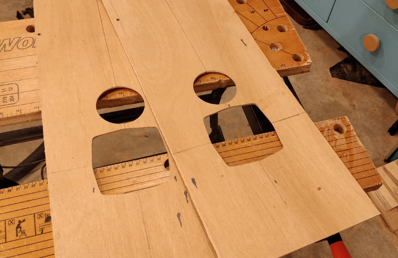

Tweetergaatjes met de cirkelgeleider gedaan:

Vandaag de gaten in de baffles afgemeten en wat proefcirkels gemaakt om de exacte maat te bepalen. Door de smalle flens aan de zijkanten is de maat van het gat voor de woofer nogal kritisch. Ik frees de cirkel bijna door het paneel, zaag de laatste 2 mm er uit en werk de rest af met schuurpapier. Toen ik met het eerste gat bezig was hoor ik weer een raar geluid. Let wel, andere frees, andere freesmachine. De frees lazerde in het kastje, was dwars door het hout gegaan. Weer niet goed vastgezet? Ik ben toch niet gek? :shock:
Frees weer gemonteerd, goed vastgedraaid en verder gegaan, gebeurt het weer.
Zodra er wat kracht op het freesje kwam trilde hij er uit. Het was helemaal geen bijzondere frees, gewoon een 8mm groeffrees van Ecotools. Ik heb de schacht nagemeten, maar ik zag geen verschil met een ander exemplaar. :think: :think:
Voor de zekerheid een andere exemplaar gemonteerd en dat ging verder goed. Misschien toch een beetje krom of zo. Ik heb dit nog nooit meegemaakt. Enfin, het zorgde voor een woofergat met de nodige happen:
Links met happen
Links met happen
Na wat verwensingen was ik er wel weer klaar mee voor vandaag :-&
