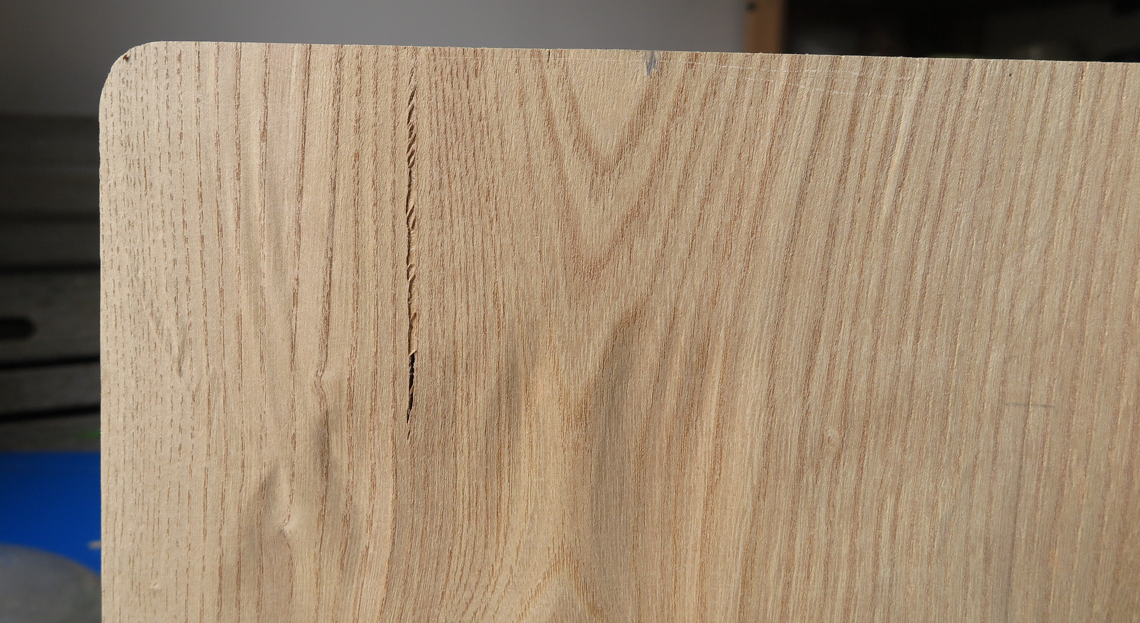

Gisteren het proefstukje bewerkt met vochtige theedoek en niet al warm strijkijzer.
Vooraf zag het er zo uit:
Met het strijken met de vochtige theedoek trok de kier(en) dicht en begon het fineer op een aantal plaatsen op te bollen, zoveel zette het dus uit.
Dat betekende dus ook dat het fineer lokaal los kwam.
Na een uurtje drogen was het al weer aardig vlak, alhoewel niet zo vlak als het voor de "behandeling" was. Niet ideaal dus.
Na een uurtje of zo zag het er aardig netjes uit, de kier was eigenlijk helemaal weg.
Maar.... na een dag drogen kwam de kier toch weer terug, zij het minder breed.
Het resultaat van de behandeling met de "natte lap" is te zien als we foto 1 met foto 3 vergelijkt: de kier is wel duidelijk wat kleiner is geworden, maar niet geheel verdwenen.
Ergo: voorkomen is beter dan genezen.
