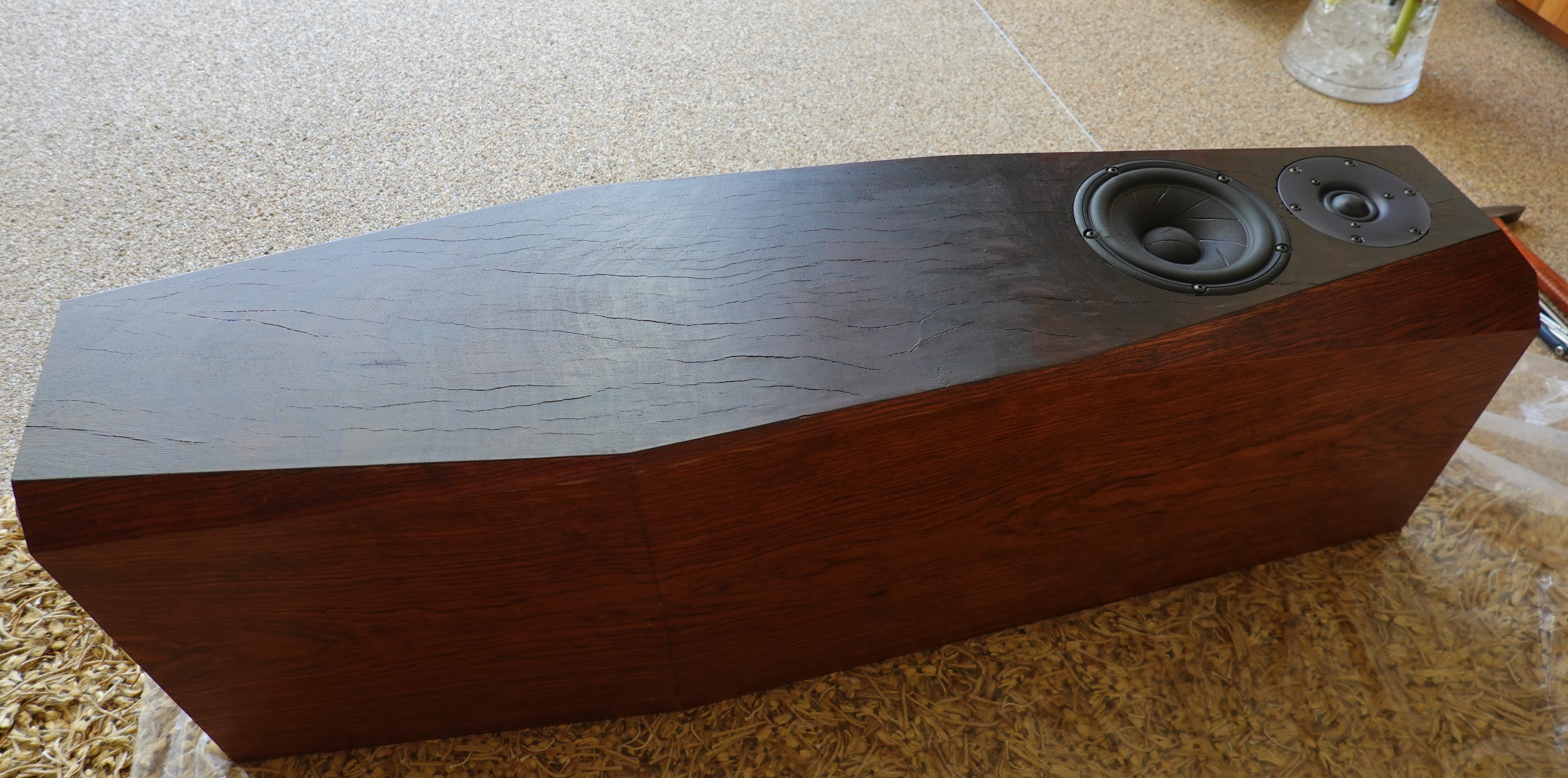

In een eerder project (Menhir) heb ik op mijn baffles Mahoniefineer gelijmd met "normale witte houtlijm. Daarbij ontstonden toch flinke scheuren in het fineer.
Ik weet die scheuren toen aan het oude fineer dat al zeker 10 jaar oud was. Alhoewel ik het wel eerst wat vochtig had gemaakt en tussen 2 platen heb laten drogen om mooi vlak te worden. Direct tijdens het strijken trokken de scheuren al in het fineer.

Nu weer met mijn subwooferkast met andere fineer (erg mooi Iepen) gaan strijken. Fineer vrij kort geleden gekocht en er goed uitziend.
En... wederom een flinke scheur.... :(
Scheur(en) zijn wel zo'n 2 mm, dus echt niet mooi.

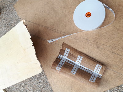

En ik heb een extra uitdaging omdat ik 3 vellen aan elkaar wil voegen.
De 1e plaat fineer komt bovenop en moet zowel links als rechts om de bocht ca. 10 cm. doorlopen. En op de beide zijkanten moet dan het andere vel er tegenaan komen.
Ook bij mijn proefstukje ontstond een niet zo fijne scheur, terwijl ik daar toch van dat speciale fineertape/band (met gom) aan de achterzijde van de naad had geplakt.
Maar dat fineertape houdt de 2 delen dus niet voldoende bij elkaar.
Dat maakt het er niet makkelijker op...
Fineertape is normaal gesproken bedoeld om aan de voorzijde (zichtzijde) te plakken. Je kunt het na het plakken van het fineer weer verwijderen door het nat te maken. Het moet dus niet in de lijm komen, want dan laat het door de nattigheid weer los.

... Fineertape is normaal gesproken bedoeld om aan de voorzijde (zichtzijde) te plakken. Je kunt het na het plakken van het fineer weer verwijderen door het nat te maken. Het moet dus niet in de lijm komen, want dan laat het door de nattigheid weer los.
Dat is inderdaad logisch. :) Dat was nog niet in mij opgekomen... Ik had ergens gelezen/gezien dat het tape gewoon aan de achterkant kon en dan gewoon (handig) kon blijven zitten.

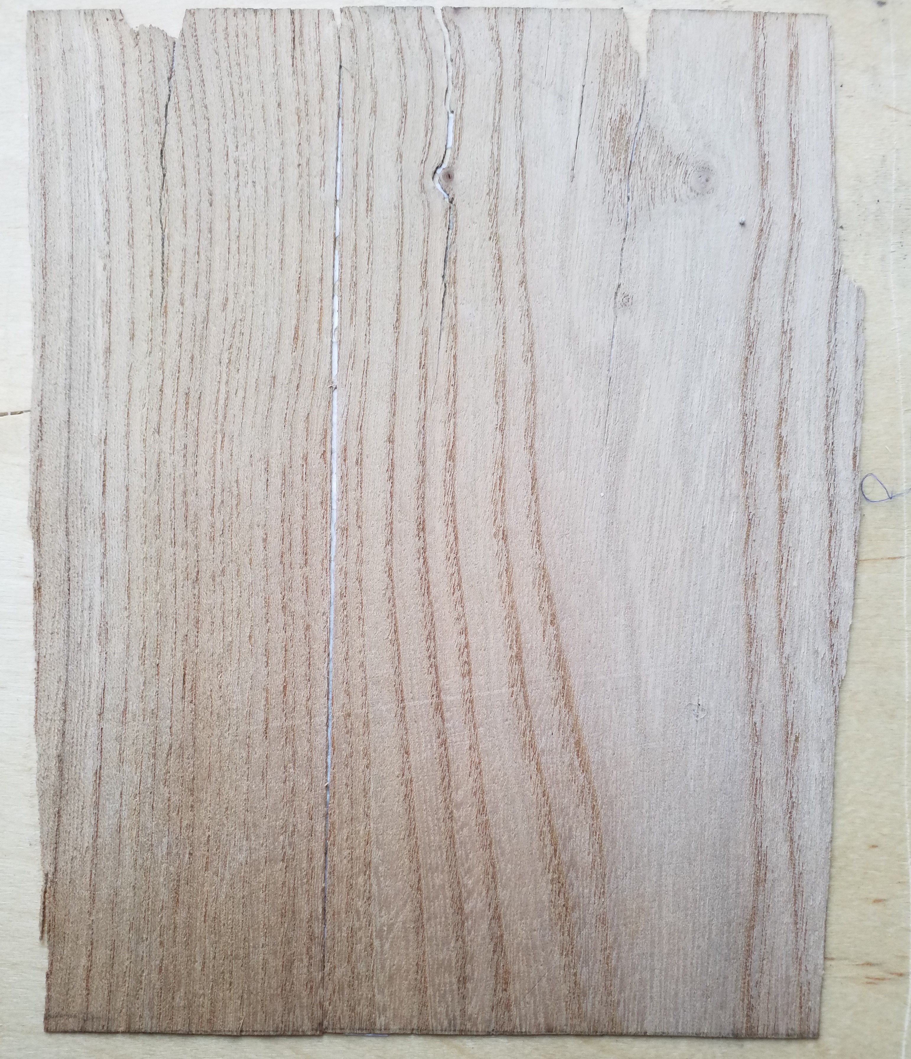

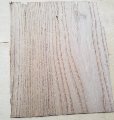

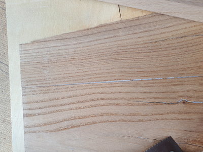

Gisteren het proefstukje bewerkt met vochtige theedoek en niet al warm strijkijzer.
Vooraf zag het er zo uit:
Met het strijken met de vochtige theedoek trok de kier(en) dicht en begon het fineer op een aantal plaatsen op te bollen, zoveel zette het dus uit.
Dat betekende dus ook dat het fineer lokaal los kwam.
Na een uurtje drogen was het al weer aardig vlak, alhoewel niet zo vlak als het voor de "behandeling" was. Niet ideaal dus.
Na een uurtje of zo zag het er aardig netjes uit, de kier was eigenlijk helemaal weg.
Maar.... na een dag drogen kwam de kier toch weer terug, zij het minder breed.
Het resultaat van de behandeling met de "natte lap" is te zien als we foto 1 met foto 3 vergelijkt: de kier is wel duidelijk wat kleiner is geworden, maar niet geheel verdwenen.
Ergo: voorkomen is beter dan genezen.
