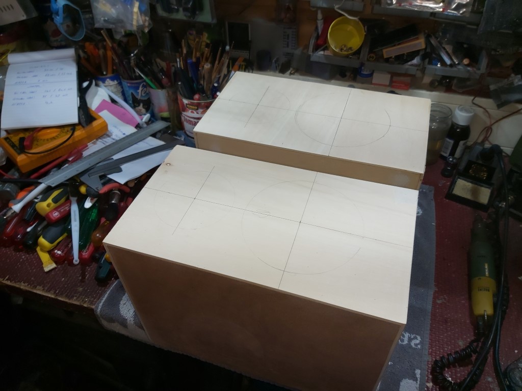

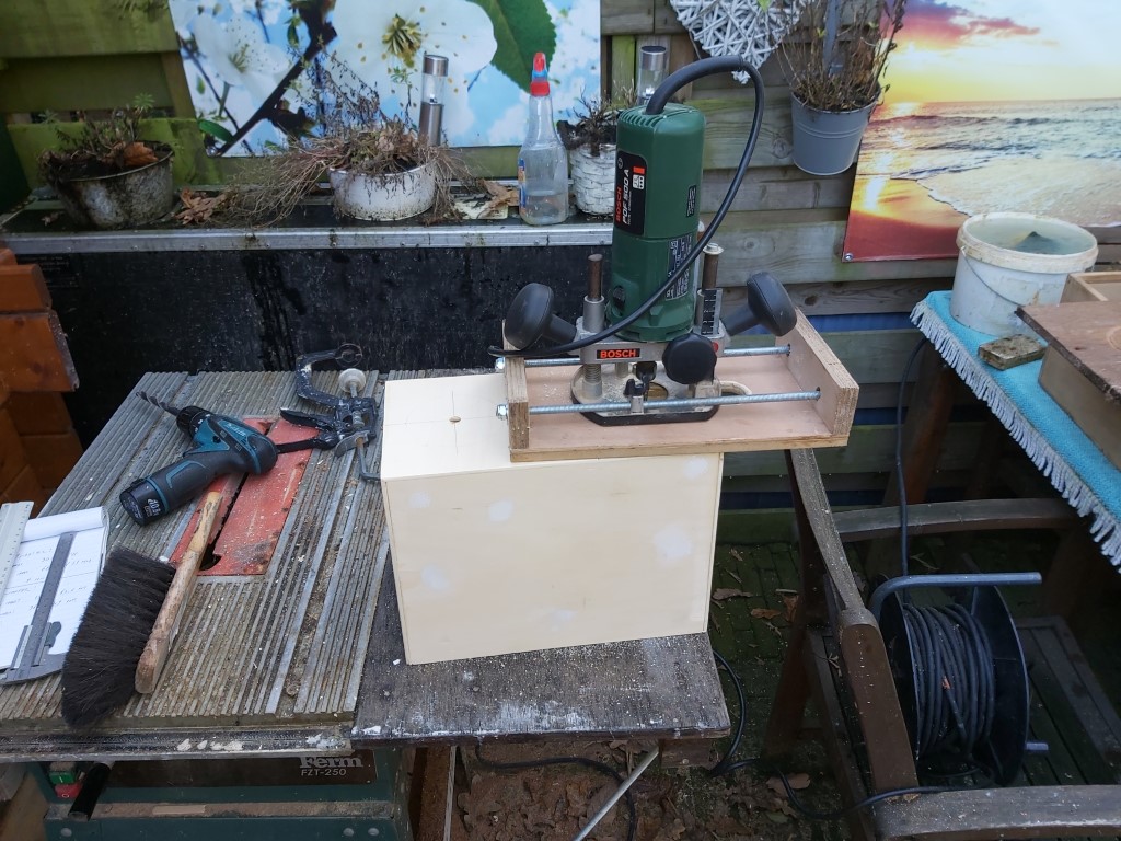

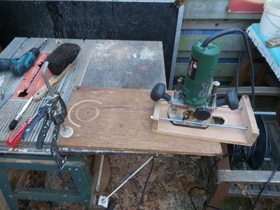

Tijd voor een update weer. gelukkig was het redelijk droog in het afgelopen weekend. :D
Ik had alle 6 de triplex afdekplaatjes op de kastjes gelijmd, die moesten eerst strak worden gefreesd.
Vervolgens het aftekenen van waar de gaten op de baffle moeten komen.

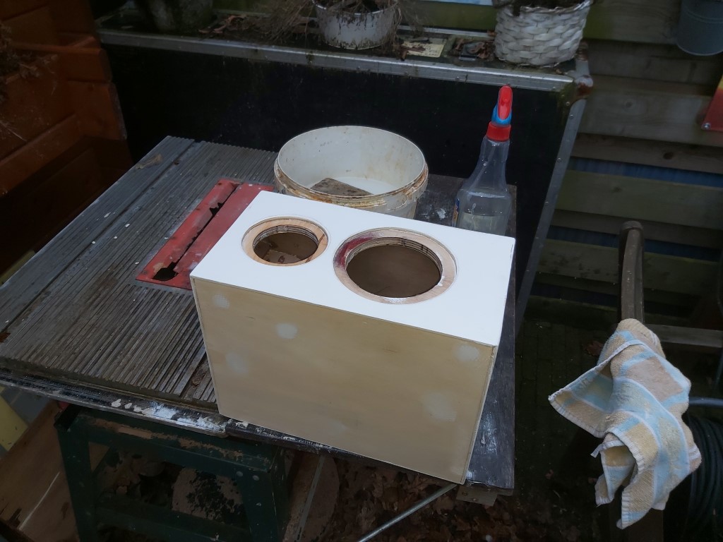

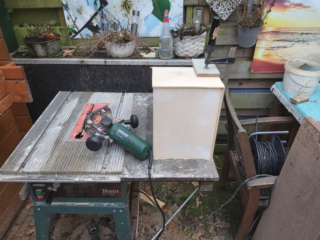

Ik was behoorlijk zenuwachtig betreffende het frezen van de cirkels, iets dat ik niet dagelijks doe.
Het luistert natuurlijk vrij nauw want moet op de halve millimeter nauwkeurig. tenminste, de buitenste cirkels. de binnenste zijn niet zo heel boeiend want die zie je verder toch niet. die doe ik standaard 1 a 2 mm groter dan de gemeten diameter. weet ik zeker dat het niet te klein is.
Natuurlijk heb ik eerst proefcirkels gemaakt en deze nagemeten met de schuifmaat, en eventueel breedte en diepte van de bovenfrees nog iets bijgesteld.

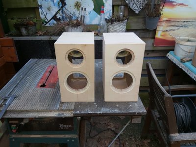

Vervolgens het frezen van de cirkels zelf in de luidsprekerkastjes zelf.
Nu kan in principe het afwerken beginnen, nog her en der wat schuren en plamuren, zijkanten fineren, en boven, onder, voor en achterzijde lakken. heb mezelf beloofd dat ik in de kerstvakantie de scheidingsfilters in elkaar mag solderen. :yeah:

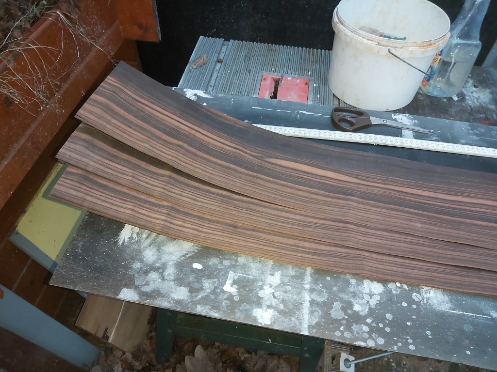

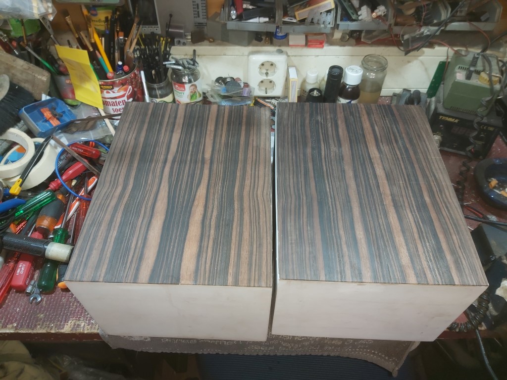

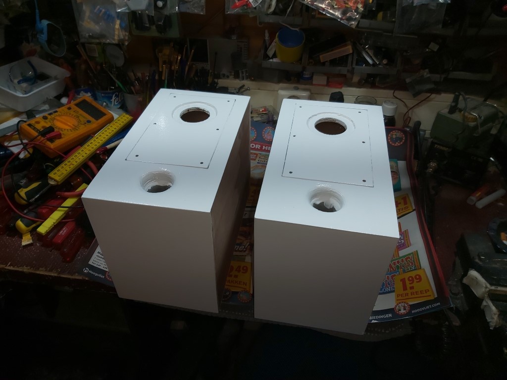

Niet zo heel veel te melden alhier. de eerste lagen grondverf zitten er op, gisteren de kastjes natgeschuurd met korrel 400.
Was van plan om in de kerstvakantie fineer aan te gaan brengen, echter het fineer dat ik hiervoor wil gebruiken bleek een aantal centimeters smaller dan de kastjes zijn. bookmatchen dus.
Hiervoor afgelopen vrijdag een rol voegenband bij de AF besteld, waar ik dus niet bij stilgestaan had is dat hunnie ook kerstvakantie vieren en mijn bestelling pas na 6 januari verstuurd zal worden... wachten dus.
Heb in verleden wel eens geprobeerd om twee stukjes fineer met een stukje schilderstape gevoegd, ging niet goed.
Na het drogen bleek er een naad van een millimeter breed te zitten, denk dat dit word veroorzaakt door de krimp van het fineer door de vocht in de houtlijm.
Iemand enig idee wat voor houtsoort dit fineer is ? dacht eerst Zebrano, maar dat blijkt lichter te zijn en een andere tekening te hebben.
Berichten: 33830
Re: Inimini, de Derde
lijkt erg op dat hout waar de voorkant van m'n ncore van is gemaakt.
Dat dacht ik wel zebrano

Ik denk gevoegd Noten oid.
Is niet gevoegd, zit geen rug onder.
Berichten: 20418
Oh wauw, dat had ik niet verwacht, misschien Palisander?

Als je geluk hebt dat iemand het nog heeft liggen. Is een beschermde houtsoort. Mahonie is makkelijker en vind ik mooier. Palissander vind ikzelf een beetje oubollig :D

Ik zie het nog genoeg aangeboden worden en de gitaarindustrie gebruikt het ook nog genoeg...

Je hebt verschillende soorten palisander...alleen de Palisander RIO is niet verkrijgbaar...deze werd veel gebruikt ivm klank eigenschappen.
Ik heb hier een doosje met 80 houtsoorten erin om te kijken welke het nu is.
Lastig...geen zebrano in ieder geval.
Palisander is erg hard dus dat merk je met schuren...mijn gok zou toch noten zijn..kun je ook makkelijker schuren....
Henkjan zijn ncore lijkt mij wenge
Noten heb ik veel liggen...van donkerbruin tot donkerrood....tot lichtbeige.
Ligt eraan waar het groeit...dat bepaald ook de kleur.(amerikaans noten en uit europa scheelt nogal wat)
Heb zelfs een stukje noten uit ijsland...vulkanische grond...bizare kleur ....goudgroen bijna.
maar...wel heel mooi dat fineer...toppertje

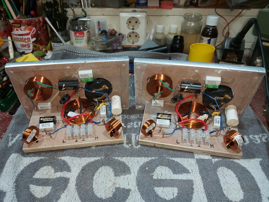

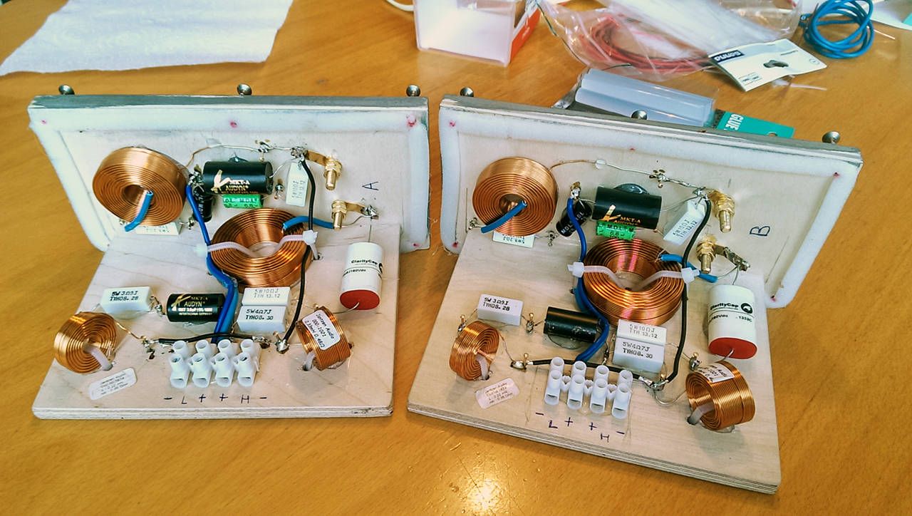

Zo, en op de valreep van de jaarwisseling zijn de scheidingsfilters ook nog afgekomen :

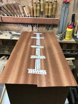

Nu moet ik mij gaan voorbereiden op het gebruik daarvan. kon er vooralsnog niet zo veel over vinden hier anders dan dit topic van tonvdeacker.
Even een fototje uit dat topic gepikt :
Ik begrijp dat ik de volgende volgorde moet aanhouden :
- 2 stroken fineer overdwars doorsnijden met een scherp mesje en in spiegelbeeld tegen elkaar aanleggen.
- Oppervlakte licht vochtig maken en het voegenband in stukjes erop plakken.
- Houtlijm aanbrengen op de luidsprekerkast en even laten drogen.
- Fineer opbrengen en met warm strijkijzer aandrukken.
Klopt dat, en moet ik verder nog ergens rekening mee houden ?
-Goed kijken of het aansluit. Indien niet perfect dan sluit ik ze tussen 2 planken in en laat ze er minder dan een 1 mm uitsteken en ga dan met een vlakke schuurblok rustig schuren op de randen ...dan weer testen totdat ze naadloos aansluiten.
-Voegband net zoals een postzegel goed nat maken met je tong en dan op de randen plakken zoals op de foto. Zorgen dat het fineer netjes aansluit...dan plakken...het voegband gaat krimpen en trekt de naden nog meer naar elkaar toe.
-aanbrengen met schuimroller...bij normale temperatuur 10 minuten laten drogen...zodat het net niet meer plakt aan je vingers.
-juist...het fineer gaat aan de kanten opkrullen....gewoon door blijven strijken en uiteindelijk blijft het mooi vlak zitten..meestal als alles gereed was legde ik er daarna een grote plank op met wat gewichten zodat het fineer vlak blijft....wel wat bakpapier ertussen zodat de lijm niet aan de plank gaat vastzitten...en ja dat is mij overkomen...fineer kapot getrokken.
hier een link naar de fineerles van de Arnhemse fijnhout handel...rechts in het blauw als pdf of html
https://www.af.nl/voorraad/fineer/
Oefening baart kunst...suc6
Ton

O ja...verwijderen van de voegband...gewoon weer natmaken met sponsje of vinger...eventjes wachten en dan kun je het er af trekken of met een hele scherpe beitel vlak afsteken...voorzicht....anders ga je door het fineer heen.
Kan ook met een schraap staal
Droog eraf schuren is een drama.
De lijm die blijft zitten is moeilijk weg te schuren.
Tja dat zijn mijn ervaringen.
Hopelijk heb je er wat aan.

Oeps...misschien overbodig maar zowel de kast als het fineer insmeren met lijm...drogen en strijker maar.
Ik ben zelf eerlijk gezegd geen voorstander van het insmeren van het fineer. het gaat omkrullen en word moeilijker te handelen.
Het gebruik van een schuimroller vind ik (voor dit soort kleine kastjes) nogal oneconomisch, er gaat best wel een hoop lijm in voordat zo'n ding verzadigd is. met grote kasten is dat weer een ander verhaal natuurlijk.
Het uitstrijken doe ik meestal met een breed plamuurmes. de kunst is dan natuurlijk om overal een gelijkmatige lijmlaag te krijgen, maar dat gaat meestal wel goed.
Ook het gebruik van bakpapier ben ik gauw mee gestopt, vond ik niet prettig werken. strijkijzer niet te heet zetten in dit geval.
In ieder geval wel dank voor de tips. :goedzo:

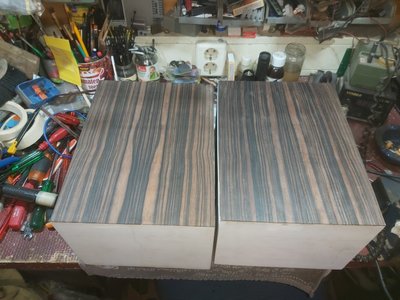

Enkele bevindingen over het werken met het voegband :
- Het goed recht afsnijden en spiegelen van het fineer is best wel belangrijk. ik gebruikte een vers Stanleymesje en een aluminium hoekprofiel om langs te snijden, zijn gelijk je vingers beschermd als je uitschiet. je kunt ook de hierboven beschreven methode van Ton daarna nog gebruiken om bij te werken.
- Om te zien of de naad goed is legde ik de twee gesneden stukken fineer op een goed contrasterende ondergrond; in mijn geval een stuk wit geschilderd multiplex.
- Het is verstanding om van te voren de stukjes voegband af te scheuren of te knippen en deze klaar te leggen. de gom laag zit aan de buitenkant van de rol en als je daar met je natte vingers aankomt word het allemaal wat rommelig en plakkerig. nat maken van het fineer deed ik met een bakje water en een doormidden geknipt keukensponsje.
- Om het voegband na het fineren te verwijderen gebruikte ik na het fineren hetzelfde sponsje en een plamuurmesje. het fineer word mogelijk dan weer wat hobbelig, nog even de strijkbout erover om het weer strak te trekken.
En met een beetje mazzel ziet het er dan zo uit :
