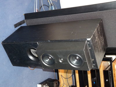

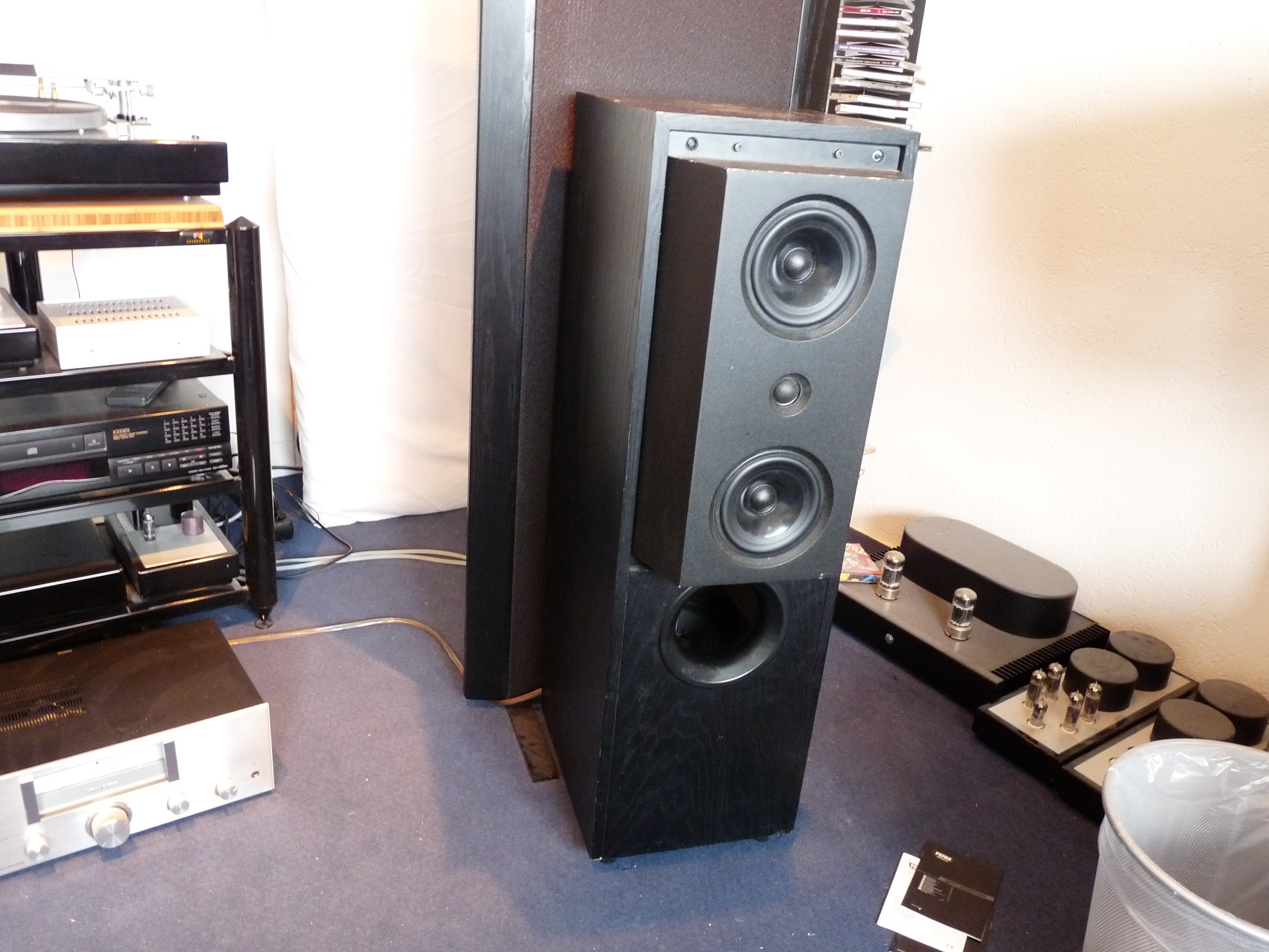

Ik ben op een leuke manier in het bezit gekomen van een stel KEF Reference 104/2 speakers.
Ooit waren deze nieuw ver buiten mijn financiële bereik maar nu door toeval toch nog op mijn pad gekomen.
Echter hebben deze speakers wel weer wat meer dan alleen liefde en aandacht nodig om weer op het niveau te komen wat ze ooit hadden.
Naast dat de kasten duidelijk sporen van de jaren laten zien is er op het mechanische en elektrische vlak ook nog wat werk te verzetten.
Alles werkt nog maar het zal me verbazen als de condensatoren nog binnen de specificaties zijn.
Verder is de tweeter niet helemaal fris meer en moet de ferrofluit vervangen worden.
Een ander ding zijn de surrounds van de bas speaker die zijn vergaan en moeten vervangen worden.
Het filter is redelijk complex en bevat wel er veel onderdelen.
Ik heb overwogen om de condensatoren te vervangen voor bvb mundorf maar dat gaat nu direct te kostbaar worden en ik vraag me af of dat wel zin zal hebben.
Ik zal dus eerst de componenten losnemen en meten of deze nog aan de specificaties voldoen en zo niet vervangen voor een vergelijkbaar exemplaar.

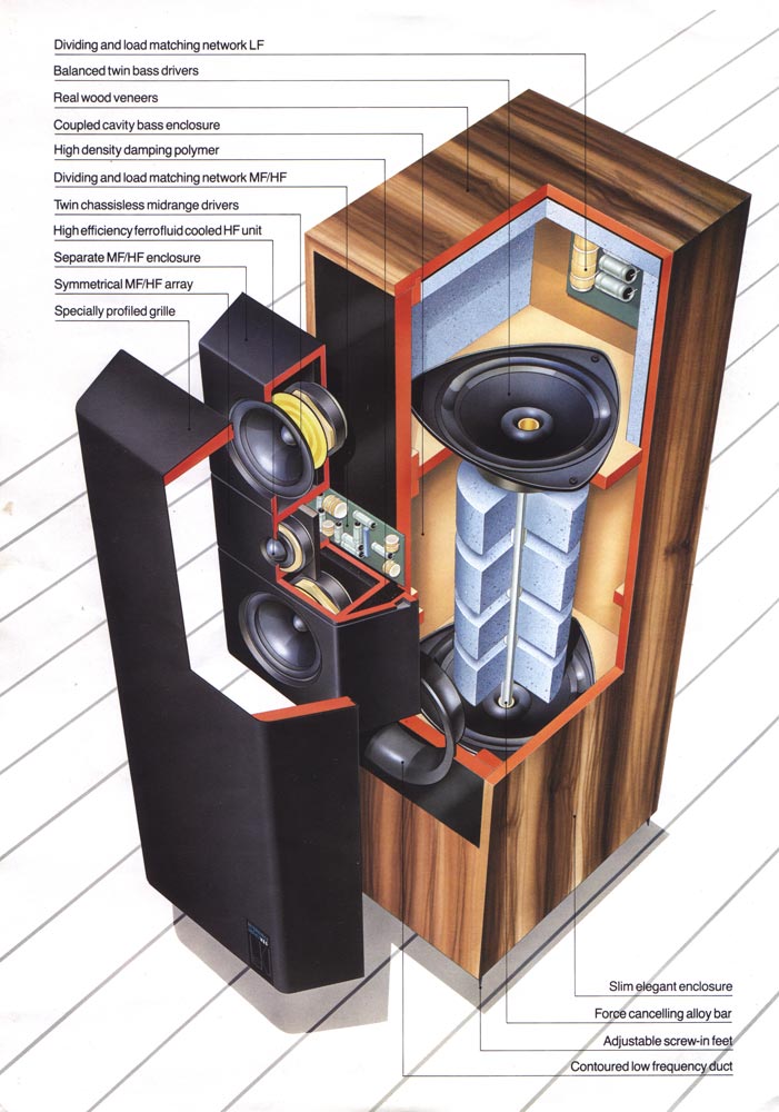

Het leuke aan de KEF is eigenlijk ook de opbouw van de bas kast.
Deze geven een mooi en gecontroleerd laag.

mooi hoor.
wat is overigens de functie van dat stangetje?
Berichten: 28480
Re: Restoratie KEF Reference 104/2
Koppeling tussen twee woofers. Tymphany LAT avant le lettre...
Berichten: 33828
het is een "force cancelling alloy bar"
