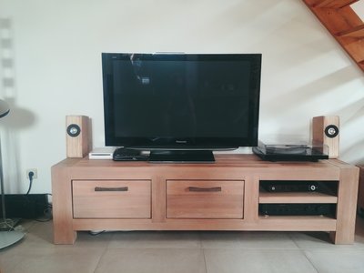

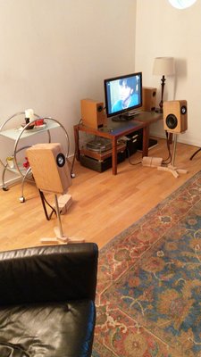

Afgelopen tijd niet stil gezeten, zie foto .Ze zijn verhuist naar Den Haag wat grotere ruimte en andere versterker, een klasse d 2x50 watt voor de lieve somma van 14 euri, gaat een stuk beter dan mijn nap 200 van ongeveer 3000 tja het kan verkeren. :think:

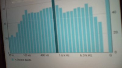

Dit is wat mijn telefoon er van maakt op luisterplaats ik heb geen meet apparatuur.
Berichten: 20398
Re: Boenicke W5 - kloon en kloon'isch' topic
Geen goeie camera ook zo te zien :lol:
Grafiekje ziet er redelijk goed uit toch?

Nee naar mijn idee wat minder badkuip dan de echte. Basweergave is ook steeds beter geworden nog wat schaap aan toegevoegd deed ook al wonderen. Het overal beeld klopt nu wel. Ze zetten in ieder geval een heel ruimtelijk beeld neer zelfs over dat super eenvoudige versterkertje. Hoe het zich pricewise verhoud met commerciele luitsprekers eerlijk gezegd ik weet het niet ik heb nog nooit niet zelfgemaakte luidsprekers gehad. Ben wel bereid om afspraken te maken voor die genen die ze wil horen

Ik heb nog een aantal metingen gedaan met roze ruis de vorige was een frequentie sweep.
vergis ik mij of is deze curve vlakker dan die van het origineel in ieder geval niet meer zo'n bult in het laag.
dit zijn metingen vanuit luisterpositie dus waarschijnlijk wel wat vervuild maar ja dan weet je wel waar je naar luistert

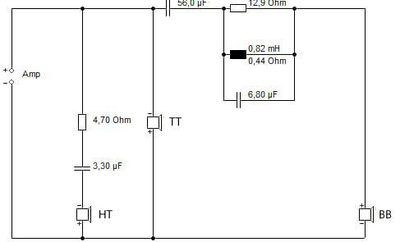

Dit is het toegepaste filter
De weerstand van 12.9 Ohm is bij mij 12 Ohm geworden.
De condensator van 56 uf is samengesteld 6.8 clarity cap esa rest mundorf mcap evo aluminium oil.
In de kast zelf zie je nog de condensator voor de ambient tweeter 3.3 uf die takt af van de woofer input (zonder filter)
3 van die pijpleidingen vond zelfs ik teveel voor deze luciferdoosjes :lol:

Ik denk dat dit filter eigenlijk prima is het doet eer aan een zo eenvoudig mogelijk 6 db filter, Sven heeft eens in een interview de wens voor een filter met top onderdelen geuit maar die zouden teveel ruimte innemen en zouden dus uitwendig geplaatst moeten worden, dat was volgens hem echter niet commercieel haalbaar. Een vlakkere frequentie karakteristiek is met een echt 6 db filter en de gegeven luidsprekers waarschijnlijk nog een hele klus. In ieder geval heb ik zijn wens voor een uitwendig filter met kwaliteits onderdelen in vervulling gebracht, commercie lap ik zo wie zo aan mijn laars.

Ja fris is ie wel maar ook erg gevoelig voor de kwaliteit van het filter materiaal, pas met de claritycap MR verdween alle scherpte volledig. Overigens is het filter gereduceerd tot de max dwz 1 spoel voor de mw 16p satori,+1 cap voor de focal met een rendementsaanpassing het bandje achter kreeg een aftakking van de focal met nog een kleinere cap er overheen dat is alles.
Daarmee toch een vlak verloop en een 3db baffle stepcorrectie wat wil een mens nog meer.
Fase en tijdsfouten zijn zo in ieder geval theoretisch het minst aanwezig klinkt ongelooflijk open.

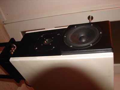

En nog eentje om te tonen dat er wel degelijk een woofer aan hangt...

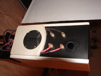

Berichten: 33820
