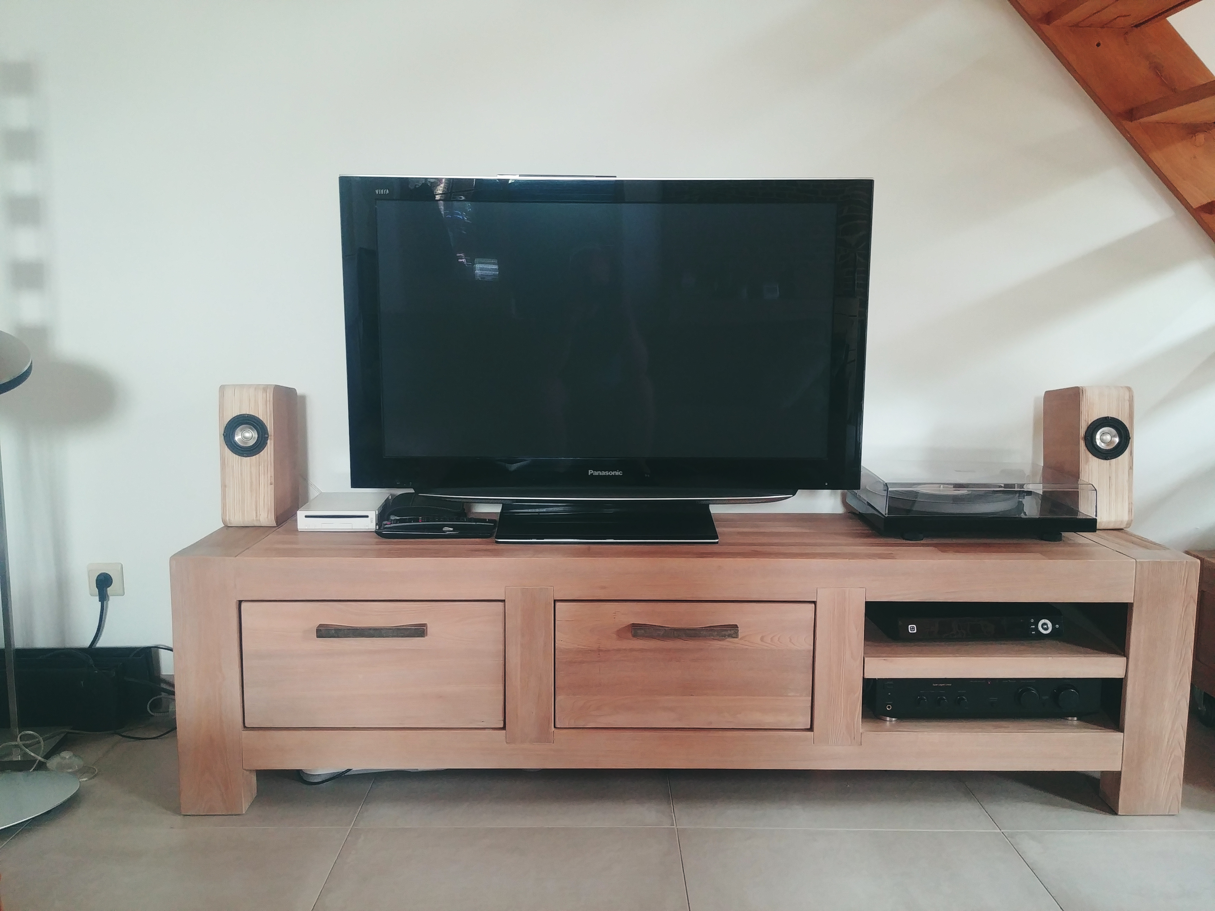

Afgelopen tijd niet stil gezeten, zie foto .Ze zijn verhuist naar Den Haag wat grotere ruimte en andere versterker, een klasse d 2x50 watt voor de lieve somma van 14 euri, gaat een stuk beter dan mijn nap 200 van ongeveer 3000 tja het kan verkeren. :think:

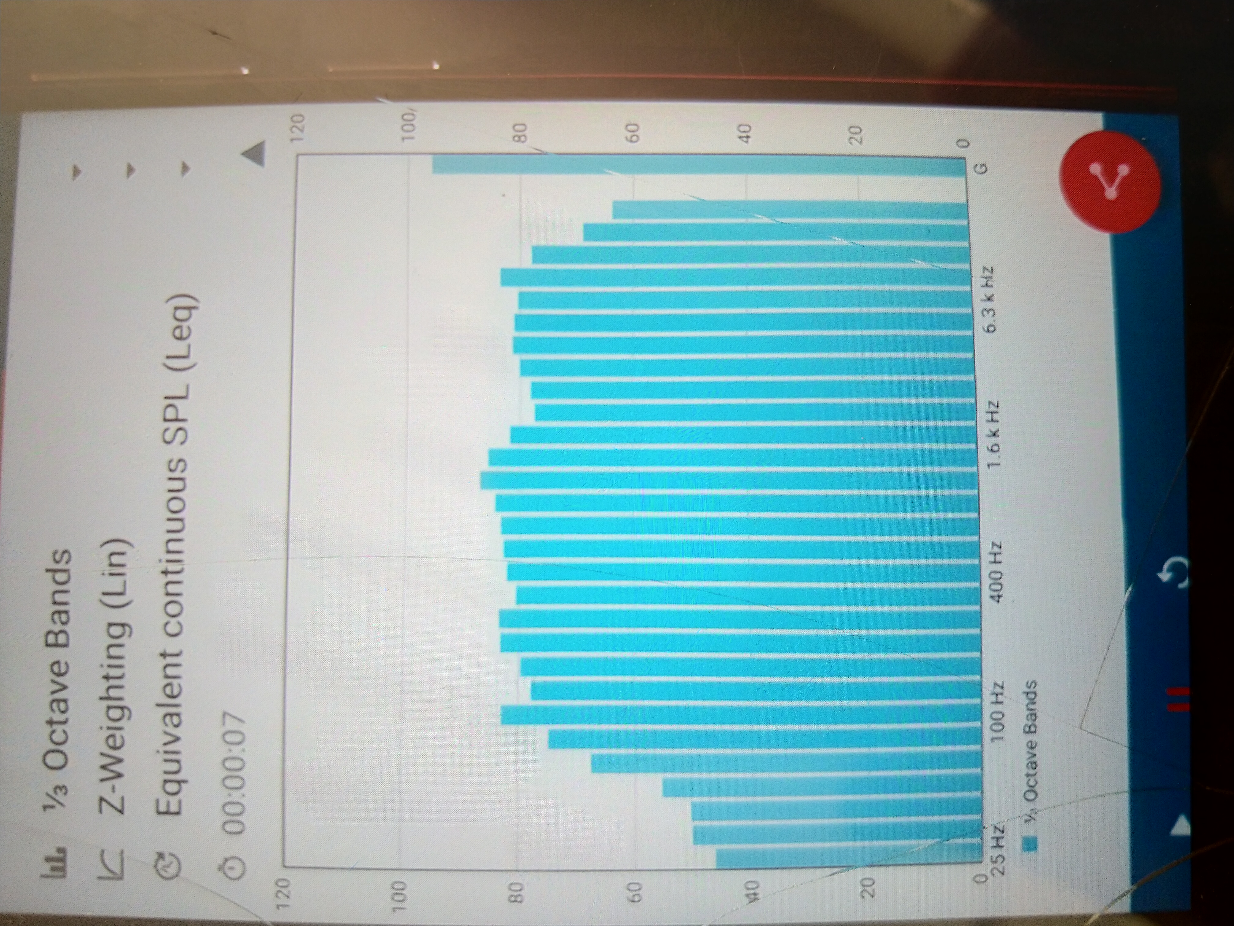

Dit is wat mijn telefoon er van maakt op luisterplaats ik heb geen meet apparatuur.
Berichten: 20404
Re: Boenicke W5 - kloon en kloon'isch' topic
Geen goeie camera ook zo te zien :lol:
Grafiekje ziet er redelijk goed uit toch?

Nee naar mijn idee wat minder badkuip dan de echte. Basweergave is ook steeds beter geworden nog wat schaap aan toegevoegd deed ook al wonderen. Het overal beeld klopt nu wel. Ze zetten in ieder geval een heel ruimtelijk beeld neer zelfs over dat super eenvoudige versterkertje. Hoe het zich pricewise verhoud met commerciele luitsprekers eerlijk gezegd ik weet het niet ik heb nog nooit niet zelfgemaakte luidsprekers gehad. Ben wel bereid om afspraken te maken voor die genen die ze wil horen

Ik heb nog een aantal metingen gedaan met roze ruis de vorige was een frequentie sweep.
vergis ik mij of is deze curve vlakker dan die van het origineel in ieder geval niet meer zo'n bult in het laag.
dit zijn metingen vanuit luisterpositie dus waarschijnlijk wel wat vervuild maar ja dan weet je wel waar je naar luistert

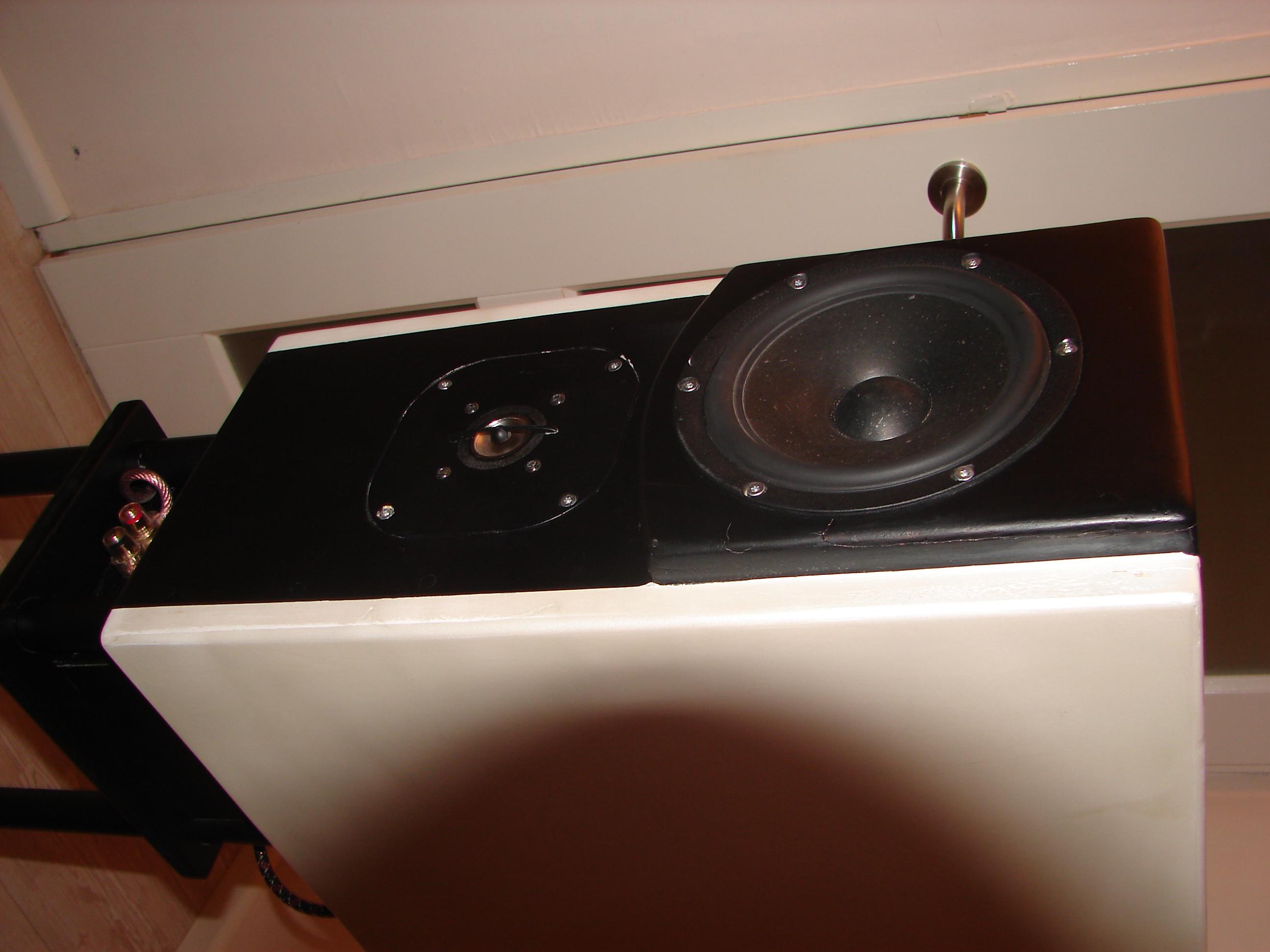

Ik weet niet of dit toegestaan is omdat het off topic is maar ik ben erg benieuwd hoe jullie inschatten hoe een luidspreker met deze frequentie curve zal klinken.
het zijn deze luidsprekers
Berichten: 20404
Focal inverted domes :?:
Lekker fris geluid waarschijnlijk>?
smaudi
Berichten: 31
Lid geworden op: do 06 sep 2018, 13:18
Bericht door smaudi »
Ja fris is ie wel maar ook erg gevoelig voor de kwaliteit van het filter materiaal, pas met de claritycap MR verdween alle scherpte volledig. Overigens is het filter gereduceerd tot de max dwz 1 spoel voor de mw 16p satori,+1 cap voor de focal met een rendementsaanpassing het bandje achter kreeg een aftakking van de focal met nog een kleinere cap er overheen dat is alles.
Daarmee toch een vlak verloop en een 3db baffle stepcorrectie wat wil een mens nog meer.
Fase en tijdsfouten zijn zo in ieder geval theoretisch het minst aanwezig klinkt ongelooflijk open.

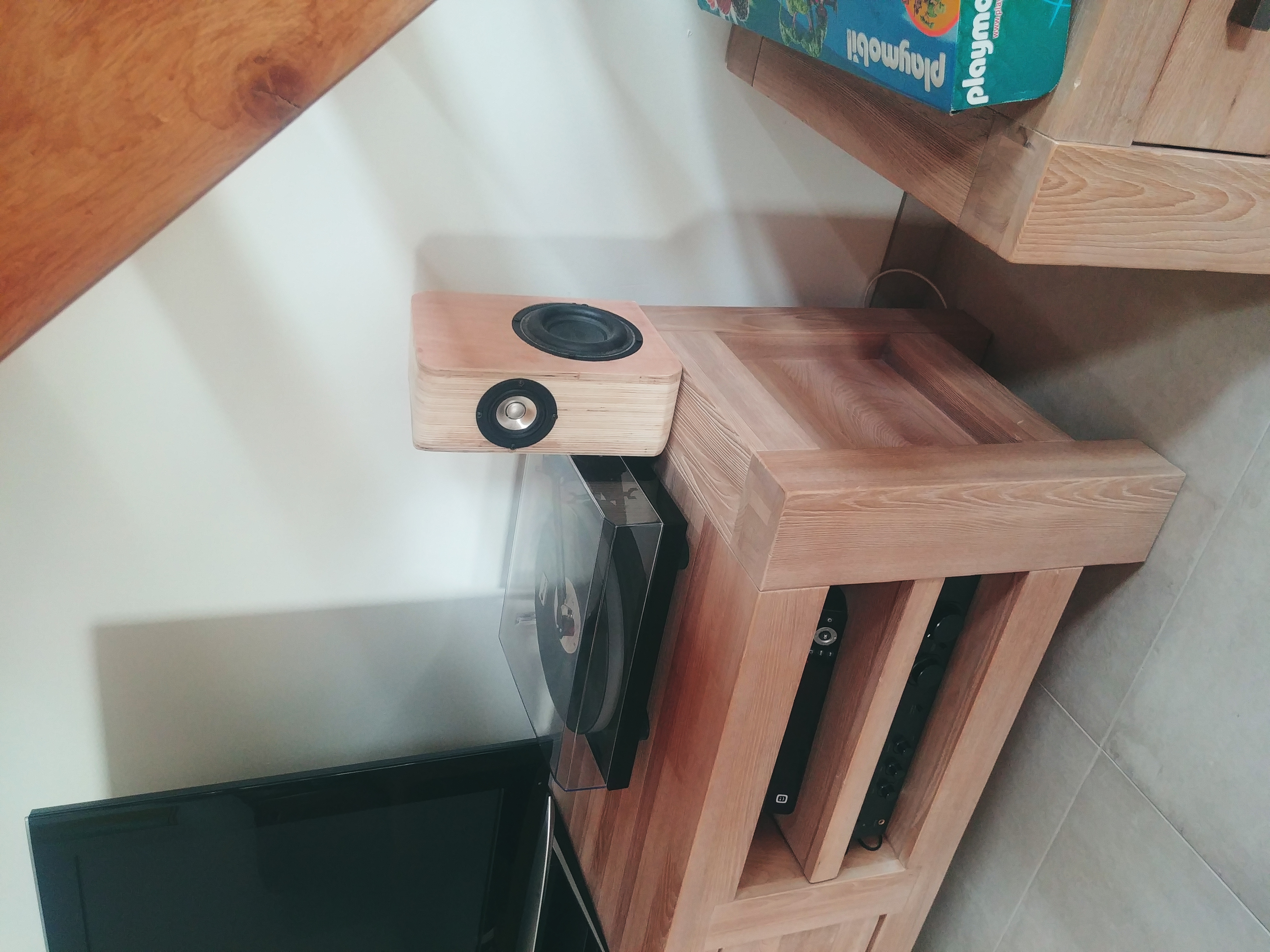

Klaar! :rock: Klinken ... Euh ... groter dan ze zijn. Gedetailleerd en toch genoeg laag, echt netjes. Maar da's objectief natuurlijk. Ik ga ze eens meenemen en naast mijn kameraad zijn Kef references zetten.... Altijd een pijnlijk moment.
Ik heb 5 platen multiplex van 1.8 verlijmd en dan gezaagd met de decoupeerzaag (heb een goeie zaag, dat helpt een stuk) met een lintzaag zou nog beter gaan denk ik. Aan de buitenkanten multiplex van 1cm gelijmd. Eerst de kant van de woofer. Woofer gefreesd en de Crossover erin gemonteerd. Laatste kant toegevoegd... Schuren schuren schuren... Monteren en klaar. Niet foutloos. In België zeggen ze: Schoon van ver, maar ver van schoon. (Schoon = mooi dus). Maar ben wel tevreden.

En nog eentje om te tonen dat er wel degelijk een woofer aan hangt...

Mooi mag ik vragen waar je het filter hebt gelaten, want zo te zien heb jij de originele maten aangehouden en dan wordt het toch krap, en welk filter heb jij uiteindelijk toegepast?
shirokuma
Berichten: 19
Lid geworden op: vr 23 feb 2018, 20:00
Bericht door shirokuma »
Sorry voor de late reactie.
Originele maten en crossover zit gewoon in de kast. Ik heb hem niet op een plankje gebonden maar verlijmd aan de binnenkant in de ruimte die je vrij hebt bovenin.Ik had hem op voorhand gesoldeerd en dan zo 'geplooid' tot ik een compact pakketje had... en dan erin 'gemoffeld'. Niet heel pro maar werkt wel. Dat ging omdat ik in verschillende lagen heb gewerkt en dus enkel de zijdelingse baffle nog moest toevoegen. Ik heb het filter gebruikt dat jij ook hebt gebruikt maar ik heb wel een 1 Jantzen Cross cap van 56µF gebruikt. Gevolg: klein compact en vooral zwaar speakertje met een zeer fijn geluid. Ik weet niet of ie lekker uitmeet, maar ik weet wel dat ik er blijf van genieten en uiteindelijk draait het daar toch om, niet? :D
