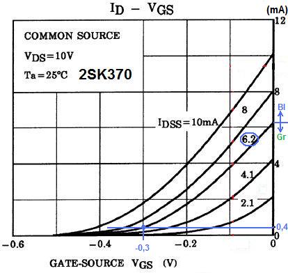

Re: pass pearl 2 probleem
Dat ding geeft Id=0,43mA bij Vg=-0,3V aan.Zet je in de grafiek van die fet's.(0,4mA gezet, is niet zo precies te zien)
Het punt dat aan beide waardes voldoet ligt op de kromme die bij Vg=0 Id=6,2mA aangeeft.Dat is dan Idss en die daar hoort bij eentje op de grens Gr-Bl volgens datablad.
Dat is mooi zitten allemaal op 0,3V ,kunnen dus zo op de plaats van een GR :D
Ho ho, 't is wel het samengaan van de twee waardes.Je kun ook 0,3V hebben en 2mA bijv.Dan is het er een op de grens Blauw-Paars, niet meer bruikbaar hier.
Berichten: 6144
Zitten rond de 0,40/0,46mA
Kom je uit op Idss=10mA al niet goed meer.
Berichten: 6144
Dus dan alleen die tussen 0,40/0,43mA pakken voor GR?
Met 0,40/0,43mA bedoel je toch 0,40V/0,43mA dacht ik, die zijn niet bruikbaar (geeft Idss>10mA !).De Idss moet niet boven 6mA komen, is eigenlijk al teveel.
Berichten: 6144
Nee sorry,
Alle meten 0,3v
En de meeste meten daarnaast tussen de 0,40 en 0,46 mA
Alleen die met de kleinste stroom kunnen er nog net bij door.Als je wil weten of het goed zit, de spanning van Q3 tussen collector en emitter meten, als die boven 1,5volt is gaat 't goed.

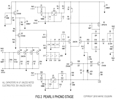

Misschien een aparte invalshoek, maar die schakeling is zeker niet eenvoudig te wijzigen naar wat courantere FET's ?
Het blijft wat aanmodderen met fet's, zit een nogal grote spreiding in de eigenschappen.
Je kunt ook R9 aanpassen voor een redelijke spanningsverdeling Q3/R9.Met R9 kleiner neemt de versterking af, maar kleiner is als de fet's meer stroom trekken en dan is hun steilheid weer groter zodat er niet veel verandert.Behalve dan het stroomverbruik, dat kan van zo'n 10mA naar meer dan 30 gaan.

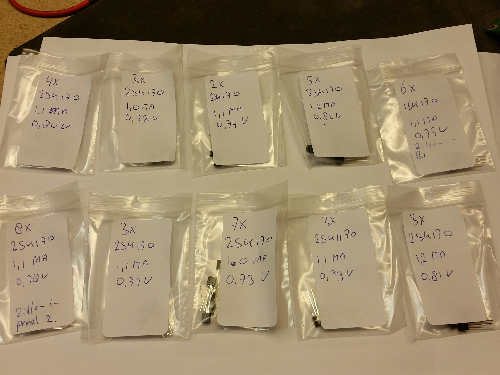

Heb even gecontroleerd wat ik van de eBay zending nog overheb. Naar ik begrijp is dit dus niet bruikbaar?
Is heel wat anders. Bij -0,7V zitten de echte 2SK170 potdicht, helemaal geen stroom meer.
Deze dingen niet dus, gevolg, met de kleine negatieve spanning die je krijgt over de 10 Ω gaat er veel te veel stroom lopen.
Even gekeken naar iets wat hier op lijkt, J112 of (2N5457) zouden zulke cijfers kunnen geven.
Om de 10 Ω te vergroten zie ik niet zitten, behalve meer ruis neemt ook de steilheid flink af en daar gaat je versterking. En met die verkeerde fet's zou je al naar 200...300 Ω moeten gaan.

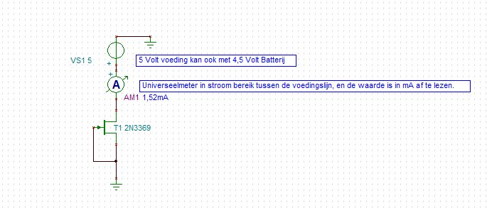

Hier staat aangegeven hoe Pass zelf meet.
Neem een DC voeding van 5 tot 13 volt. Sluit de + V aan op de Drain, verbind de Gate en de Source samen aan een 100 ohm weerstand,
En sluit de andere poot van de weerstand aan op de 0.
Meet de spanning over de weerstand.
1 volt = 10 mA Idds.
Probeer alle apparaten te meten onder dezelfde omstandigheden, temperatuur en duur van de test.

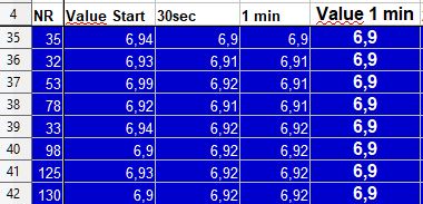

Berichten: 8109
Hier zie je de door mijn gebruikte waardes.
Ook uit de BL serie.
