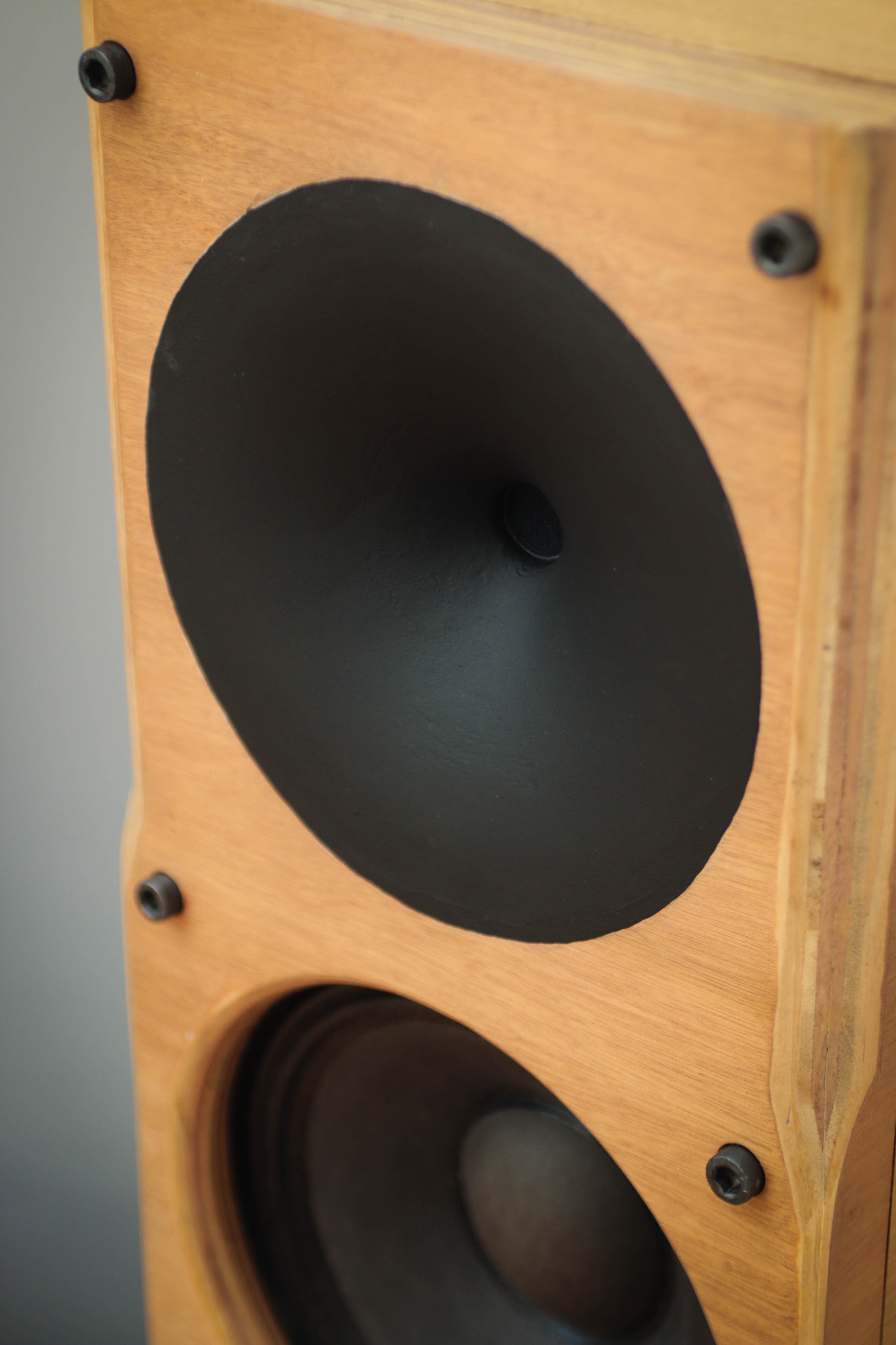

Allereerst aan waveguide nummer 2 gewerkt, wat gladder gemaakt
Nieuwe plaatjes voor in de achterzijde (de vorige waren te dun). Komt mijn elektrische figuurzaag weer eens van pas :lol:
Binnenzijde voorzien van speakerdoek zodat je niet op het witte akotherm kijkt

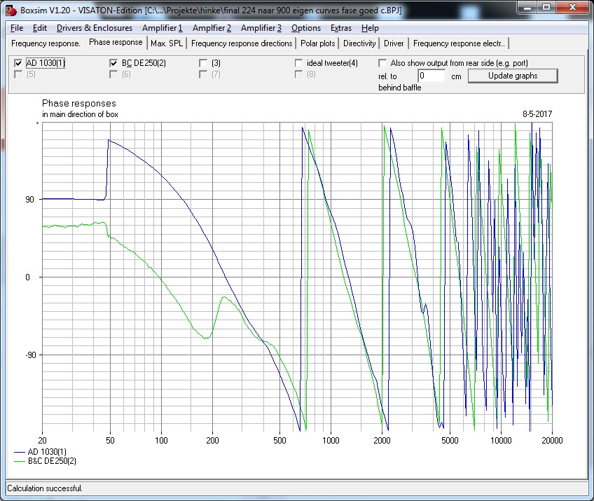

Beetje gek filter qua slopes maar zo is de fase overlap beter. 3e orde hoog weer terug naar 2e orde elektrisch ivm dilteren op de grens van de ongefilterde afval van de tweeter zelf. Woofer daar weer gespiegeld op aangesloten.
(In lcr mist per ongeluk een 0,47mH spoel)
Kijken of het nog iets beter kan in sim

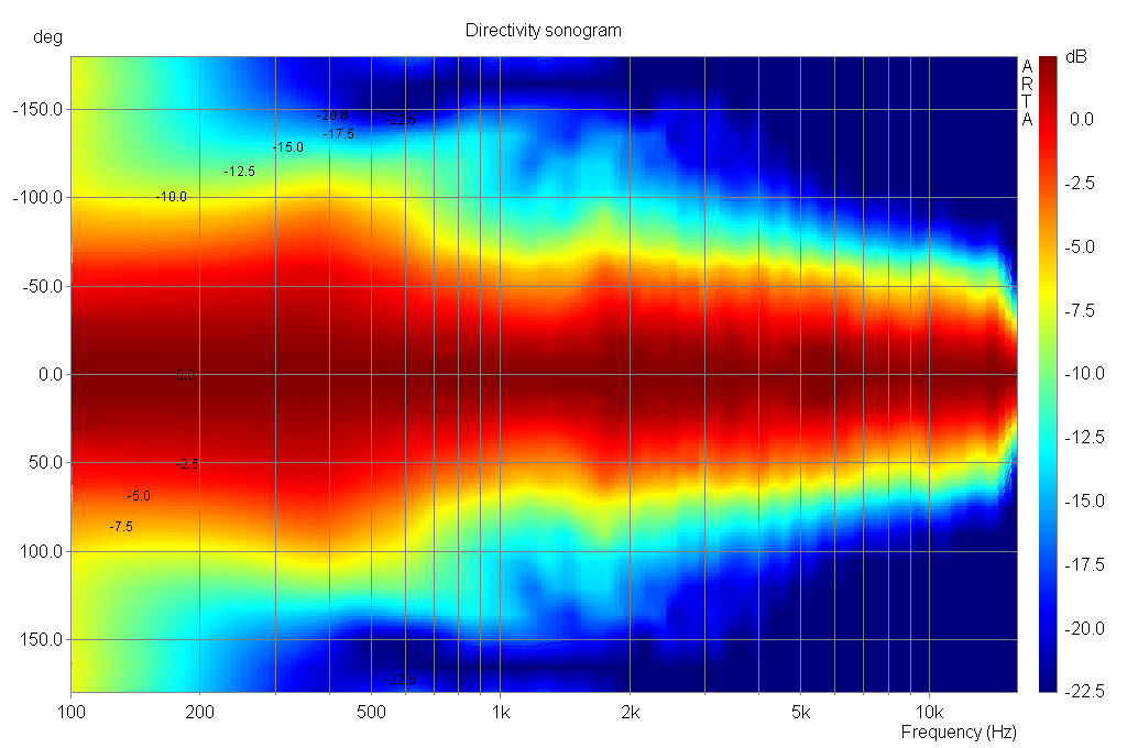

Thanks. Misschien wel aardig om de vorige en huidige polar te vergelijken.
Vorige versie (diepere behuizing voor cardioide midlaag en dayton waveguide)
Huidige versie (ondiepere behuizing met sleuven voor cardioide midlaag en eigen gipsen waveguide)
Toch een stuk meer constant directivity geworden en bredere afstraling in het hoog, wat denk ik prettig gaat uitpakken. De afstand tot de speakers is ook maar iets van 3,5 meter.

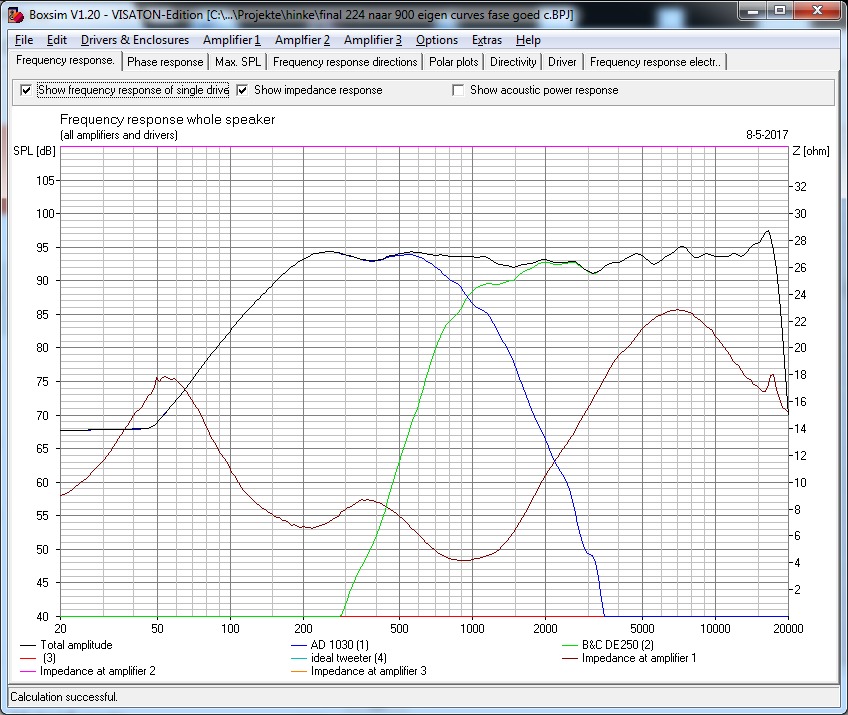

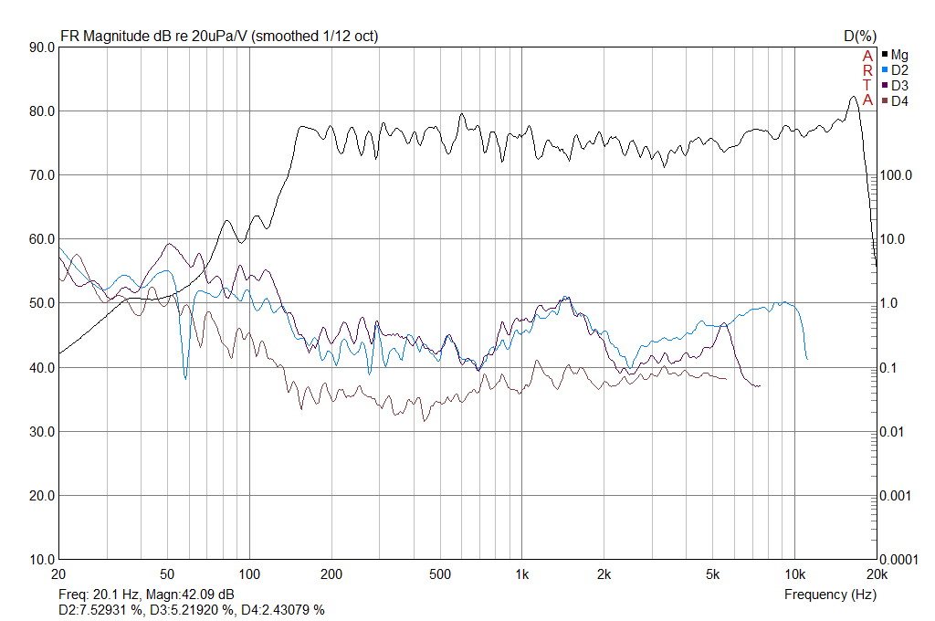

Idd, we hebben vorige week nog een filter aanpassing gedaan. Namelijk een xover frequentie van 900Hz. De polar is daarmee marginaal beter.
Helaas zie je dan ook de vervorming oplopen. Dit is bij 95dB gemeten en dan zie je net boven de 1KHz de vervorming oplopen.
Daarom besloten het bij het 1.2 KHz filter te houden. Hiervan heb ik een 2e gebouwd. Helaas 1 condensator over het hoofd gezien, dus het filter klopt aan 1 zijde niet. Dinsdag komt Leo wat fineer ophalen, en die vult de missende C aan :proost:

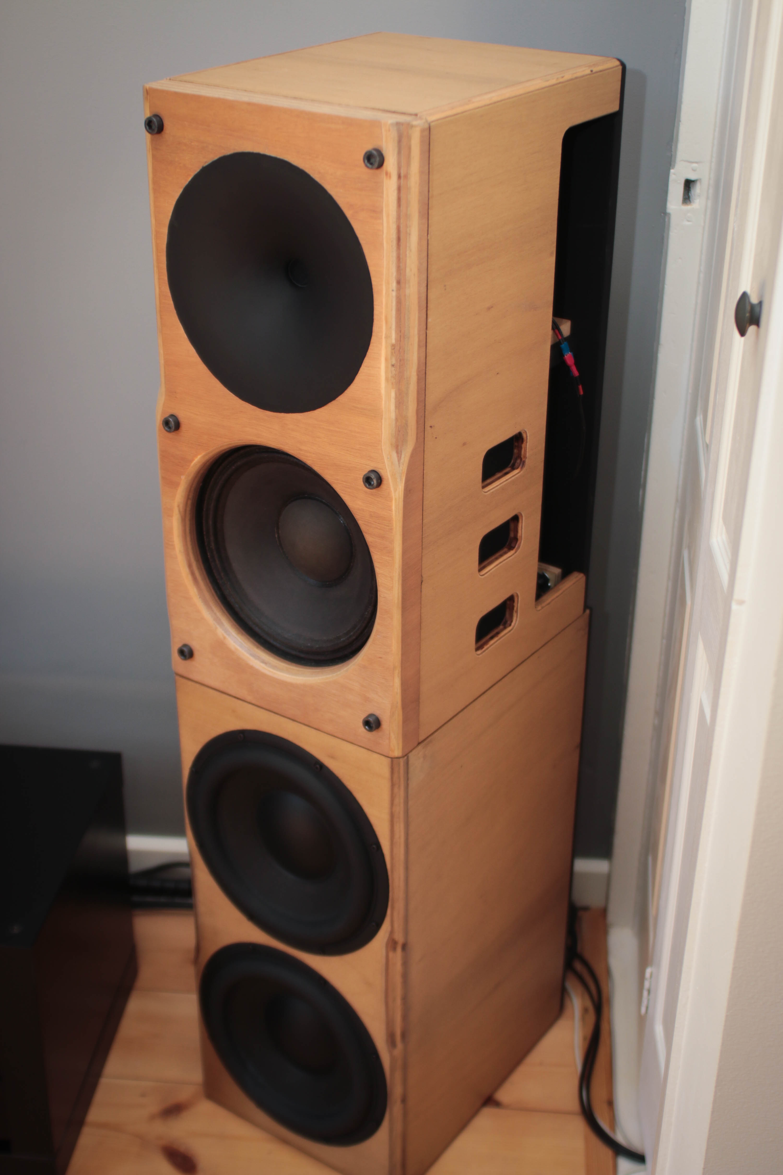

Heb ook de laatste afwerking gedaan, de randen van de waveguides
Verder nog her en der wat zwart gemaakt, achterplaatjes en connectoren bevestigd. Detailopname woofert:
En daarna de boel beneden geinstalleerd.
Eerste luisterindrukken zijn goed. Rustig klinkende speakers die heel erg hetzelfde blijven klinken waar je ook staat/zit. Stereobeeld wordt denk ik nog wat beter als filter links en rechts gelijk zijn. En er zit nog een klein randje in het hoog wat doorgaans niet opvalt maar soms wel. Ben er blij mee! Maar wordt nog vervolgd.
