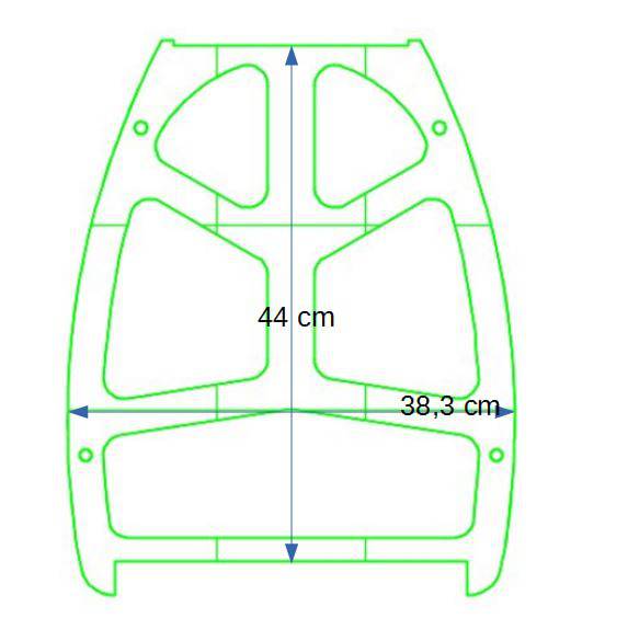

Ik denk toch serieus voor de optie van de mdf lagen te gaan, afwerking zal dan fineer of koolstofvezel zijn, op korte termijn te bepalen..
Zijn er bij jullie rekenwonders aanwezig die voor mij zouden kunnen bepalen wat het de grootte (cm2) van het open oppervlak is bij een bepaalde wanddikte (zeg 3 cm), dan kan ik gaan bezien waar en hoe ik de 50 liter compartimenten voor de woofers ga maken?

audiomanics
Berichten: 4575
Locatie: Appelscha
Re: Magico-like aluminum speakers
Bericht door audiomanics »
De oppervlakte van de ruimtes in de bracingplaten is 8,3866219 dm^2 en de ruimte tussen de ribben (met puntjes) is 12,3592527 dm^2 (volgens autocad..)
Om het van liters naar een hoogte in dm om te zetten hoef je dus alleen maar het aantal liters te delen door de oppervlakte.. Hou dan ook tevens rekening met het volume van de bracingplaten...bij 18mm dikte is dat per bracingplaat dus 0,18 x 8,3866219 = 1,509591942 Liter
Per segment ribben is dat dus 0,18 x 12,3592527 = 2,224665486 liter
rekenze..

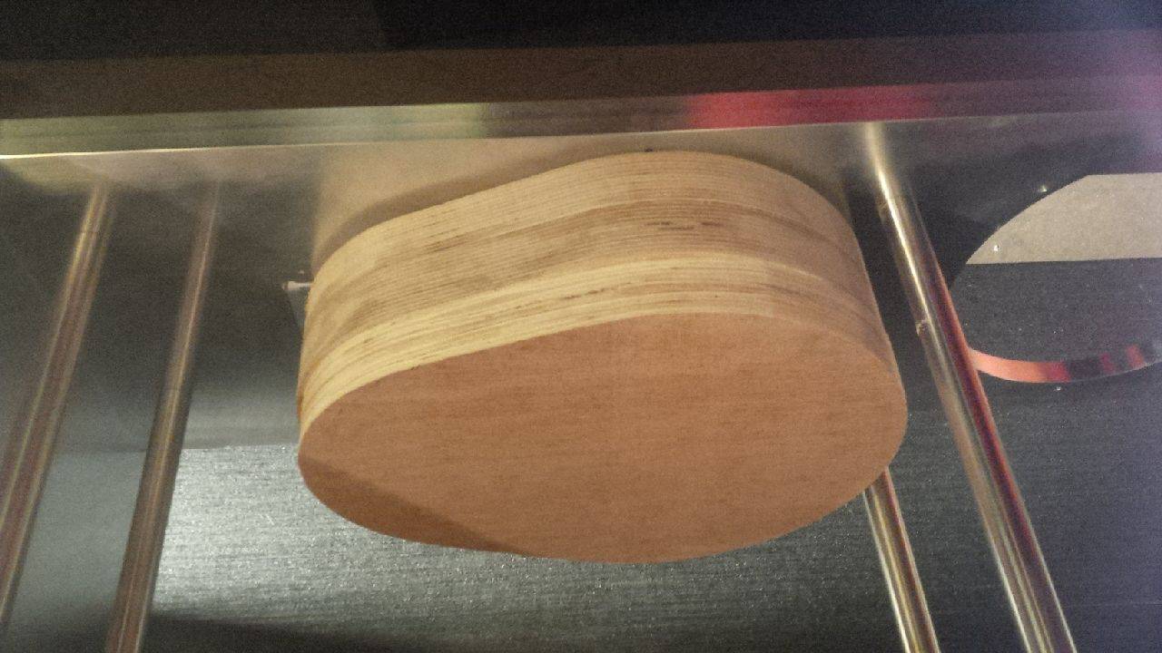

Inmiddels een stapje verder.
De mid-compartimenten zijn in elkaar gezet.
Dubbele multiplex achterwand in vorm gezaagd en verlijmd met 2 ronde/ovale ringen van elk 36 mm.
Maakt samen met de uitsparing aan de achterzijde van de alu voorkant zo'n 4 liter inhoud, zoals door Per Skaaning aanbevolen voor de C-Quenz mid.
Aan de bovenkant een uitsparing uitgefreesd zodat de tweeter op zijn plaats zal passen.
De compartimenten worden bij finale assembly met 5 mm draadstangen bevestigd, waarbij de flens in de uitsparing aan de achterkant van de voorkant wordt klem getrokken.

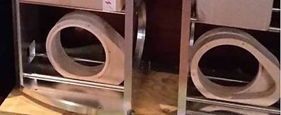

Deze week bij audiomanics :rock: een verzameling ribben, bracings etc. opgehaald en eens een eerste los opzetje gemaakt ...

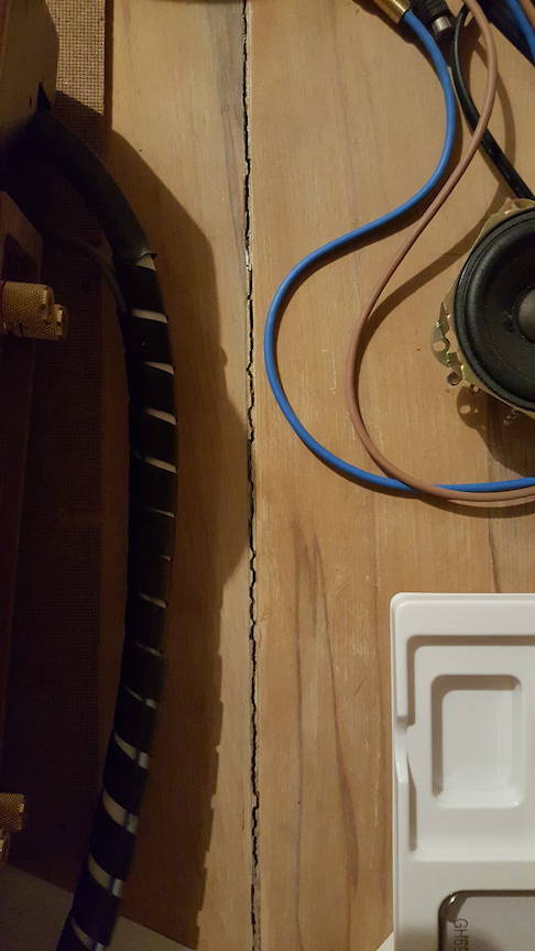

De plakjes methode, ik neem aan dat je bekend bent met de scheurvorming die kan optreden, en die meerdere projecten van forumleden om de zeep heeft geholpen?
Binnen en buiten in de epoxy schilderen,dan zou ik het wel aandurven.
Berichten: 14141
Ik zou het risico niet nemen in ieder geval, zeker niet gezien de grote investering in het hele project.
Berichten: 33825
ja, dat kan fout gaan, maar het kan ook goed gaan, deze staan er na dik 5 jaar nog net zo mooi bij als in 2010
lijkt me ook

Het lijkt me logisch dat er een verband is tussen de kans op krimpscheuren en de hoogte van de kast/aantal plankjes, jouw voorbeeld is dan relatief erg gunstig.
