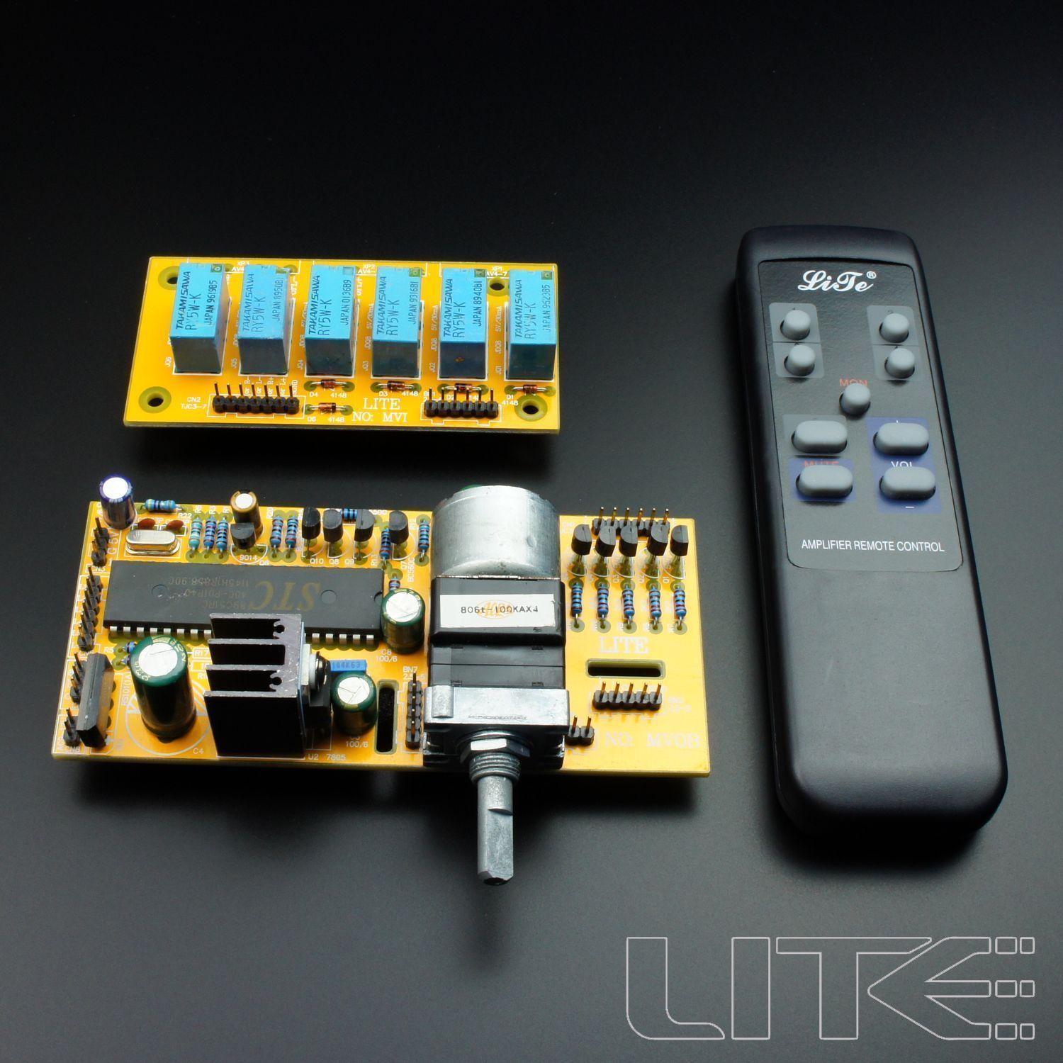

ik zit er over te denken om de half fabrikaat, uit te rusten met een volumeregeling met A.B.
Heeft iemand ervaring met die "Alps" gemotoriseerde bordjes van ebay?
Re: toetertjes eerste half fabrikaat versterker
Ik zou graag willen weten of die systemen een beetje betrouwbaar zijn.
En of ze afbreuk doen aan de geluidskwaliteit van de versterker.
Ik ga ervanuit dat je zo iets als dit bedoeld :
( http://www.ebay.com/itm/LITE-MV04-Motor ... SwkNZUkX56 )
Op zich is niks mee. Ja, de RC doet wat goedkoopjes aan, maar daar is de prijs ook naar. er is ook een metalen RC te krijgen op ebay kost ergens rond de 40 Euro. vervelender vind ik het gebrek aan bevestigingsgaten op de hoeken van de PCB, hierdoor moet je zelf een constructie bedenken (heb ik gedaan) of de zaak aan de potmeter ophangen (is niet altijd praktisch)
De gebruikte motorpot is welliswaar een ALPS, maar wel een uit de goedkopere series. gaat na een paar jaar kraken. je doet er verstandig aan deze te vervangen door een uit een hogere serie, bijvoorbeeld deze : https://www.conrad.nl/nl/alps-rk27112mc ... 42002.html.
Met de relais is niks mis, deze worden ook gebruikt in Accuphase apparatuur.
