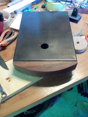

zoooo:

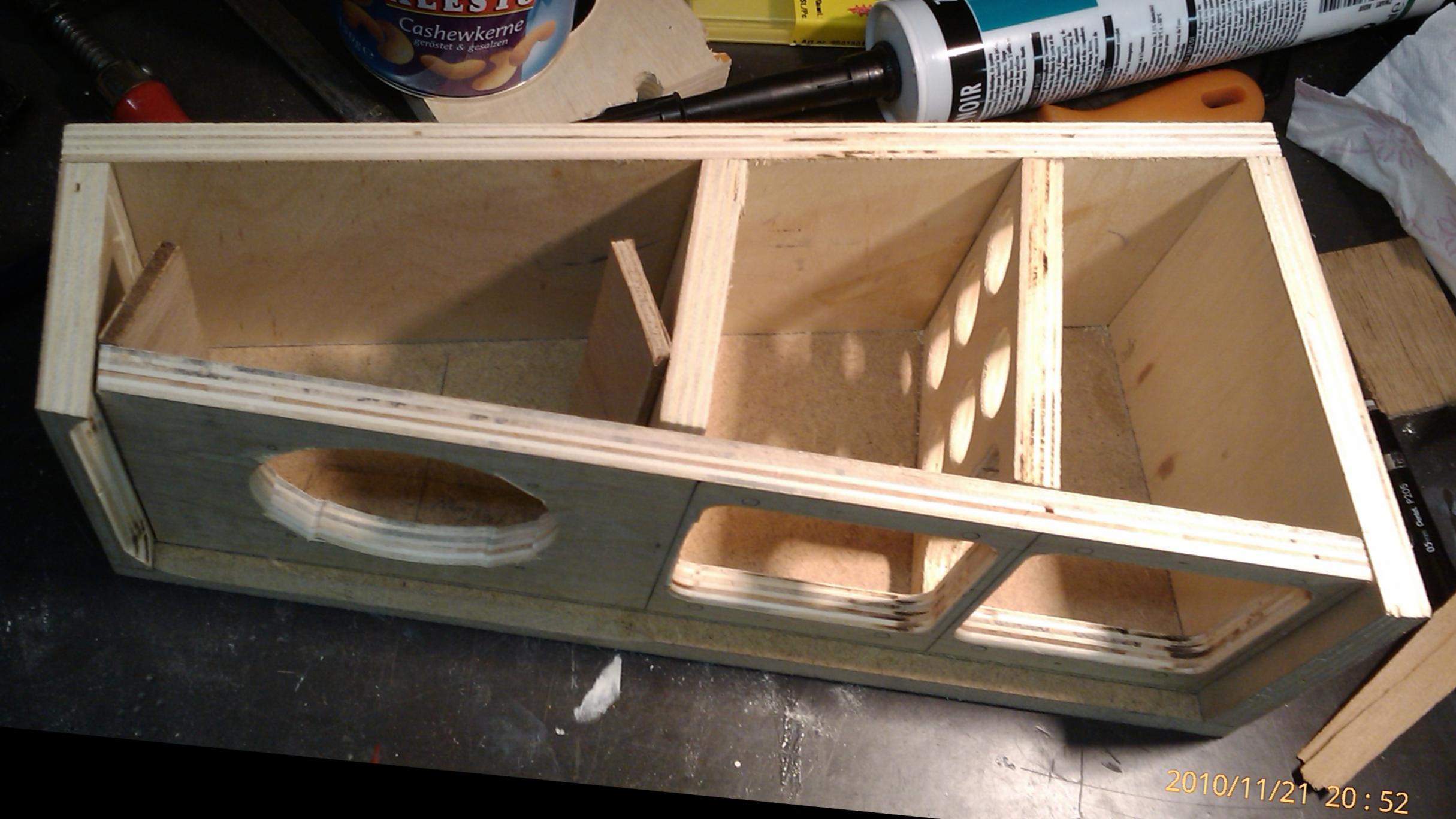

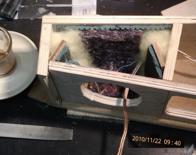

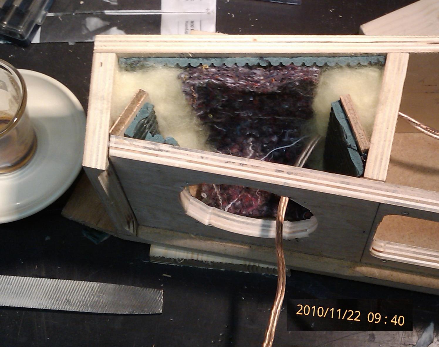

voor de demping t kastje van de Alpair heb ik eens in t assortiment van Eltim gegraven (ik had van Louis Timmer eens wat test stukjes gekregen van z'n andere spul toen ik wat Angel Hair bestelde; voor zo'n klein kastje precies genoeg O:) ):
Op de wanden zit Royale 700, een zware rubber mat met geribbeld oppervlak; en in plaats van t gebruikelijke vilt heb ik een laagje cloth mat gebruikt; en voor de volume demping van de hoorns uiteraard Twaron Angel Hair. Op de baflle inclusief de uitstaande delen van de zijwanden (op de foto nog niet te zien) heb ik Transitsound Ultra aangebracht.

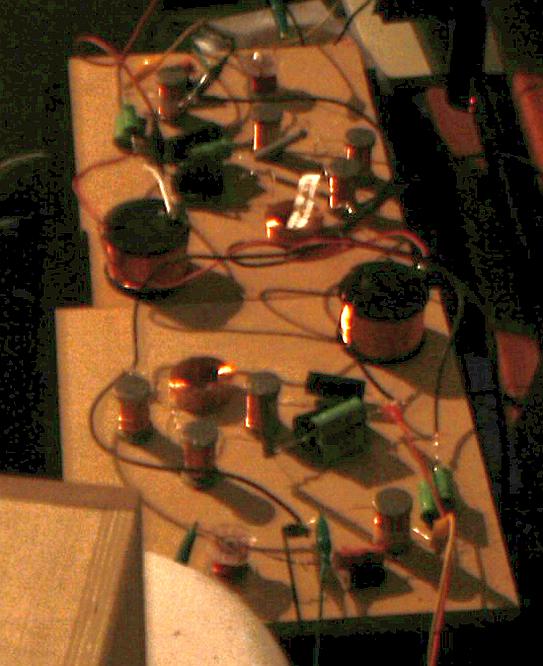

Het prototype is gebouwd, en met de drivers er in heb ik een bezoek gebracht aan Speakerland om ze daar in de dode kamer op te meten. Op basis van die meting was ons Jeroen zo aardig om een filter te ontwerpen, en dat staat nu dus te spelen:
let niet op de brakke foon-pic
Berichten: 36756
Re: project Stealth - mini sats (project fase: experimenter
:shock: Zow, wat dacht je? Ik moet die klosjes draad ergens eens gaan in stoppen. Mag je er wel een kast bij gaan bouwen :mrgreen:
Berichten: 33827
tja, ik had een 4.7mH nodig (imp comp) maar die had ik dus net niet liggen (een van de weinige waardes die ik mis) maar met 3 stuks andere achter elkaar kwam ik dicht bij genoeg :lol: het definitieve filter komt uiteraard wel in een kastje

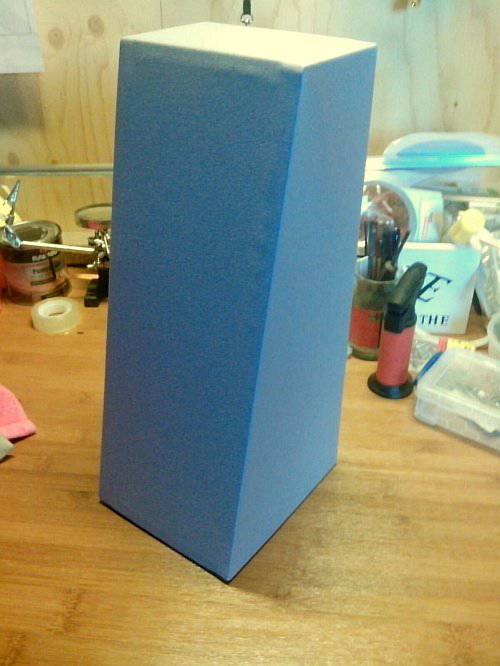

zo, maar eens het stof van dit topic afblazen.

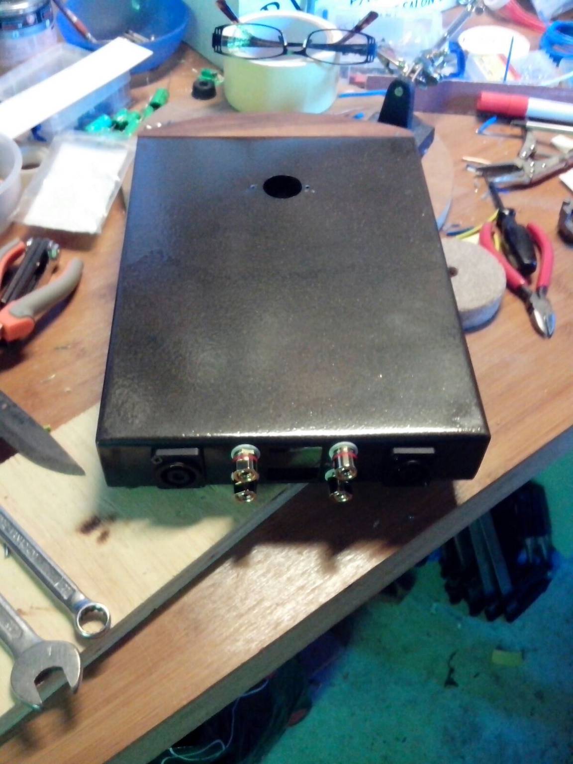

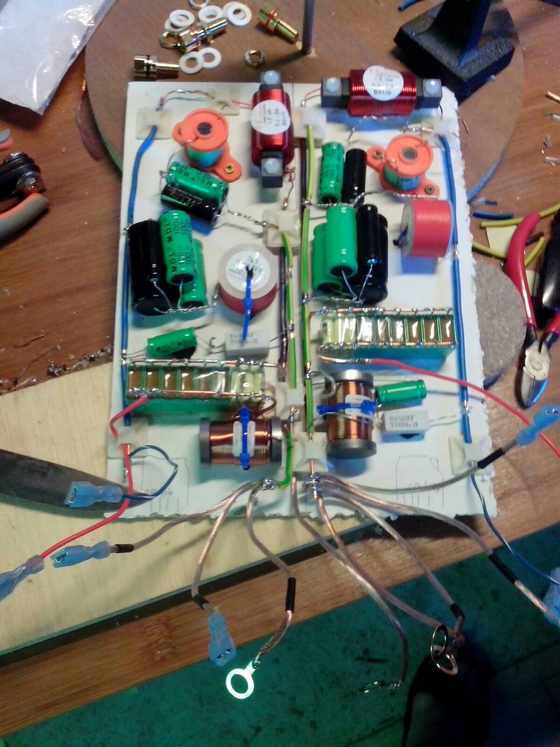

ik heb dus de al die tijd in de kast liggende prototypes maar eens netjes afgemaakt, demping in woofercompartiment, neutriks, doek er om heen, voet gemaakt, filter met definitieve componenten gebakken en in een van een ander project bekend kastje gestopt:
de woofers met Limp opgemeten om de Fc te controleren (bijna identiek voor de 2 kastjes) en ook de 2 LC kringen in t laag filter heb ik opgemeten om te controleren of die wel op de goede frequentie werken, dit omdat bleek dat m.n. grote elko's flink kunnen afwijken qua waarde van wat er op gedrukt staat. vervolgens alleen nog ff een laatste meting met Arta om de correcties in de DSP te bepalen (de Alpair is nog ongecorrigeerd in t hoog en dus waarschijnlijk wat aan de schelle kant)....................
:boos: wtf: is dus een van die 2 Alpairs defect geraakt van t stilliggen. alleen nog een beetje hoog er in, onder de 2kHz niemand thuis. :boos: ook geen impedantiepiek bij de normale resonantie meer te zien :boos: en daar kom je dan achter als t doek er mooi omheen zit, met 100 nietjes aand e achterkant vastgezet :boos: 2 steps forward, one step back.....

De spreekspoel zat idd vast. En.met wat kloppen op de werkbank kwam die wel weer los, maar helaas zat er een kraakje in bij t afspelen van een.sinus (met ruis niet hoorbaar). Klikoware dus....
Ik had gelukkig nog een reserve liggen, had een afgebroken lipje dus daar maar een.snoertje op gesoldeerd. Net ervan impefantie gemeten.en.dat ziet er normaal uit. Zo ff de akoestische response meten voor die de kast in gaat

gisteren de reserve alpair er in gezet, opnieuw doek opgespannen en ze staan nu te spelen in de woonkamer.
nu nog wat correcties in de DSP zetten, m.n. het hoog heeft die wel nodig (t is nu wel erg fris, hoewel minder scherp dan ik verwachtte)
