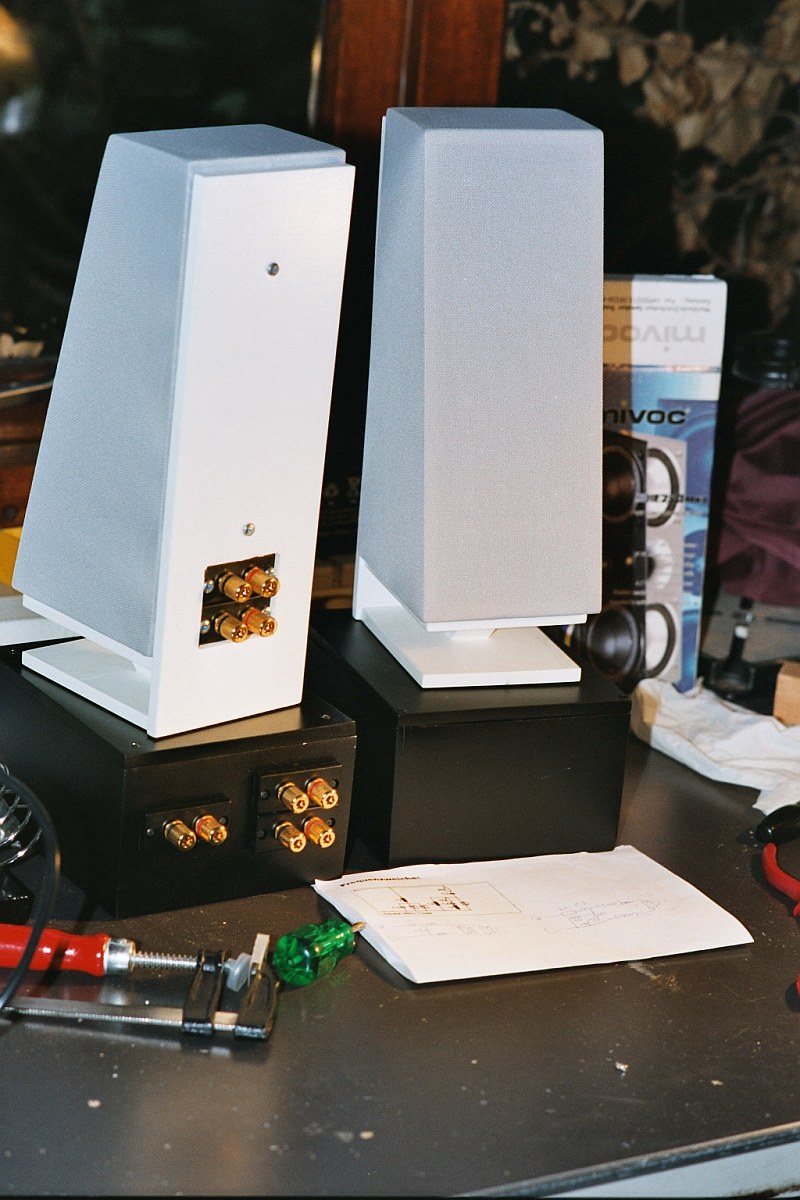

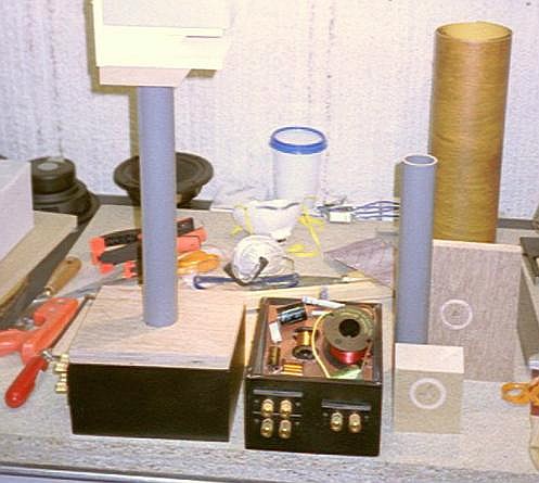

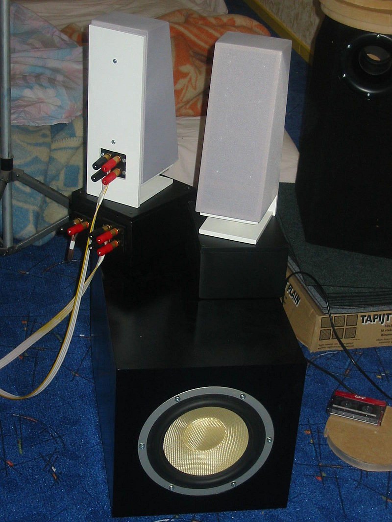

In de woonkamer heb ik nu een sub/sat systeempje staan waarbij de sats een mini uitvoering zijn van de Audiolab Sphinx (die ook dit topic en de onderstaande foto's). Het speelt voor t geld best wel aardig, maar zeker toen ik tijdens de ontwikkeling van m.n. Hans een vrij direct vergelijk kon maken met deze en een stap beter, was t voor mij duidelijk: wat beters moest er ook in de woonkamer komen.
Een voorstel om Hans in de woonkamer neer te zetten stuitte al snel op een veto van de welstandscommissie: er is duidelijk een emotionele binding met de "schattige" mini-sphinxen :roll: (leerpunt: dus nooit een te hoge WAF nastreven!) Mijn plan om ooit ook een aan de OB te gaan lijkt dus helemaal onhaalbaar geworden....
Dus tijd voor "Plan B": nieuwe speakers met exact het zelfde uiterlijk, in het geniep gemaakt om ze zo in 1 keer te kunnen vervangen :twisted:
Plan B heeft echter wel wat aan gevolgen voor de eisen die er aan de speaker gesteld gaan worden. Naast het al genoemde 'op hoger audiofiel plan tillen' van de weergave, moet het dus ook allemaal passen in de kleine behuizing die er nu staat. Ook betekent het dat de huidige actieve set-up met de Hypex MA2.1 blijft voor wat die is, waarbij er dus tussen 50Hz en 150Hz gecrosst wordt tussen de sats en de sub.

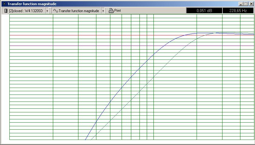

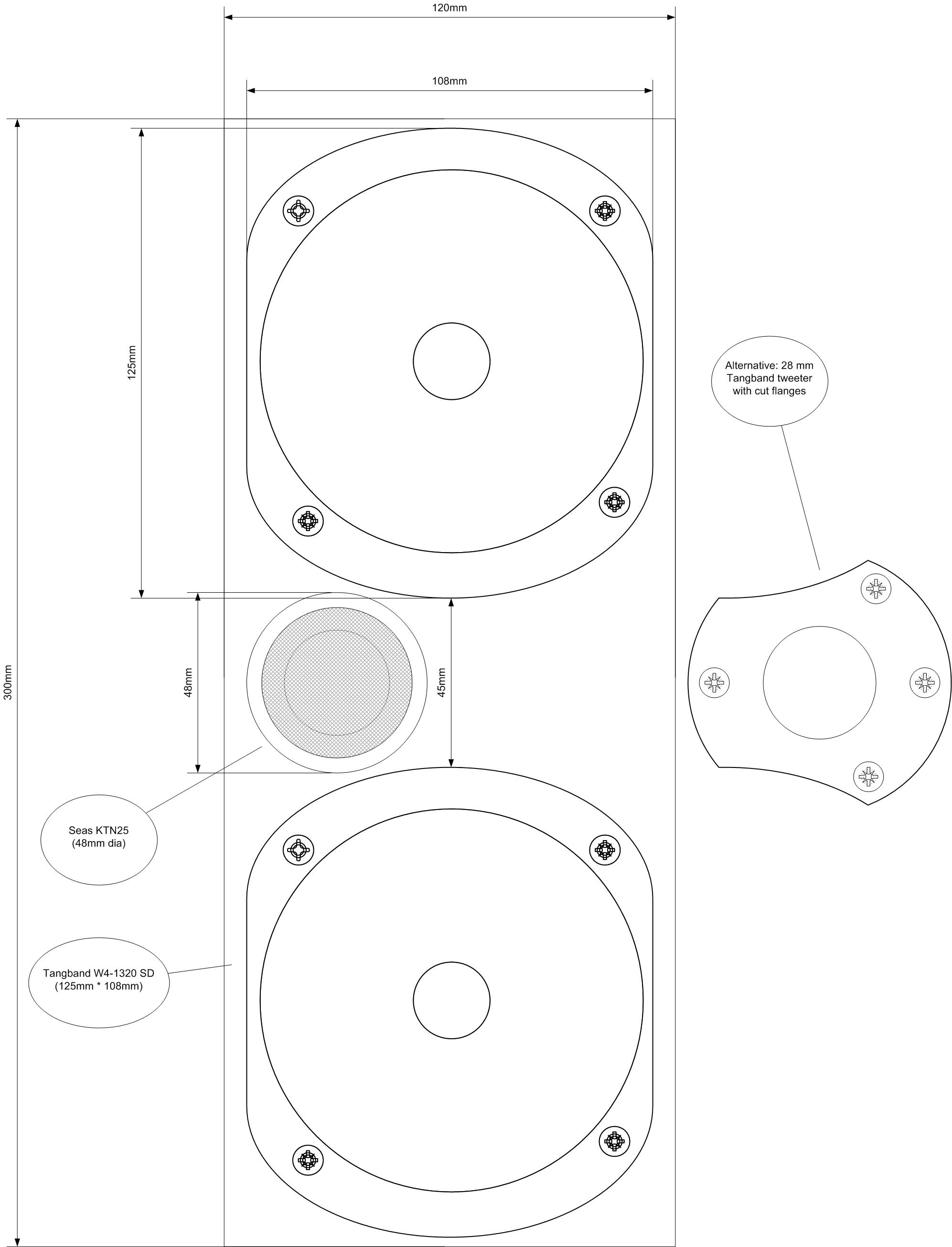

indoubt
Berichten: 1352
Locatie: Sweet lake city
Bericht door indoubt »
Het kan wel hoor, met die W4-1320SD. Zelfs een enkele heeft al meer oppervlak als de twee mivocjes samen (2821,2 cm^2). Je krijgt een licht bultje maar dat is waarschijnlijk wel weg te werken.
Berichten: 33828
mmm.... dat biedt nw mogelijkheden.... moet t ding met de afgeplatte kanten wel te krijgen zijn natuurlijk... die tweet plaats ik dan wel onder de rand van de woof indien nodig, ga liever niet hakken en breken aan een driver... is wel weer een andere tweet dan de Neo3....
