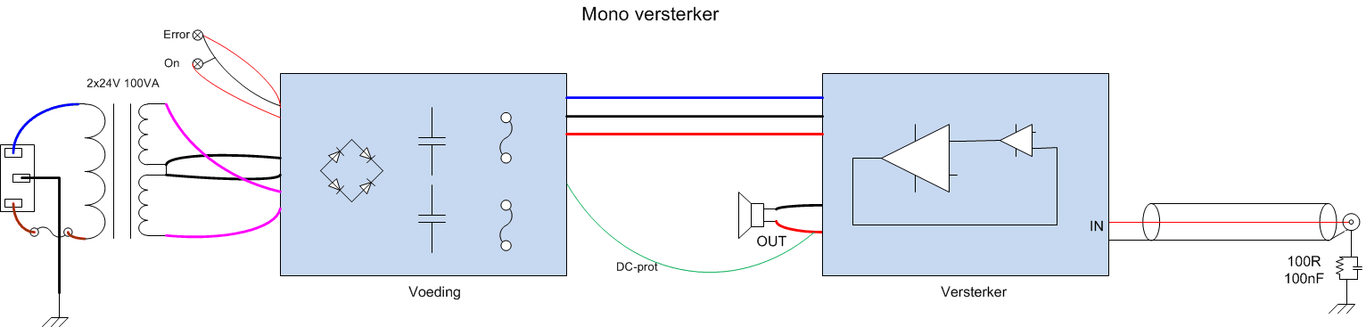

Peter, wat is dan de gedachte om ze galvanisch te scheiden als ze al met de voedingslijnen gekoppeld zijn?

Is meten bij de uitgang en schakelen bij de voeding niet zoals het hoort dan?
Ik krijg niet helemaal binnen hoe de DC nu gemeten word,of gaat het zo snel naar de voeding terug?
En nee,dan kan ik niet ondebouwen. :mrgreen:
Op het schema van de knuisje voeding zit een ingang die een relais aanstuurt als daar DC staat, dit relais schakelt de voeding af. Die ingang van de beveiliging komt van de uitgang van de versterker.

Dat is lood om oud ijzer. Het duurt best wel een aantal seconden voordat die beveiliging in komt, afhankelijk van de grootte van de DC fout. De lading van de elco's is daarbij verwaarloosbaar. Persoonlijk schakel ik liever de hele versterker af bij een fout.
En dan nog iets, relais willen graag stroom schakelen om automatisch de contacten schoon te houden. Daar zijn ze op ontworpen. Bij een relais wat nooit schakelt, oxideren de contacten op den duur en kunnen slecht contact gaan maken. Heb je beslist een relais met vergulde contacten voor nodig. En niet een relais met een z.g.n. "gold flash". Daar van is het goudlaagje erg dun alleen bedoeld voor opslag.

Re: Composite versterker "De brainstorm"
Op zich maakt dat natuurlijk niet zo uit. De gedachtegang van hoe ik het gedaan heb is meer het hele concept. Dus o.a. geen audio-signaaldraden terug naar de voeding. En het gegeven dat je op mijn manier zondemeer van een x-aantal versterkerprinten de DC parallel kunt zetten op 1 klik-aan-klik-uit zonder je druk te hoeven maken over de verdere lay-out van het aantal trafo's en voedingsprinten.

Barry2001 schreef:
De versterker schakelt nu af bij DC, netjes na de elco's zodat die ook nog niet net even kan doorreutelen om je $$ speakers te mollen.
Ok, het elco verhaal gaat dus niet op, duidelijk. Vind het ook de mooiste oplossing zo, ipv uitgang afschakelen.
Berichten: 15171
Waarom duurt het trouwens een paar seconde bij DC Peter? Ik heb jou schema nog niet gezien Peter-pjotr, maar op die van knuistermans zie ik dat er protectiediodes zitten om de ingangen van de torren te beschermen die het relais aansturen, verder niets. Dit gaat toch direkt gebeuren bij DC?
Hoi Barry,
Hier het schema van de DC protectie zoals het op de versterkerprint zit:
De DC protectie is op zich een laagdoorlaatfilter. De transistoren gaan geleiden bij een foutspanning van 1,1V. Afhankelijk van de grootte van de foutspanning zal die 1,1V dus snel (grote DC) of minder snel (kleine DC) bereikt worden. De ingangscondensatoren van de versterker vormen een hoogdoorlaat op 3 Hz. Ik heb de tijdconstante van de DC-prot zo gedimensioneerd dat hij zo snel mogelijk is maar nooit kan inschakelen op het audiosignaal zelf.
Berichten: 15171
Ok duidelijk, daar is over nagedacht.. bij de oplossing van knuistermans moet er natuurlijk ook een tor worden open gestuurd, en zal het ook afhangen van hoe groot de DC is. Fraai ook de galvanisch gescheiden oplossing, door de opto's :goedzo:

Ik heb het gedrag van de dc-protectie al eens eerder een keer gesimuleerd: klik.
Beide schakelingen zullen prima werken, neem je eigen voorkeur. Het is geen wedstrijd of zo. O:)
I.d.d. er zijn 100 manieren om zoiets te implementeren.

Pcies. Had al voor de knuisterman oplossing gekozen, met DC protectie op de voedingsprint. Prima, niks mis mee. Moet allemaal verder indalen voor het bouwen begint :-)
