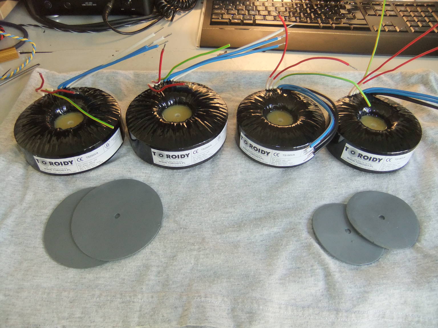

Tranformatorski ontvangski \:D/
Goed verpakt en netjes volgens aangeven levertijd.
Ik heb sterk het vermoeden dat het een klein bedrijfje is dat alles per werkorder maakt.
De trafo's hebben namelijk een productiedatum van 14-03-2016 ^^.
Ook een mail met enkele vragen is persoonlijk door Dhr. Tomasz Lachowski beantwoordt.
De trafo's in kwestie:
De afwerking ziet er goed uit.
Aan de buitenrand is een dikke metalen strip voelbaar dat dienst doet als magnetische afscherming.
Ik heb ze gelijk ook opgemeten met daarbij een stel Belpa 250VA 2x30V (isolatie) trafo's ter vergelijking.
De spanningen zijn onbelast en gelijktijdig opgemeten d.m.v 2 DMM´s en een energiemeter.
Het opgenomen vermogen in rust is een schatting omdat de energiemeter enkel het werkvermogen meet.
Ik neem aan dat de power factor voor een onbelaste trafo dicht bij 1 zal zitten of niet ver daarvandaan.
In ieder geval is er een duidelijk verschil te zien tussen de Belpa´s.
De afmetingen zijn ook anders.
De Toroidy´s zijn vrij plat en breed, de Belpa´s aan de andere kant een stuk hoger en smaller.
Qua hoorbaarheid van de mechanische brom is er ook duidelijk een verschil te merken.
De Toroidy´s zijn over het algemeen muisstil, ik moet echt mijn oor bijna tegen de trafo leggen om iets te kunnen horen.
De Belpa´s hoor je dan wel redelijk, maar niet storend. Op 1 meter afstand is het niet hoorbaar, tenzij de behuizing mee gaat resoneren.
Tja, of het nu wel of niet zin heeft om een aardscherm erbij te hebben laat ik even in het midden.
Zo ver ik kan zien zijn dit hele nette ringkernen voor een schappelijk prijs!
Ik ben tevreden.
Zeker. Al zou ik zelf een 250VA niet enkel aan de epoxy binnenkern ophangen (en daarmee aan de wikkelingen).
Overigens, nullast vormt de trafo alleen een spoel. Daarvan is de inductieve stroom 90 gr uit fase en heeft dan dus een PF van vrijwel nul. Alleen de stroom t.g.v. het koper en ijzerverlies is in fase. Maar als het goed is, is die stroom klein t.o.v. de magnetiseringsstroom.
