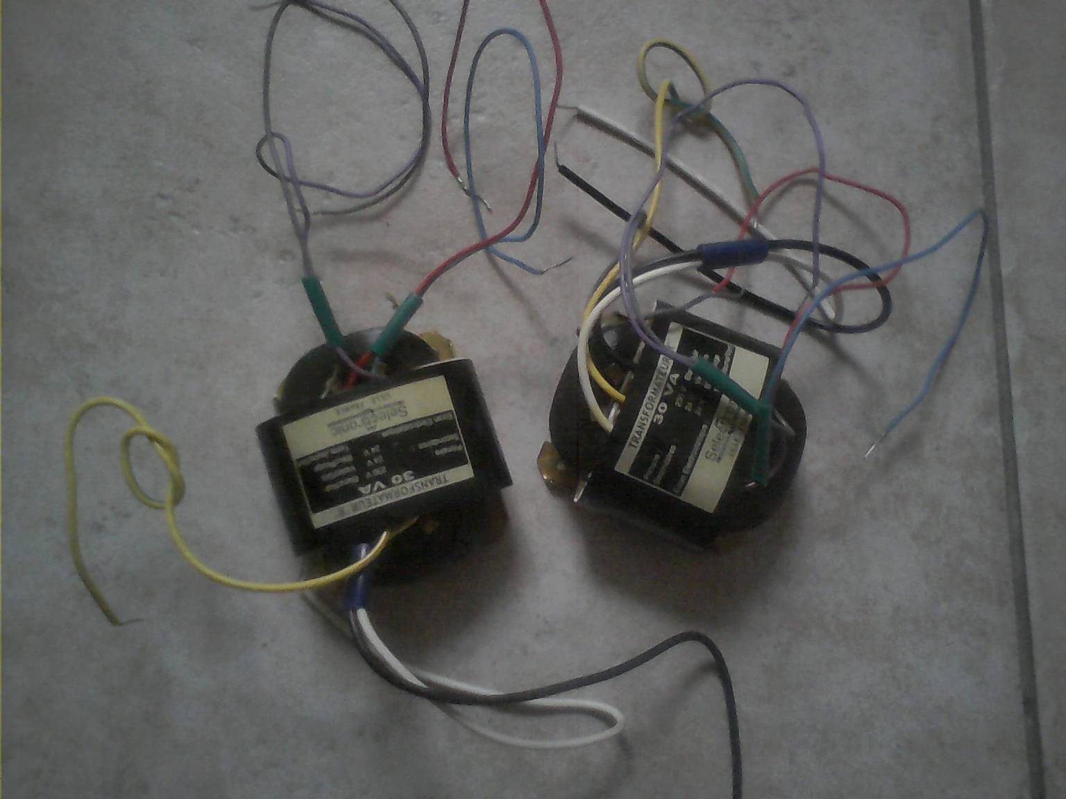

Het heeft even geduurd
Maar ze zijn eindelijk binnen.
Zaterdag maar eens in de behuizing lepelen.
Re: Pass Pearl II Phono versterker met Salas shunts
dat ziet er goed uit! 8)
Dat heeft zeker even geduurd. Heeft die franzoos ze met de hand gewikkeld ofzo :lol:
Berichten: 8119
Elke dag 1 wikkeling, het moet niet te snel gaan hé.
Berichten: 8119
Het heeft even geduurd voor dat de trafo's in de behuizing terecht kwamen maar inmiddels zitten deze nu al weer even op zijn plek en vind ik het nu tijd om het verhaal af te ronden.
