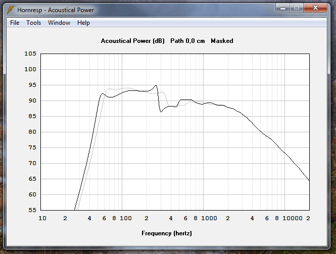

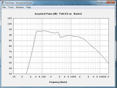

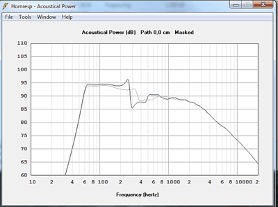

Hallo allemaal,

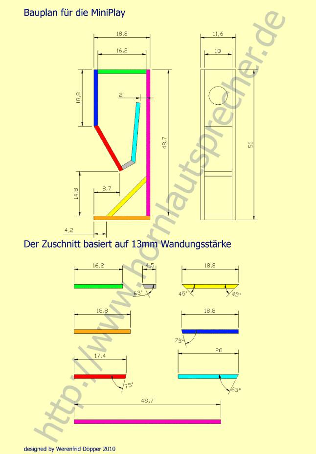

Ik heb mijn oog laten vallen op de Miniplay hoorn luidspreker. Het betreft een hoorn-achtig reflex systeem, ontworpen door Döpper (http://www.hornlautsprecher.de/projekt_miniplay.htm). Het systeem is oorspronkelijk ontworpen voor de Visaton FRS8, maar er kunnen ook andere drivers gebruikt worden (Vifa 9BG 119/8, Monacor SP8/4SQS, Tang Band W3-665SC) zie forumdraadje http://www.hifi-forum.de/viewthread-104-18904.html. Geen eenkennige kast dus O:)
Ik wil natuurlijk een ander speakertje toepassen, namelijk de Omnes Audio BB3.01.
Eerst maar eens het oorspronkelijke ontwerp simuleren in Hornresp. Uit de tekening haal ik de volgende parameters:
S1 = 20 cm2 (hals)
S2 = 300 cm2 (mond)
Exponentieel verloop met een lengte van 45 cm
Volume kamer heb ik geschat op een liter of 4
De simulatie in Hornresp geeft echter een ander beeld dan de simulatie(s) op de website. Hobbeliger met een flinke piek bij 88 Hz.

Bericht door Fredvandam »

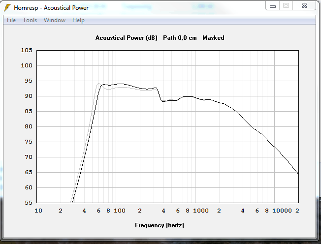

Maar als ik het hals oppervlakte halveer (10 cm2), dan komt het allemaal veel gunstiger uit. Ik heb de secties uit de tekening overgenomen. Door het 1e schot te verlengen kan ik de hals verkleinen naar 10 cm2.
Door deze aanpassing ziet het er veel beter uit. Hier een simulatie met de Omnes BB3.01. Het volume van de achterkamer is niet kritisch: verlagen naar 3 liter geeft geen problemen.
bartsegers
Berichten: 5431
Locatie: Roermond
Re: Miniplay hoorn (FRS8 of Omnes BB3.01)
Bericht door bartsegers »
Ziet er goed uit!
Met wat meer simuleerwerk is het ook wat vlakker en vriendelijker (minder steile afval) te krijgen nog.
(speel eens met de achterkamer afmetingen)

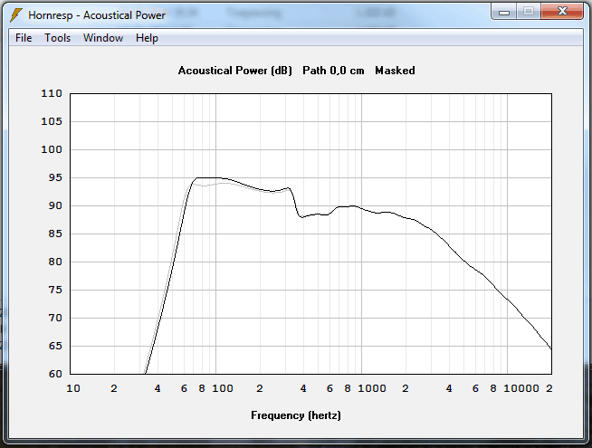

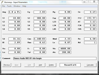

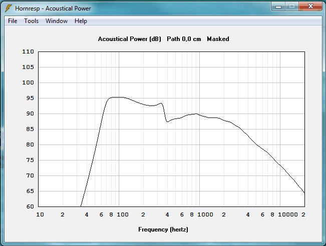

Even voor het gemak één exponentieel segment genomen
Hals 10 cm2
Mond 300 cm2
Lengte 48 cm
Hier een simulatie als ik de hoorn verleng van 48 naar 63cm. Wordt slechter.

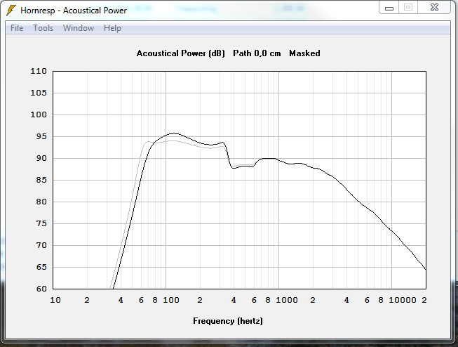

Ik hou de volgende parameters:
Hals 10 cm2
Mond 300 cm2
Hoornlengte 48 cm met een exponentieel verloop.
Nu de achterkamer verkleinen: van 4 naar 3 liter. Onderste frequentie ligt hoger en er komt een bult.

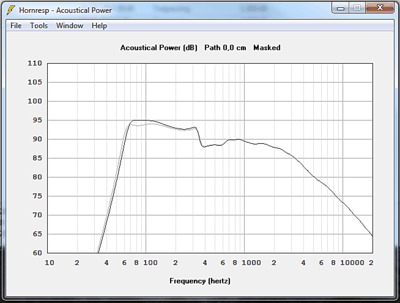

...met een langere hoorn kan ik de grensfrequentie verlagen. Nu een sim met de volgende parameters:
Hals 15 cm2
Mond 300 cm2
Lengte 63 cm
Oorspronkelijke parameters waren (grijs)
Hals 10 cm2
Mond 300 cm2
Lengte 48 cm
Ik denk dat de deze parameters toch het beste zijn.

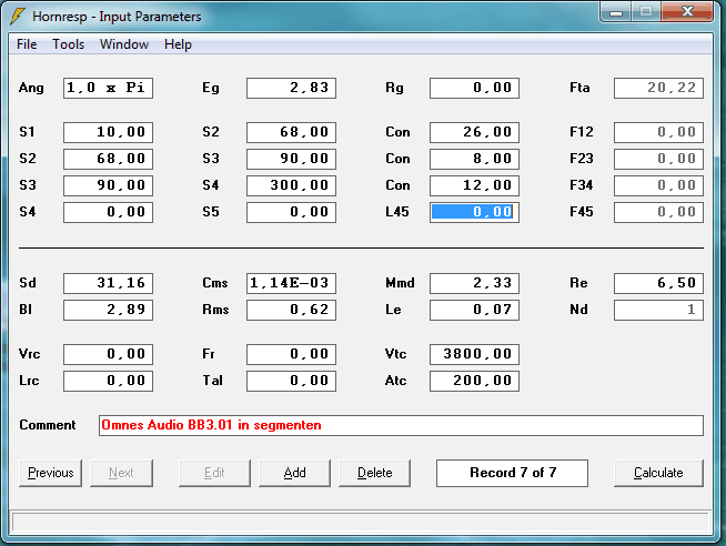

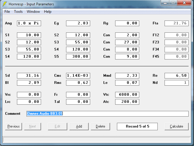

Even uittekenen / uitrekenen:
segment 1:
S1 = 10 cm2
S2 = 68 cm2
L12 = 26 cm (effectieve weglengte: schot zelf is 27 cm)
segment 2:
S2 = 68 cm2
S3 = 90 cm2
L23 = 8 cm (effectieve weglengte: schot is zelf 4,5 cm)
segment 3;
S3 = 90cm2
S4 = 300 cm2
L23 = 12 cm (effectieve weglengte: schot is zelf 17 cm)
Dit even in Hornresp gezet.

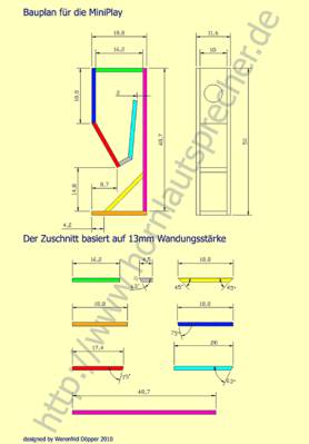

De tekeningen heeft een overdaad aan maten, maar verzuimd de breedte en houtdikte op te geven. Als ik uitga van 20 cm breed en 18 mm houtdikte, kom ik erg dicht in de buurt van de MiniPlay (hoorn afmetingen).

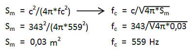

Bericht door Impulse »
Dit is wat ik als fc krijg en dat lijkt mij een realistische waarde.
De formule linksboven is de originele formule voor het berekenen van de hoornmond uit "Het luidspreker bouwboek" van H.H. Klinger.
De formule rechtsboven heb ik daar van afgeleid om fc te kunnen berekenen.
Is de afleiding en dus de uitkomst correct, of heb ik het toch mis?
