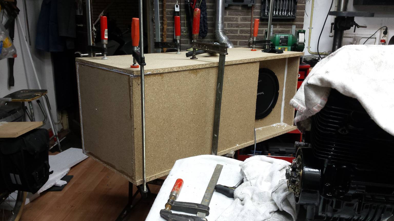

Dirk, dat ziet er geweldig uit! Hoe klinkt het?
bartsegers
Berichten: 5431
Locatie: Roermond
Re: Rockford Fosgate in de slaapkamer
Bericht door bartsegers »

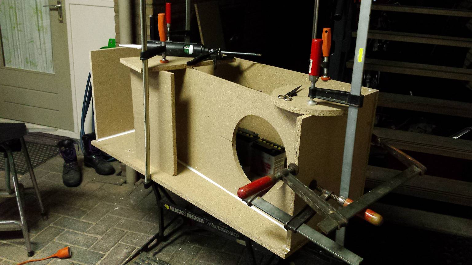

bij zulke mega kast van spaanplaat moet je wel echt goede bracing toepassen.
Zorg ervoor dat je de scheidingsplaat (schuine binnenin) met de voorkant en achterkant verbindt.
dirkkole
Berichten: 28
Lid geworden op: wo 12 nov 2014, 22:46
Locatie: zevenaar
Bericht door dirkkole »
Bedankt! Ben dr zelf ook best trots op!
Klinkt strak en gaat redelijk diep. Toch merk ik wel wat pieken in mn frequentiebereik.
Bracing en hoekverbindingen ga ik morgen mee aan de slag. (Lijmklemmen op :p)
Zojuist alles wat gekit kon worden gedaan en wat demping aan de binnenkant van de schuinte.
Ik hoor graag kritiek, want ookal is dit een prototype, ik wil er wel wat van verwachten ;)

Je gaat wel snel!
Heb je een tekening hoe de hoorn nou is geworden?

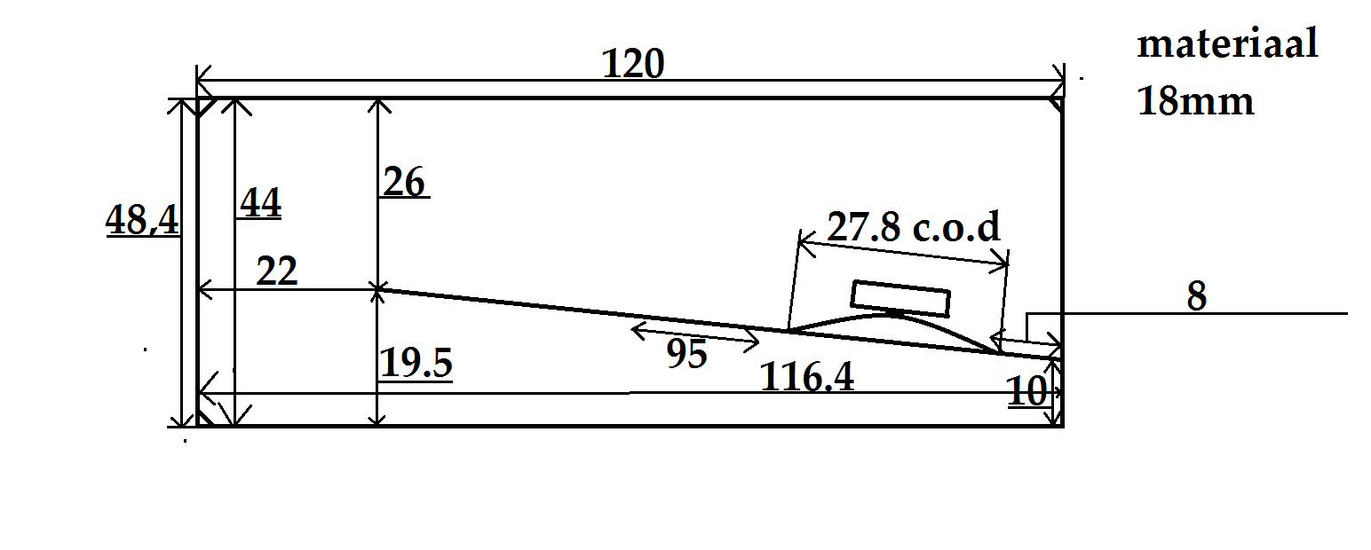

Bij deze de afmetingen, hoogte binnenmaat is 44.
En ja die komen er morgen samen met de bracing in ;)

michelp
Berichten: 609
Locatie: Omg. Doetinchem
Bericht door michelp »
Hij is niet zoals de simulatie dan toch? Ik dacht al een verkeerde verhouding te zien op de foto
dirkkole
Berichten: 28
Locatie: zevenaar
De opening komt voor de voorkant van de luidspreker te zitten, (inverted tapped hoorn).
Exact zoals de 3d tekening die ik gemaakt heb.
dirkkole
Berichten: 28
Locatie: zevenaar
Zo dus.
Of heb ik nu een compleet verkeerde kast gemaakt?
michelp
Berichten: 609
Dat eerste stukje heb je goed.
Maar je moet natuurlijk wel de oppervlaktes aanhouden die in de simulatie aangegeven zijn:
S1: 1500cm2
S4: 150cm2
Totale lengte: 280cm
Bart heeft hier wel duidelijke plaatjes over gepost
Misschien kan dit ook wel werken hoor, maar dat zou iemand even weer in hornresp moeten gooien. Ik kan morgenavond pas weer simuleren, maar er zijn wel meer mensen hier die met hornresp overweg kunnen

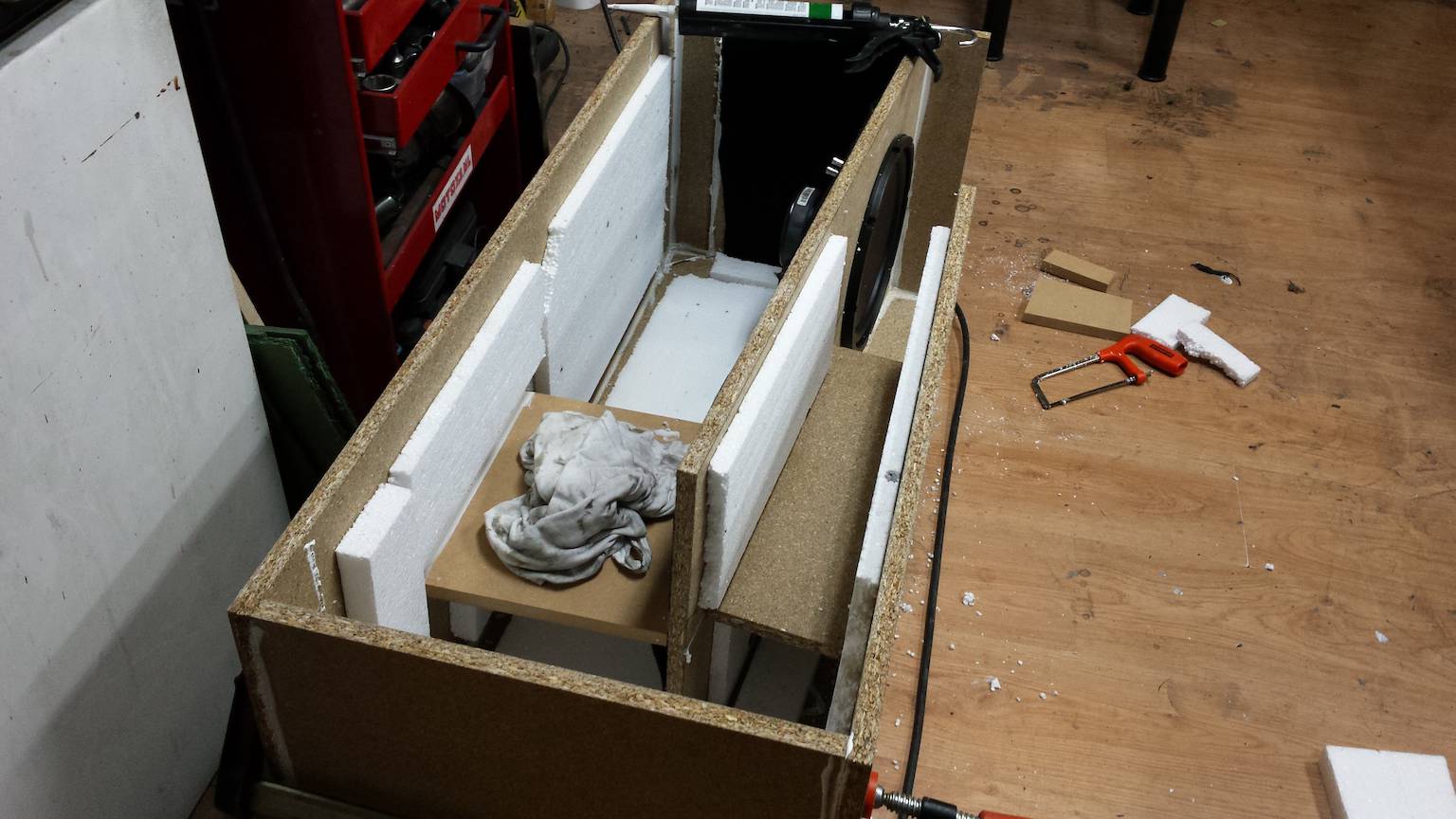

Ik hou wel van wat expirimenteren, en dat zal toch met mijn huidige driver moeten.
Vandaag wat bracing en demping (afval piepschuim) aan de slag gegaan. Komende week de hoek verbindingen maken en dan maar eens gaan luisteren.
De lijn is 2,45m, en ik hou s4 toch wat groter,want als het niks wordt wil ik de driver er nog wel uit kunnen halen :p
Olaf Analogue
ZBA-megadonateur
Berichten: 4778
Bericht door Olaf Analogue »
Piepschuim is geen demping, althans, niet de demping welke je in luidsprekers wilt, het is materiaal welke plaats in neemt en dus de liter inhoud van je kasten verkleint, en de afstemming verandert.

Berichten: 14139
In een subkast hoeft sowieso niet echt veel demping, maar piepschuim kan je beter niet gebruiken, dit neemt alleen maar liters in waardoor er minder bas zal overblijven.

Heb toevallig nieuwe kussens nodig dus die zullen wel ten prooi vallen. Duidelijk is me wel geworden dat piepschuim geen goeie keuze is :P
bartsegers
Berichten: 5431
Locatie: Roermond
Piepschuim er uit halen, en 5 zakken wasemkapfilters kopen bij de discounter.
Bracing is verder oke!

Gelukkig nog een rol schuim gevonden in een kast. Net even de bovenplaat er op gezet, wat een power tussen 25Hz-40Hz! Alleen daarboven valt ie dan weer erg tegen :/ zou dat met de opening te maken kunnen hebben?
michelp
Berichten: 609
Zou kunnen dat je frequentieverloop er heel anders uit ziet omdat je toch andere maten hebt gebruikt voor de oppervlaktes en lengte. Maar met een lowpass op 50hz is dat niet zo heel erg toch?
