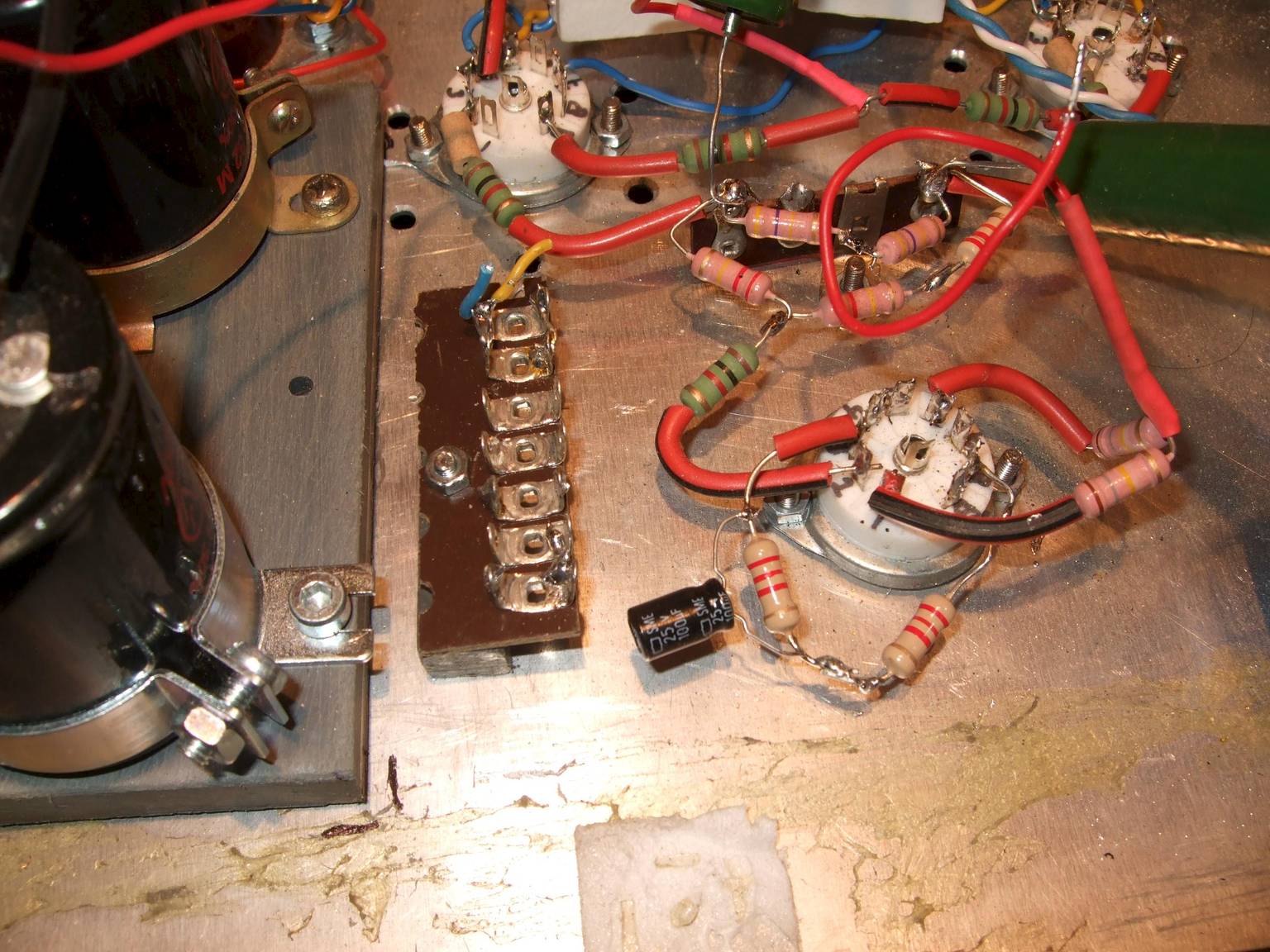

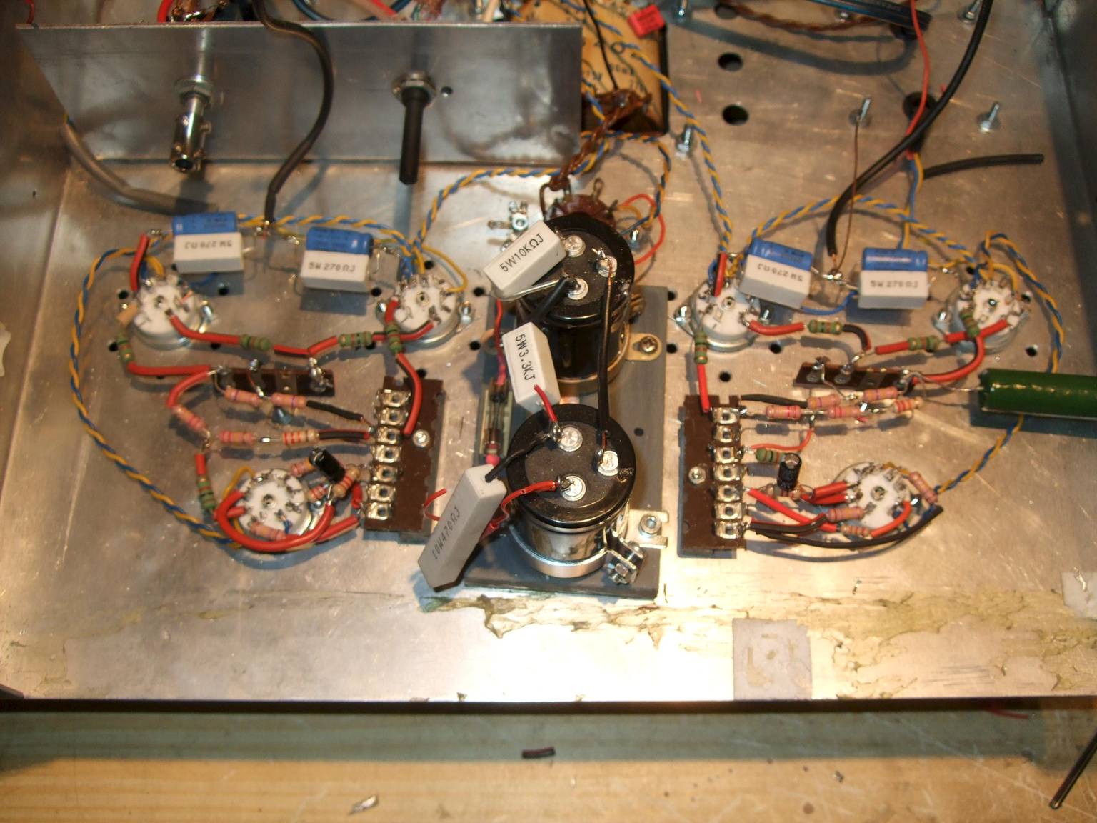

Nog wat naar de foto's zitten staren.
Twee dubbele elco's van ? ,een weerstand 10k ,een van 3k3 en nog een op z'n kant ? en een zekering.
Hoe was dat aan elkaar bedoeld ? - en waar zit een en ander aan ?
Hoop ??? :?

dit is de voeding zoals ik hem gebruikt heb
montage strip is toegevoegd

Sander wil je ook nog een fotootje maken van de 100 ohm weerstandjes van de gloei?
ik wil ff zien waar dat heen gaat ??

Die gingen rechtstreeks naar de steraarde. Ga me nou echt houden aan het schema van anne.

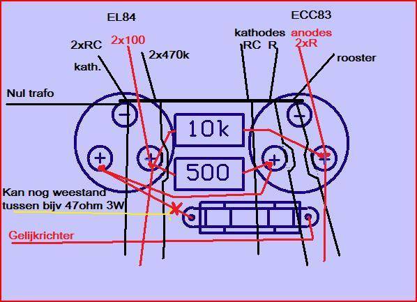

Re: brom hf10
Had dat wat eerder laten zien,heb er nog om gevraagd :( ,daar klopt iets niet.Maak morgen wel een tekening.
Dacht dat er deels gelijkstroom gegloeid werd :? ,zie er niks van hier :o .

Op de eerste foto ziet dat er erg raar uit..... En ik zou dan willen zien hoe en waar dat heen gaat.....
Edit post van 21:19 vorige bladzijde die foto

dat zou geweldig zijn anne als je dat wilt doen.

@dennis, de weerstanden zaten boven allen aan elkaar en dan ging het met 1 draad naar de steraarde(op het chassis) links van de gelijkrichtbuis

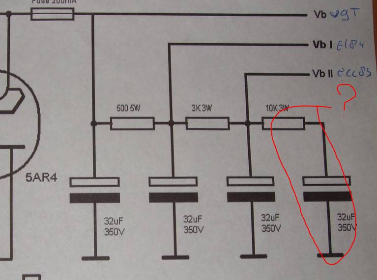

Wat doet deze elco?

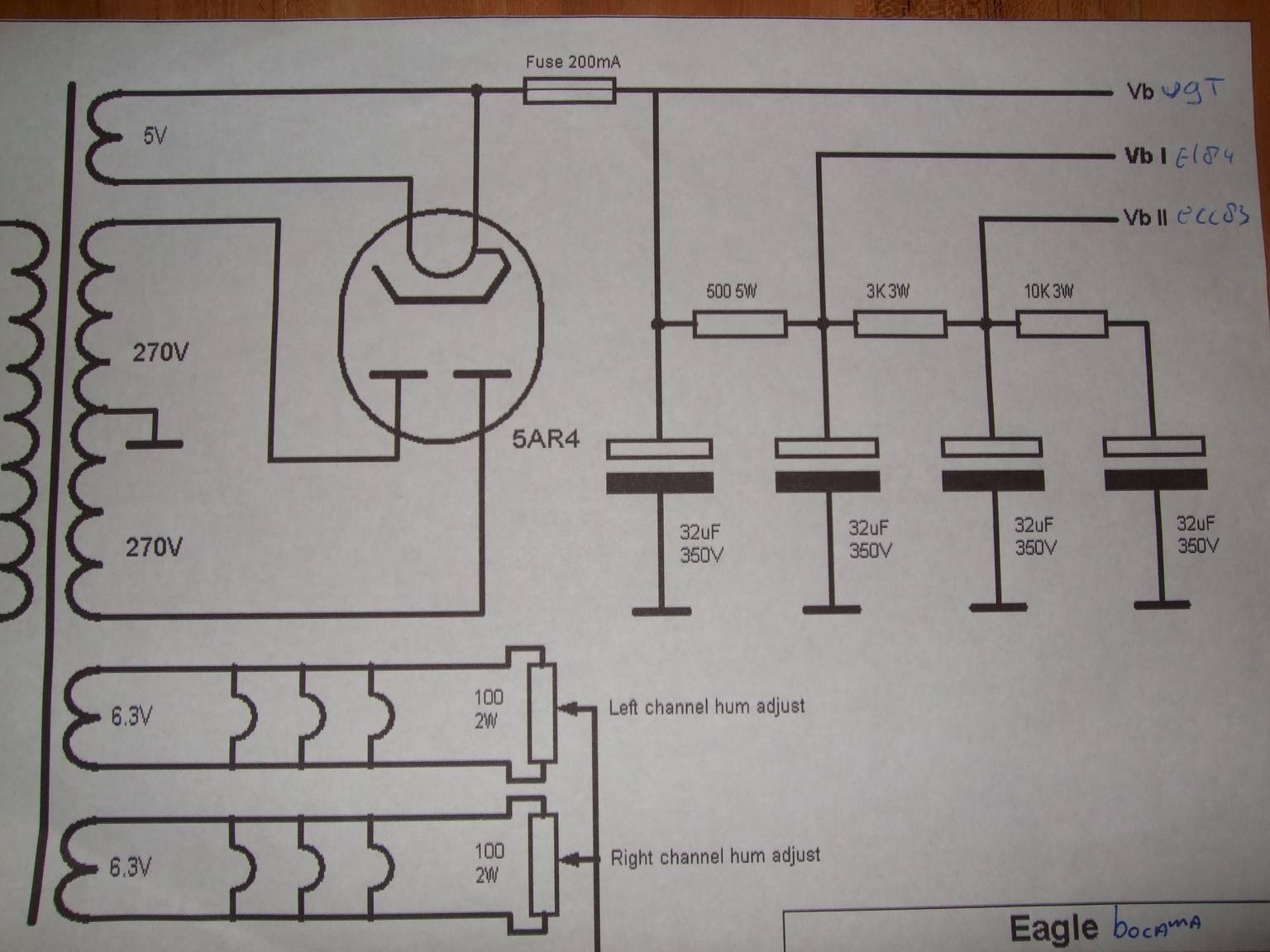

Re: brom hf10
Zei toch al, er klopt iets niet met die voeding :lol:
Een voorbeeld hoe het zou kunnen.
De gelijkrichter mag 60µF als eerste elco zien,2x32 is iets meer maar de trafo is niet van het zwaarste wat ie aan kan,zit wel goed.Het vervelende van die samengestelde elcos is de gemeenschappelijke min.Twee C's als eerste parallel zetten is niet gezond in één omhulsel (max rimpelstroom wordt misschien te groot,te warm) dus van elk een.Zo gaat de nul van de voedingstrafo ook deels door de massadraad van de versterker.Dik genoeg nemen ,minstens 1mm draad.Aan die dikke draad kun je dan alle massa's aansluiten (ook de gloei en het chassis).Soort langwerpig centaal massapunt.
De 3k3 vervalt en Een kleine weerstand in serie met de zekering verzwakt de rimpel nog wat en verlaagt de voeding als de spanning wat hoog uitvalt.
duidelijk verhaal anne, bedankt. ik ga hiermee aan de slag

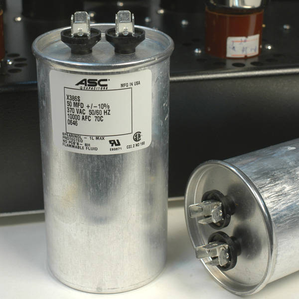

ik heb overigens nog 2 van deze http://angela.com/angelaascoilcapacitor50uf515vdc.aspx joekels liggen, ooit van aatv overgenomen. is daar in deze nog wat mee te doen, of laten liggen?
Re: brom hf10
Wat een joekels,echt voor 't zware werk.Daar kunnen meerdere ampères door,wat anders dan de kleine 100mA die de EL84 PP trekt.Afgezien van de plaats (waar laat je zoiets) denk ik niet dat 't hier zin heeft.

Beetje overdreven om met die elco's een dc voeding te bouwen ze zijn zo te zien voor VAC wisselspanning dus
Berichten: 3807
Re: brom hf10
Bericht door AatV »
Elco's? De enige echte Polypropyleen/olie condensatoren, ook geschikt voor ruim 500 V DC! :mrgreen:
