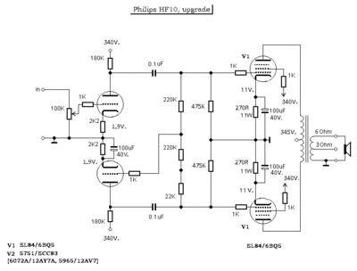

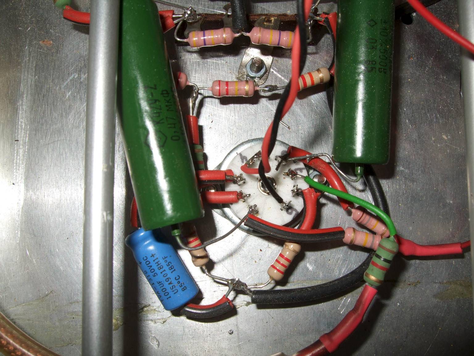

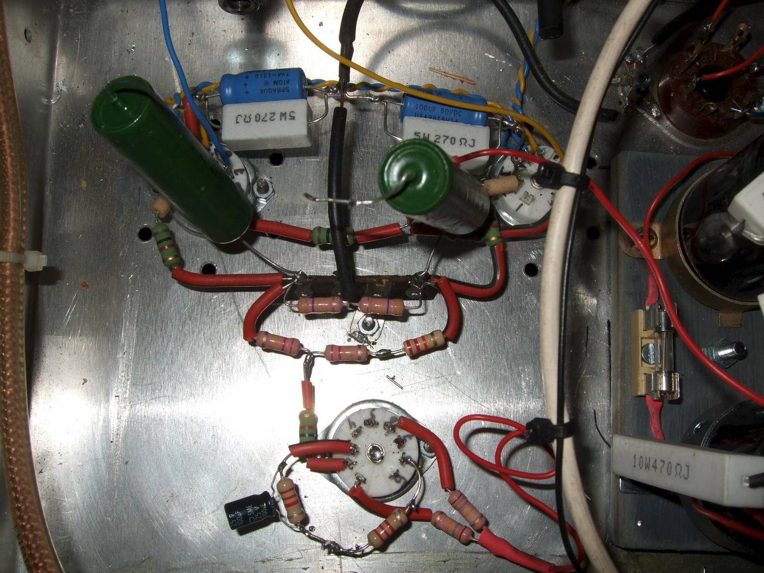

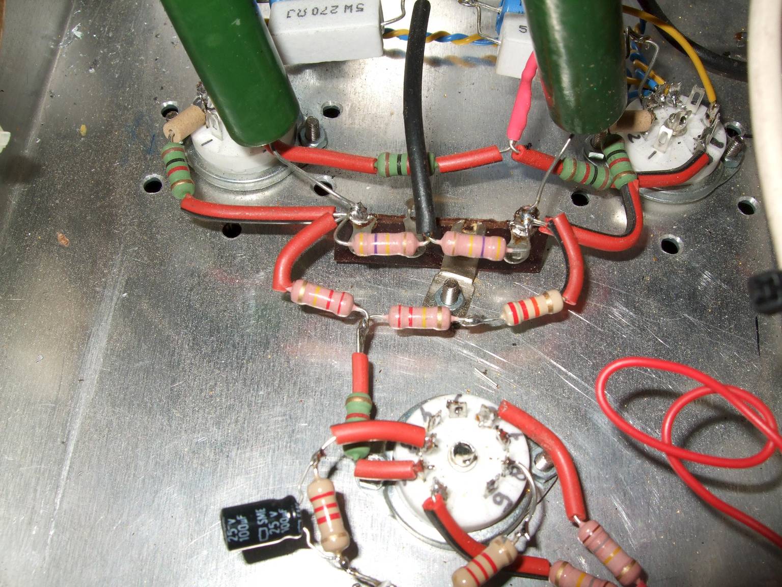

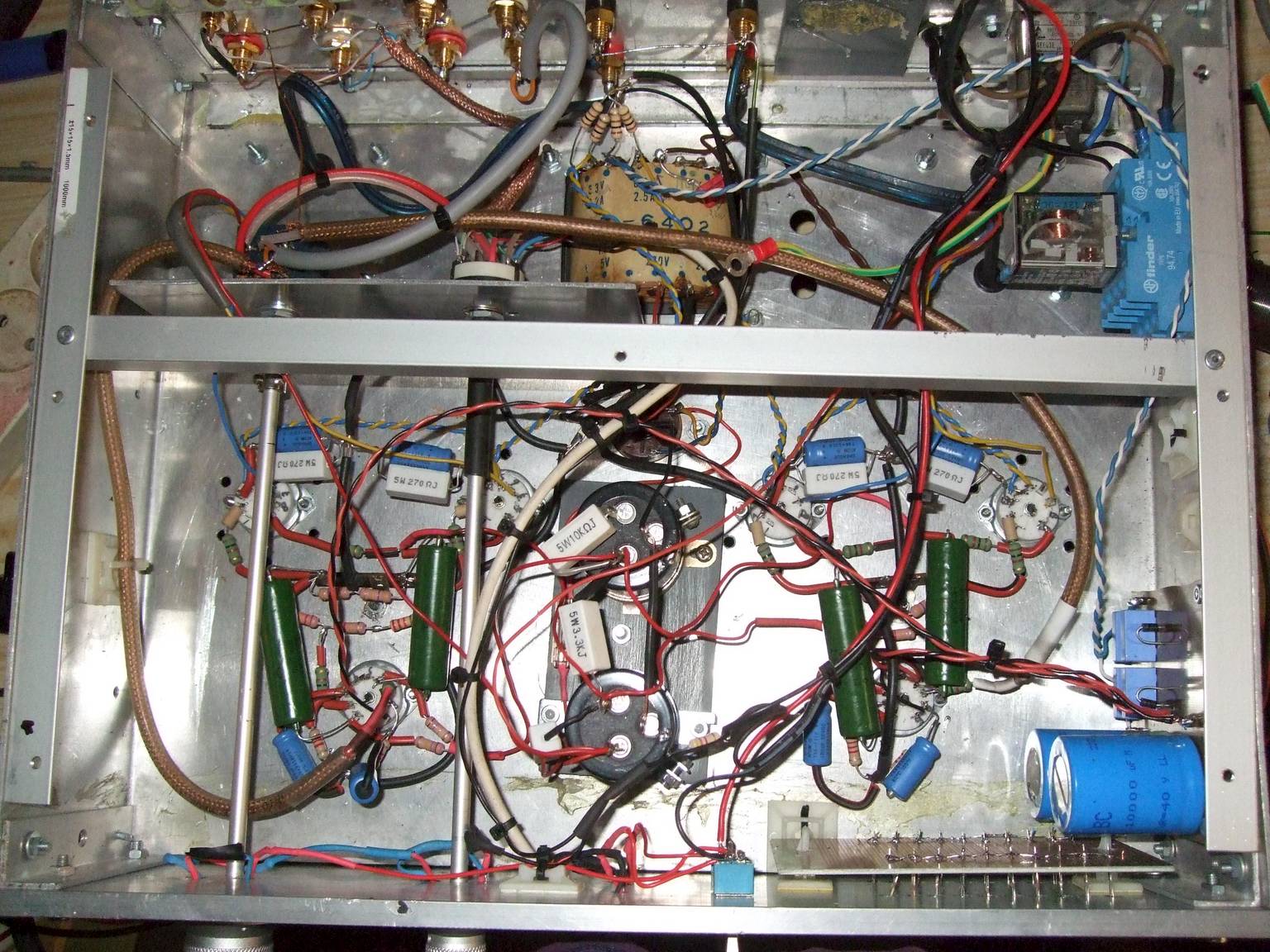

speel al een hele tijd met volle tevredenheid met mijn hf 10, echter heeft er al die tijd een brom in gezeten die ik niet echt hinderlijk vond omdat je hem met muziek niet hoorde. toch ben ik mij er de laatste tijd aan gaan storen dus uit elkaar die hap.
de brom zit in beide kanalen even hard.
het probleem zit hem denk ik in de ecc 83 schakeling. als ik de buis verwijder is het compleet stil.
het loskoppelen van de ingang aan de buis heeft geen resultaat, dus dat kan ik ook uitsluiten
aan pen 2 en 8 meet ik ik 1,5 volt, de ingangs-spanning is 311volt en voor de koppel c meet ik 185volt
Philips HF10 mod. schema, 2011.jpg (12.09 KiB) 435 keer bekeken
de gloeispanning van de ecc83 heb ik inmiddels gelijkgericht en dit zet ook geen zoden aan de dijk
het zijn zo weinig onderdelen dat je zou zeggen dat het niet mis kan gaan :think: :think:
linker kanaal
linker kanaal
rechter kanaal
rechter kanaal

Die gelijkgerichte gloei, waar zit die aan (behalve de gloeidraden dan) ?
Is de anodespanning voor de triodes goed afgevlakt ?

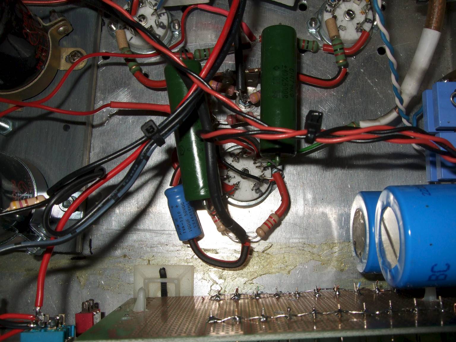

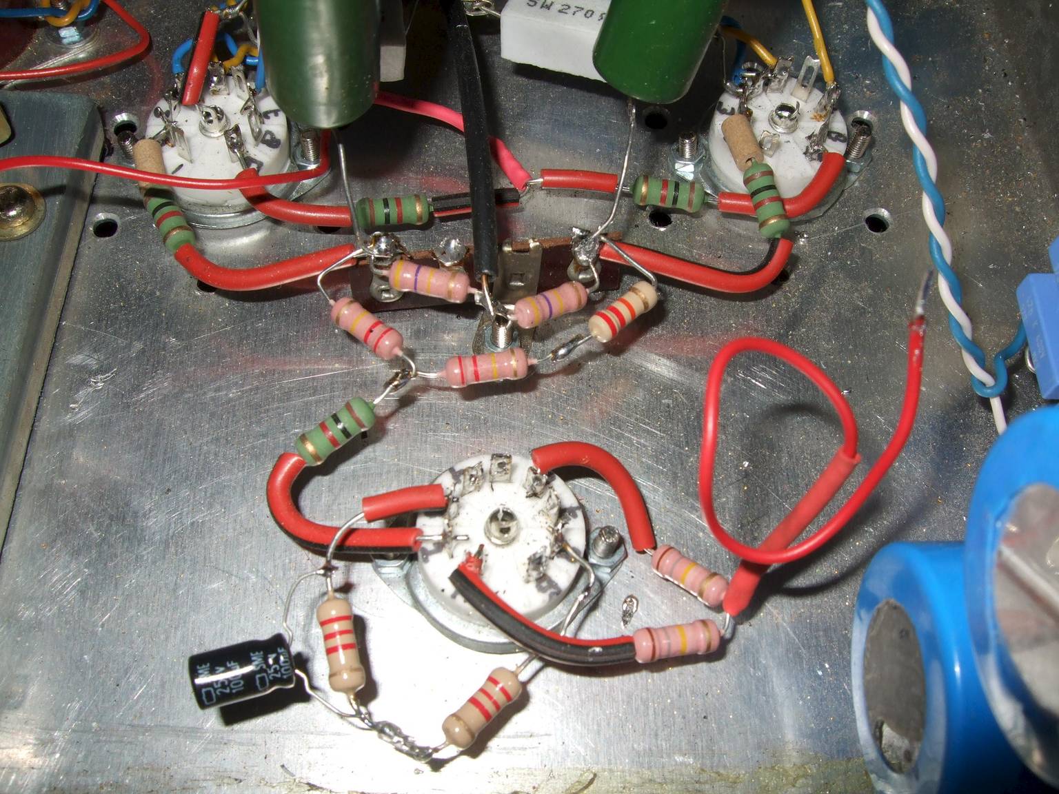

Je bouwt niet heel erg netjes, vooral op wisselspanning voerende bedrading moet je toezien dat ze uit de buurt blijft van gevoelige trapjes. Een versterkertrap met hoge versterking of hoge impedantie pakt namelijk snel het E.M. veld op van nabije gloeibedrading of andere stoorbronnen. Houd aanvoerdraden van weerstanden en condensatoren kort.
Als de rimpel op de voedingsspanning klein is (in de orde van 10mV) is aarding meestal de boosdoener bij brom. Hoeveel rimpel meet je op de HS?
Laatst gewijzigd door disco op do 01 mei 2014, 17:05, 1 keer totaal gewijzigd.

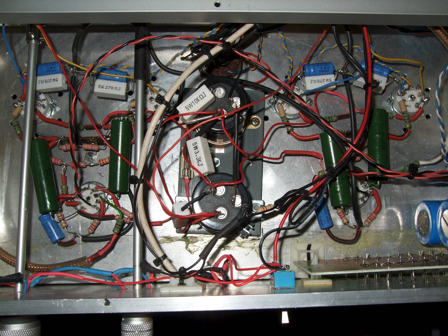

Ik zou de 100Ohm weerstanden in de AC van de gloei voor de ECC83 eens weghalen en de min van de gelijkgerichte gloeispanning direct aan massa leggen. Een zien wat dat brengt.

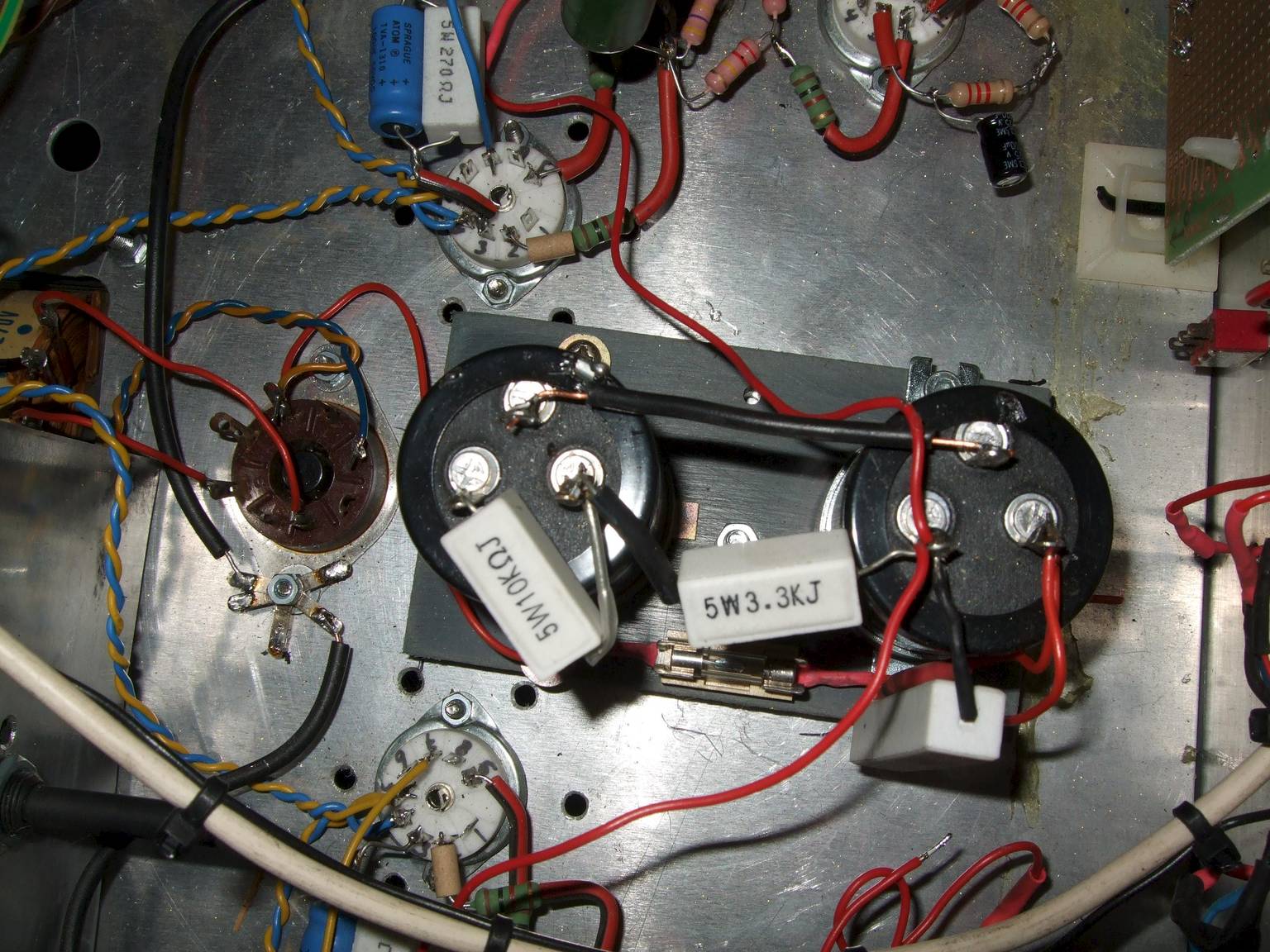

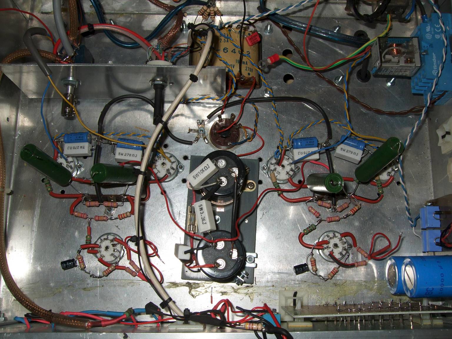

Plaats eens een foto van de versterker als deze rechtop staat (staan de ECC83 dichtbij de voedingstransformator?).
En een overzichtsfoto van de gehele onderkant.

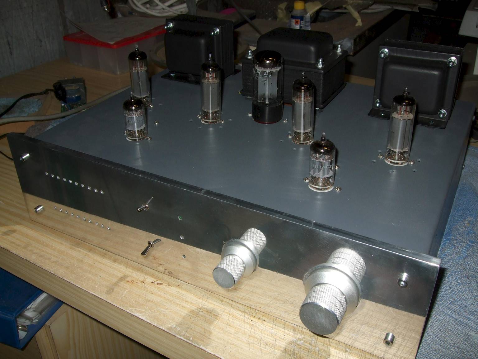

lijkt mij dat de afstand tussen de ecc83 en de trafo's ver zat is
dit was de tweede versterker die ik maakte, maar in deze heb je gelijk

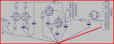

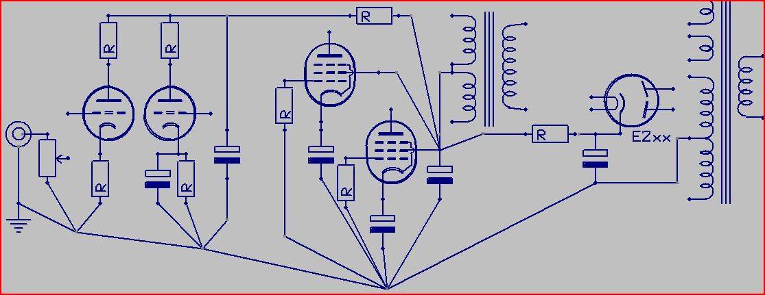

Re: brom hf10

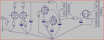

Tekening hoe de (hoogspanning) voeding in elkaar zit ? Vooral het min-gedeelte,waar zit wat aan en in welke volgorde :? .
Op de fotos kom ik er niet achter, ziet er wel bedenkelijk uit :o .

Re: brom hf10
Misschien eens opnieuw opbouwen.
Dan kun je goed nadenken over de gebruikte routing.
dit aanhouden
denk dat de componenten op de buisvoeten wel redelijk zitten, heb dit destijds 1 op 1 gekopieerd van theo k zijn hf10
de rest van de bedrading kan zeker beter

Re: brom hf10
Dat ik naar een tekening vroeg heeft te maken met o.a. een vermoeden van deze (verkeerde) verbinding.
potverdorie anne, ben jij soms helderziend :goeie: :goeie:
die verbinding zit er inderdaad... :hide:
ga vanavond aan het klussen en dat is de eerste die weggaat
Re: brom hf10
Zeg Anne, volgens die tekening heb je dan 3 aparte steraarde's die parallel staan. is dat ook zo bedoelt ?
sander1238
Berichten: 1762
Locatie: wanroij
Re: brom hf10
Bericht door sander1238 »
Zijn het niet vier delen die op een punt bij elkaar komen op het chassis?
Re: brom hf10
Mag ook best één punt zijn :sure: ,zolang de verbindig trafo-eerste elco daar ook maar niet langs gaat.Trafo naar min-elco en van de min-elco naar massapunt.
Met verschillende verzamelpunten is beter de volgorde aangegeven.'tIs niet de bedoeling iets van links meer naar rechts aan te sluiten.Ook niet andersom :wink: .
En dan staat er nog de massa van de LS-aansluiting niet bij :( .Zonder tegenkoppeling daar vandaan doet 't er ook niet toe.Met tegenkoppeling moet die geaard worden op hetzelfde massapunt waar de tegenkoppeling heen gaat.
Re: brom hf10
Voor mij,niet iedereen doet dat,is de hele versterker los van 't chassis.Er wordt maar op een plaats aan het chassis gelegd ,daar waar het signaal de versterker binnen komt.
Het centaal massapunt aan het chassis gaat meestal ook wel goed,maar dan de ingang isoleren en z'n aarde aan de aarde van de eerste versterkertrap.

er zat idd een draad rechtstreeks van de trafo naar de steraarde. ik heb dit veranderd door van de trafo naar de 1e elco en dan naar steraarde, maar geen resultaat. ik ga hem in zoverre opnieuw opbouwen.
word vervolgd

zo, even ruimte gemaakt. de witte draad die je nog ziet lopen is voor de led's van de keuze selector.
Ik zie d'r ook zo'n netfilter unit in zitten, heb je ook al geprobeerd om die te overbruggen ?
nee nog niet ray, maar die gaat er wel uit. heb meerdere malen begrepen dat deze dingetjes voor veel problemen kunnen zorgen, dus weg ermee
wat je op de foto's niet ziet zitten is een 12V trafo met gelijkrichter voor het relais. dit zit gemonteerd op de bodemplaat, deze laat ik ook even weg, ga zo rechtstreeks vanaf de net entree - zekering - trafo.
Re: brom hf10
Ik denk dat wat meer (en grotere) soldeersteuntjes ook geen onverstandige keuze zou zijn.
sander1238
Berichten: 1762
Locatie: wanroij
Re: brom hf10
de grootte vind ik eigenlijk wel meevallen, dat er wat te weinig zitten :hide:
