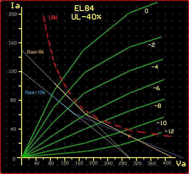

Ook nog wat uitgezocht of Raa=8k dan wel 10k veel uitmaakt.
Scheelt eigenlijk bijna niks.Kom op ong.10W uit.
Anne, maakt het nog uit of de UL tap op 40% of 43% zit. De UGT uit Polen zit op 43%?

Wat 40% of 43% betreft,er is vermoedelijk aan gerekend of getest wat het best is,wel heel klein verschil.
Ik heb de grafiek zitten uitpluizen met de beschikbare gegevens en 40% aangehouden,rekend makkelijker :D

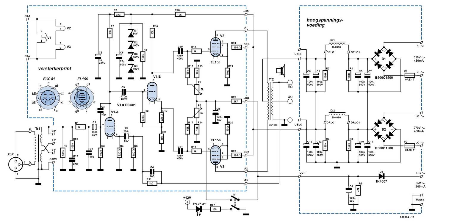

Wat ook een optie is met EL156
Dat komt er in pentode ongeveer 15 Watt uit als je hem single end bouwd
ik zag op ebay veel buizen voorbij komen van chinese makelij wel met een aangepaste voet zoals die van de EL34

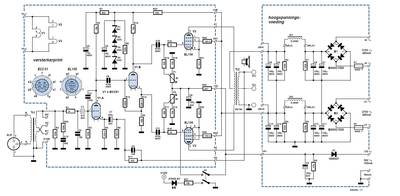

Wat vinden we van dit schema, lijkt mij ook lekker recht toe recht aan.
Tube Amplifier
KT88
In memoriam †
Berichten: 1634
Locatie: Gooi
Re: Oriënteringsfase buizenversterker
Bericht door KT88 »
Yep, simpeler kan bijna niet.
Alhoewel ...... ipv. 4 x EL84 kun je ook 2 x EL34 nemen natuurlijk.
Om buizen in parallel te laten lopen valt niet mee, er zullen altijd onderlinge afwijkingen zijn, zeker na veroudering.
Koop je een matched quad dan blijven die echt niet matched na verloop van tijd.....

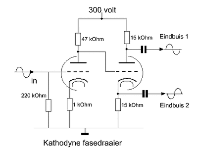

En ik ben zelf een fan van de kathodyne fasedraaier, die laat IMO het harmonischenspectrum meer intact dan zo'n Schmitt.
Maar da's misschien heel persoonljk, de Schmitt meet beter.
Kathodyne:
Berichten: 4595
Bericht door Zweitse »
@KT88, zou jij misschien ook iets kunnen roepen over het montagedraad in mijn eerder geplaatste post?
Dat met vier stuks EL84 is meer iets voor PPleo,hoewel z'n trafo is geen UL.
Met zo'n fasedraaier zou er eigenlijk een stroombron aan de kathodes moeten zitten.Hier,met een weerstand,moet de onbalans weggewerkt met de instelbare anodeweerstand.Klopt maar op een punt,nooit echt goed.
De kangoeroe is idd wel een stuk beter.Beperking daar is de beperkte uitgangsspanning (voor EL84 geen bezwaar) en dat wordt nog lastiger met een gelijkstroom-koppeling met de voorgaande trap.
