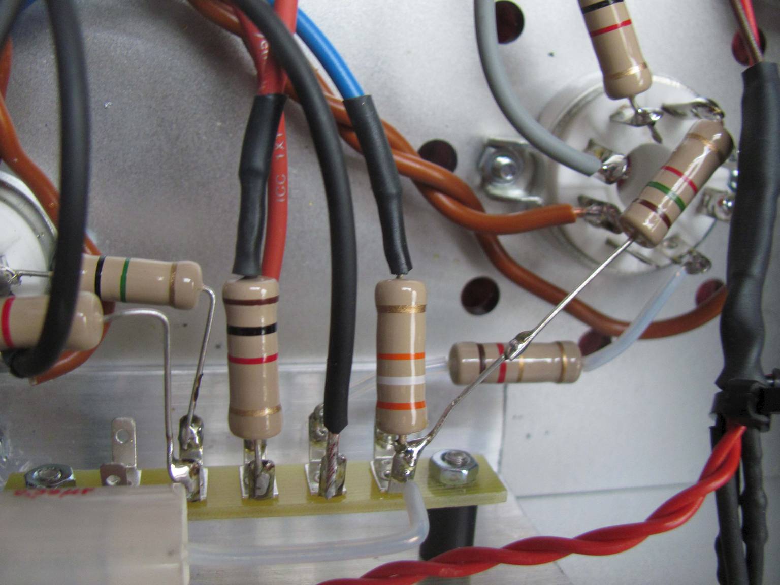

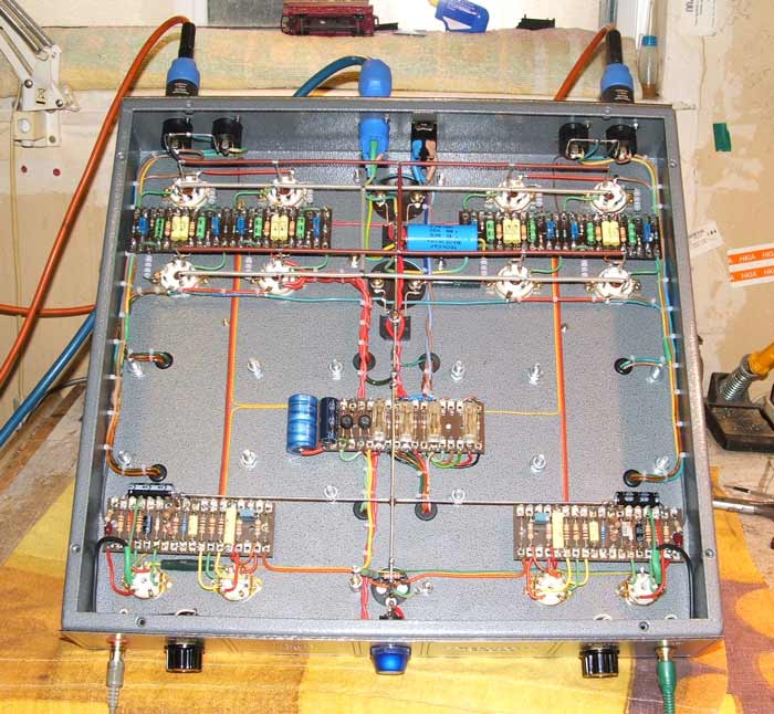

Bedankt weer. Ik heb ook nog even de foto's van Triode Dick bestudeerd en kwam daar bij een van de foto's het volgende tegen:

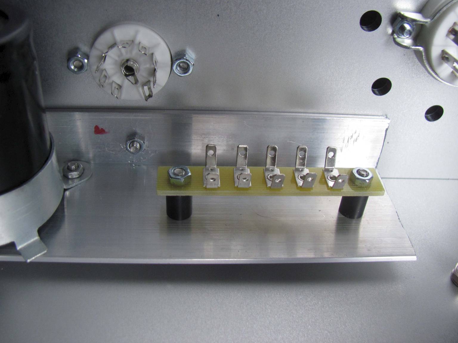

Hier is te zien dat de ontkoppel c's met de massa aansluiting naar het sub-aardpunt gaan waar de voortrapjes ook op aangesloten zijn. Vandaar uit gaan er draden naar het centrale aard of massa punt....
Blijkbaar dus toch een sub-aardpunt mogelijk ... Ik ga kijken hoe het uitpakt. Voorlopig heb ik vast mijn soldeerkunsten geoefend op een "aard-sterretje".

In feite gebruikt Dick ook 1 aardpunt, hij gaat immers van de sub-aardpunten naar het echte massa aardpunt.
Helemaal goed toch, die soldeeroogjes? Je zou ze voor het aan de kast schroeven iets om kunnen buigen, kun je er straks beter bij.

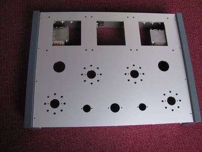

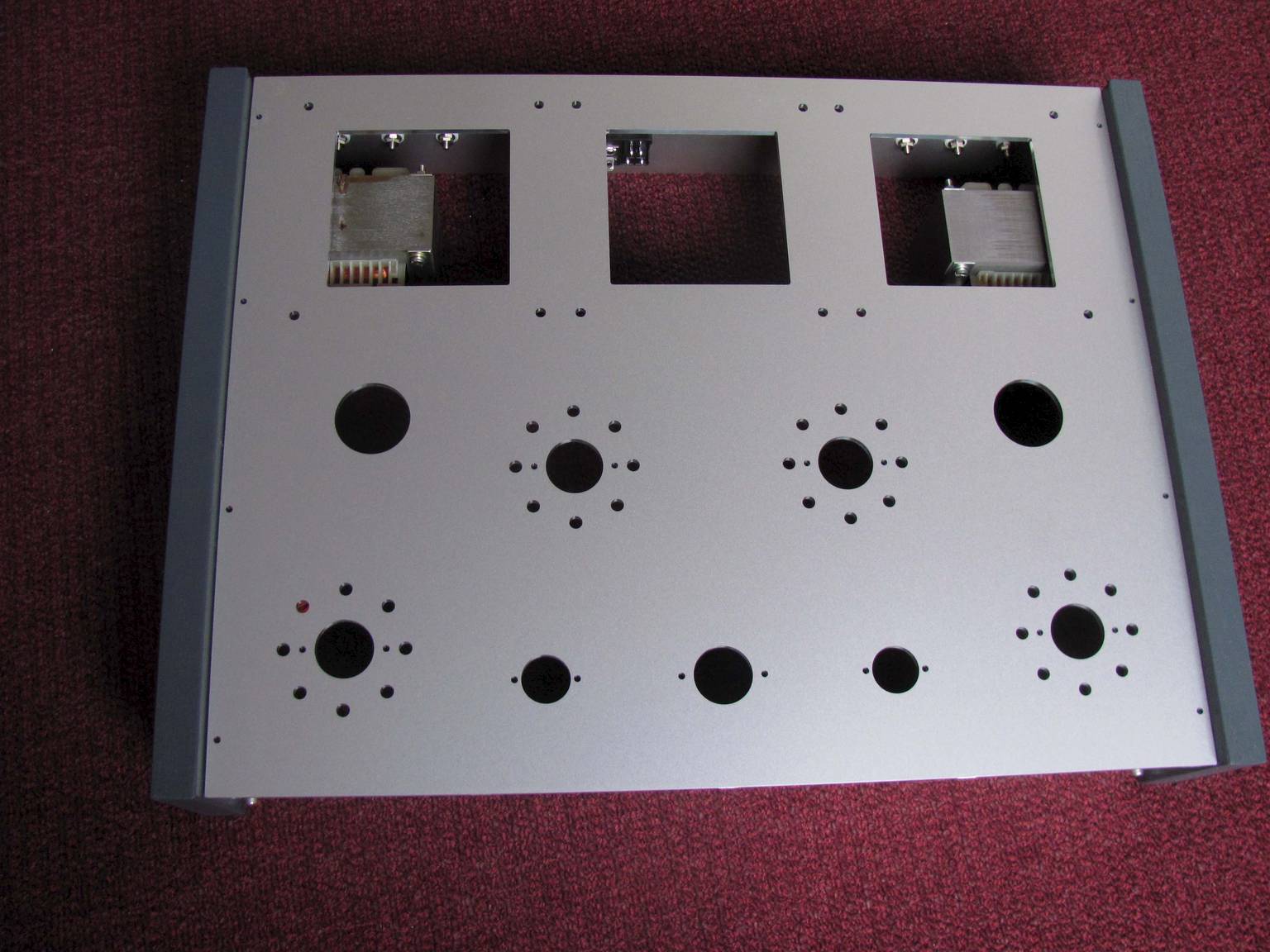

Het bouwfeest gaat beginnen ! Het kosten een paar centen zo'n plaatje van Schaeffer, maar dan heb je ook wat :mrgreen:
Bovenplaat
Bovenplaat

Dank voor je compliment. Maar laatst kwam ik deze foto tegen: dat is pas netjes bouwen :D Ik garandeer niet dat het bij mij ook zo mooi wordt ....

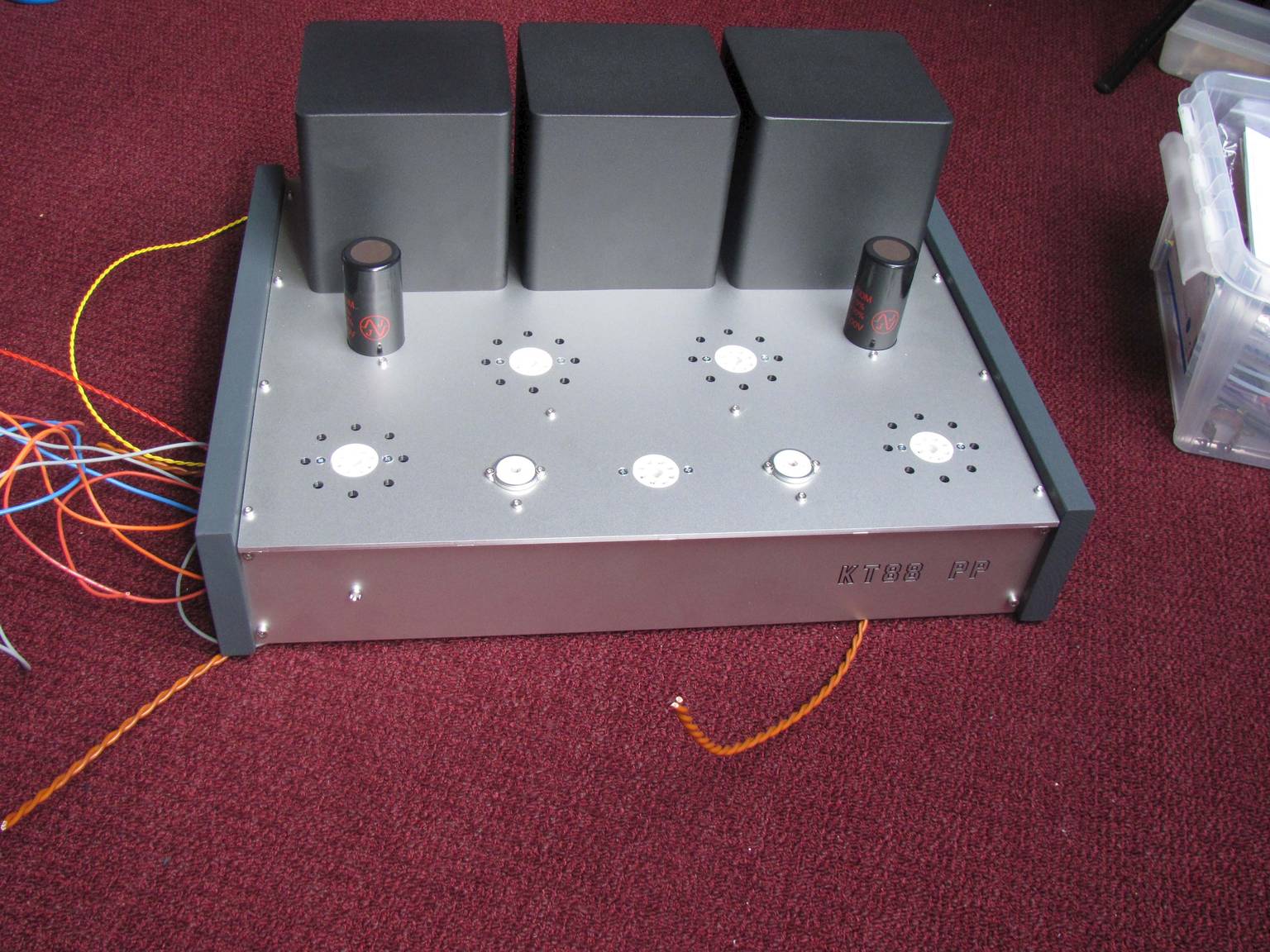

Inmiddels na een dagje knutselen .....
Nog tips ? Let me know !
Morgen verder :D :D

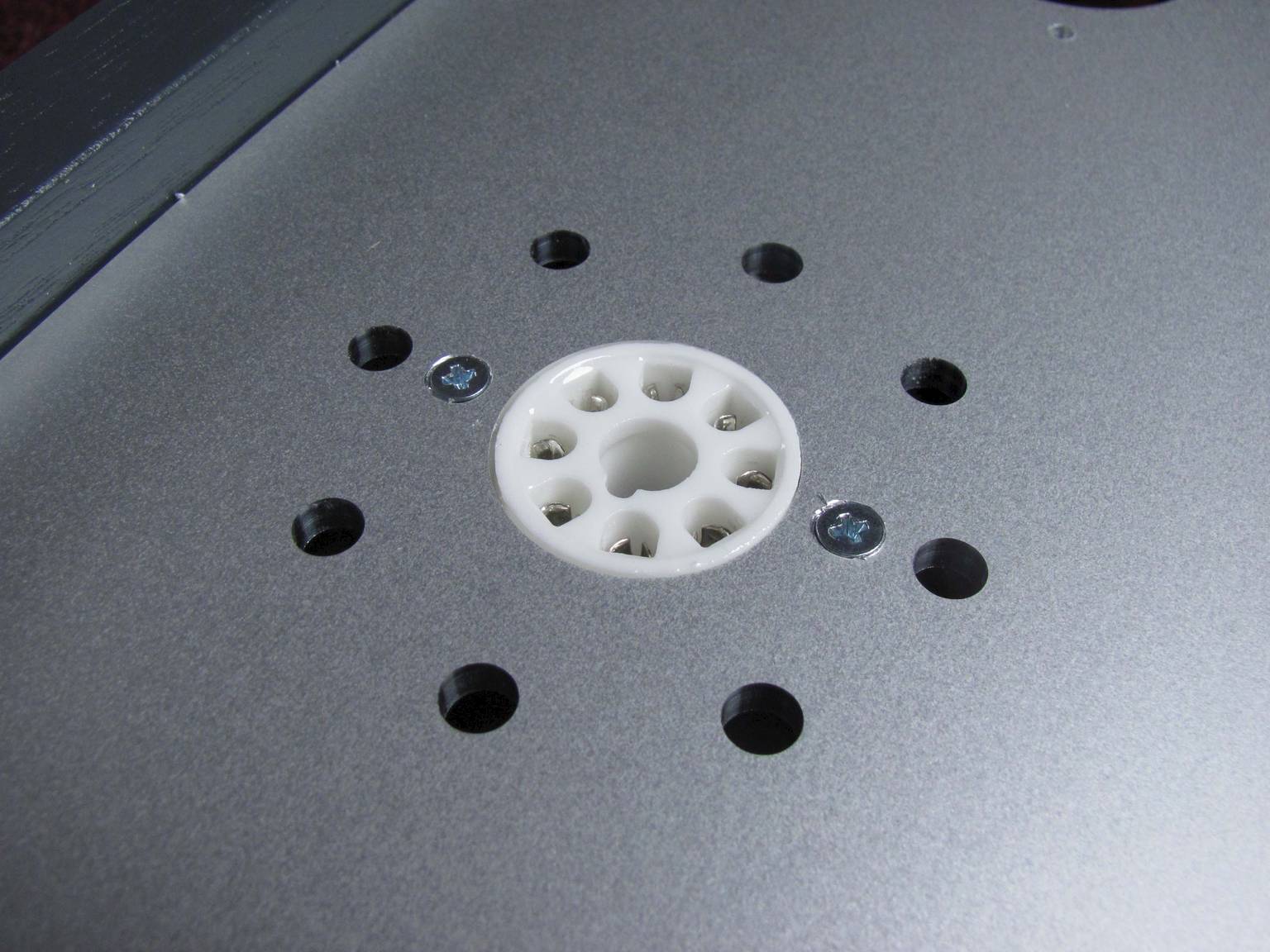

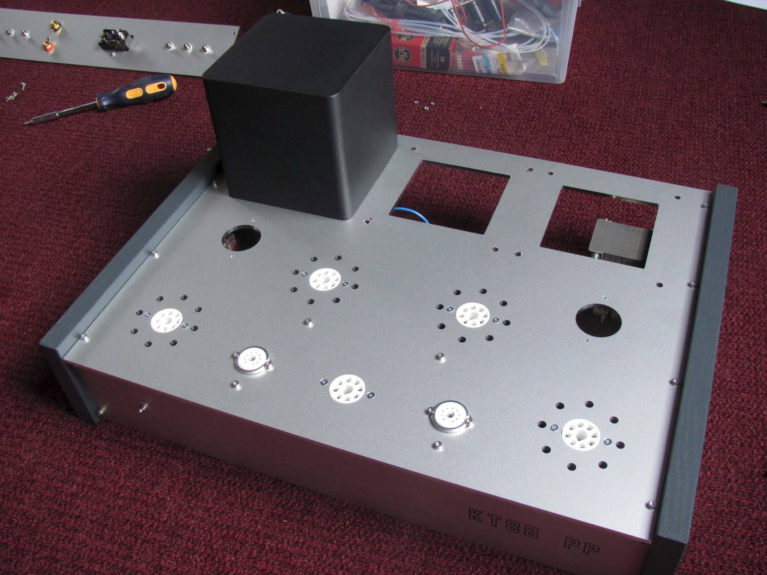

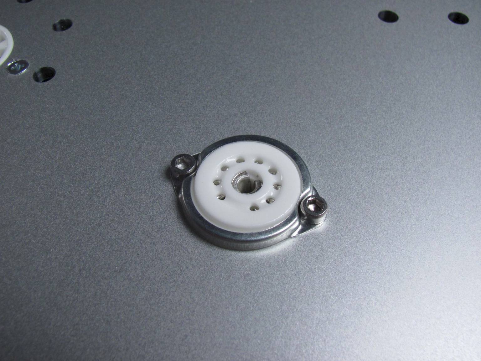

Buisvoeten KT88 verzonken
Lukt helaas niet met de noval-voetjes

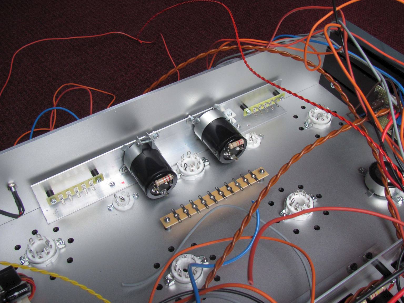

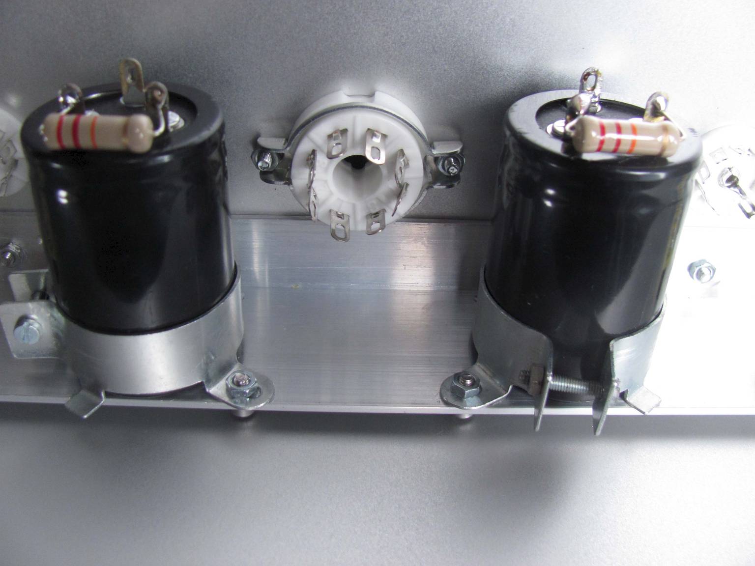

Elco's voor de voortrappen staan op aparte alu-steun
Hierop is ook ruimte voor extra draadsteunen

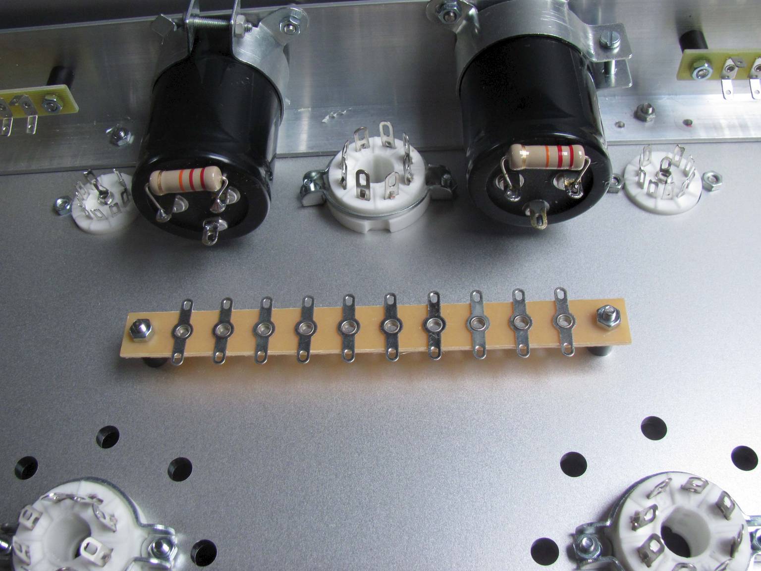

Hier verzamelen zich straks de massaverbindingen van de voortrappen

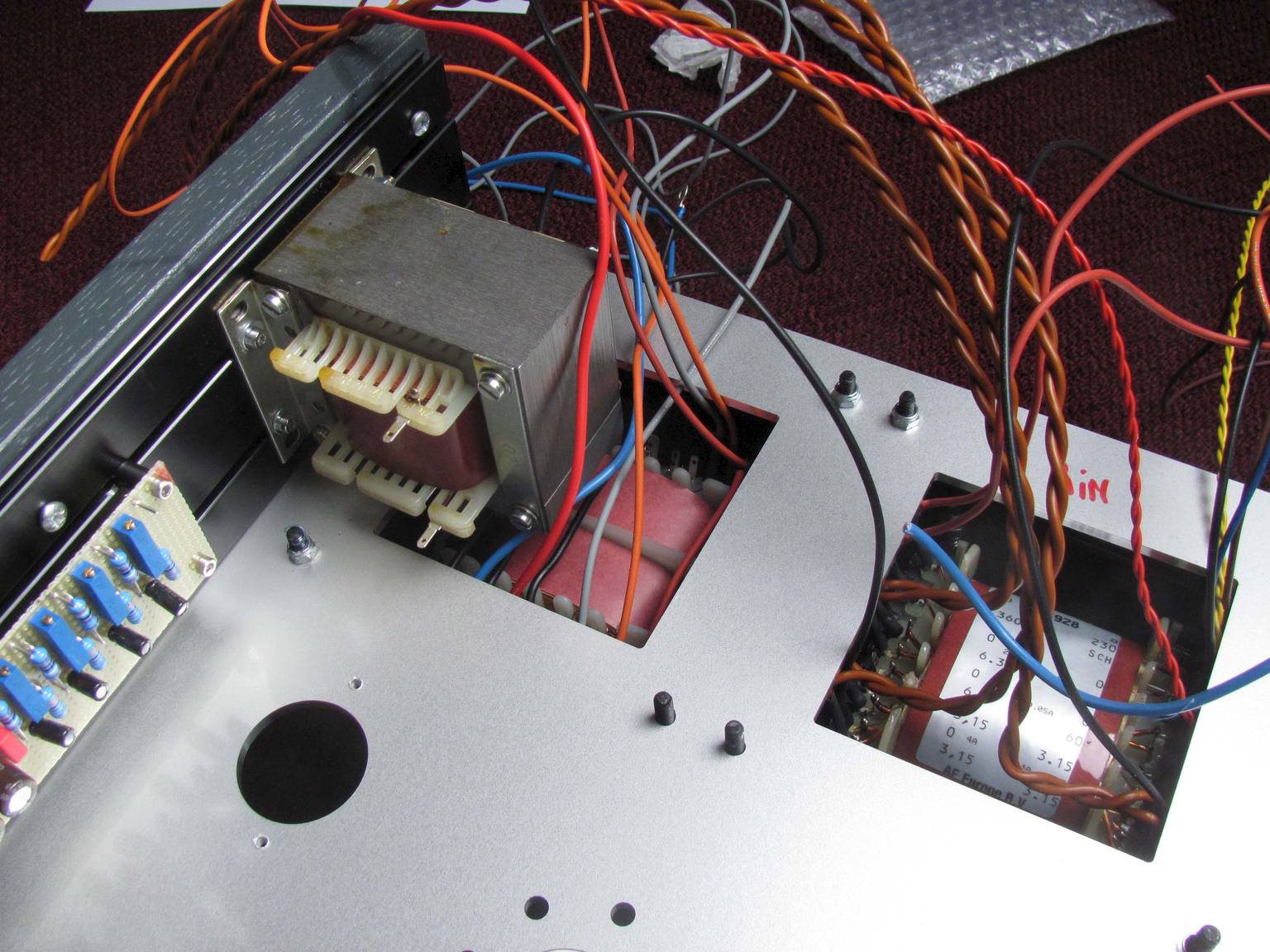

Eén UGT gemonteerd.
Eén UGT gemonteerd.

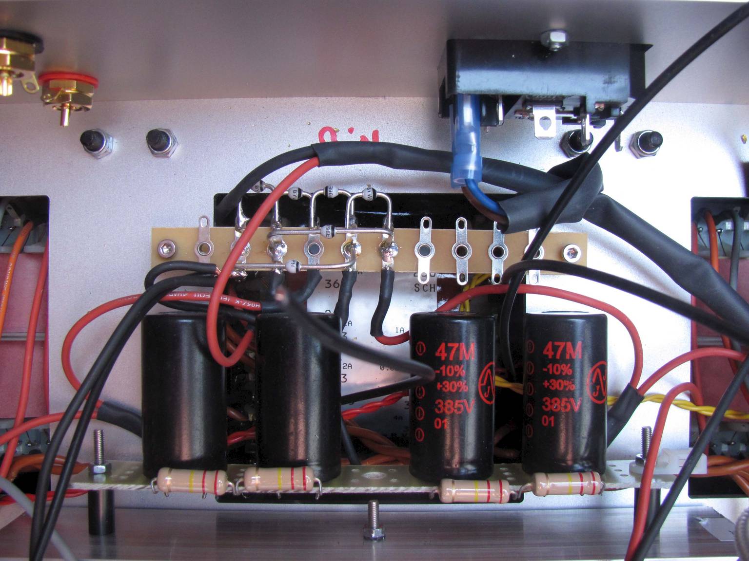

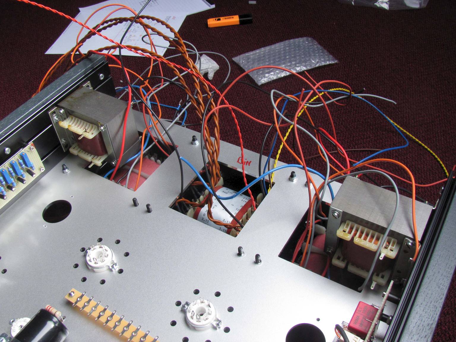

Binnenkant met UGT en voedingstrafo
Zoveel draden, hoe moet het ooit goed komen ...

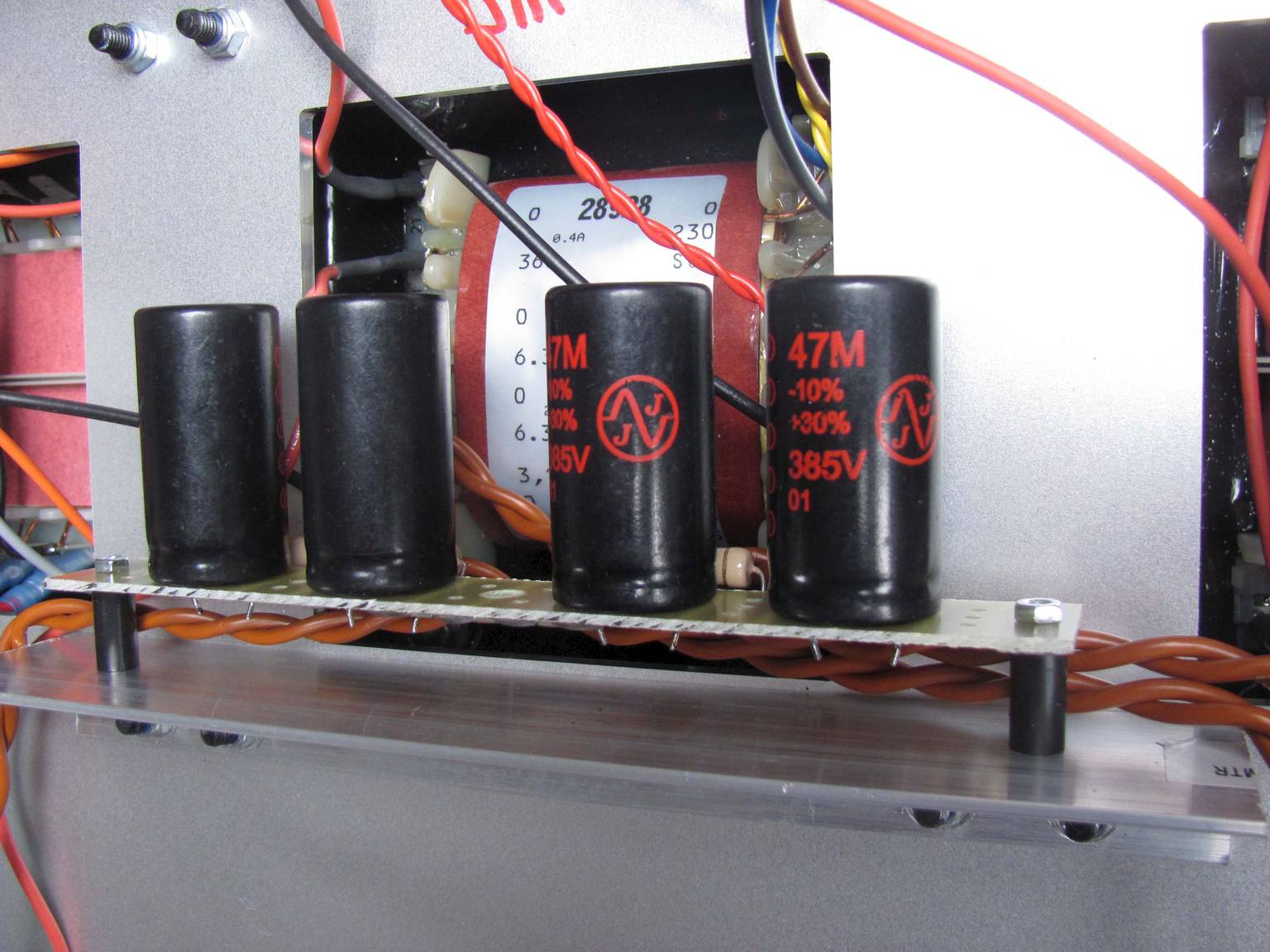

Elco's op steuntje dat gelijk bovenplaat verstevigt.

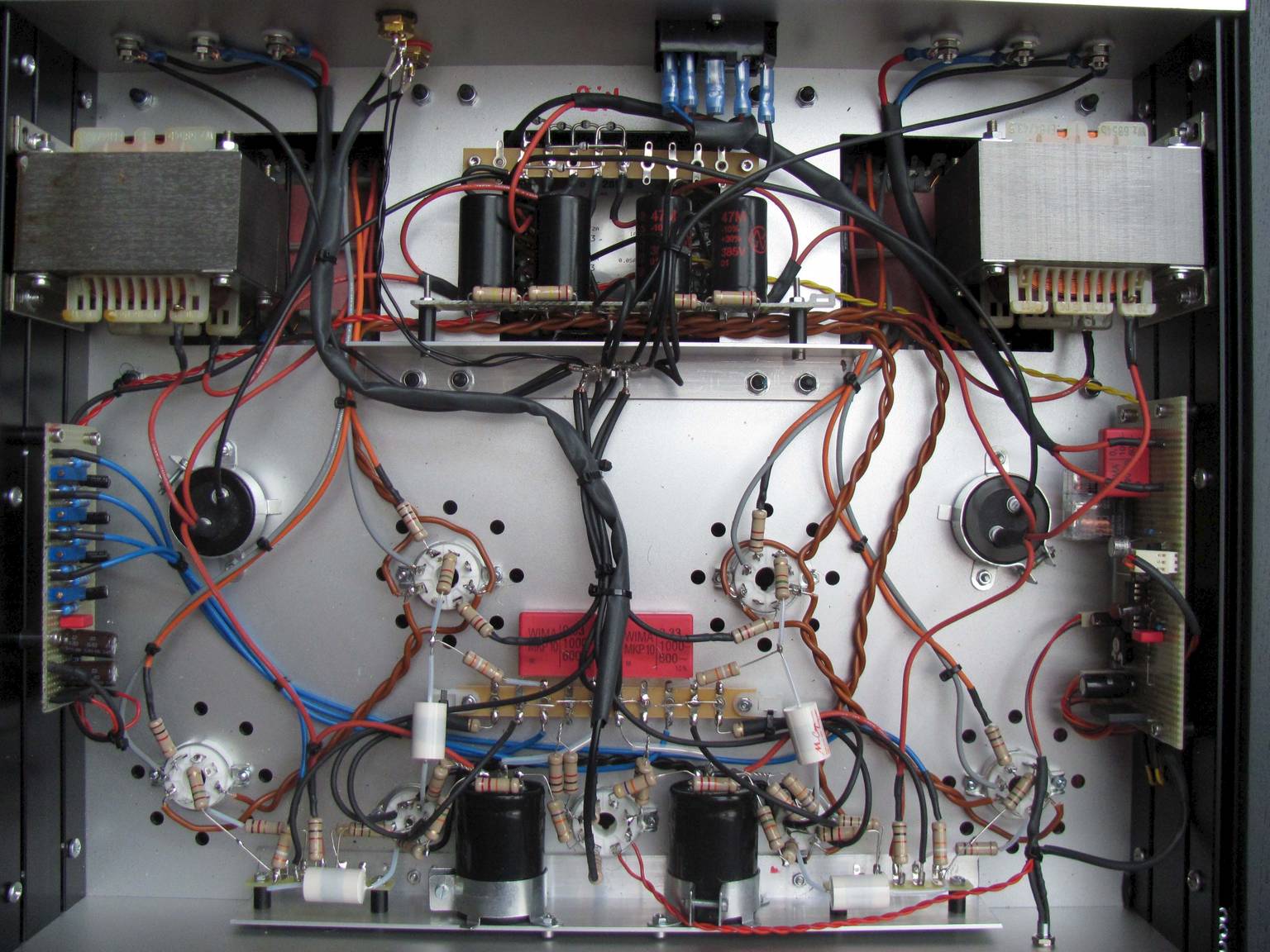

Totaaloverzicht binnenkant
Hier komen straks de gelijkrichters op, tevens massapunt

Het beest tot nu toe, niet te tillen !

heel mooi dirk =D> , jammer is alleen van die noval voetjes, was het niet mogelijk om die van onder te monteren?
De octalvoeten hadden precies een "kraag" van 4mm, de dikte van de plaat. De novalvoetjes hebben maar een kraag van 2 mm en zouden dan dus verzonken komen te liggen waardoor de buis ahw in het chassis kwam.
verbinding is er wel dmv het boutje.
Dat was ook mijn gedachte. Het gat in het chassis waar het boutje dus doorheen steekt heb ik bewust niet afgebraamd dus dat maakt daar wel goed contact. Ik heb er wel vertrouwen in. Hooguit vraag ik me af of het aardpunt niet beter wat centraler kan liggen tussen voor- en eindtrappen in ?

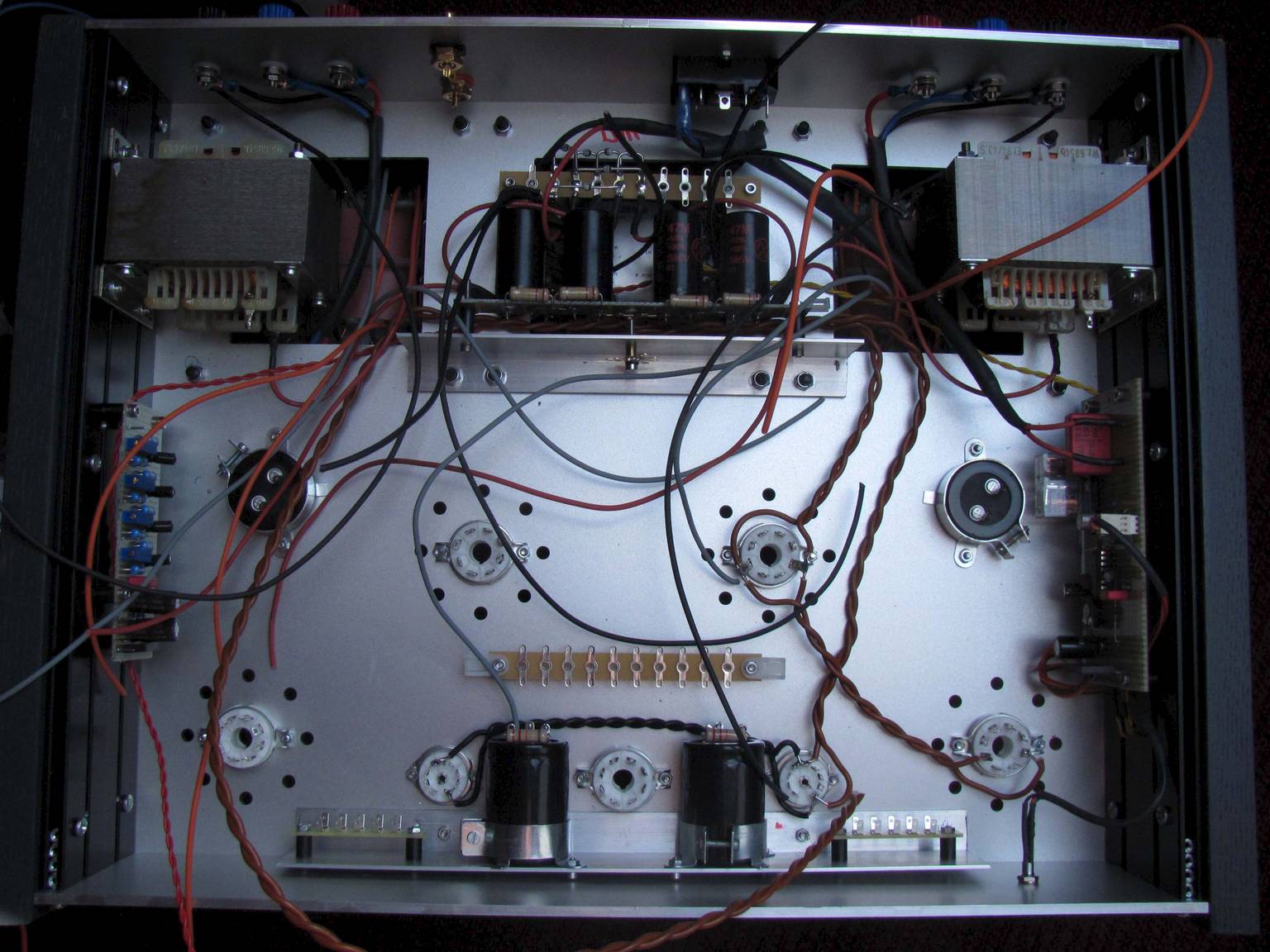

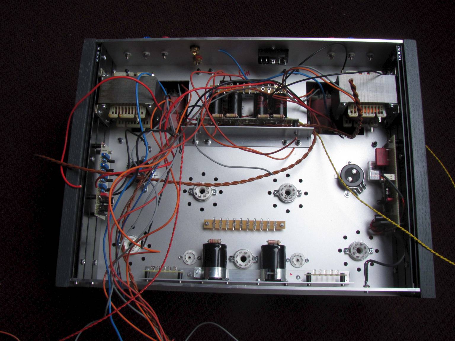

Na een tweede dagje knutselen komt er al schot in de zaak.

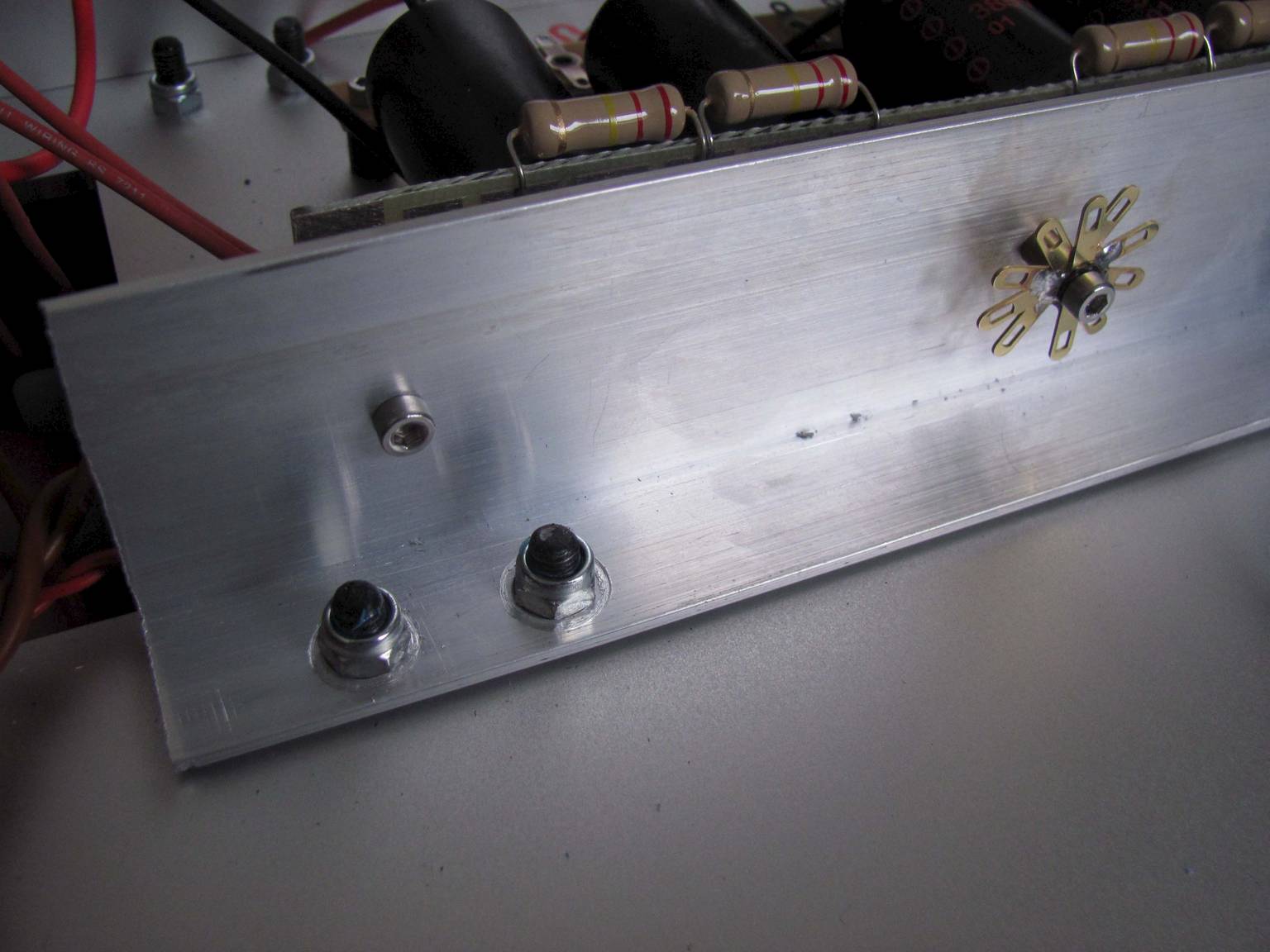

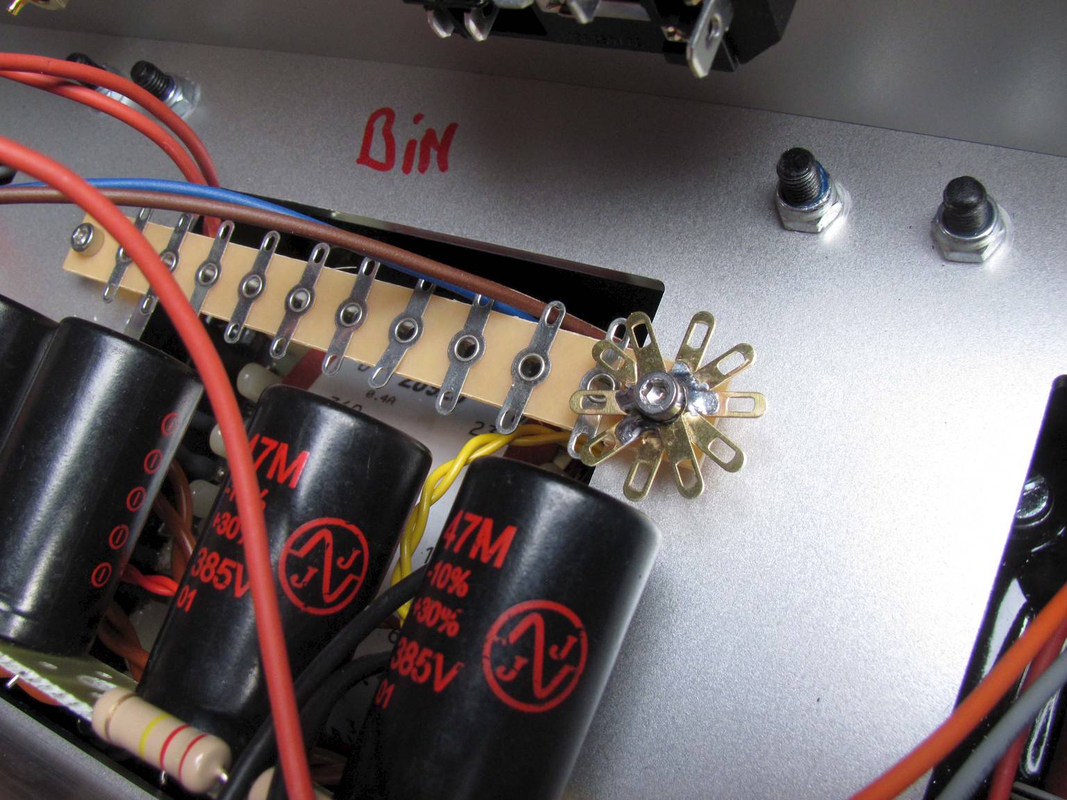

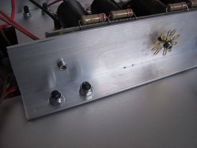

Ik heb toch het aardpunt verplaatst. Zie foto. En om Barry gerust te stellen: onder de 4 schroeven die de beugel met de bovenplaat verbinden zit een kroonring. Als het massakontakt nú nog niet goed is ....
Ook heb ik toch eens geprobeerd of de noval-voetjes niet ónder de plaat gemonteerd konden worden. Is gelukt. De ECC99's zijn dunner dan de doorsnede van de voet. Foto hiervan lukt nog niet want de versterker staat nog op z'n kop.
De hoogspanning is aangesloten tot de chokes. Nu ga ik eerst testen. De eerste elco's hebben samen voldoende spanningsvastheid om de onbelaste hoogspanning aan te kunnen. Voor de tweede elco, de grote 500uF geldt dat denk ik niet. Eerst maar eens kijken of de hoogspanning boven de 500V uit komt.
Van één kanaal is de gloei aangesloten van de KT88's. Ik heb daarvoor 1,5 mm2 draad met massieve kern gebruikt. Wel lekker te twisten, maar lastig te verwerken. Had dus wel iets dunner gekund ...
Verder is de gloei van de ECC99's aangesloten en ook de print voor de DC voor de 6SN7 en de inschakelvertraging kan onder stroom.
O ja, aan de 230V kant moeten ook nog een paar draadjes voordat de boel onder spanning kan. Ben benieuwd.
Verplaatst aardpunt
Verplaatst aardpunt

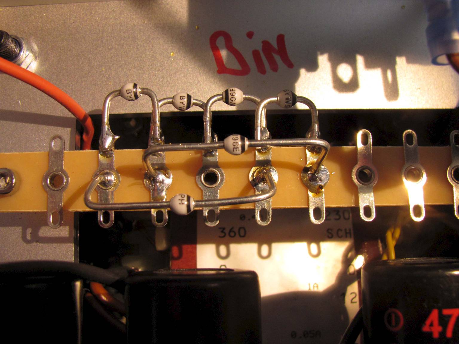

De hoogspanningsdiodes
De eerste elco's in de hoogspanningsketen
Overzicht na dag 2
Overzicht na dag 2

Hoogspanning getest met 2 60W gloeilampen in serie. Bij een stroom van 272 mA komt de spanning uit op 494V. In de chokes zullen er ook nog wel een paar volten sneuvelen, dus alles blijft binnen de toleranties van de 500V elco's.
Ik heb overigens ook nog de spanning gemeten die door de 220K weerstanden wordt verdeeld over de twee eerste elco's. Die verdelen is niet helemaal "eerlijk", want niet over beide elco's in serie staat dezelfde spanning. Maar in alle gevallen wel ruim binnen de werkspanning van de elco van 385V.
Volgens mij zit het dus met de hoogspanning wel goed.
Wordt vervolgd.

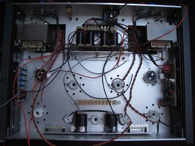

Tja, en toen was tie klaar :) Ik heb overigens nog niet het lef gehad de spanning er op te zetten. Eerst nog maar eens aan de hand van het schema de gehele bedrading nalopen. De NRS is getest en werkt. Voorlopig maximaal negatief gedraaid op -69V. Dan kan dát al vast niet meer fout gaan.
Het meest bang ben ik nog voor oscillaties, ik lees daar nogal eens wat over op het forum. Een brom .... tja, volgens mij heb ik de spelregels wel gevolgd. Eén aardpunt, de 6SN7 wordt gegloeid met DC, draden voor de gloeispanning van de andere buizen getwist, de nulpunten van de 6,3V gloei voor de KT88's aan het massapunt, afscherming van de ingangsbedrading éénzijdig geaard. Nog iets vergeten ??
Nu eerst maar eens laten werken. Jullie horen ervan. Of in dit deel van het land gaat het licht uit, of er komt een nieuwe lange- of middengolfzender in de lucht of .... ik geniet van fraaie muziek.
Ben benieuwd naar een vergelijking tussen mijn Hypex-monoblokken, de LM4780 en deze Bill.
Tot later .....

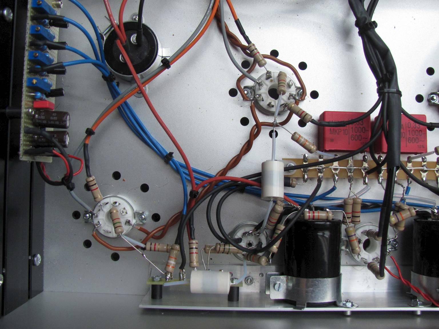

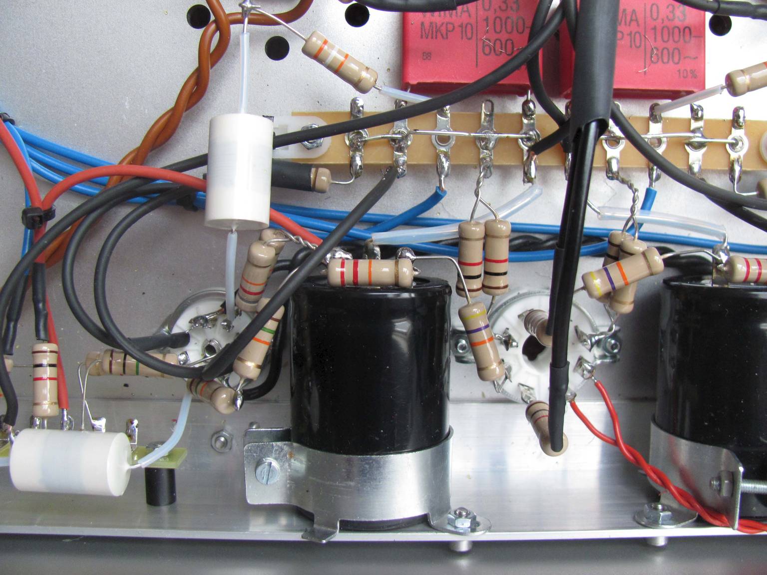

Detail rond de ECC99
Rechter ECC999 en 6SN7
Een van de KT88-ers
Een van de KT88-ers

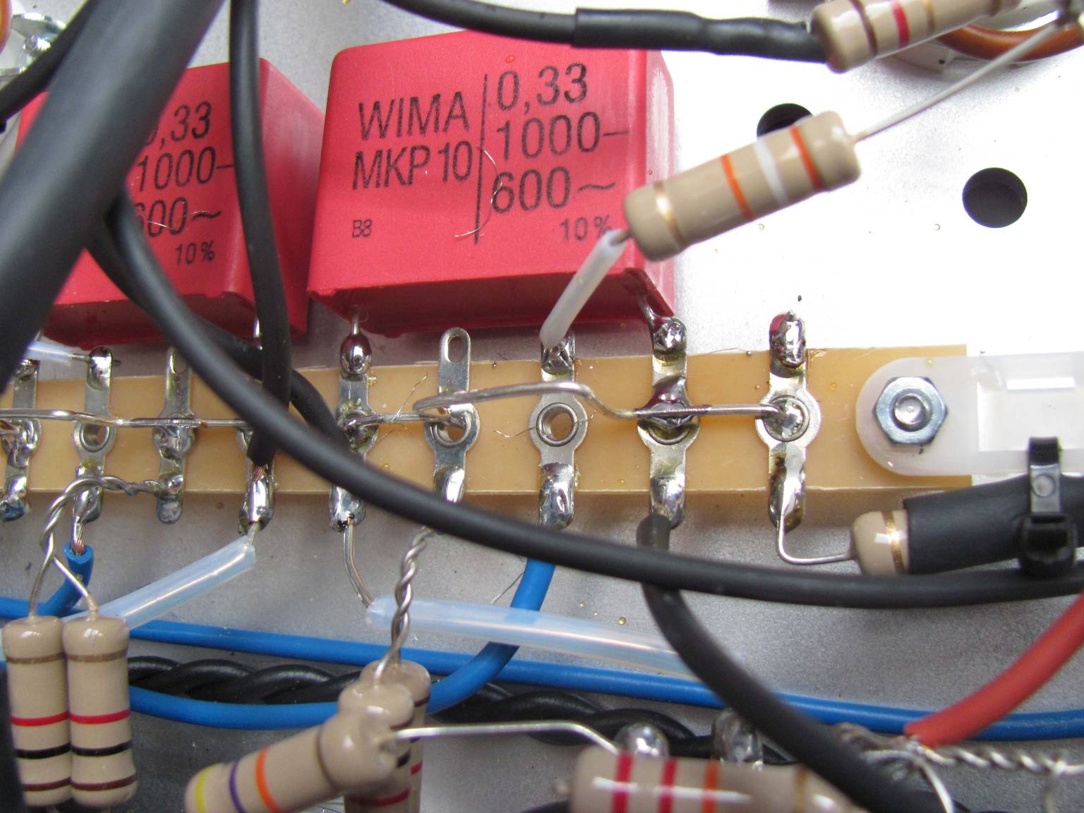

Verzamelrails voor massaverbindingen van de voortrappen

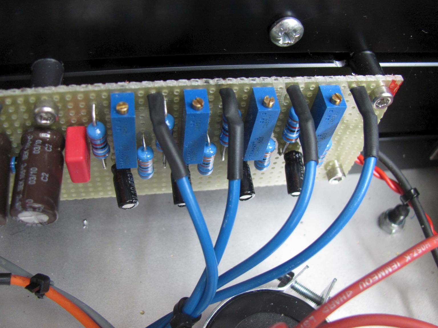

NRS-print
NRS-print
Ingangsbussen met afscherming éénzijdig aan aardpunt
Ik weet het: er zijn betere. Eerst maar eens zorgen dat alles werkt
Detail rechter kanaal
De eindtoestand
De eindtoestand

Dat is snel en netjes gedaan. :) De eerste keer aanzetten gaat spannend worden. Succes!! Ben benieuwd.

Hahaha, nou dat had hij niet gedaan hoor. De verbinding tussen de 6SN7 en de twee ECC99's was ik effe vergeten en er lag ook nog iets aan massa wat er niet hoorde :oops:
Niet voor niks alles nagekeken dus. Morgen nog een keer met een frisse blik er doorheen en dan wordt het echt "spannend".
