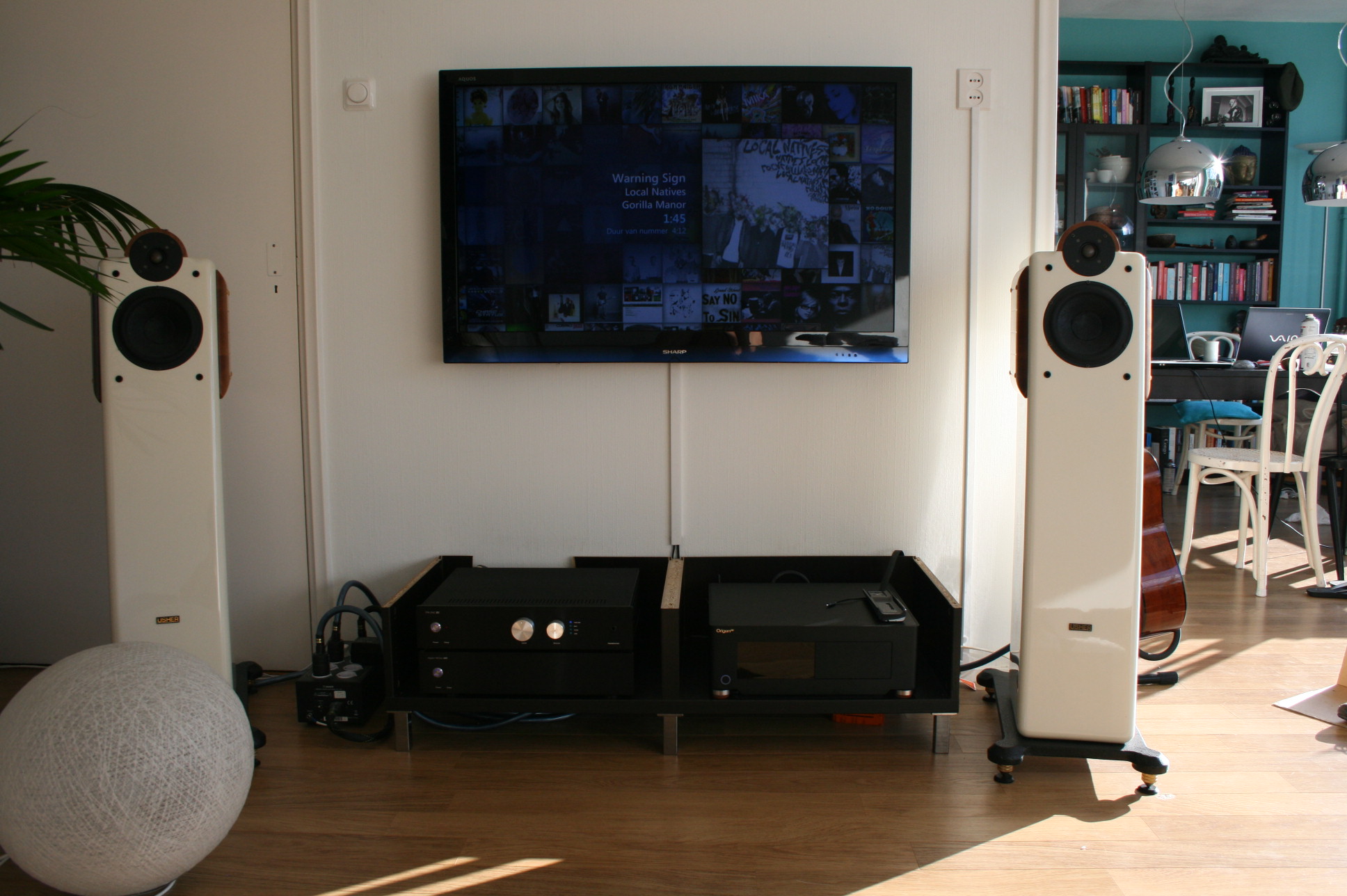

Volgens mij was het Henesie die om foto's van de hele set vroeg en dat had ik hem ook beloofd O:)
Alleen mijn kastje is iets te klein geworden.... Dus dat wordt het volgende project :lol:

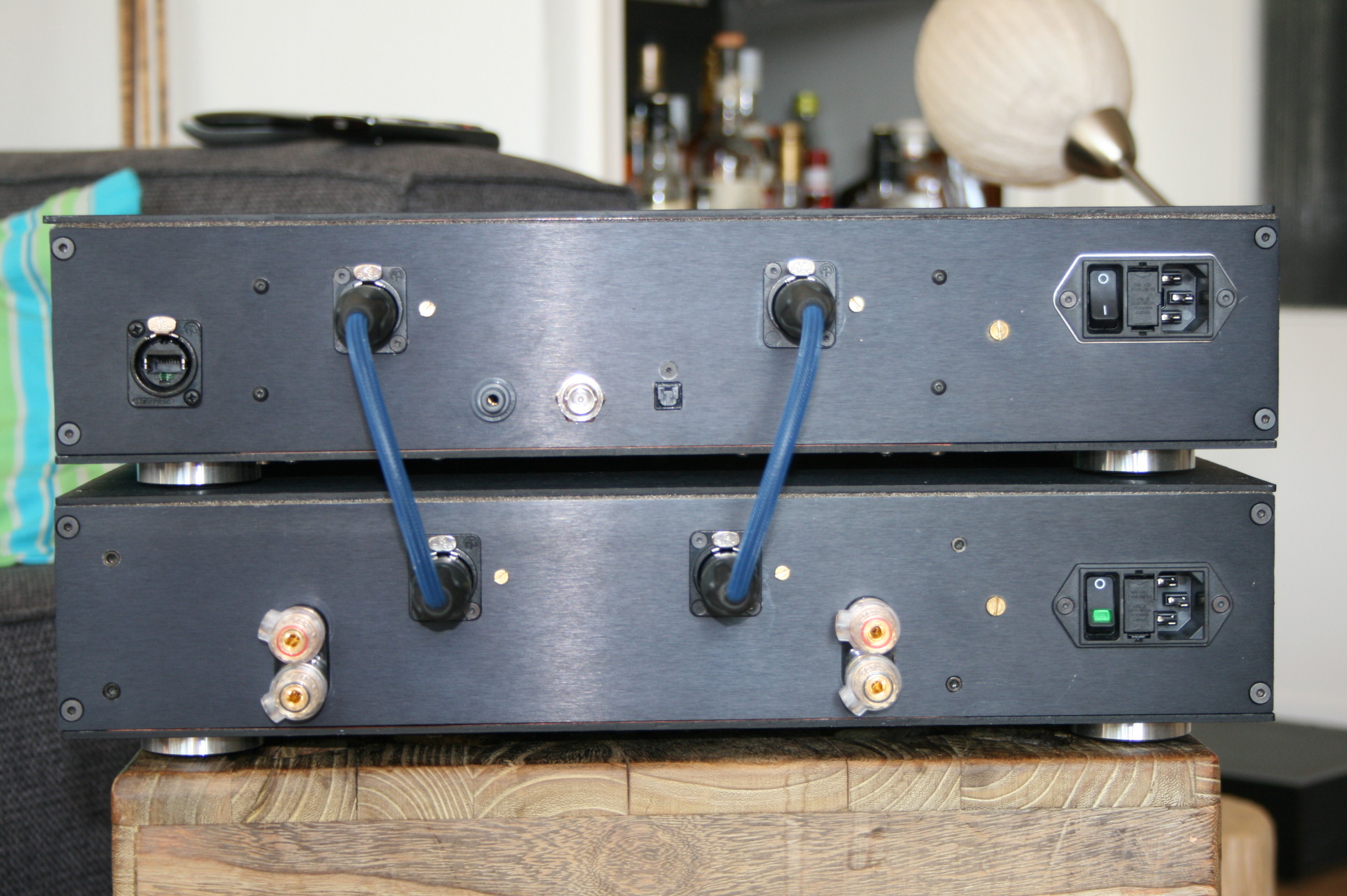

Ik had nog een dappere poging gedaan om toch de COAX en de BNC aan te sluiten maar dat gaf weer storing alom!
Dus losgekoppeld en niets meer mee doen ;)

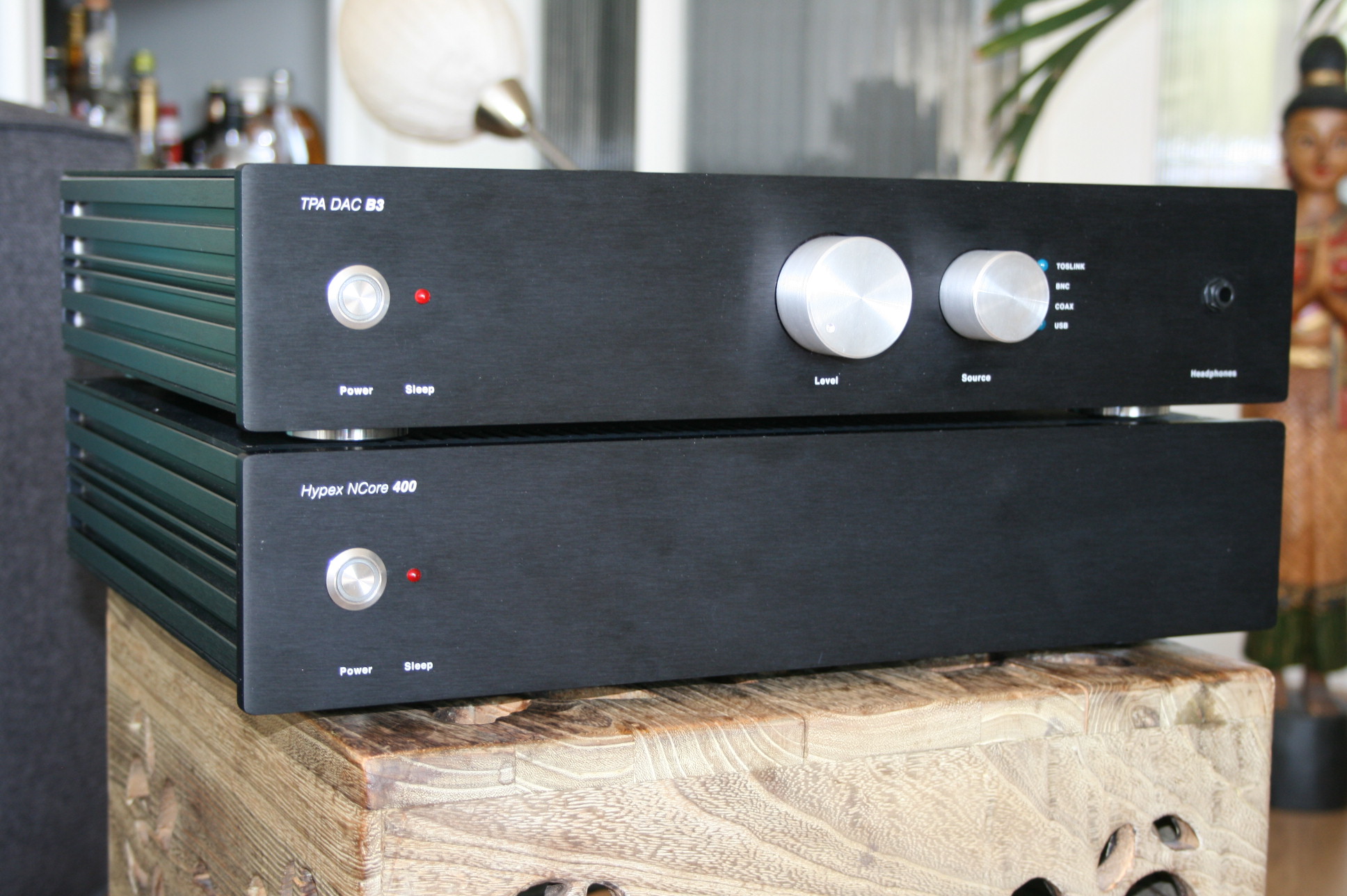

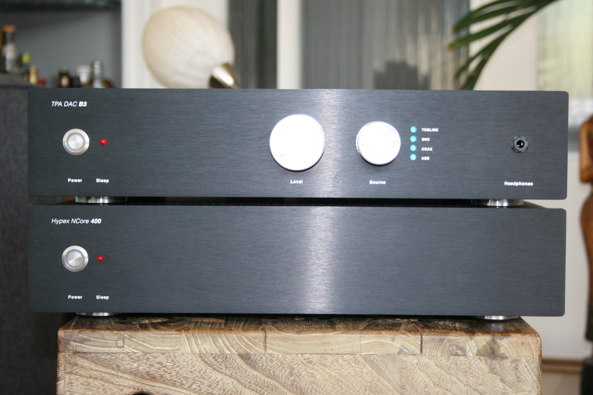

Dat ziet er inmiddels erg netjes uit. Ben je een beetje blij met het geluid?

Ik krijg aardig de indruk van wat er te horen valt :D
Groeten, Hans
P.S. Ik bel wel even voor ik kom luisteren :D

Dank je, ik ben zelf ook wel content met hoe het geworden is :)
Het zijn een heleboel draden die je maar netjes moet zien te routen. Ik ben blij dat ik hier ook positieve reactie op krijg. Want ik doe ook maar wat me goed lijkt O:)
Ik ben heeel blij met het geluid!
Maar dat wist ik al in de testfase. Nu het af is moet ik nog eens goed de tijd nemen om te kijken of het netter opbinden ook resultaatverbetering heeft gegeven.
Ik heb nog wel een dansende waarde bij de shunt current van een van de Placid's. Ik denk dat ik nog wel een potmetertje ga vervangen...
Ik heb ook temperaturen gemeten.
In de kast is het 40 graden
en tussen de elementen die het heetst worden van de Placid HD 60 graden.
Lijkt me aardig in de tang dus.

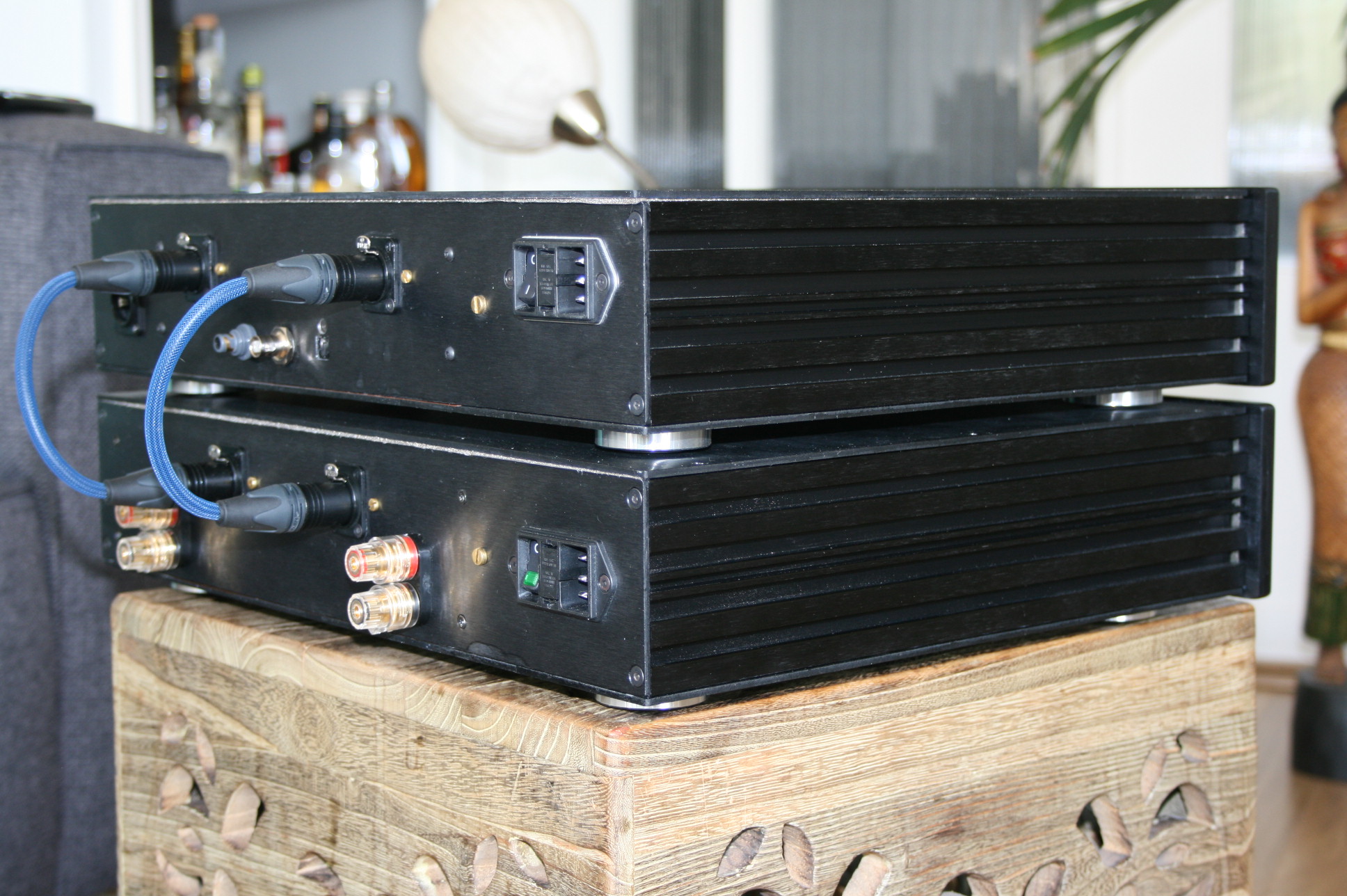

Ziet er netjes uit Jordo! die zilveren pootjes eronder zijn ook zeker mooi.
Wat heb je trouwens tussen de bovenplaat en de zijpanelen zitten? Ik had hier op eerdere foto's ook al naar zitten kijken. Laat me raden... Is het klittenband?
jordo81
Berichten: 719
Lid geworden op: do 11 aug 2011, 18:00
Re: Buffalo DIII + Hypex Ncore Project
Bericht door jordo81 »
Haha, dank je wel! O:)
Nee geen klitteband. Het is een conductive foam.
Ik heb de binnenranden ontdaan van de geannodiseerde laag en hier die foam opgeplakt zodat de kastdelen allemaal goe op elkaar geleiden O:)

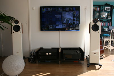

Jep, zijn Ushers. CP 6311's
