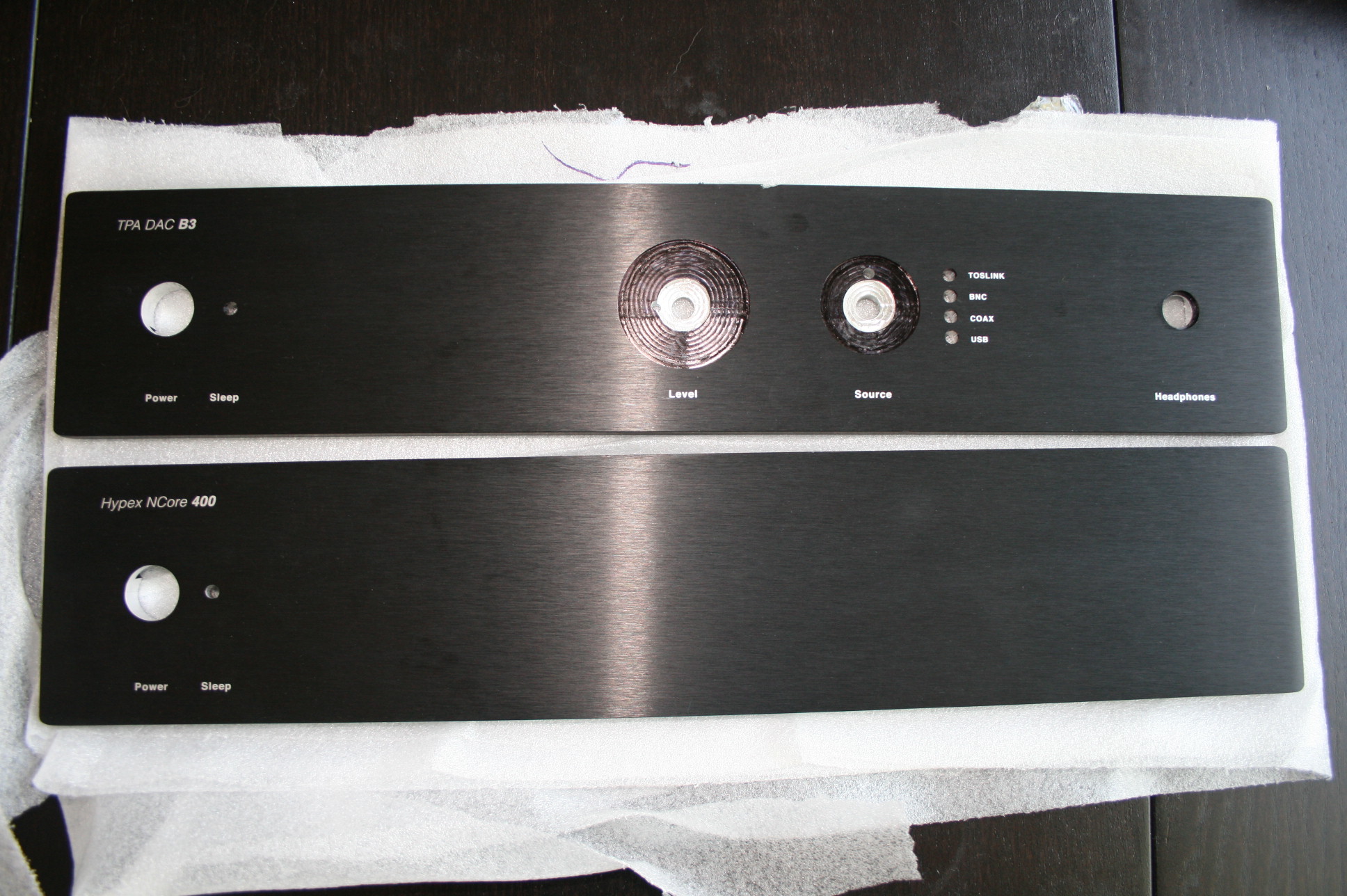

Hier een plaatje van de Frontpanels

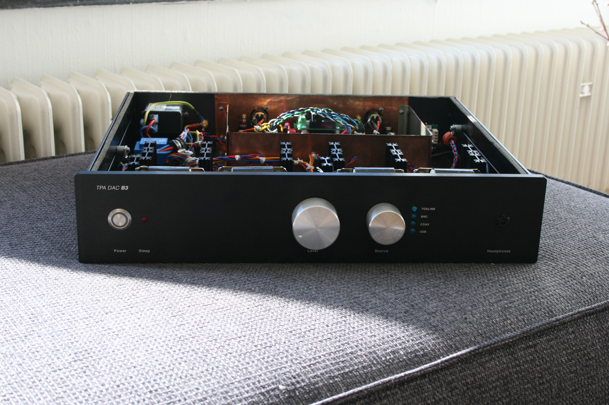

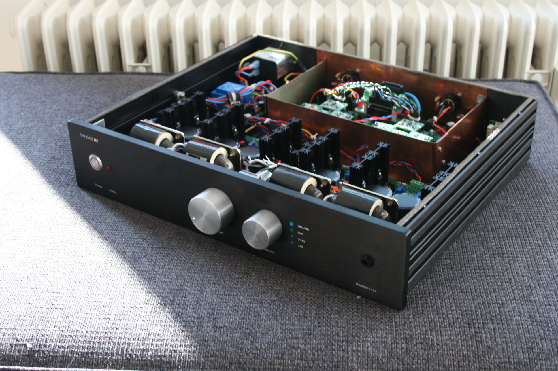

Re: Buffalo DIII + Hypex Ncore Project

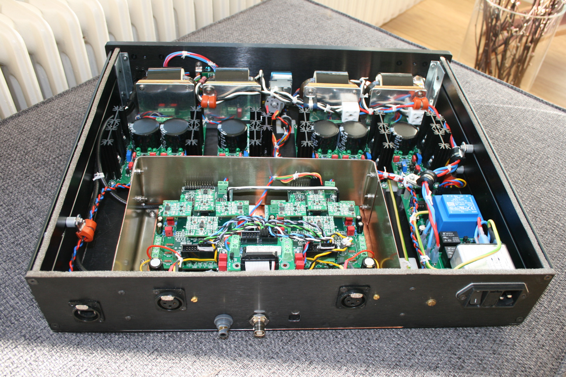

Ondanks het weer heb ik toch even doorgezet vandaag.
Met 9,3kg mag ik u presenteren:
Daaaar moeeeet eeeeeen tekker in daar moet een stekker in!
netjes !jordo81 schreef:Ondanks het weer heb ik toch even doorgezet vandaag.

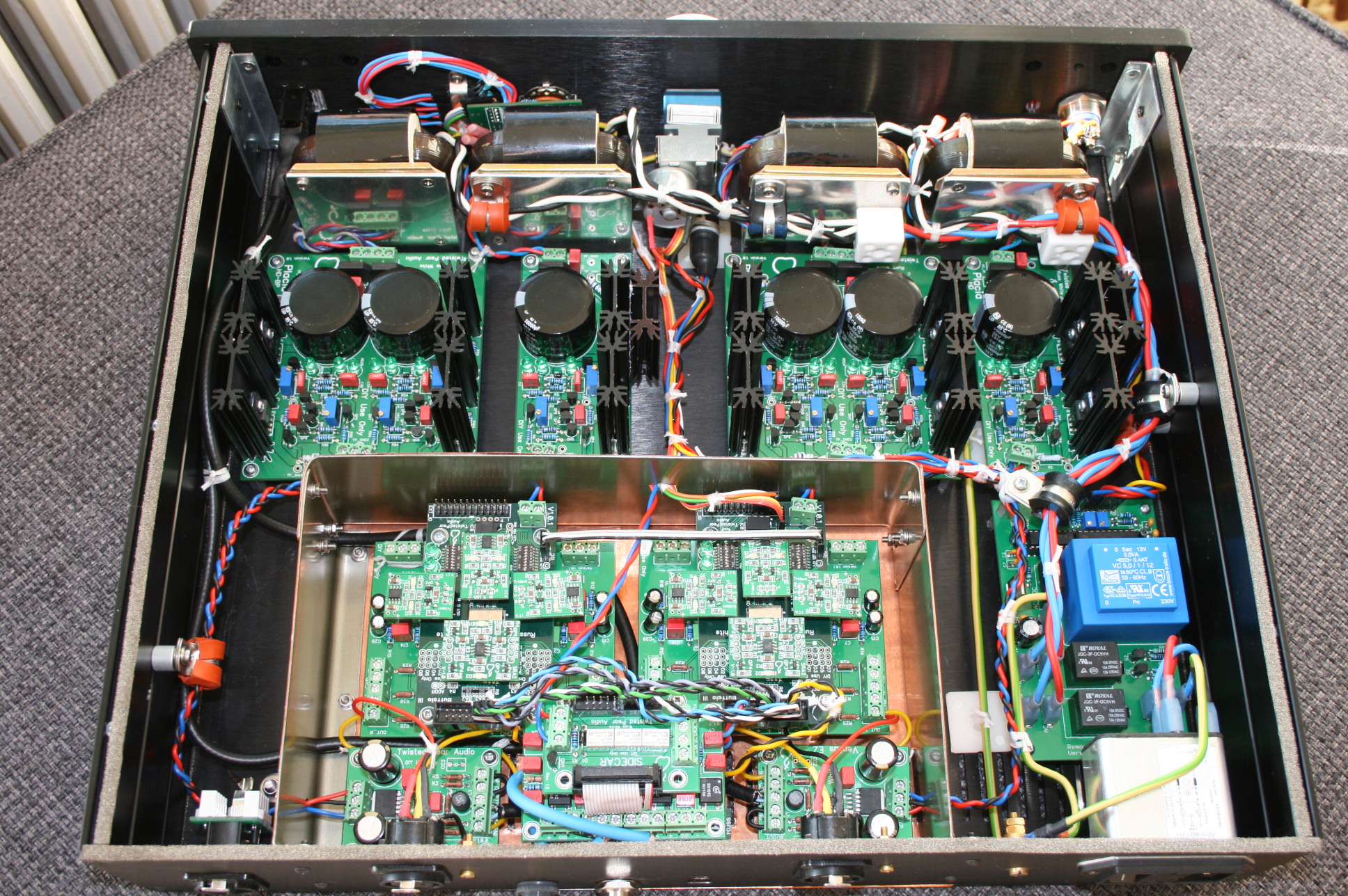

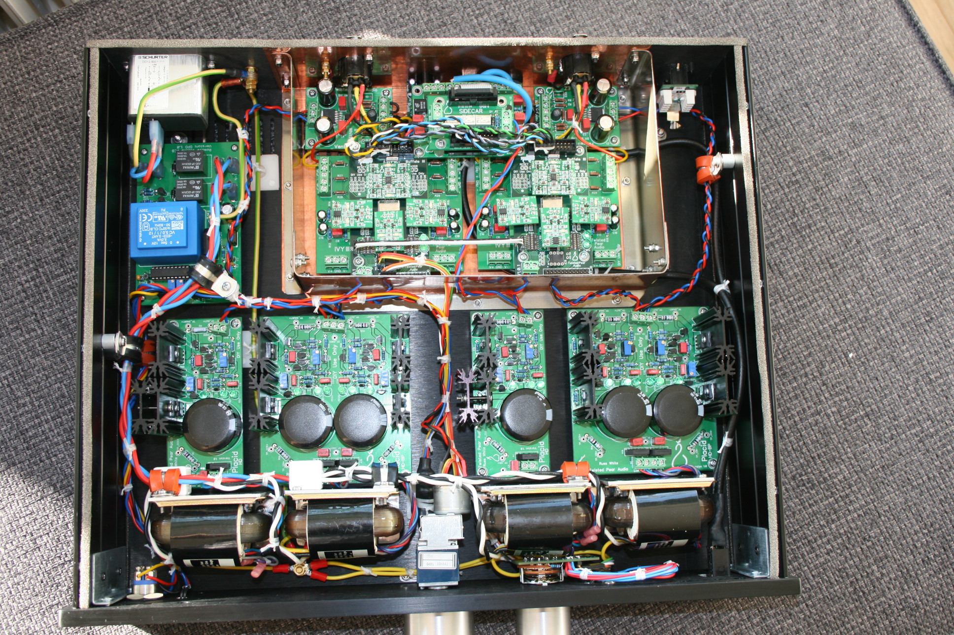

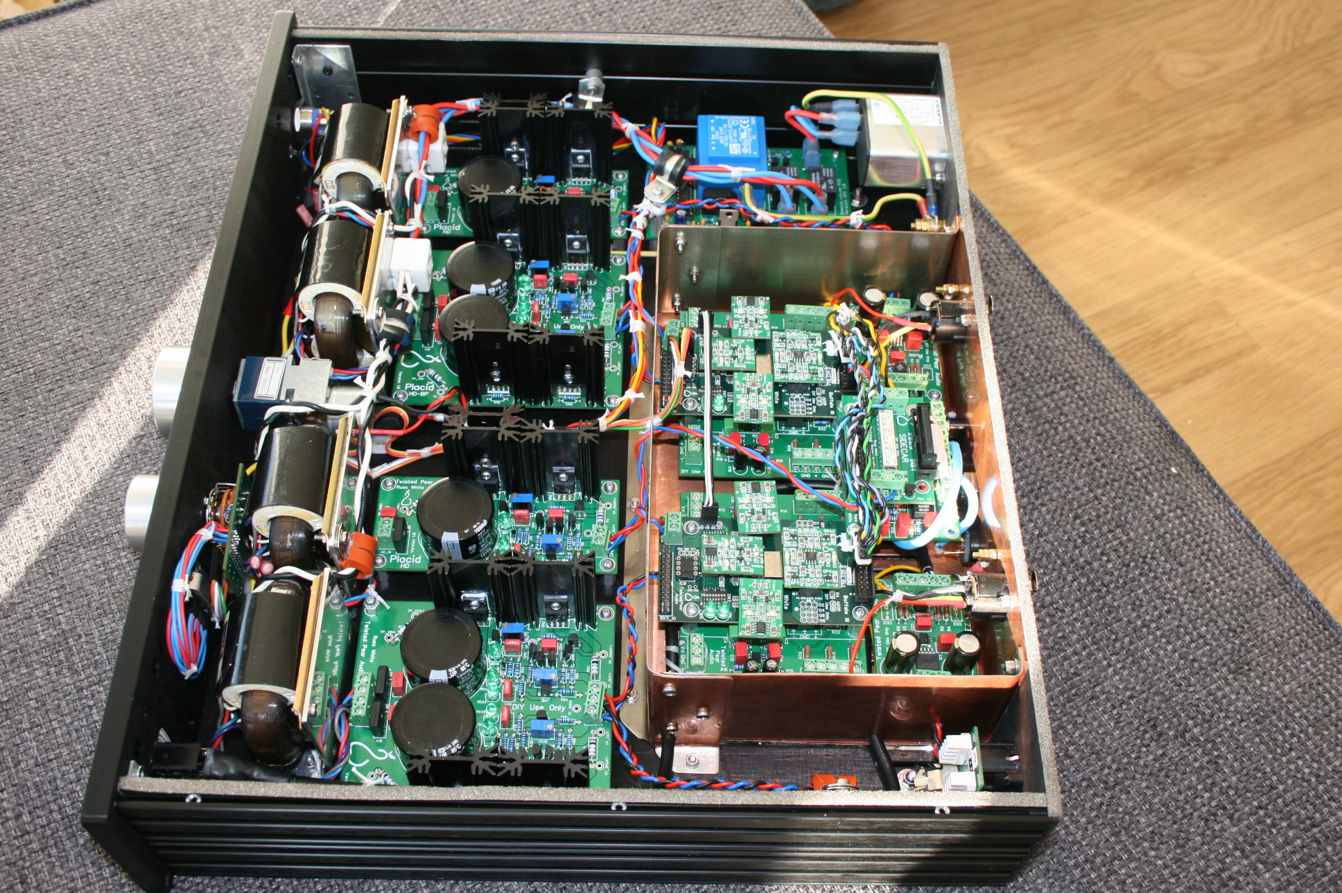

Ik heb het voorste sterpunt geisoleerd van het chassis. Dat is nu alleen maar een verzamelpunt geworden van de trafo's gnd's.
Ook heb ik de sterverbindingen van de XLR's weggehaald.

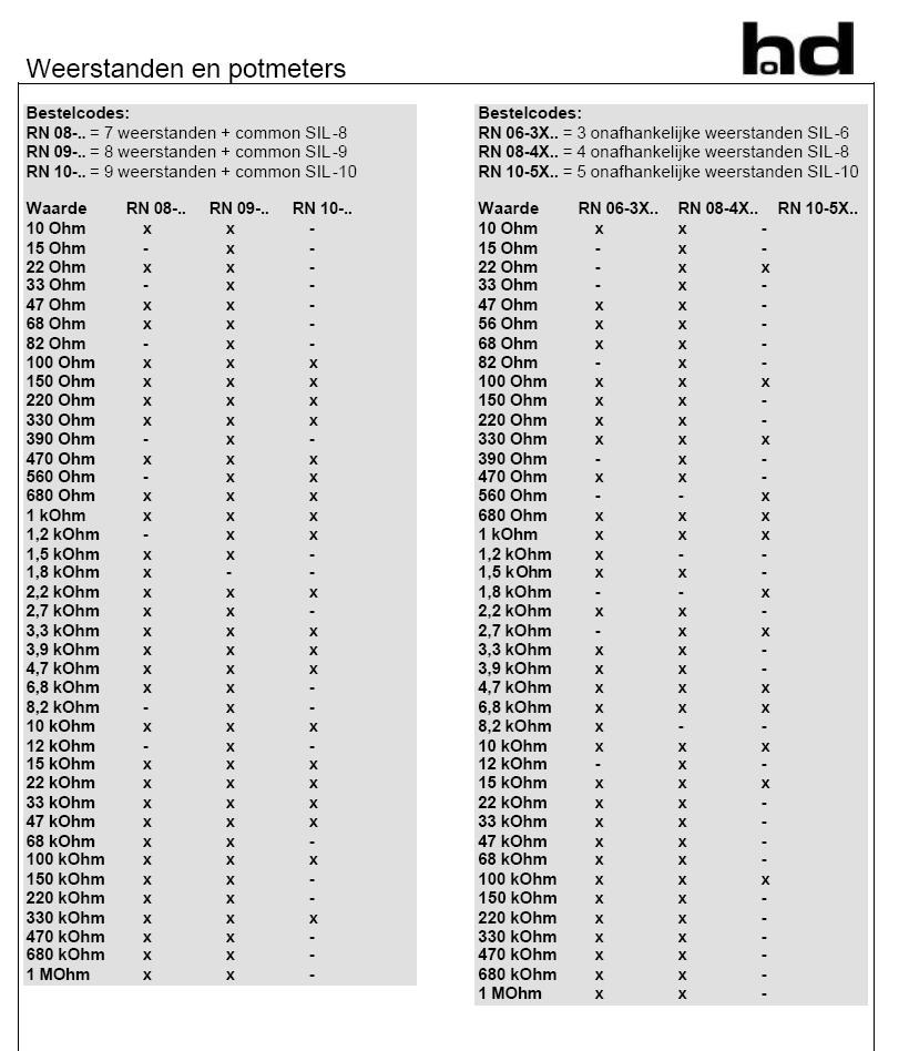

Je hebt een E22 reeks lijstje, daar krijg je de waardes die meestal gebruikt worden.
Ja die ken ik, dank je wel.
3,9 zou de volgende stap zijn...
We zullen het even opnieuw moeten calculeren.
Thx,
Jordo
Thx,
Jordo
