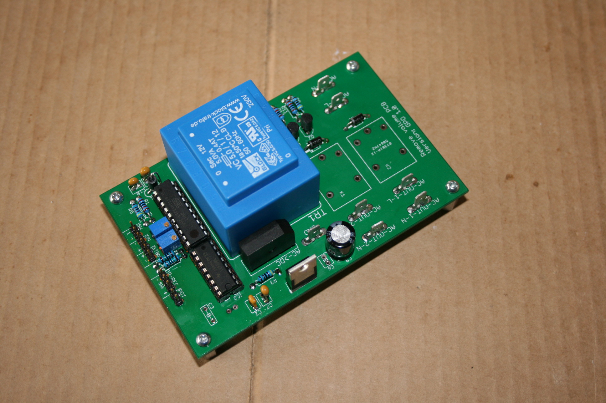

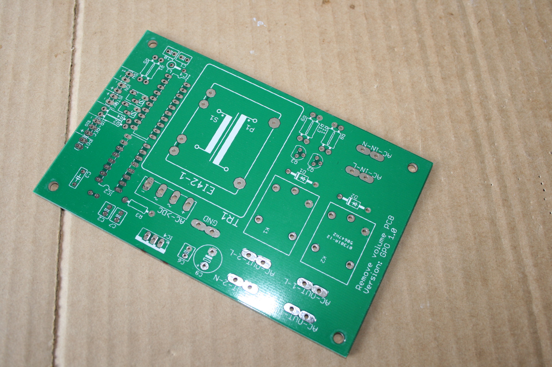

Nouw, dat zal ik je vertellen O:)
Het is een doorontwikeling van deze die ik gebruikt heb voor de Hypex voor de stby aan/uit remote.
Maar met deze nieuwe kan ik dan ook het volume regelen van de ALPS Pot. En hij krijgt 2 relais voor het in en uitschakelen van de trafo's. :rock:

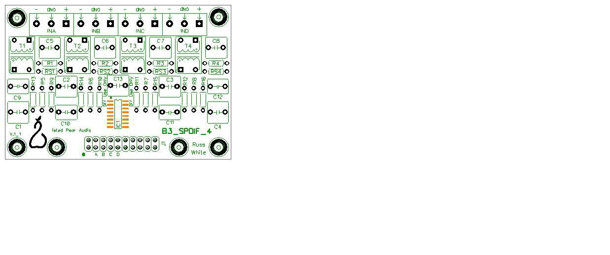

Berichten: 28471
Re: Buffalo DIII + Hypex Ncore Project
Officieel hoort spdif eigenlijk met een trafo uitgevoerd te zijn, je bent niet de eerste met dit probleem:
http://www.twistedpearaudio.com/forum/d ... osts&t=491
jordo81
Berichten: 719
Lid geworden op: do 11 aug 2011, 18:00
Bericht door jordo81 »
Zit er geloof ik ook in voor de galvanische ontkoppeling (T1-T4), als je dat bedoelt tenminste O:)
