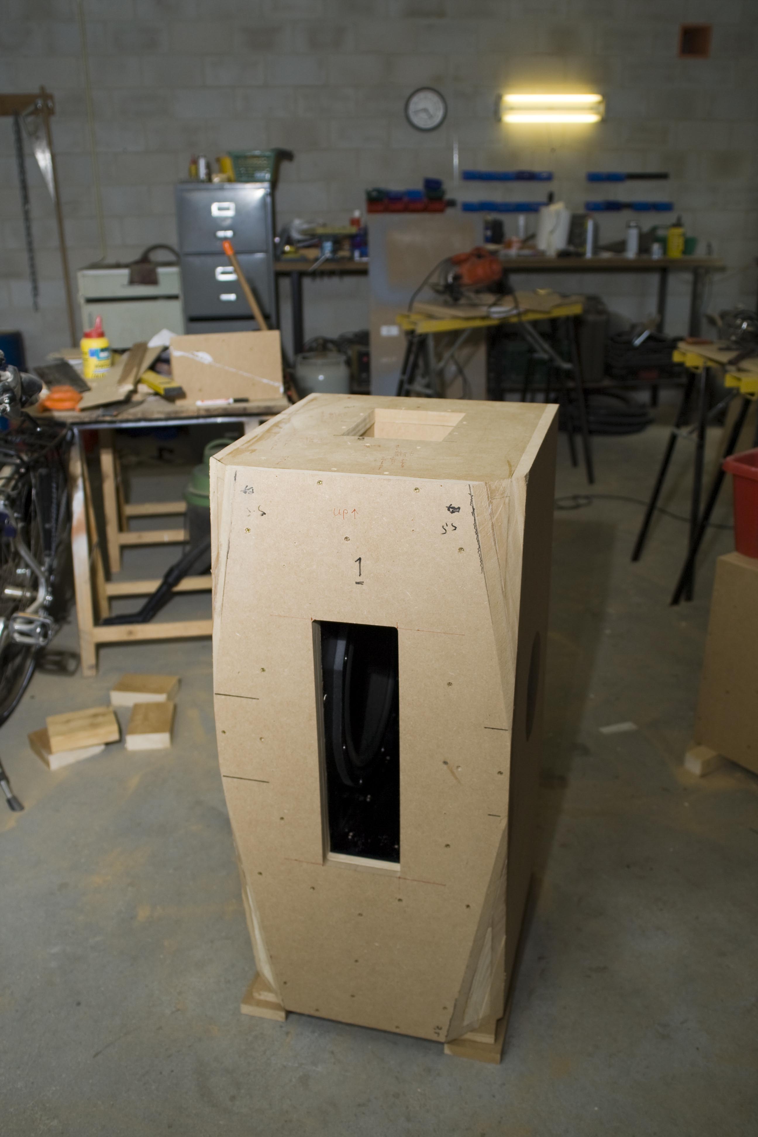

die 3mm mdf plaatjes had ik op de mid ook al aangebracht ,zie de foto's van de mid/laagkast.
de witte vlakken zijn al voorgegronde plaatjes.
daarvan was idd het snijpunt van de 2 voorste facetten veranderd en kwam niet in een punt uit.
zoals ik al vermelde vind ik dat niet erg, omdat ik ze toch laat spuiten en zo'n hoekje vind ik een marginaal verschil.
wat betreft de maatvoering ben ik begonnen met de mid/laag kast als vaste maat.
daarbovenop komt een soort koppelplaat van 10 mm en op basis van die maten en hoeken heb ik de topkast gemaakt.
hierbij heb ik rekening gehouden met het feit dat die plaatjes er nog tegenaan gelijmd moeten worden.

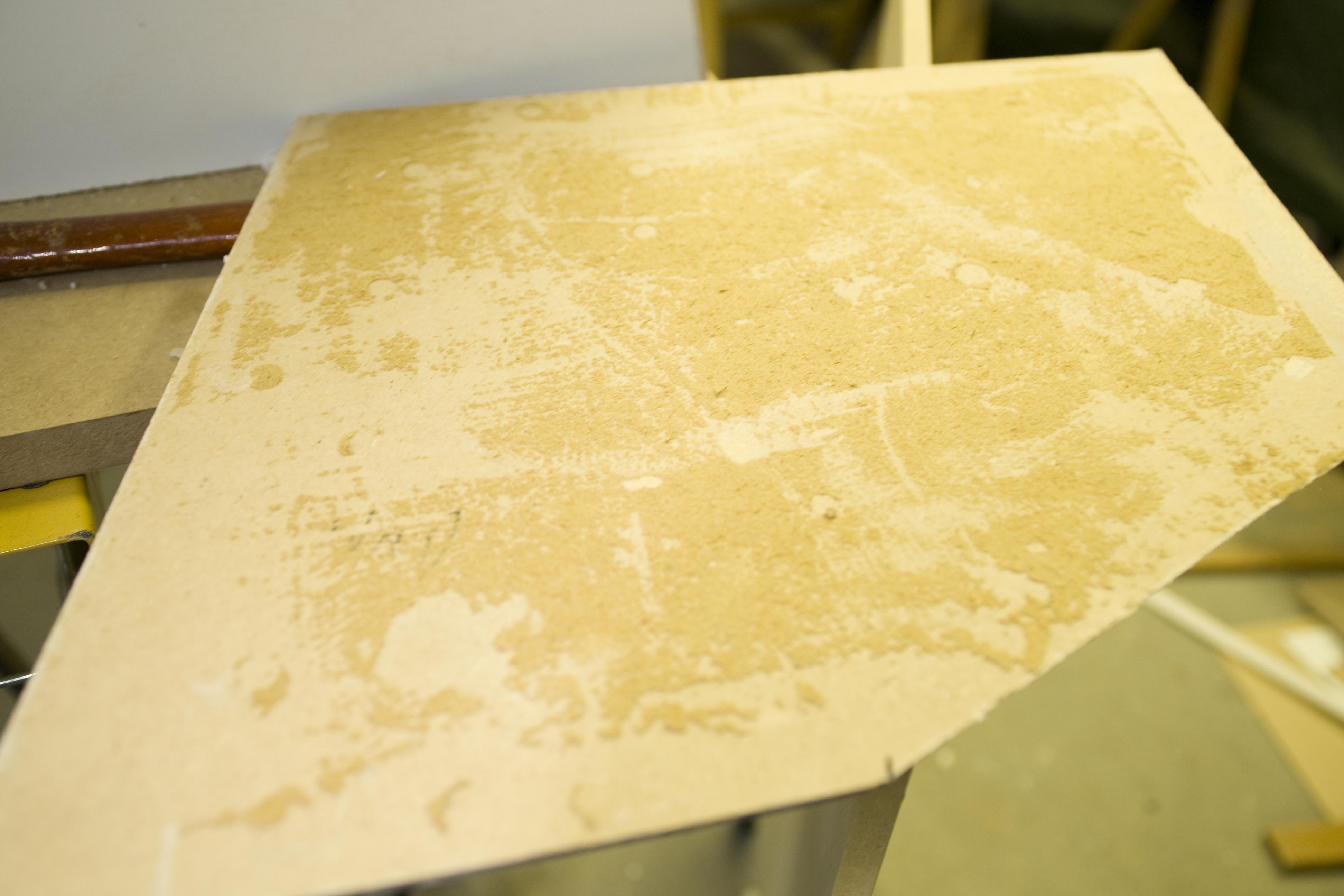

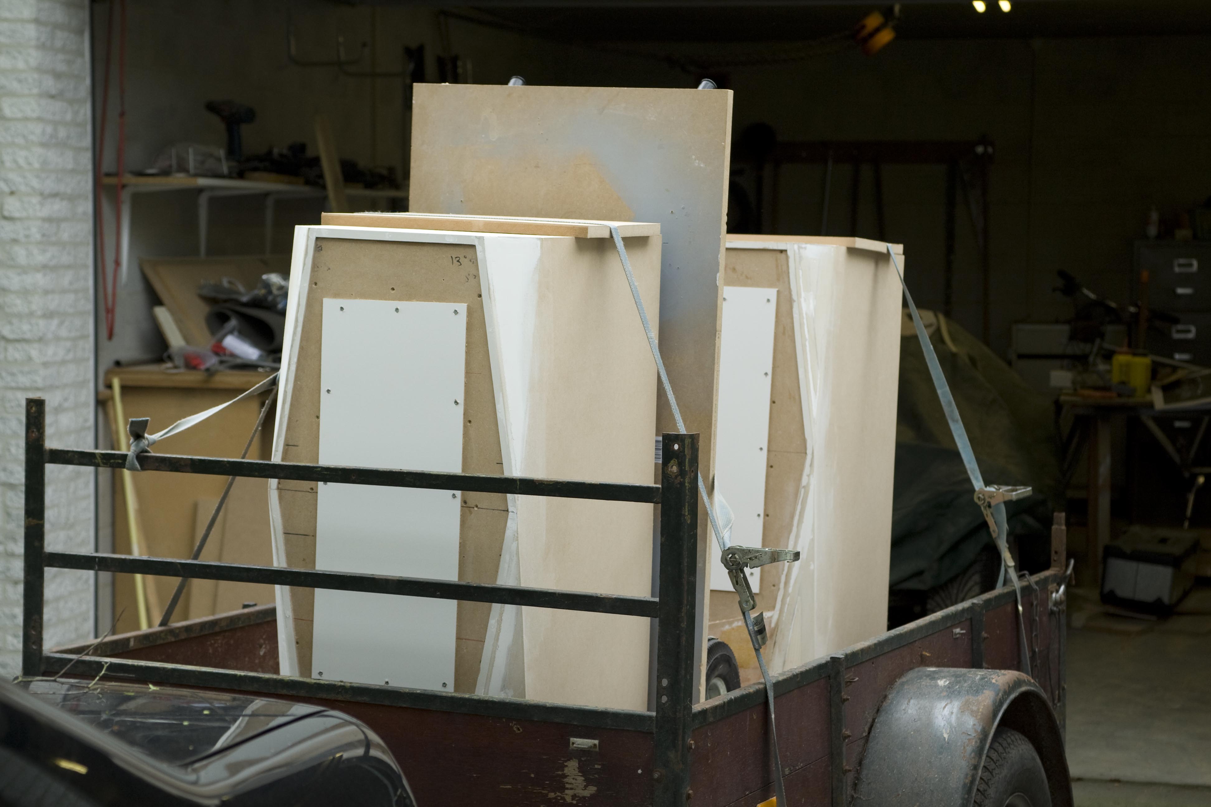

vandaag tegenvallertje....
ik had de 3 mm mdf plaatjes een paar dagen geleden op de zijkanten en bovenkant van de topkastjes gelijmd,
maar ik kwam er vanmiddag achter dat ze niet echt vast zaten.
of te weinig druk erop gehad of te koud in mijn garage of zo, ik heb gewone witte houtlijm gebruikt, netjes met lijmkam
verdeeld zodat overal lijm zat maar als je nu op de plaat kijkt lijkt het of het niet overal gehecht heeft.
dus alles er weer afgestoken en gebikt.
nu maar eens bedenken wat ik dan nu ga doen. binnen alles opnieuw doen waar het warmer is of een mal maken om de kastjes echt
heel goed vast te kunnen klemmen of andere lijm (kontaktlijm)
of een combi van die drie.
iemand nog een ander idee ? roept U maar !
fgroen
Berichten: 336
Lid geworden op: do 23 jun 2005, 9:43
Re: mooi model zo'n Sentinel
Bericht door fgroen »
Spanbanden en anti-glij spijkertjes?
En wel de temperatuur specificaties van de houtlijm respecteren.

Hoi Frans,
Die witte houtlijm is perfect alleen hij moet supergoed geklemd worden.
Ik zou met een zeer grove korrel en een schuurblok die resten erafschuren en het nogmaals doen. Oppassen want dat is een secuur zaakje.
Klemmen heeft mij ook hoofdbrekens gekost maar is bittere noodzaak.
BTW ik zou bij het gebruik van klemmen wel balkjes inzetten anders krijg je enkel puntdruk belastingen.
Ik zou tevens even met een klein blokje ( deuveltje) hout de 3 overige zijkanten bekloppen en goed naar het geluid luisteren, je kunt dan horen of hij op alle plekken vast zit.

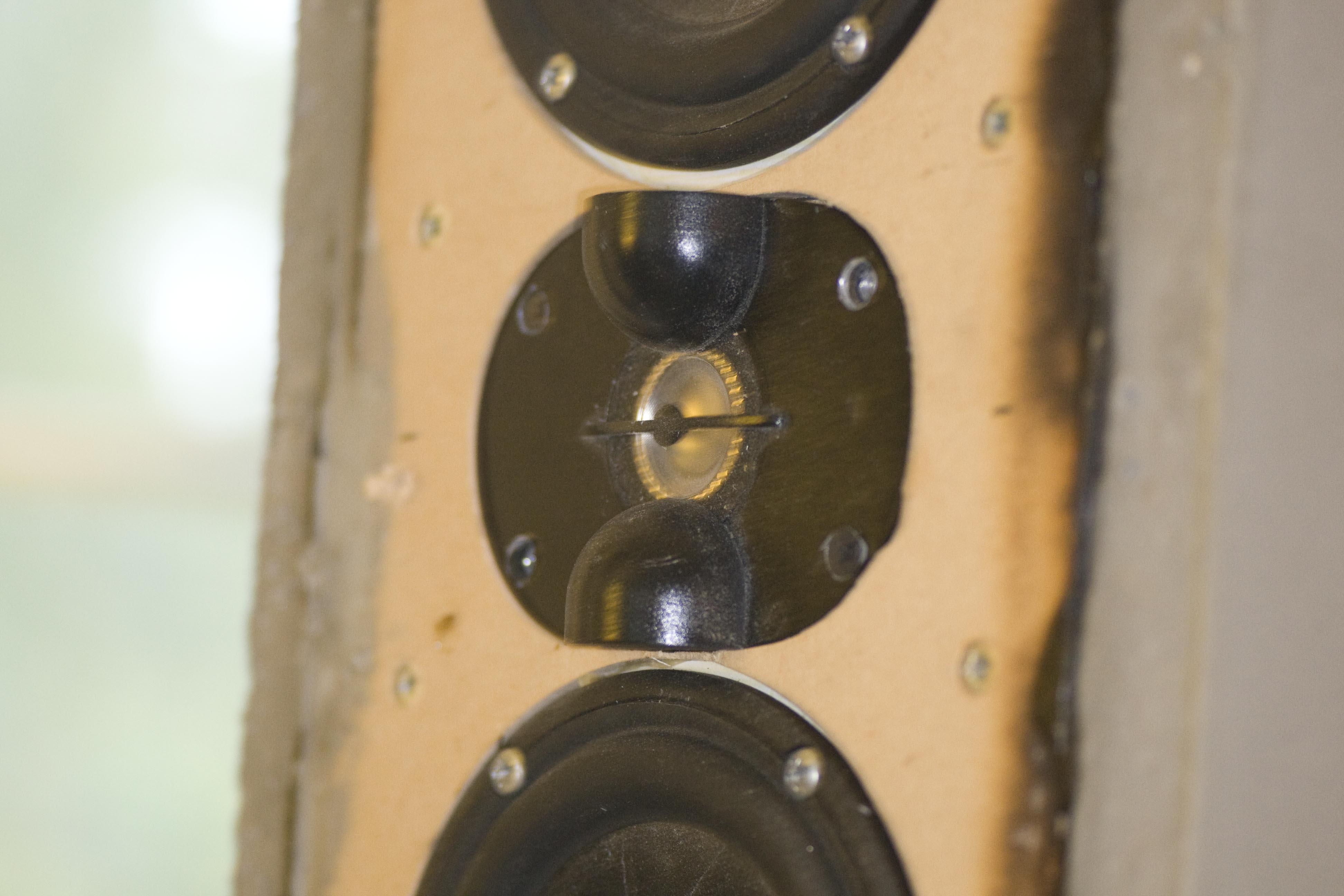

Mij bevalt ie wel die tlr. levendig maar nooit hard .
ik gebruik hem nu in combinatie met 2 ss 15w30 (en nog wat laag en midlaag) units.
de tlr en de ss units zitten nu in een betonnen kastje
zoals ik de tweeter nu ga gebruiken ga ik wel de "oortjes" er af schroeven.
zitten ieder met slechts 1 imbusboutje vast dus dat is geen probleem en ook nodig om
dempingsmateriaal rondom de conus te monteren.

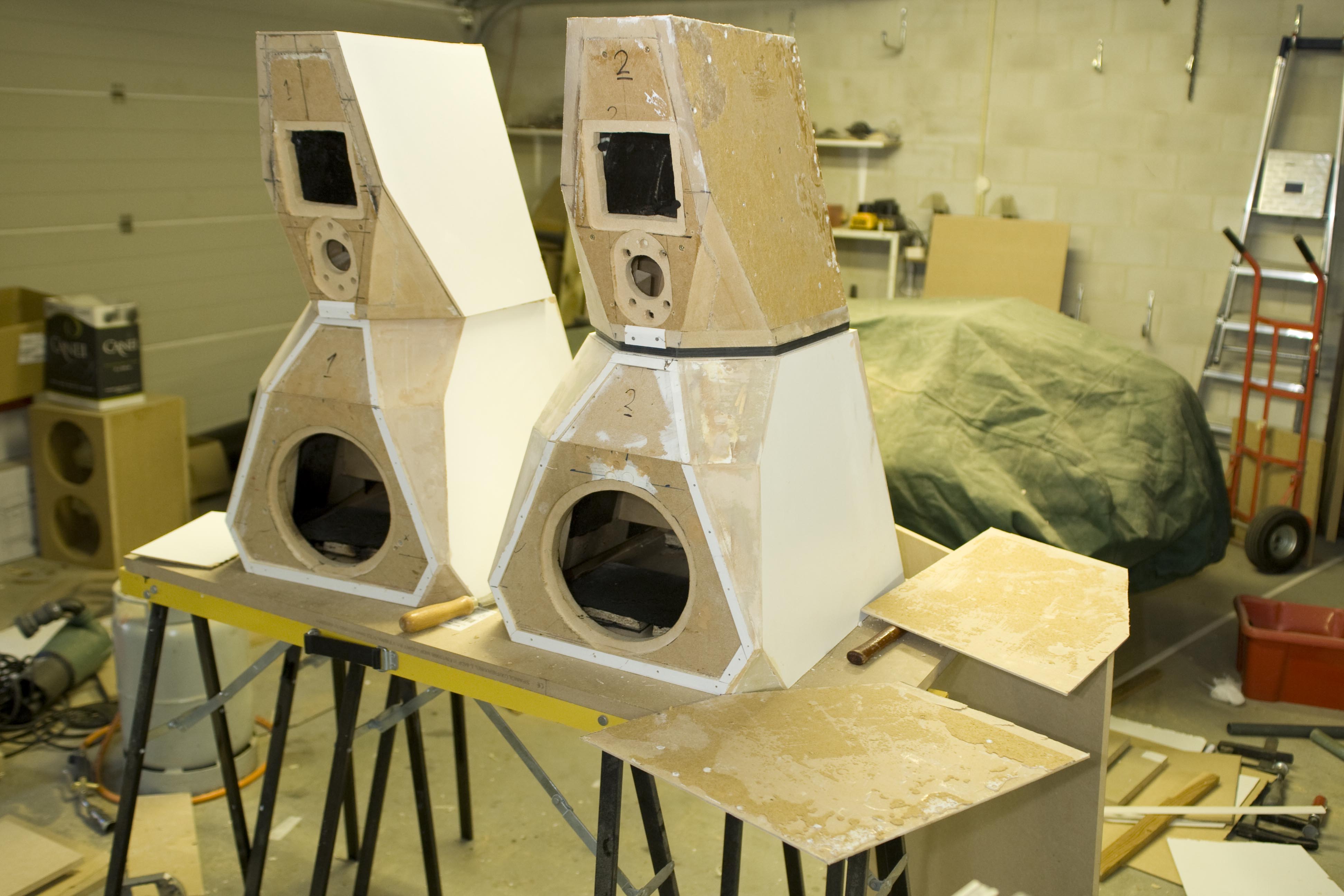

is wel weer eens tijd voor een update dacht ik.

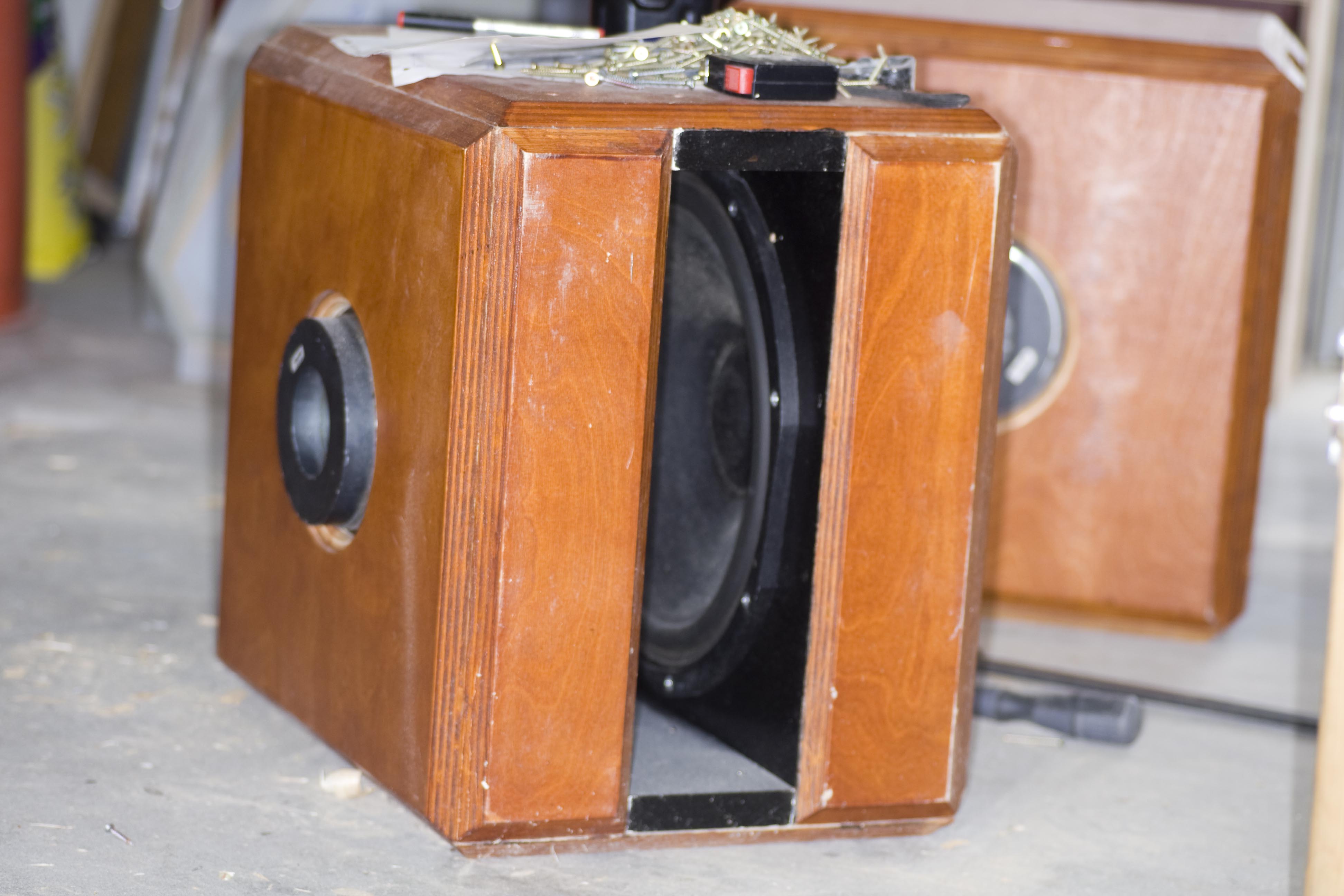

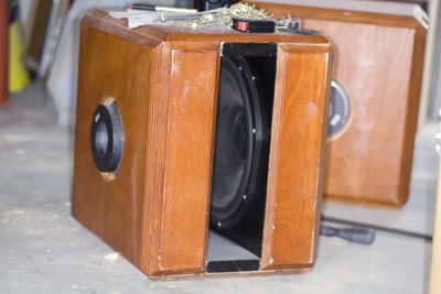

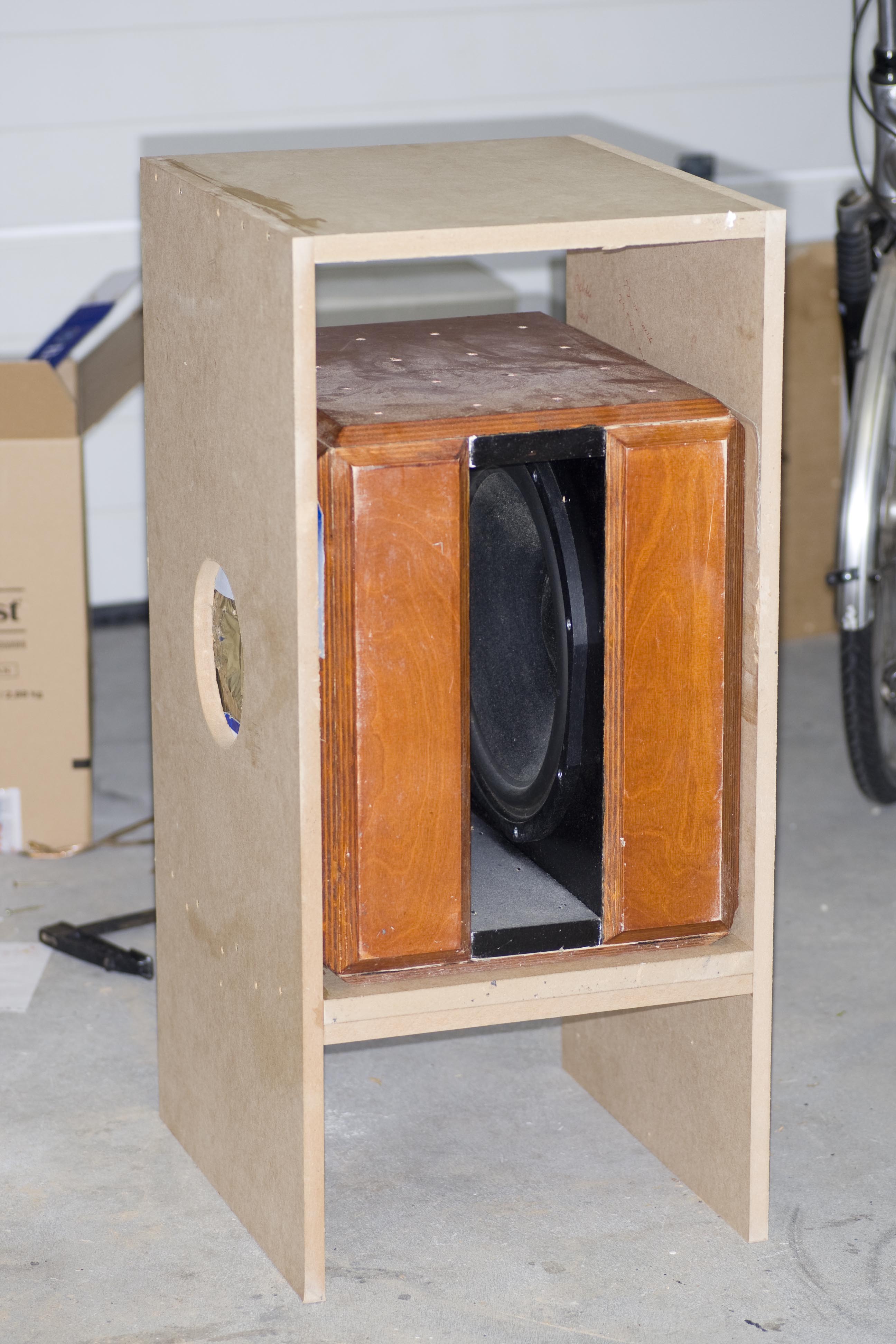

afgelopen week ben ik na lang denken aan de baskasten begonnen. eigenlijk wilde ik de twee visaton tiw 400 's die ik per kant ga gebruiken
in een compound opstelling gaan gebruiken ivm het hoge aantal liters dat ze in een gesloten kast vragen.
ik gebruik ze nu in een dipole configuratie en dat klinkt zo goed dat ik daar eigenlijk niet vanaf wil stappen.
vanaf de voorkant zie je dan geen woofers maar alleen een verticale rechthoekige opening. dit is natuurlijk niet heel mooi
maar aangezien er toch doek voor komt is dat niet zo erg.
omdat ik dan ruimte onderin de baskast heb kan ik daar mooi een lade inmaken en mijn filter er in onderbrengen.
uiteraard komen er ook facetten aan de baskasten.
ook ben ik al wat spuiterijen afgeweest maar dat valt ook nog niet mee.
prijzen liggen erg ver uit elkaar ; vooral strakmaken is veel werk dus duur (kopse kanten en zo )
gelukkig heb ik nog tijd genoeg om iemand te zoeken want voorlopig zijn ze nog niet klaar.

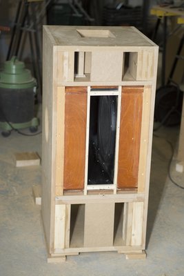

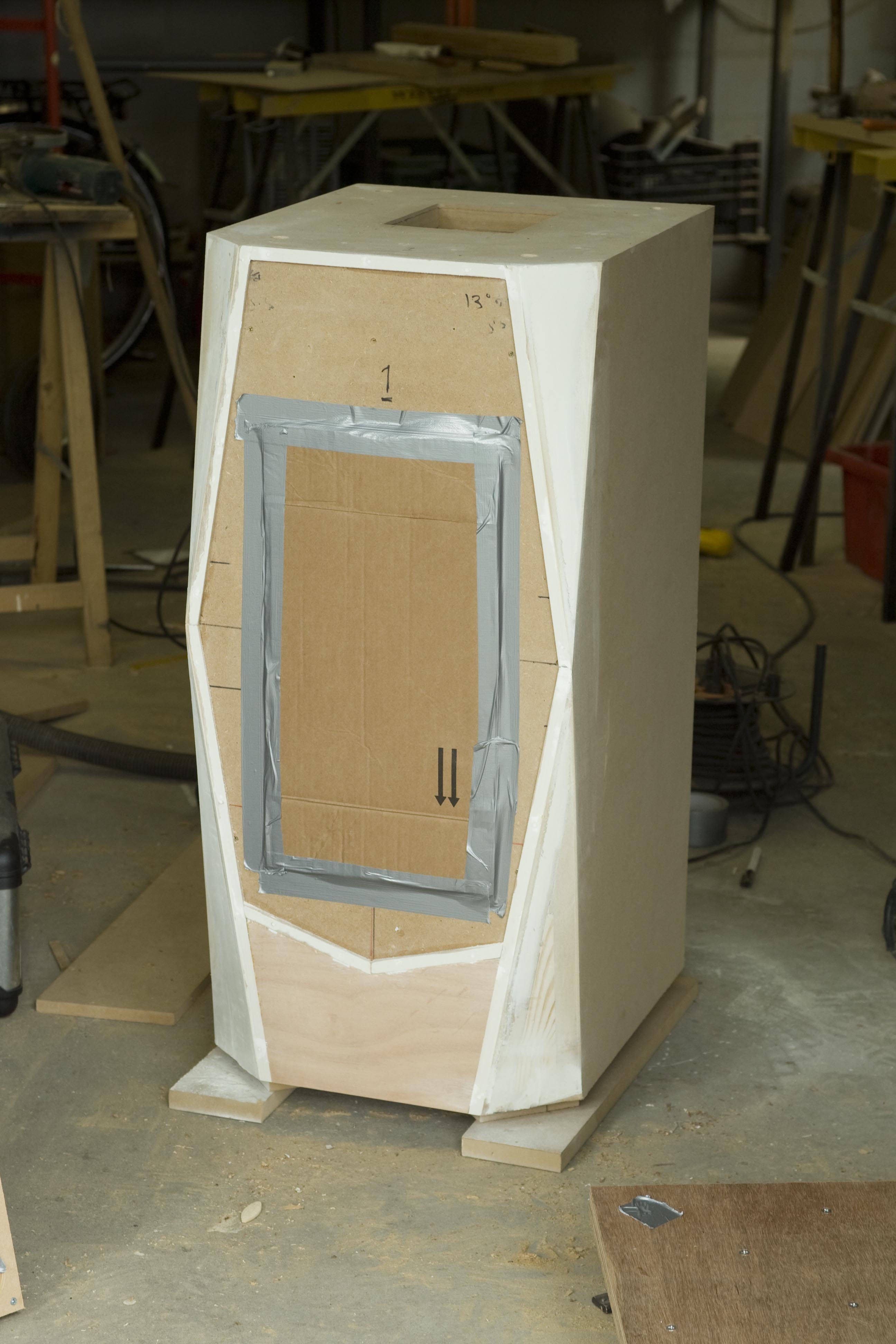

ben nu begonnen met het dichtmaken van de voorkant van de baskasten, dat is de makkelijkste kant.
aan de achterkant komen 2 openingen voor de dipole-bas en de doorvoeren voor de luidsprekerkabels en
aan de onderkant een lade voor mijn filter.
voor de zekerheid had ik eerst het frontpaneel met een paar schroeven vastgezet, toen de facetten gezaagd
(met een cirkelzaag en een geleiding die ik op het front schroefde) en daarna pas gelijmd.
op onderstaande foto's zie je hoe het er ongeveer uit komt te zien.
toch een gemiste kans van die neil patell zo'n dipole baskast :lol:

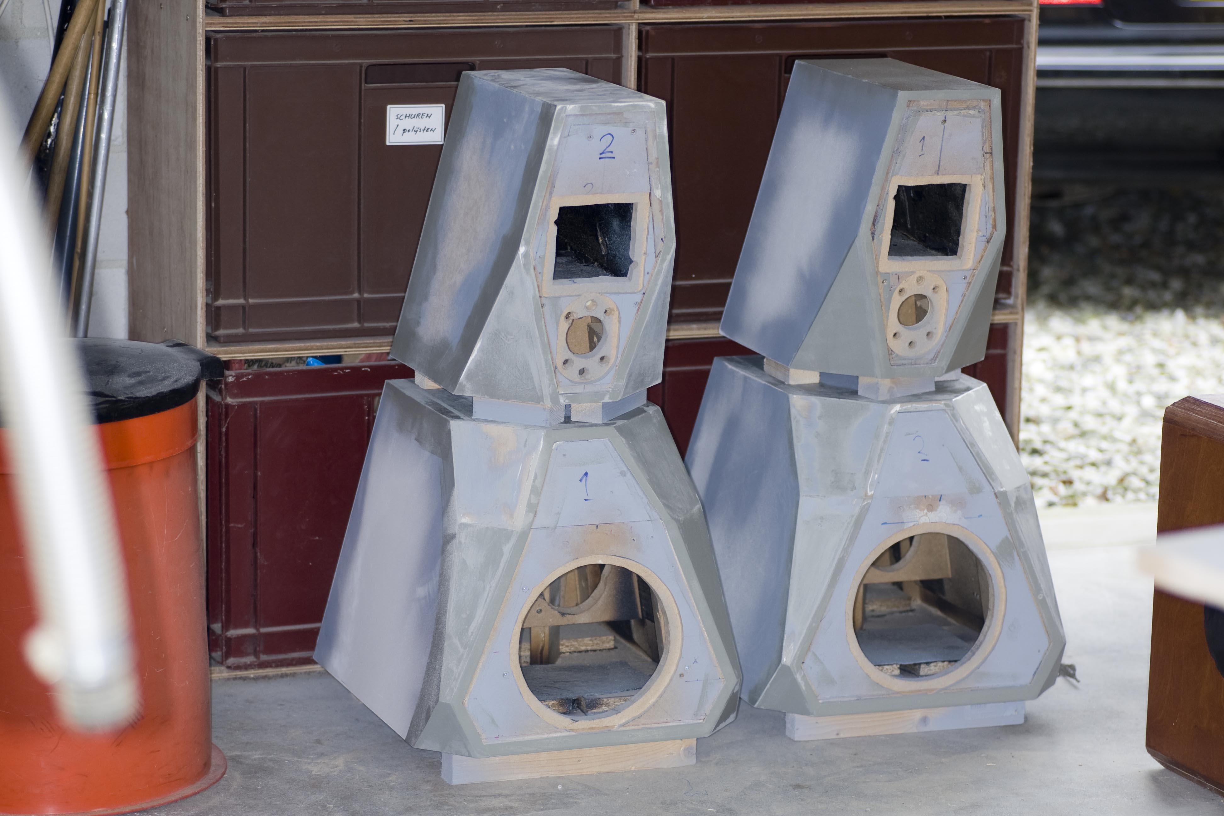

ben nu zover dat ze naar de spuiter kunnen.
eigenlijk worden ze niet gespoten maar komt er een coating overheen.
ik weet niet precies hoe dat zal uitvallen maar ik denk dat het wel mooi zal worden
( zilver metallic/zijdeglans )

Ze zijn al een dag of 10 terug van de coater maar vanwege pc problemen kon ik nog geen foto's plaatsen. Ik vind het wel goed gelukt maar er is wel een probleem met 1 basspeaker welke vreemd gereageerd heeft op de kit of lijm die ik gebruikt heb voor het hout voor de schuine facetten.
Dit moet ik nog bijwerken of nog over laten doen. Dat doe ik dan pas als ze een tijd binnen hebben gestaan.
