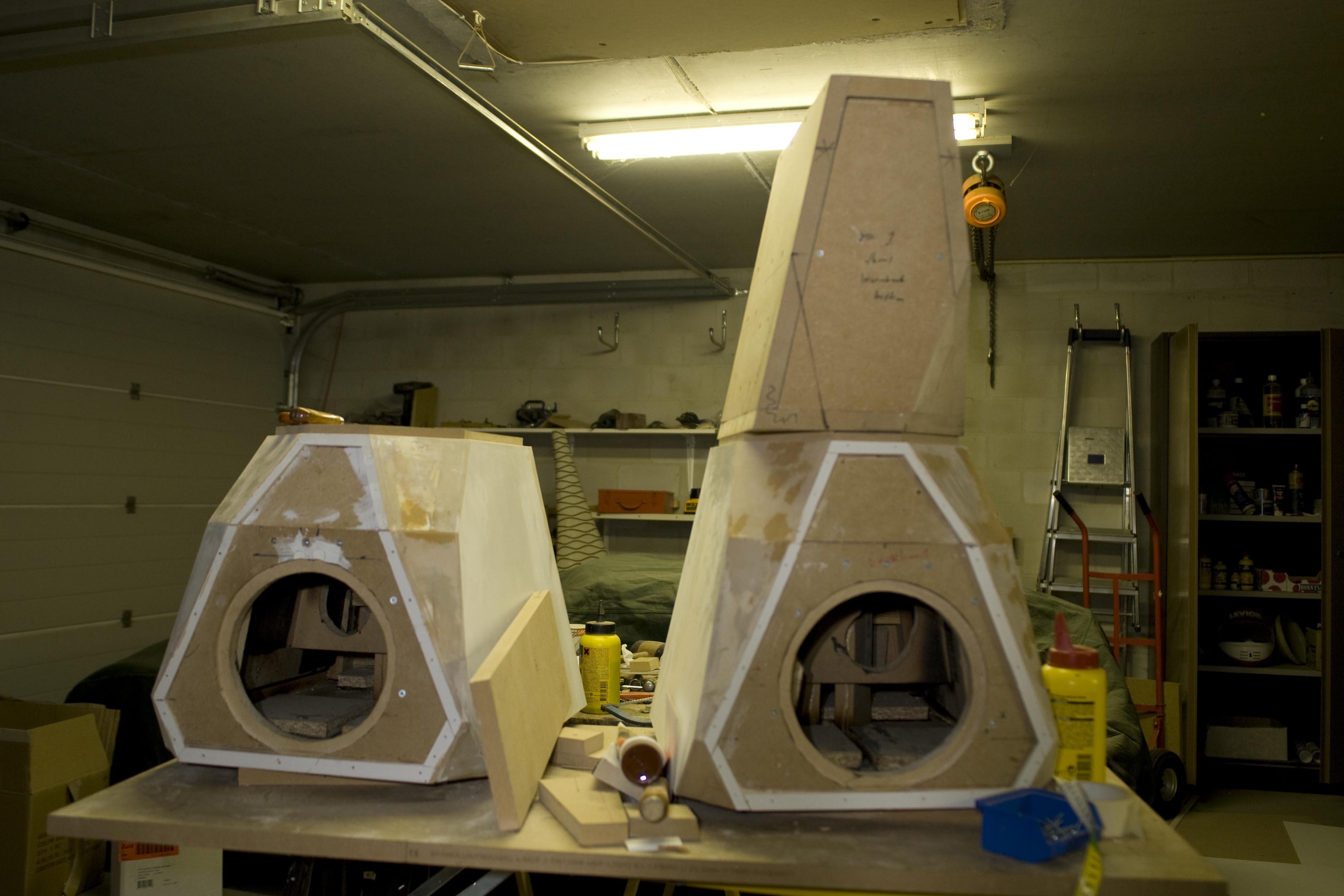

Hoi, ik volg dit forum al jaren zonder er ooit iets aan toe te voegen.
dat verandert nu omdat ik een paar weken geleden besloten heb een avalon sentinel na te bouwen.
in ieder geval wat betreft looks en wat minder qua gebruikte units.
voor het hoog wil ik een focal tlr welke ik al jaren gebruik inzetten. daaronder komt de thiel c79 die ik
afgelopen week aangeschaft heb.
het midlaag wordt een eton 8/800 37hex welke ik ook al een hele tijd heb maar eigenlijk nooit gebruikt heb.
het laag is nog een beetje een vraagteken; ik heb geen zin om 4 eton woofers bij te kopen, vooral omdat ik al vier
15' van visaton (tiw400) heb welke ik nu in een dipool opstelling gebruik, (aktief met thommessen filters en een rotel rb1090 )
mijn plan is eigenlijk om per kant 2 woofers in compound opstelling te gebruiken in een gesloten kast.
dit omdat deze woofers veel liters vragen in een gesloten kast en ik zo het benodigde volume halveer.
de lineaire luchtverplaatsing van 1 visaton is bijna gelijk aan die van 2 x eton 12 inch dus ik zie zo niet meteen een nadeel.
de eton´s zullen ongetwijfeld beter zijn maar ze hoeven niet ver door te lopen , ik denk aan zo´n 150 hz .
tot nu toe heb ik alleen nog twee mid-kasten waarmee ik halverwege ben , maar ik zal als ik weer wat verder ben update's plaatsen.
uiteraard heb ik graag adviezen en tips .
groet, frans

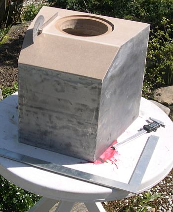

Hoi Frans,
Stoer hoor om meteen te beginnen met zo een complexe vorm !!!!

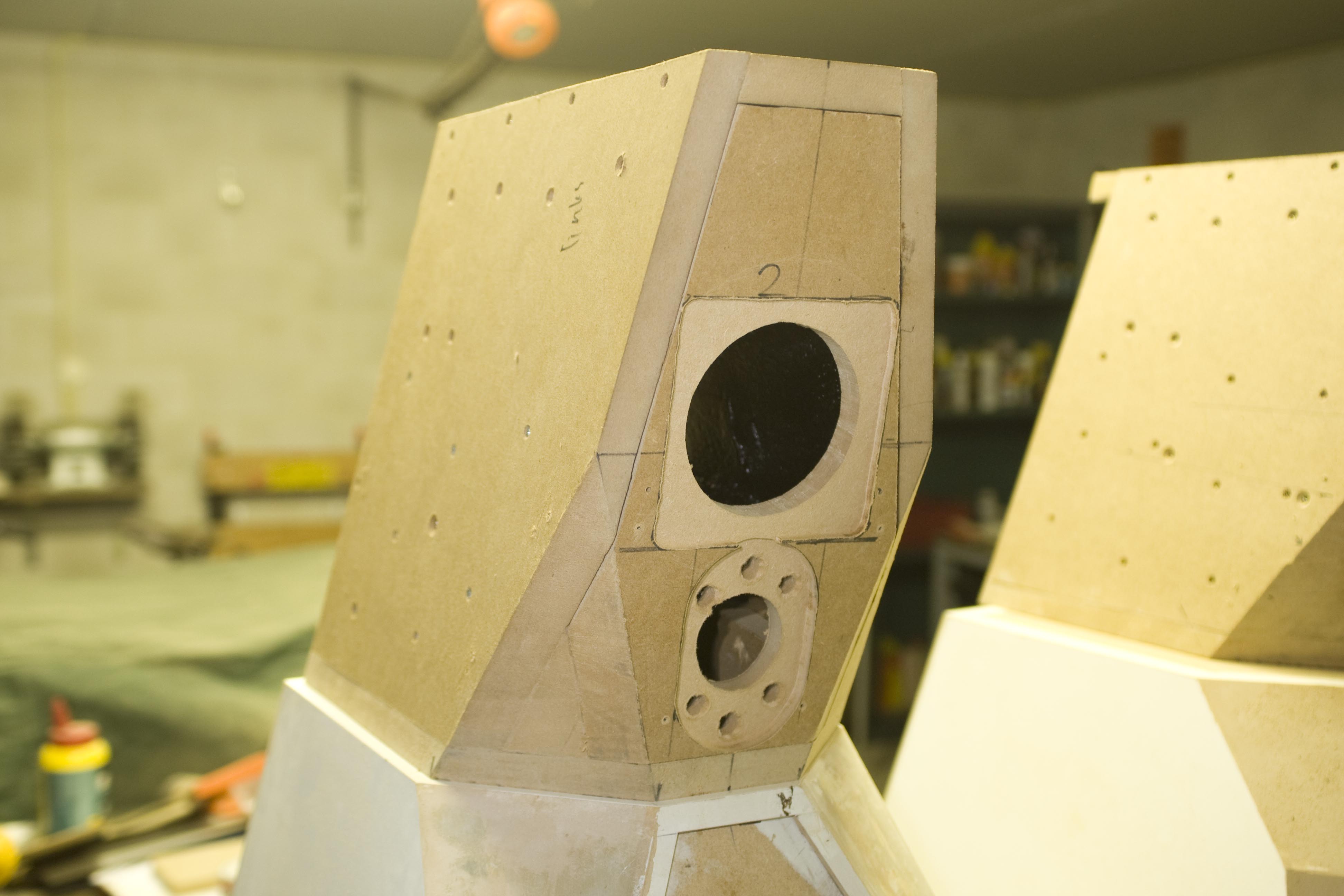

Ik heb even naar je foto van de midkasten gekeken, als je gaat fineren dan kom je momenteel niet uit met de punten van de driezijdige vlakken, welke elkaar dienen te raken.
Kan natuurlijk ook zo zijn dat je hier al een idee voor hebt.
Alleen met spuiten/lakken kom je om dit "probleem" heen en heb je verder gewoon een vlakker raakvlak.
Dit zal het polarisatiegedrag wel veranderen (meettechnisch op de computer) maar of je dat hoort, ik denk het eerlijk gezegd niet :wink:
Ik zou zelf na verlijming wel de schroeven weglaten om contactoverdracht te voorkomen. :wink:
Voor de rest vind ik het wel leuk om dit te volgen en wens je veel succes. 8)

erik van voorst schreef:
Hoi Frans,
Hoi,
Ja, ik zat ook al naar je constructie methode voor de facetten te kijken. Wat was je reden/gedachtte om niet de "van dik hout zaagt men facetten" methode te gebruiken? :) dus een dik klankbord en langs geleiders de hoeken er vanaf zagen.
Zo naar het gat kijkende is je klankbord nu ook redelijk dun.

erik van voorst
In memoriam †
Berichten: 23
Lid geworden op: do 23 jun 2005, 13:42
Re: mooi model zo'n Sentinel
Bericht door erik van voorst »
Hoi Henkjan,
You must be joking...dat kan echt wel fout gaan zeker als je de woofers in laat komen op 70 Hz....maar goed dat weet je als geen ander.
Frans ik denk dat als je per se zo een set voor jaren wilt hebben dat het de moeite loont om inderdaad een wat massiever blok te maken en de hoeken af te zagen....ik zal de laatste zijn om te zeggen dat het makkelijk is.....de 3 vlakken dat heeft mij heel wat hoofdbrekens gekost en ik vind mezelf zelfs "handig".....
Maar goed je hebt in ieder geval nu 2 mids die qua looks al gaaf in de buurt komen...
De liter inhoud zal bij jou met een "blok" helemaal geen probleem zijn/worden omdat je hem 1:1 bouwt...
Ik post even een foto ter verduidelijking......in mijn geval met een verschaling (1: 0.85) kwam ik op 30 graden :wink:
Bron: http://www.htforum.nl/yabbse/index.php?action=dlattach;topic=8497.0;attach=2706;image

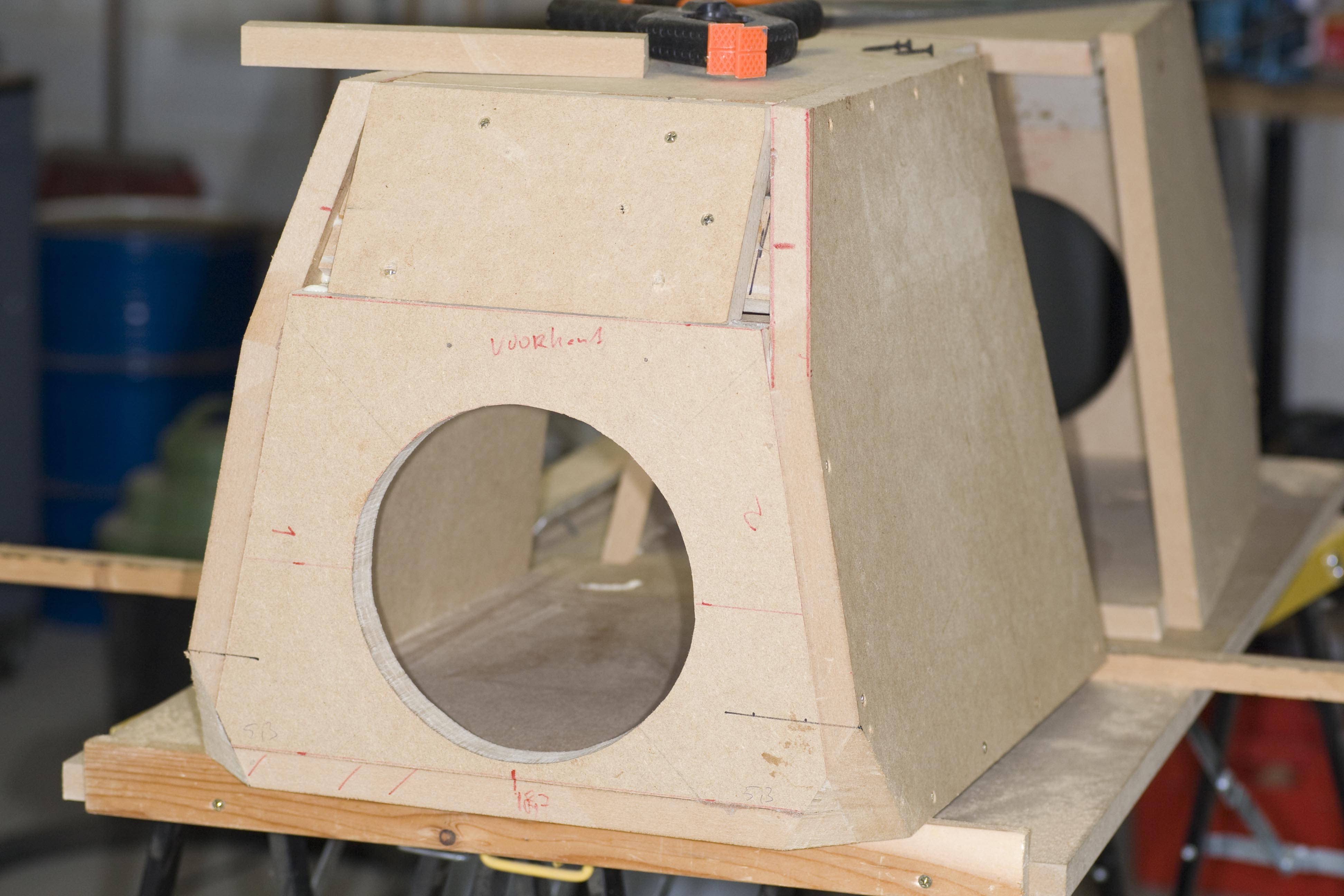

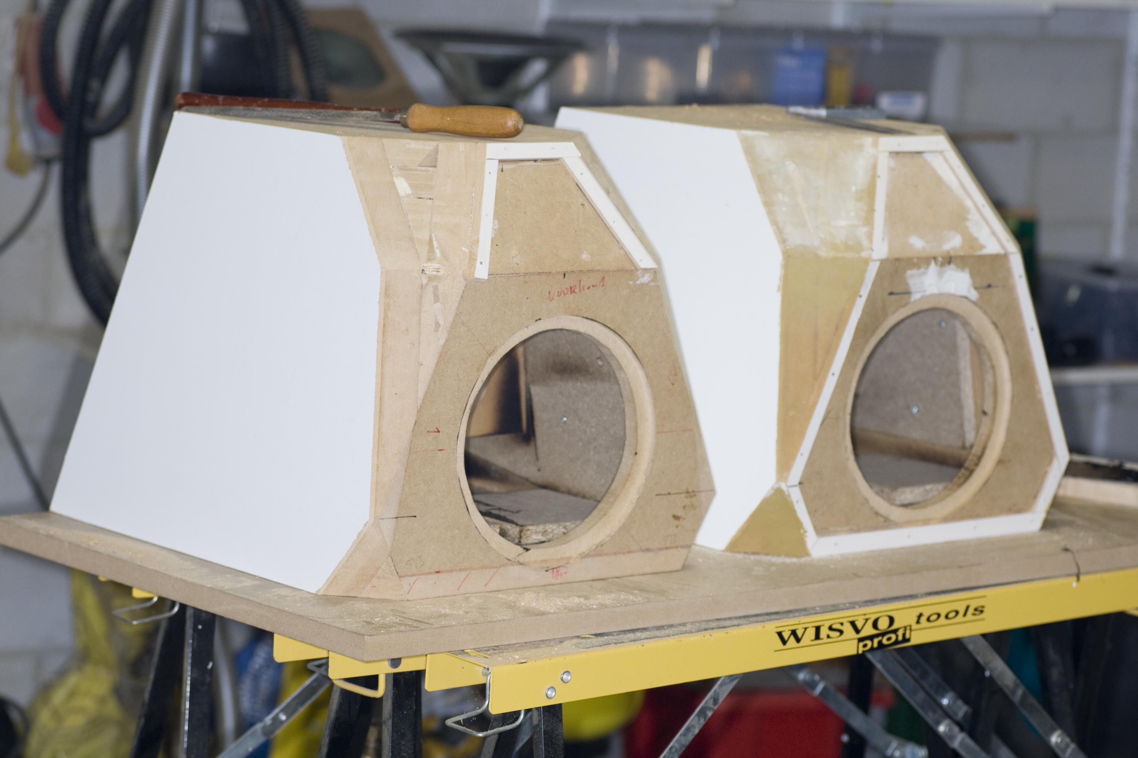

frans
Berichten: 53
Lid geworden op: ma 05 dec 2011, 1:46
Bericht door frans »
Hoi
dank voor de reacties.
de baffle is idd aan de dunne kant, ik ben al verstevigingen aan de binnenkant aan het maken.
de reden dat ik niet met een dik blok (en dus een dikke baffle ) ben begonnen is dat je dan al gauw een soort
tunnel maakt en dat is ook niet goed.
als je ziet hoe groot een magneet is ten opzichte van de diameter van het gat voor de speaker dan zorgt dat denk
ik voor belemmering van de luchtstroming.
welke van de twee erger is weet ik niet, ik maak de baffle nu wat steviger maar laat hem wel zo dun dat de speaker
kan "ademen"
de facetten die niet helemaal tot in een punt lopen zijn een gevolg van mijn besluit er nog 3 mm mdf tegenaan te lijmen
na het zagen van de hoeken. ik heb daar even over getwijfeld maar ik ga ze toch niet fineren maar lakken.

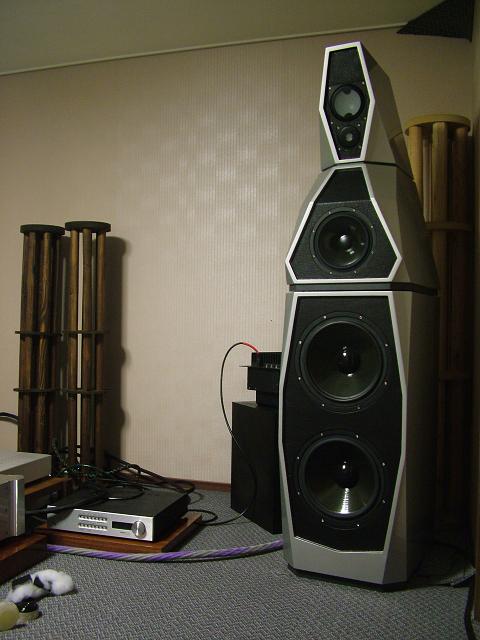

vroeger heb ik ooit een 2 meter hoge luidspreker in kersen gefineerd en dat was niet alleen de eerste maar ook de laatstet keer.
zoiets moet het worden (maar dan lichter , misschien wit)

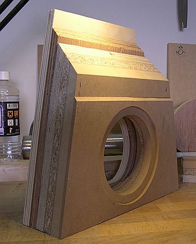

Mischien zinvol om op het htforum te googlen naar front der fronts
Ik leg daar uit dat de unit-opening in de extreme dikke baffle aan de binnenzijde taps uit dient te lopen om reden welke je aanhaalt.
Een en ander is tevens gebaseerd op metingen van Focal ( leg ik ook uit met illustraties)
De manier welke je onderbouwt hebt gekozen is dus voor een optimaal resultaat niet de juiste.

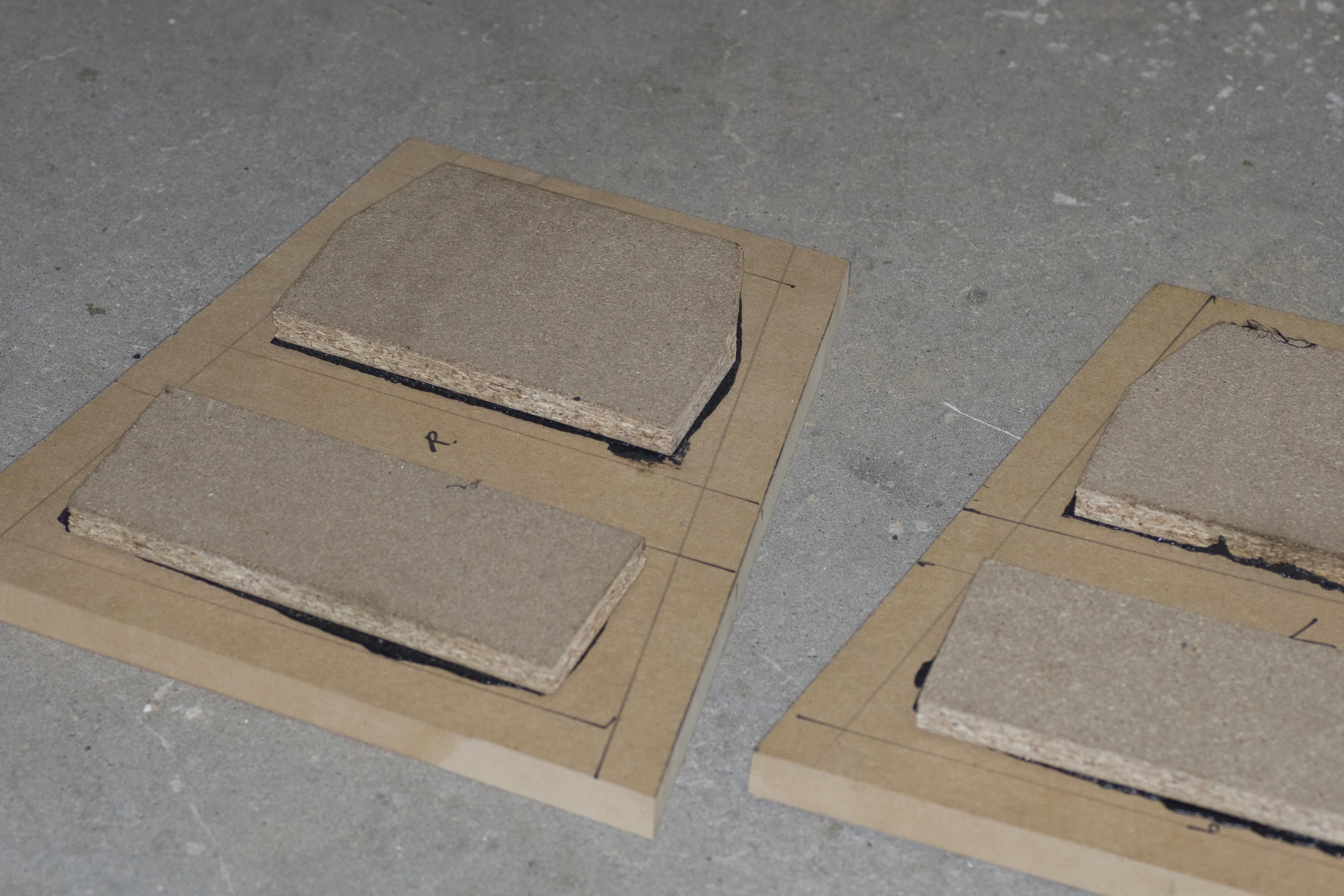

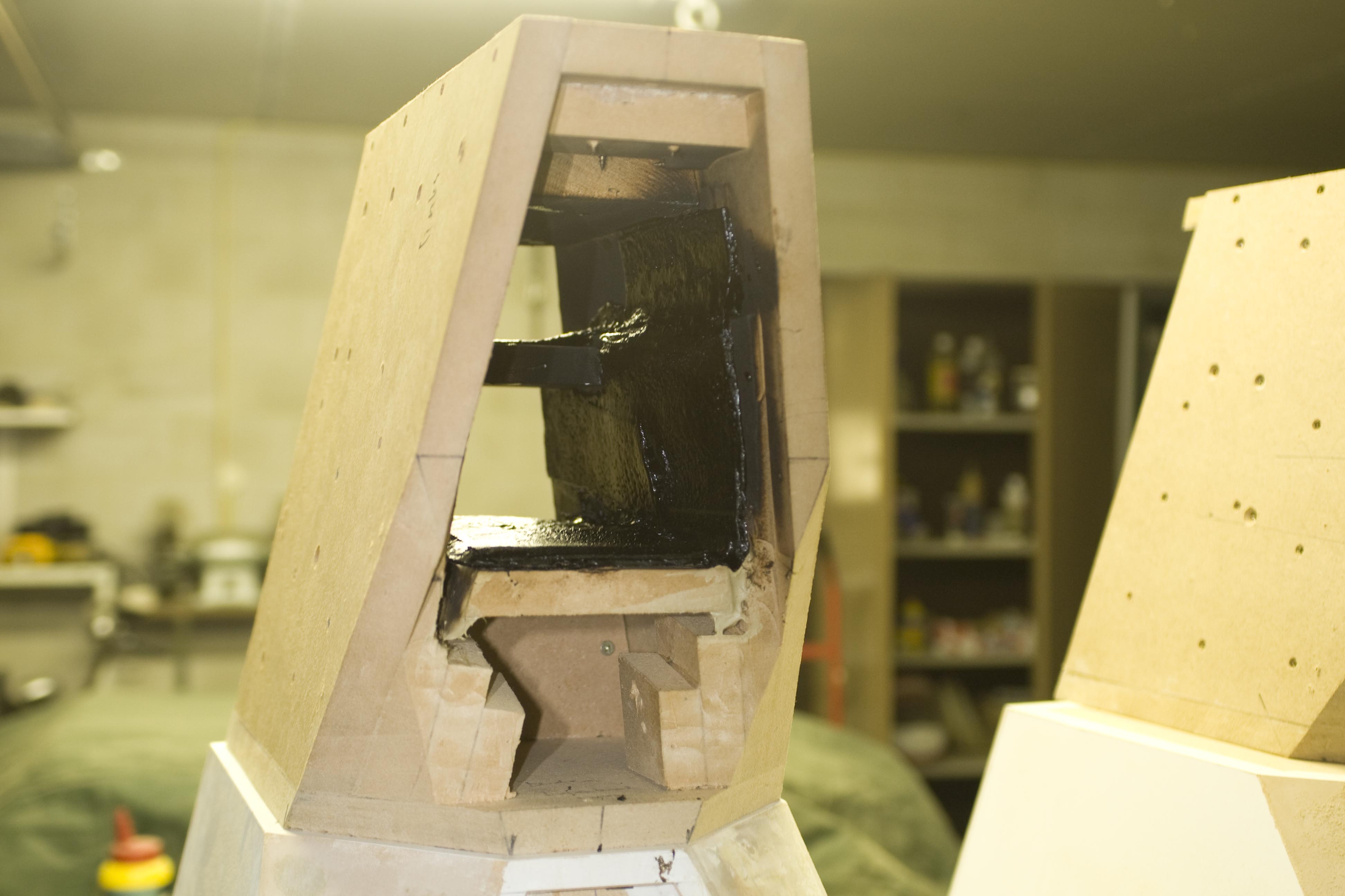

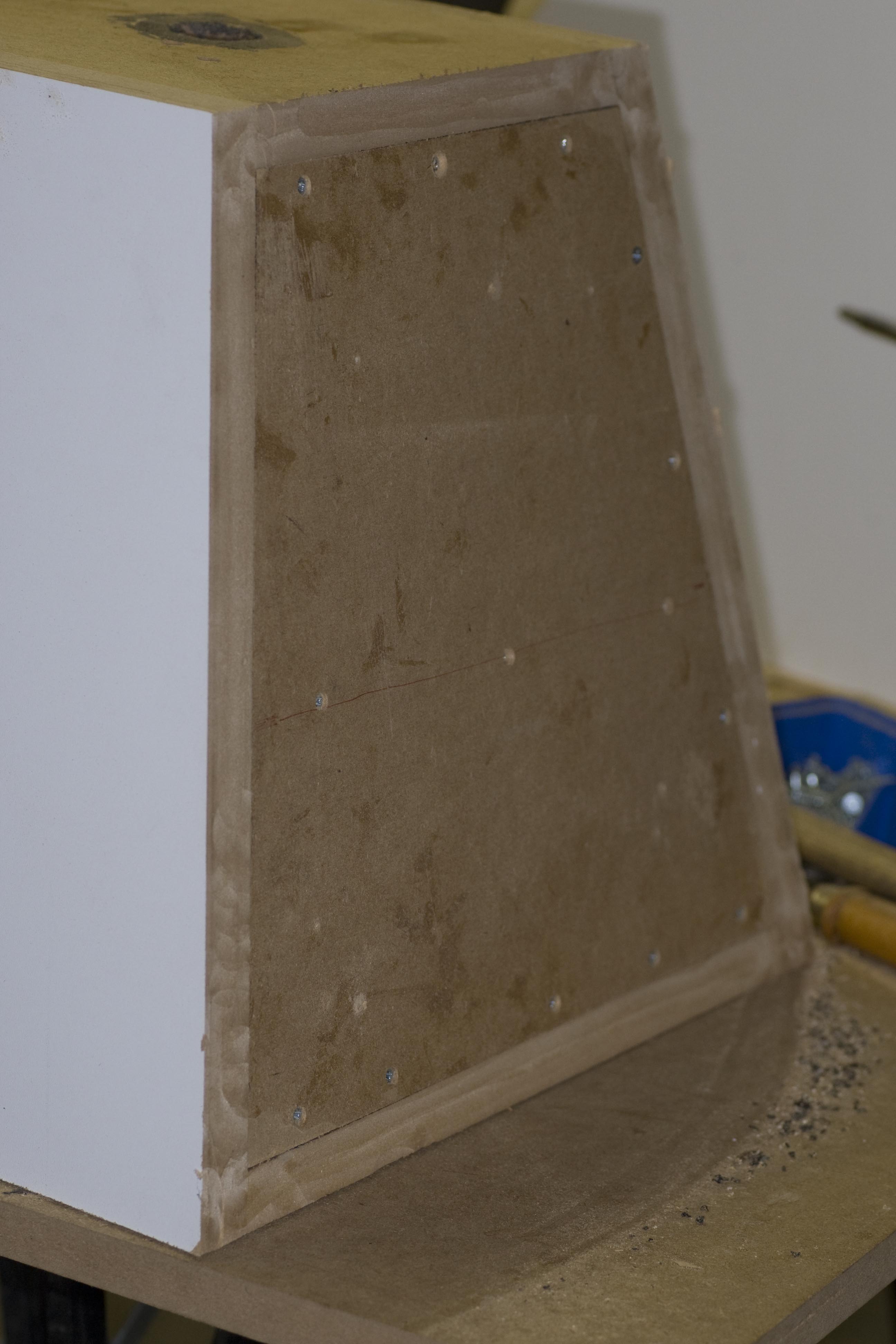

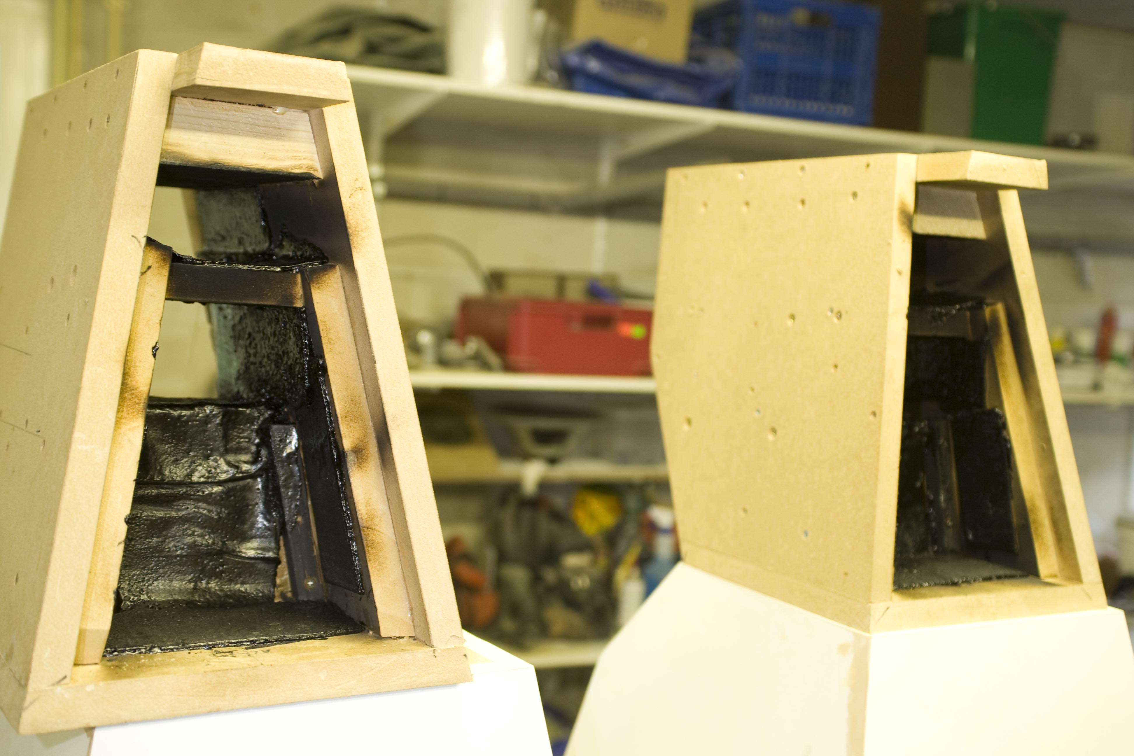

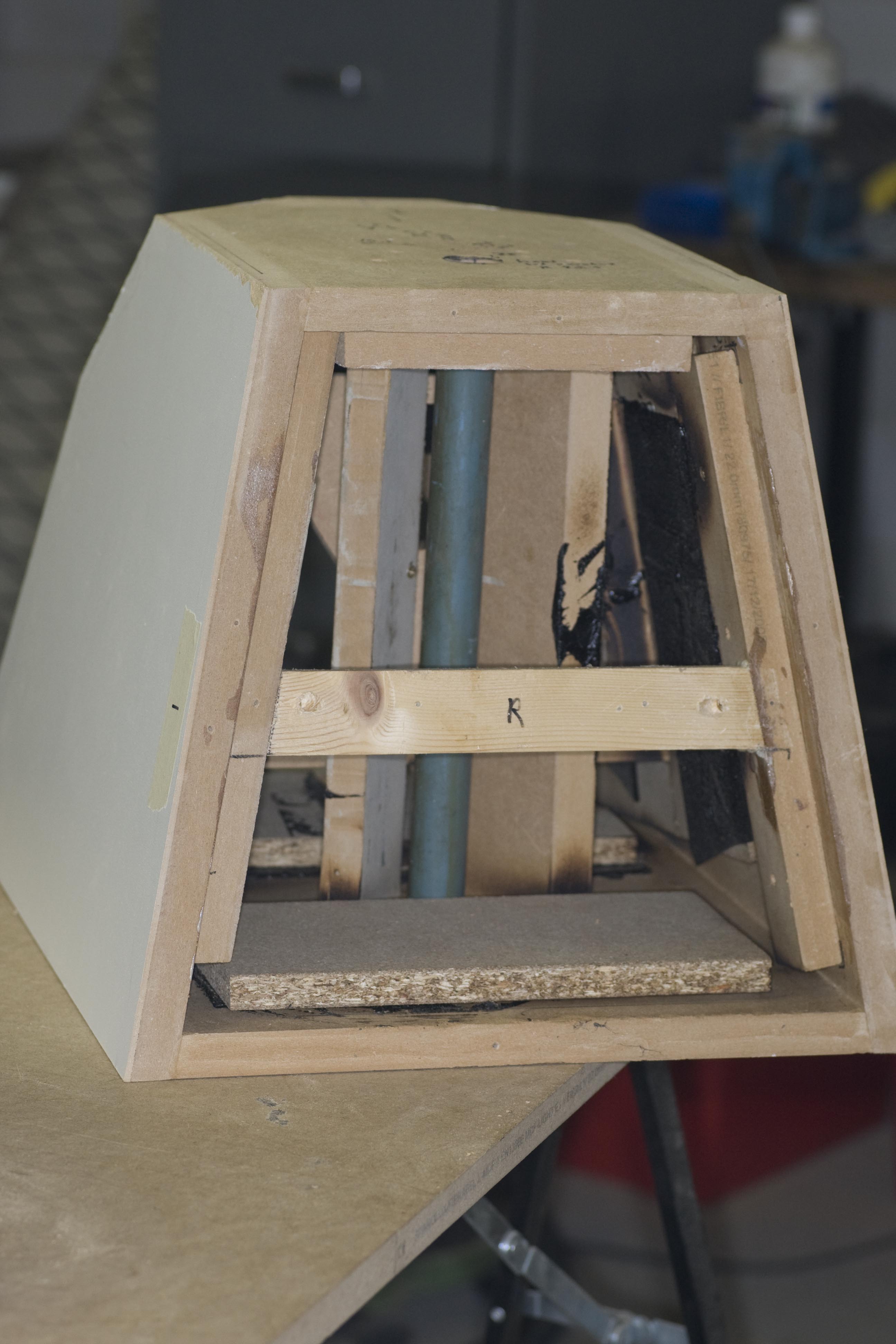

ben weer een klein beetje verder.
de midkasten moet ik nog wat verder strakmaken en dan ( laten ) spuiten denk ik.
aan de binnenkant heb ik best veel dakleer erin gebrand , als een goedkoper alternatief voor bituum wat volgens
mij precies hetzelfde is . bituum kost echter 40 a 50 euro per m2 en het (dikke) dakleer wat ik heb gekocht kost 25 euro per 7.5 m2 !
dakleer is alleen niet zelfklevend dus je moet het kitten of branden o.i.d.
als voorbeeldfoto's het paneel aan de achterkant van de basmid kast.
eerst dakleer op het paneel en daar druk ik dan weer een plaatje spaanplaat in terwijl het dakleer nog lekker borrelt.
na afkoeling hecht dat bijzonder goed.
dan dichtschroeven en plaatje mdf van 3mm erop
ook alvast aan 1 topkastje begonnen...

ben weer een stukje verder met de topkastjes.
uitsparingen voor de tweeter en de mid op de frontjes gefreest. alles verstevigt en van bituum voorzien.
eigenlijk kunnen ze nu dicht maar ik laat het nog even zo voor het geval ik iets vergeet....
zo kan ik nog even nadenken (bijv. over hoe ik de bekabeling laat lopen)
ik denk dat ik dat naderhand maak en wel dmv een gootje aan de onderkant van de topkast.
dat kit ik vol als de kabel erin zit en dan schroef ik het paneel tussen top en mid kast erop.
de twee kabels van hoog en mid lopen dan samen door de doorvoer die ik in de midkast gemaakt heb.
(zie vorige foto's)
