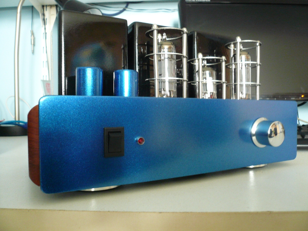

Zo luitjes. Heb de bodemplaat eronder met de pootjes.
Hij is nu af.
Nog even 2 plaatjes erbij.
Robert en Barry. ik hoop dat jullie er wel een draadje van gaan maken van jullie Aurexx.
De Theorexx is klaar.
Toch wel een beetje een Bling Bling ding

Heeft 'ie geen ingangsselectie trouwens? En welke lak heb je gebruikt voor de frontplaat, het lijkt wel iets van metallic ofzo.

Er zit 1 ingang op Barry.
Ja het frontje is metallic blauw. Is wel goed gelukt volgens mij.

Is erg mooi geworden Theo , je hebt hem met een spuitbus blauw gespoten??
Dat je de trafo kappen zwart hebt gemaakt is een goede keus , anders werdt ie te blauw.
mischien ooit nog 2 vergroomde condensatoren.

Ik heb het metallic blauw met een spuitbus gedaan.
Is erg mooi geworden. Maar dat was meer een lucky shot dan kennis hoor.
Ik stond ook erg verbaasd te kijken hoe mooi het geworden was.
Ik hou het in mijn achterhoofd Miniwatt.
Die elco's had ik ook liever verchroomd gehad maar omdat te gaan spuiten lijkt me erg moeilijk.
Heb wel eens wat gelezen over een chroombad. Weet niet of een elco daar tegen kan.
Mocht ik nog eens wat nodig hebben dan meld ik me bij jou.

Je hebt de elco's dus ook blauw gespoten Theo, begrijp ik dat goed? Of zijn ze toevallig dezelfde kleur.. en zat er eerst een folie op oid wat je hebt verwijderd?
Re: De Theorexx SE buizenversterker
Ik heb ze ontvet Barry en daarna gespoten met dezelfde spuitbus als het frontplaatje.
Verder niks verwijderd. Tot mijn verbazing ging dat goed.

Ik heb zulke elco's wel eens zwart gespoten. Met eerst twee lagen grondverf. Is wel te doen, alleen een beetje lastig met een spuitbus..

Ziet er heel mooi uit Theo, knap werk. Apart ook dat blauw
