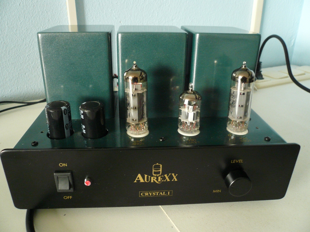

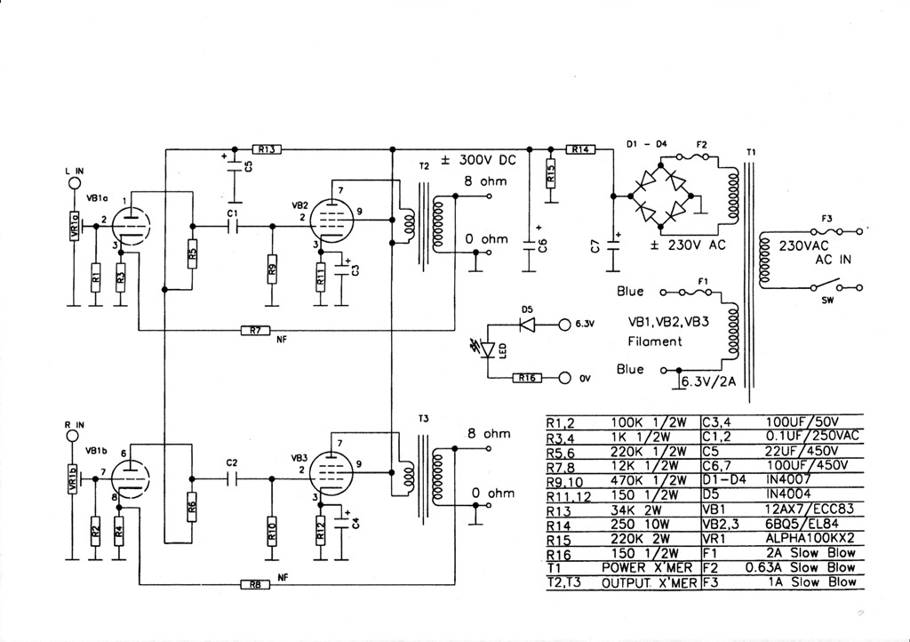

Zoals beloofd het draadje over deze versterker.
Ik heb hem aangeschaft via marktplaats.
Het was een bouwpakket maar was al in elkaar gezet.
Hij speelt nu al een paar dagen en het geluid is zeer gedetailleerd.
En ondanks het kleine vermogen van 3.5 watt klinkt het enorm goed.
Maar ik denk dat er nog wel aan gedaan kan worden. Zoals een inschakelvertraging. Want die zit er niet op.
Zat te denken aan het ontwerp van Anne maar er kan ook een EZ80 op dacht ik.
De buizenbezetting is JJ Ecc83 en 2 keer 6BQ5 van Rusland.
Volgens mij is het een SE versterker.

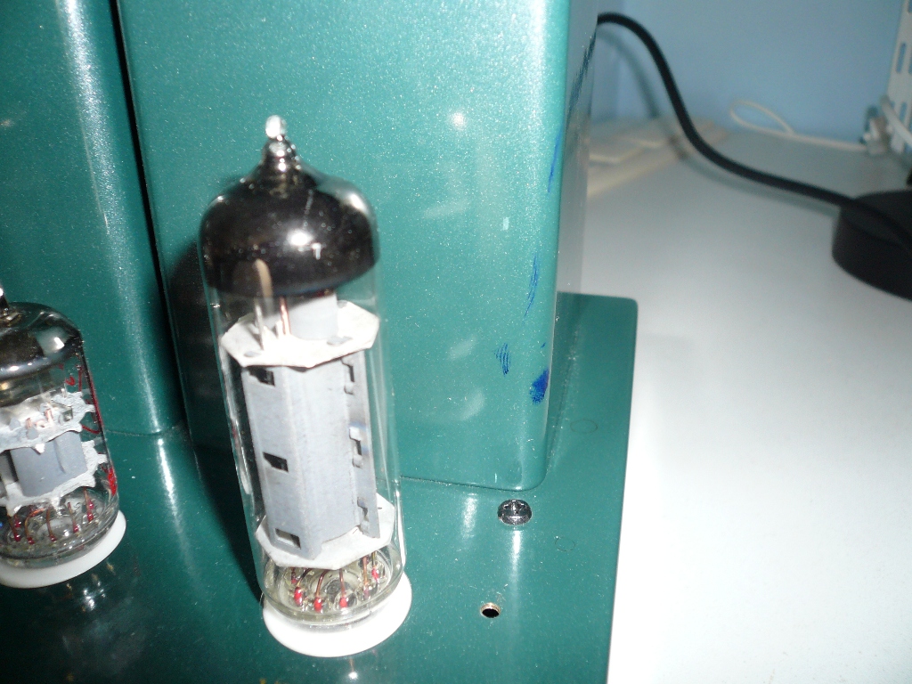

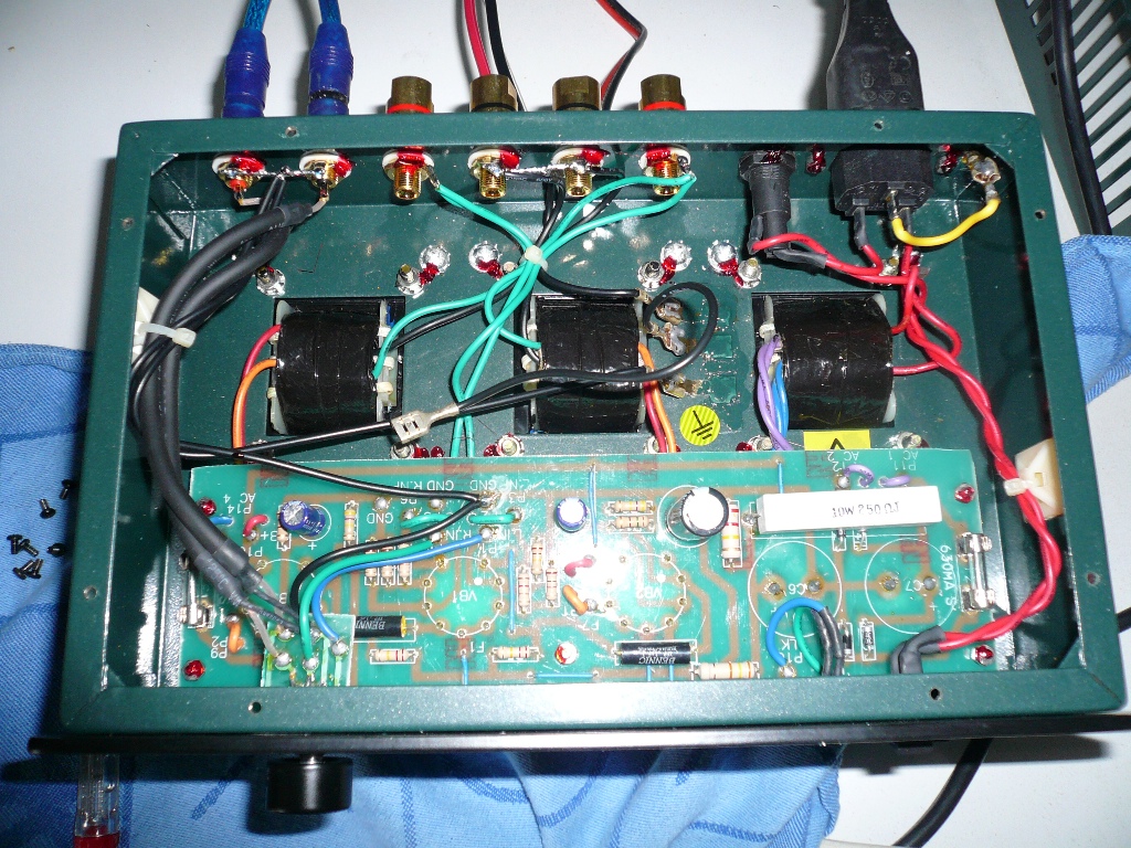

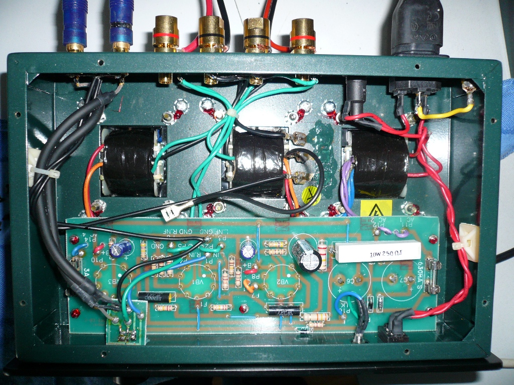

Nog wat plaatjes erbij. En het schema.1 kap is beschadigd maar krijg een nieuwe van Aurexx. Goeie service weer.
Ziet er vrij eenvoudig uit.
Tips zijn welkom.
De beschadiging van de kap.

Ha leuk, dat was mijn eerste zelfbouwaudio-bouwsel :D
Waarom zou je? Ik heb dat ding jaren lang zo gebruikt, en die buizen doen het nog steeds prima.
In principe niet: de trafo heeft geen middenaftakking. Lijkt me ook lastig om daar nog een plek voor te vinden.
Klopt.
Als je een voorversterker gebruikt zou ik dat gare potmetertje eruit gooien, gelijkloop is matig.
Je kunt hem in triode zetten, dan klinkt hij nog zuiverder en kun je de tegenkoppeling er ook uit gooien. Dan wordt het vermogen wel maar 1,9 Watt..
Zet er EL84's van JJ in, klinkt een stuk beter en ze zijn erg stevig.
Koppelcondensatoren vervangen?
Het is een erg leuke versterker, ik ben best onder de indruk van de UGT's.
Succes!

Wanneer je een EZ81 wilt toepassen kun je de buis gebruiken voor de "plus" van de voeding en met twee gewone diodes de "min" maken.
Het is wel leuk om het sticky-topic over de RH84 eens na te lezen. http://forum.zelfbouwaudio.nl/viewtopic.php?f=7&t=8744
De Aurex is redelijk eenvoudig om te bouwen naar deze versterker, gewoon om eens te ervaren hoe dat klinkt.

Ik bedenk me trouwens dat die trafo echt niet ook nog de gloei voor een EZ80 gaat trekken..

Dan zal ik geen inschakelvertraging erin maken.
Maar lees wel heel veel dat het slecht is voor de buizen.
Wat de potmeter betreft heb je gelijk Miniwatt. Die loopt niet echt synchroon.
Zal daar een nieuwe voor bestellen. En de JJ EL84 spreekt me ook wel aan.
Kun je die zo klakkeloos vervangen voor de 6BQ5?
De 6BQ5 is een equivalent voor de EL84 en kan één op één worden gewisseld hoor Theo. Wat voor potmetertje zit er in? Ik zie een printje zitten waar je misschien zo een ALPS op kunt solderen. Al met al een heel leuk versterkertje dat plotseling door het grote aanbod weer razend populair is. En waar je lekker in kunt zitten tweaken :kwijl:
Sterker nog: het is de amerikaanse benaming voor dezelfde buis.
Een Alps gaat niet passen, de pootjes zitten echt heel dicht bij elkaar. De versterker is maar een 25 cm breed, dan weet je de verhoudingen ;)
Ik vraag me überhaupt af of een Alps daarin gaat passen. Mwoâhh.. Je zit met die print hè.
Re: Aurexx buizenversterkertje
Heel fraai versterkertje en klassieker kan haast niet.Rechtoe rechtaan,geen fratsen en een klein beetje tegenkoppeling.
Om die inschakelvertraging zou ik me niet druk maken.Zolang het onder 300V zit loopt het zo'n vaart niet.De energie van de ionen neemt met het kwadraat van de spanning toe,wordt pas hogerop bedenkelijk.
Alleen jammer dat er van de trafos geen gegevens bijstaan.Zo weet je niet of er nog wat aan gehangen mag of wat de meest gunstige instelling als triode zou zijn in samenhang met de UGTs.

Ik heb de primaire impedantie gemeten: 4K7 : 8 Ohm.

Ik heb nog even goed geluisterd met het draaien van de volumepotmeter.
Er zit idd een klein beetje verschil in.
Maar er kan toch ook wel een potmeter in zonder het printje?

Wat wil je eigenlijk gaan doen met de versterker Theo, heb je 'm gekocht voor een speciaal doel? Potmeter, is een motorpotmeter een idee, met een afstandbediening?

Mundorf maakt leuk spul, van betaalbaar tot zeer duur... Een Mundorf Supreme zou denk ik al een forse verbetering zijn, kun je later altijd parallel nog een kleine SO of SGO erbij zetten.

Voor zo'n single ended versterkertje kun je ook eens zo'n russische papier in olie C kopen.
KY huppelepup ofzo. Volgens mij staan ze weleens op marktplaats en AE-Europe heeft ze ook.
Dat zijn hele leuke koppelcondensatoren voor dit soort versterkertjes. (Kosten hooguit 4,50 per stuk)

De condensator is 0,1 uF 250 volt volgens mij als ik het schema goed bekijk.
