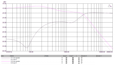

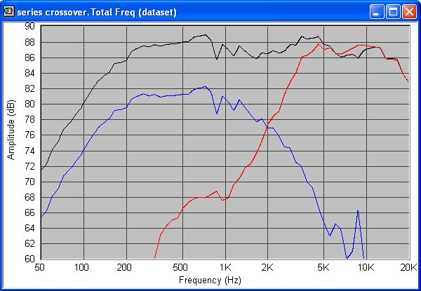

Iets heel anders. Mijn vader heeft een prachtige dScope Series III audio analyzer, en we konden het niet laten om het gedrag van de filters eens te meten.
Van de resultaten keken we een beetje raar op, maar volgens vaderlief klopt het met hoe filter ontworpen is. Sander, herken je hierin je bedoelingen? De dikke lijnen zijn met de speakers aangesloten zoals op de bovenstaande foto. De dunne lijntjes zijn met weerstanden ipv de speakers. Zo kun je goed het effect van de speakerimpedantie zien.
Wij maken ons wat zorgen om de tweeter op hoge volumes..
CornelisJ
Berichten: 177
Lid geworden op: zo 20 mar 2005, 13:21
Re: Twee lieve, zachtaardige, aaibare Silverado's [update #2
Bericht door CornelisJ »
Ik deel jullie zorgen.

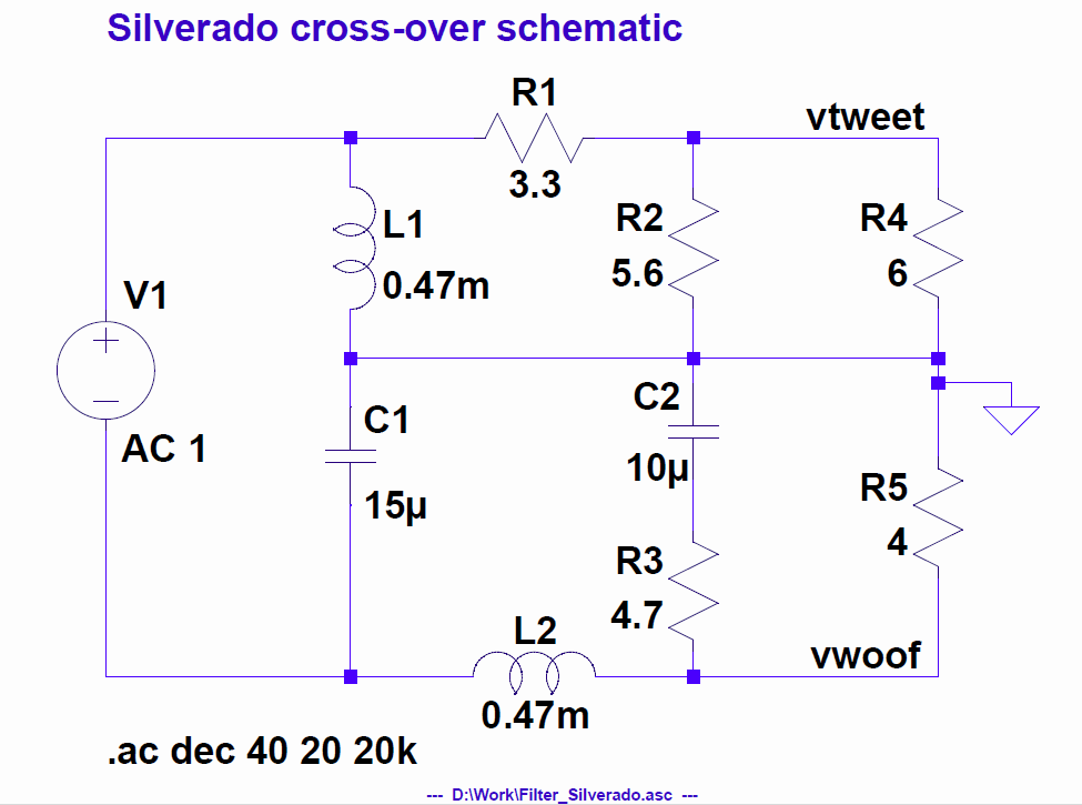

Ik neem aan dat het gaat om de crossover op deze pagina?
Volgens het artikel van Sander zou de frequentie-respons van (1) woofer en van tweeter er na filtering als volgt uit moeten zien:
Dit is weliswaar de acoustische respons (gemeten via meet-microfoon), maar het lijkt mij dat dit niet overeenkomt met de filter meting van Brick en Brick senior.
Misschien toch een foutje gemaakt bij de meting aan het filter? Omdat het om een serie-filter gaat, is er geen gemeenschappelijke aarde, en moet je bij overschakelen van woofer naar tweeter zowel probe-tip als probe-aarde op een ander punt aansluiten. Hebben jullie hieraan gedacht?

Even ervanuit gaande dat de schaal van de meting klopt dan gaat er iets fout met het meten, of d'r klopt iets niet met de filters. E.e.a. meet zoals geillustreerd in het artikel, aangezien ik zes stuks Silverado hed gebouwd en ze allemaal zijn nagemeten weet ik dat dit klopt. En uiteraard zijn er velen je voorgegaan, d'r spelen wereldwijd al aardig wat setjes Silverado.

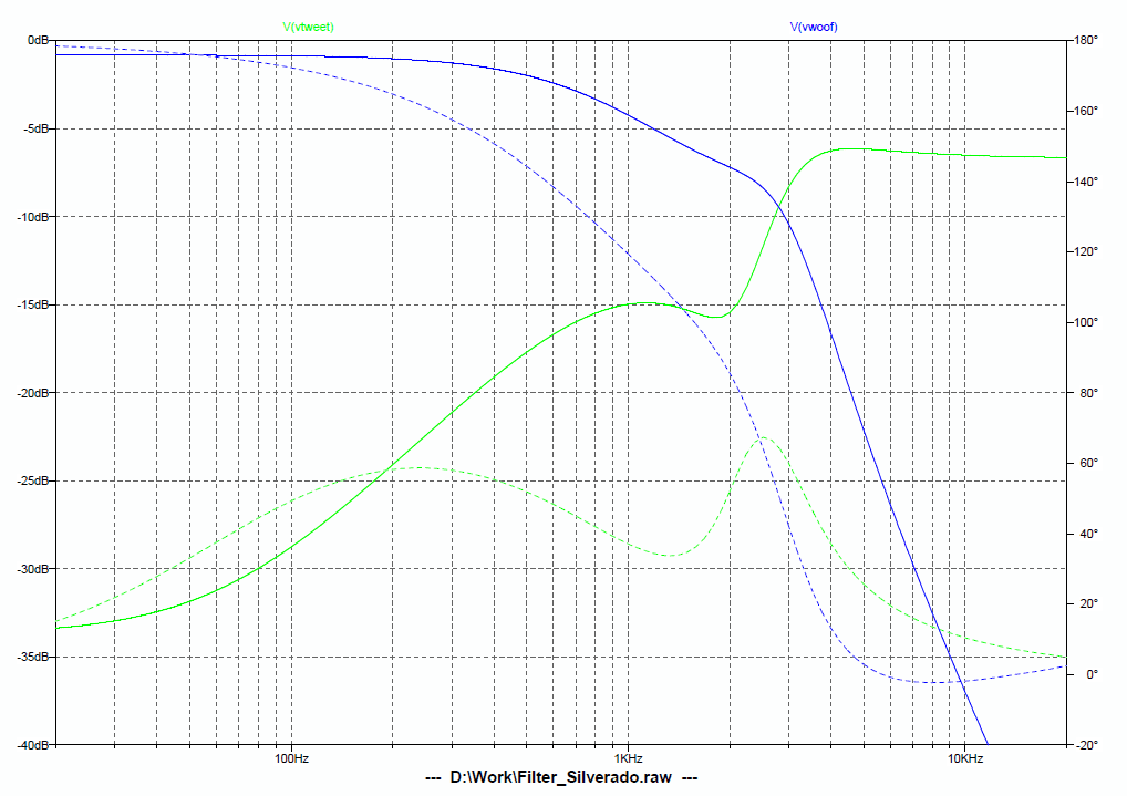

Om een idee te krijgen van de te verwachten filter overdracht zou je deze eens in een simulator kunnen stoppen, waarbij je de uitgangen belast met dezelfde weerstand als die je gebruikt bij het meten. Simulatie en meting zouden dan goed met elkaar overeen moeten komen.
Wanneer de meting afwijkt van de simulatie dan doet dat vermoeden dat er iets mis is gegaan bij het meten of bij de opbouw van het filter.
Wanneer de meting overeenkomt met de simulatie dan zou je kunnen stellen dat dit serie-filter niet optimaal ontworpen is.
Conclusies kunnen uiteraard pas getrokken worden na het doen van de simulatie.
Een gratis circuit simulator is LTSpice.
Dit programma zou geschikt moeten zijn om de filter overdracht te simuleren dmv een AC analyse.

even als referentie: dit is volgens Seas de response van de tweeter in z'n eentje:
Zoals hierboven door mijzelf gesuggereerd, heb ik het filter-schema in LTSpice gestopt om de AC frequentie-overdracht te simuleren.
Hieronder het LTSpice schema. De uitgangen van het filter zijn in de simulatie belast met 6 ohm (nominale impedantie van de tweeter volgens datasheet) respectievelijk 4 ohm (2 woofers met nominale impedantie van 8 Ohm parallel).
Schema van Silverado filter
Vervolgens heb ik een AC-analyse gedaan, en de uitgangsspanningen "vtweet" en "vwoof" geplot.
Hieronder de gesimuleerde frequentie-respons. Let in dit geval alleen op de amplitude-overdracht (doorgetrokken lijnen), en niet op de fase-overdracht.
Gesimuleerde frequentie-respons van Silverado filter
De gesimuleerde frequentie-respons komt goed overeen met de frequentie-respons zoals gemeten bij belasting met weerstanden.
Conclusies:
1) Het filter is door Brick goed gebouwd
2) Het filter is op de juiste wijze gemeten
3) Als "d'r iets niet met de filters klopt" (zoals Sander zegt), dan ligt dat niet aan de bouw van het filter, maar aan het design van het filter ...

Komt wel overeen. Het filter dempt 10dB rond 500Hz, de tweeter zelf is ook 10dB down op die frequentie en de combinatie dus 20dB. Precies zoals de akoestische meting aangeeft.
Tja, een seriefilter dempt de lagere frequenties minder hard dan een parallel filter. Dat is niks nieuws en geen probleem zolang je geen gemiddeld vermogen van tientallen watts door de silverado's gooit. Je hoeft dus alleen bang te zijn voor een grote gemiddelde hoeveelheid elektrische energie, akoestisch is er sowieso geen probleem dus flinke pieken in het muzieksignaal zullen de tweeter geen kwaad doen.
Het is trouwens wel verstandig om de elektrische respons te controleren als je een filter ontwerpt. Je wilt weten hoe de drivers vanuit die optiek worden belast.

Dat is mij bekend. Mijn simulatie was uitsluitend bedoeld om een link te leggen met de meting van The Brick, die het filter zowel met driver-belasting als met weerstands-belasting gemeten heeft. Omdat ik het impedantie-verloop van de drivers niet ken, heb ik bij de filtersimulatie voor weerstands-belasting gekozen.
Omdat simulatie en meting goed met elkaar overeenkomen, kunnen we dus concluderen dat het door Brick gebouwde filter overeenkomt met het schema.
Overigens was jij (Sander) degene die beweerde dat er iets mis moest zijn met de meting of de opbouw van het filter. Dat blijkt dus niet zo te zijn.
Ik blijf nu toch met het idee zitten dat het filter elektrisch gezien niet helemaal optimaal is.
Bij afspelen op normaal volume vermoedelijk geen probleem, maar bij hard afspelen kan het feit dat de tweeter redelijk veel laag voor zijn (of haar?) kiezen krijgt resulteren in extra vervorming, die je niet zou hebben bij betere onderdrukking van frequenties onder circa 1500Hz.
Bij toepassing van een 2de orde parallel-filter zou je dit probleem niet gehad hebben.
Als jij het gevoel hebt dat dat probleem er is kun je daar wat mee gaan doen.
Echter, in seriefilters is dit geloof ik niet ongebruikelijk. Ook hebben anderen je er inmiddels van kunnen overtuigen dat je manier van meten niet echt heel informatief is.
Bij luisteren zou het probleem zich dan moeten voor doen. Volgens mij heeft het bij SS als sub/sat gespeeld. Ik denk dat het dus wel mee valt. Seriefilters hebben andere voordelen :wink:

Ik heb niets gemeten. Ik heb alleen een filter-simulatie gedaan, om te controleren of het meet-resultaaat van The Brick overeenkomt met wat je zou kunnen verwachten van een correct opgebouwd filter. Dat blijkt dus het geval te zijn.
Ik heb zelf geen plannen om de Silverado te bouwen, dus mijn bedenkingen bij het filter zijn minder relevant.
Als anderen inclusief The Brick er vertrouwen in hebben, dan is er wat mij betreft geen probleem.

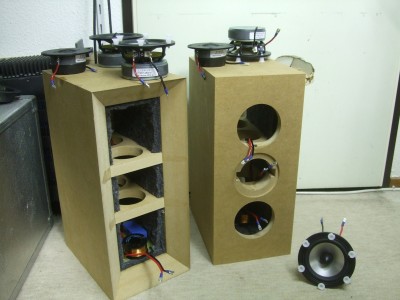

Bedankt voor de opheldering en de moeite, iedereen. Vooral jij CornelisJ. Het lijkt allemaal te kloppen. Jullie hebben ons gerust gesteld :).
Ik heb het momenteel wat druk, maar ik heb al wel wat voortgang geboekt. Het vilt zit er nu ingelijmd (ook aan de achterkant rond de baspoort en daarboven).
De aansluitingsdraadjes van het filter hebben we langer gemaakt, zodat er maar een kort stukje aan de speakers zit. Eerst was dit andersom. We beseften ons wat laat dat het veel praktischer is zo. Worden het geen schatjes? :)
De achterkanten zitten er nu opgeklemd met aanzienlijk wat houtlijm ertussen. Daarna tijd voor tapijt. :mrgreen:
