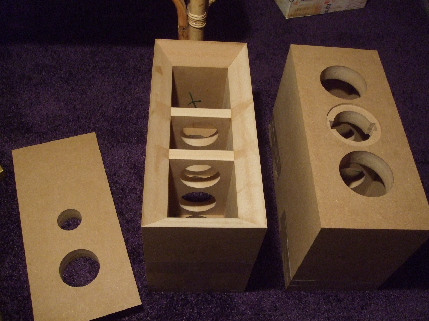

Grote broer vroeg me of de dikte van het MDF materiaal veel verschil maakte, omdat hij net zo goed 38mm MDF kon gebruiken. :o Ooooookeee!! Ik had wat twijfel of ik (als onkundige) geen problemen over het hoofd zag, maar ik stemde enthousiast voor. De binnenmaten zouden worden aangehouden, en de bracing zou 22mm blijven. Prima toch?

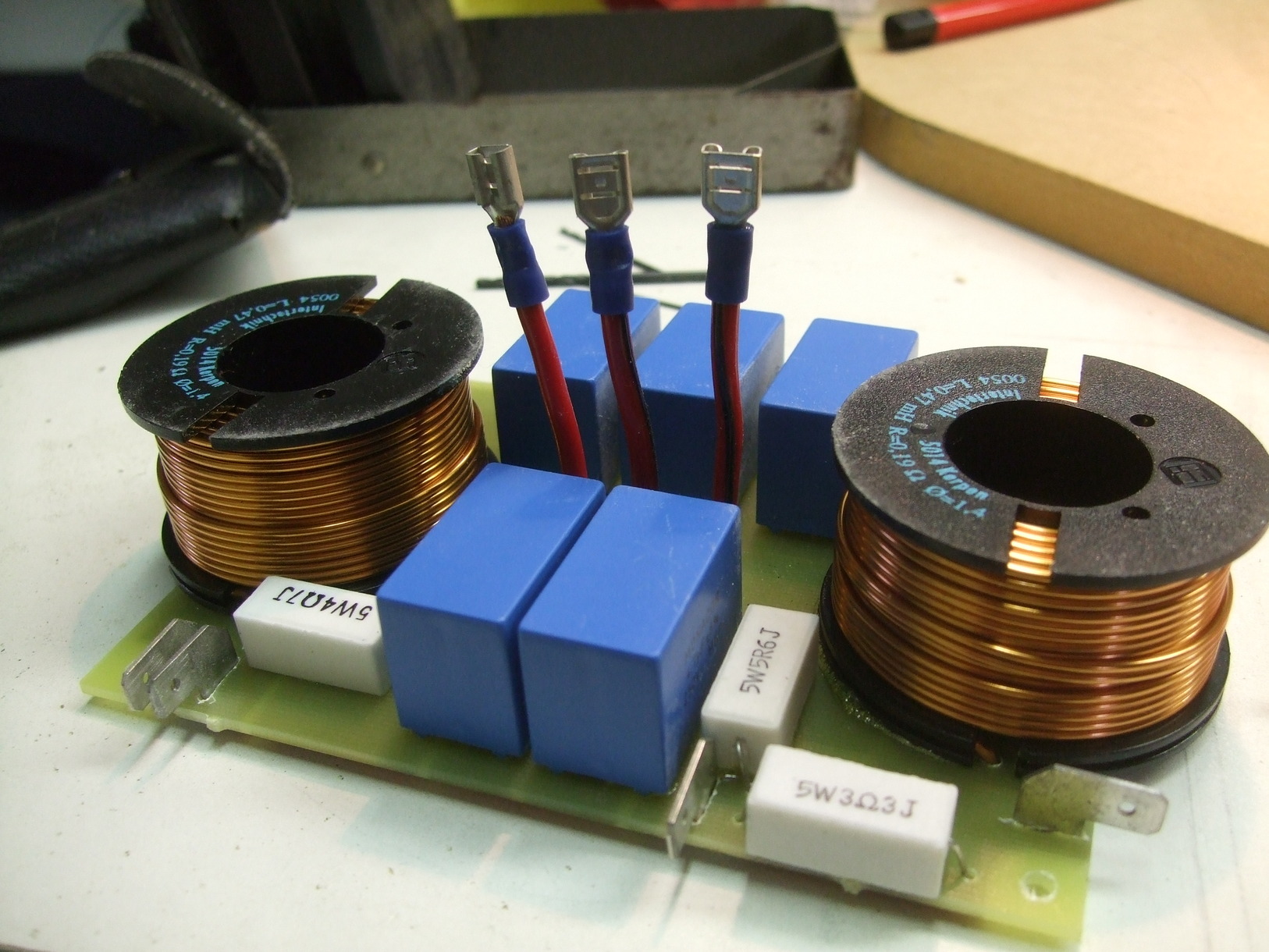

Omdat de onderdelen er toch al waren, werd het maar tijd om de filters in elkaar te zetten. Mijn vader is expert elektrotechnicus op audiogebied. Dit soldeerklusje kon ik met wederzijds genoegen aan hem overlaten. Zie hier het resultaat. Klikken = groot.
Een paar weken gingen voorbij. Toen kwam mijn broer op visite met de onderstaande verassing! Elk met een losse achterkant om praktische redenen; we wisten al dat het filter NET niet door de wooferopening gaat passen en het dempingsmateriaal plakken gaat makkelijker zo.
Perfect maatwerk! Nog nooit iets zo goed zien passen.

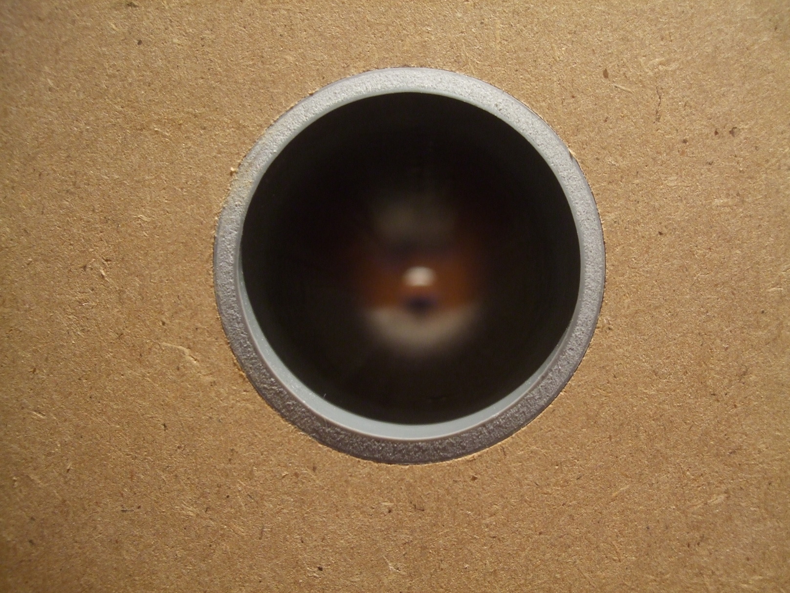

Gister baspoortjes erin gelijmd. Vandaag met een vijl bezig geweest om hem af te ronden. Dat is aardig gelukt. Beetje lastig te zien, maar het voelt perfect rond en glad.

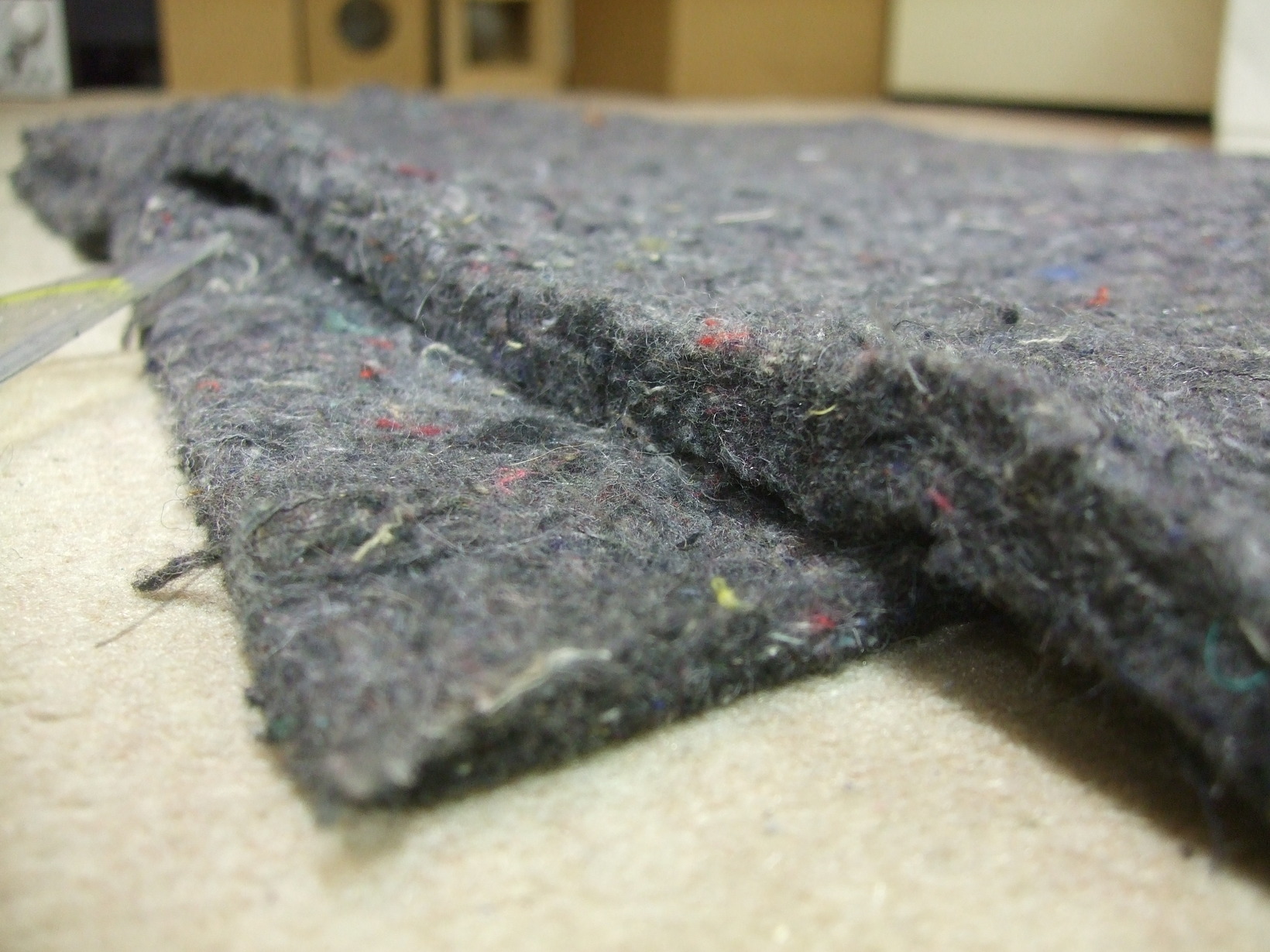

Ook heb ik (eerder al) stad en land afgezocht naar 5mm dik (zelfklevend) vilt. Nergens.. Bij een speciaalwinkeltje kon ik 4mm dik laten bestellen met een levertijd van 2 weken voor 40 euro. Dacht het niet. Gelukkig had mijn vader nog wat anti-kras spul, waarvan ik leerde dat het ook gewoon vilt was :D.
Het is best dik; ongeveer 1cm. Misschien kom ik dan weg met minder BAF wadding? Ik weet niet precies hoe die dingen zich verhouden of wat voor effect het precies heeft. Hij had er ook niet veel van, en wou niet alles aan mij kwijt. Met wat meten, denken en hulpstukjes van papier kon ik zo effeciënt mogelijk het beschikbare vilt benutten. Wat knip- en snijwerk later:

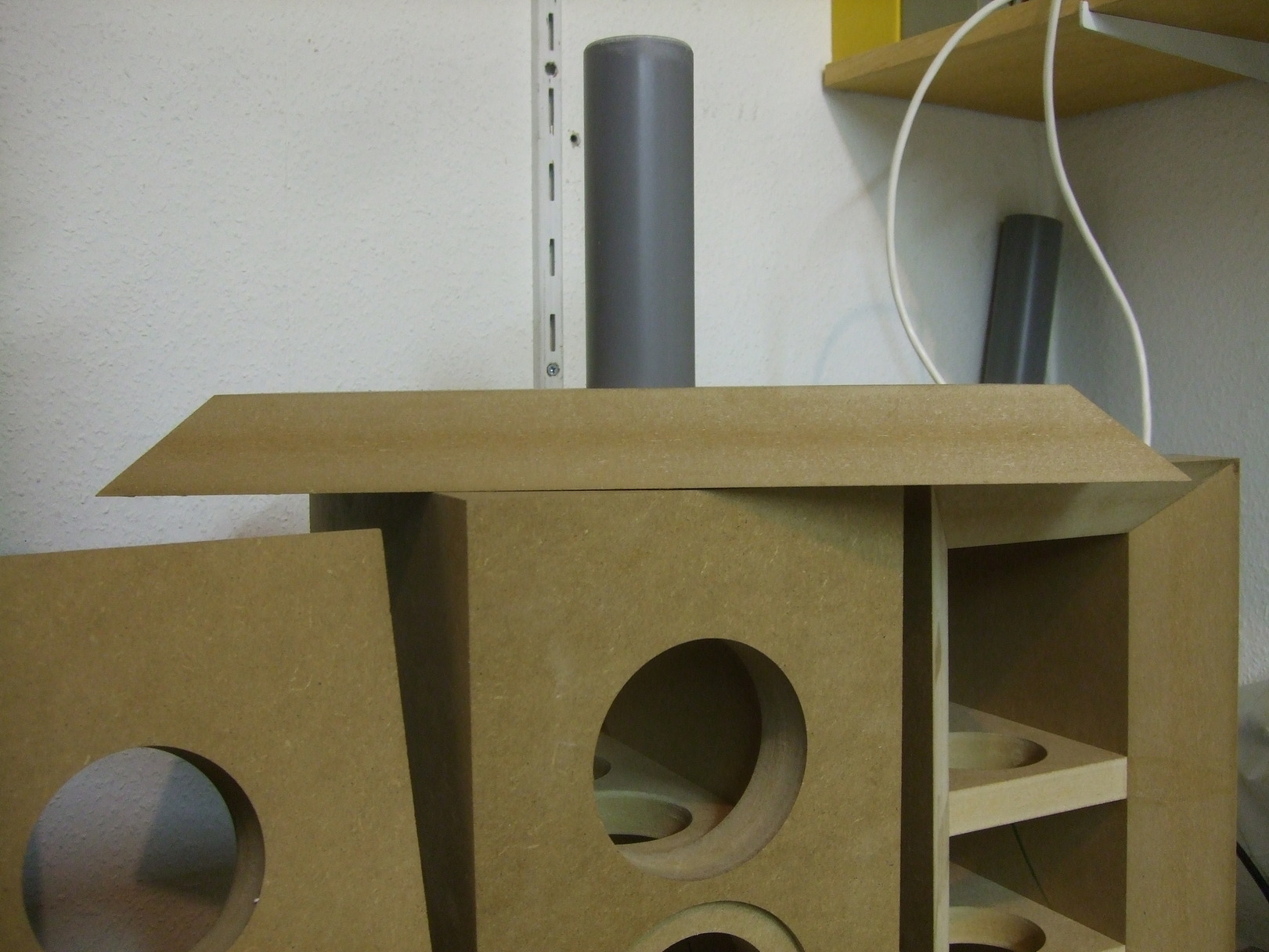

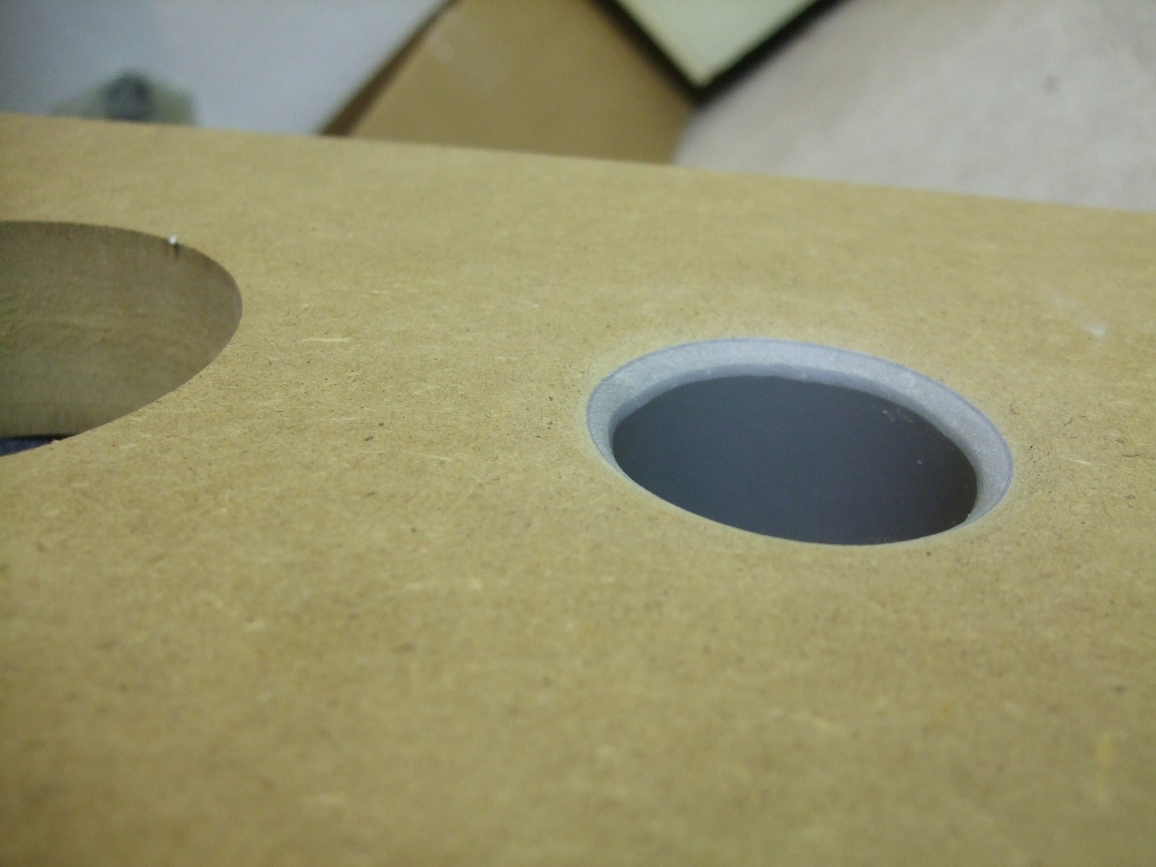

Ok heren. Missie geslaagd. Ik weet niet of dit nou frezen heet of niet, maar met een handige boorkop en de losse pols heb ik het aardig gered.
Het loopt nog 15mm recht. Wat schuren en vooral stofzuigen later:

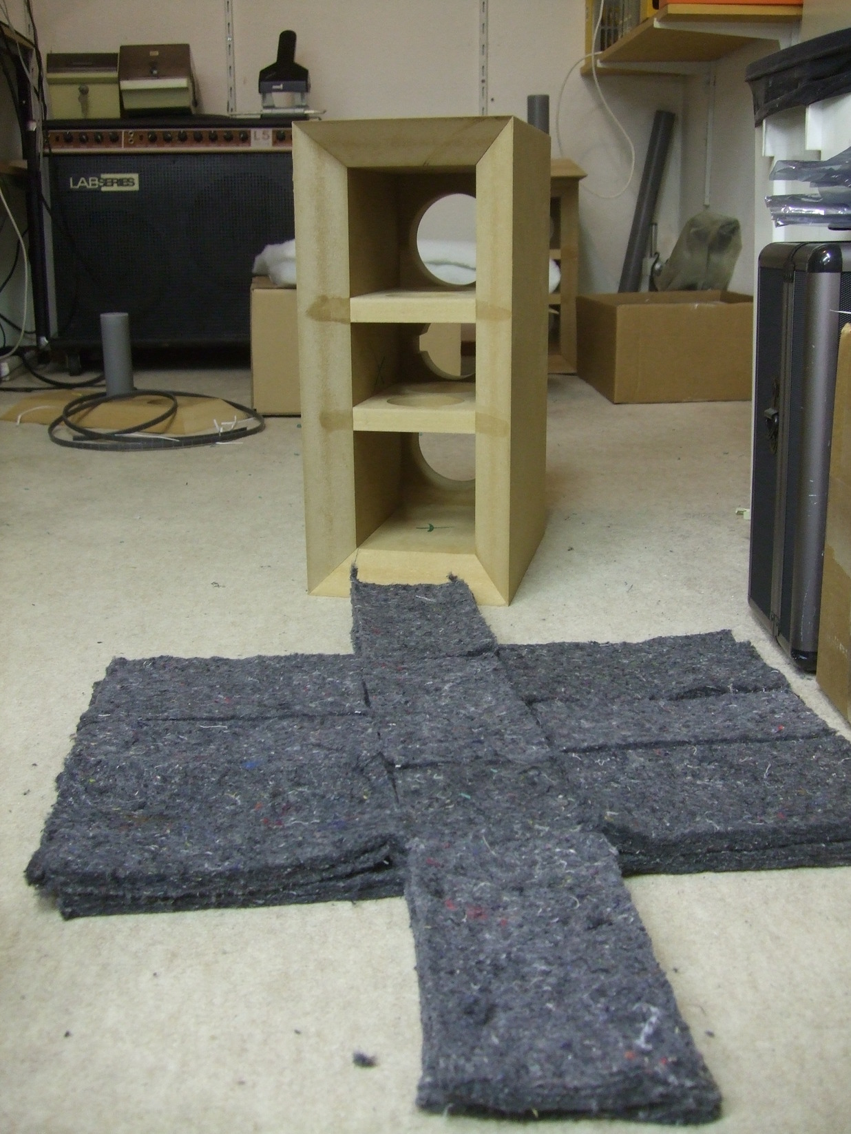

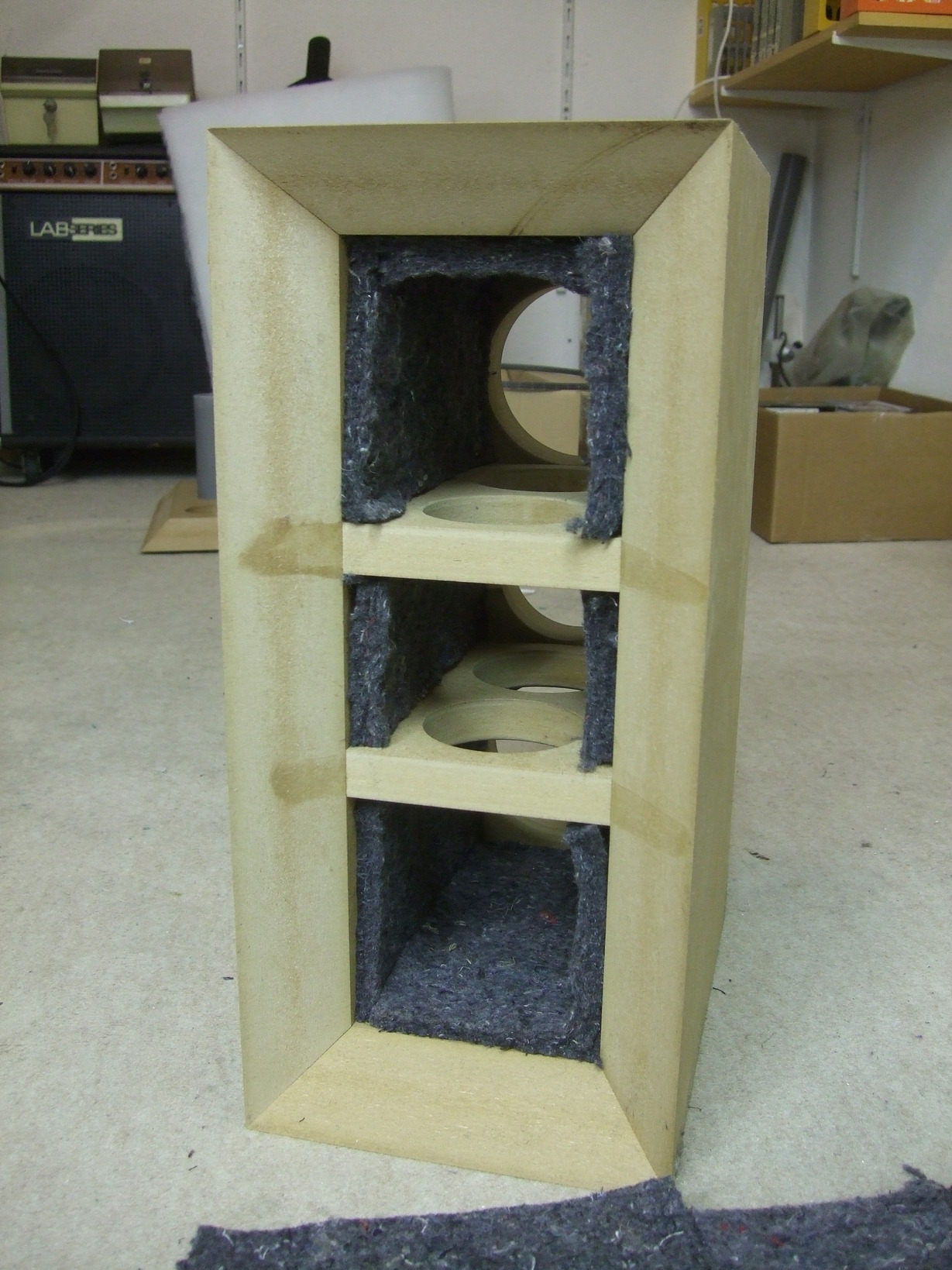

Ik heb het momenteel wat druk, maar ik heb al wel wat voortgang geboekt. Het vilt zit er nu ingelijmd (ook aan de achterkant rond de baspoort en daarboven).
De aansluitingsdraadjes van het filter hebben we langer gemaakt, zodat er maar een kort stukje aan de speakers zit. Eerst was dit andersom. We beseften ons wat laat dat het veel praktischer is zo. Worden het geen schatjes? :)
De achterkanten zitten er nu opgeklemd met aanzienlijk wat houtlijm ertussen. Daarna tijd voor tapijt. :mrgreen:

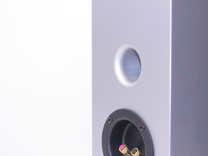

Leuk! Ik zou nog wel even de afrondfrees (R~10mm) over de bassreflexpoort halen, zo krijg je een nette flare.

P.s. ik lees dat er 38mm MDF is gebruikt, op zich prima, maar je zal de achterkant van de baffle bij de midwoofers dan wel van een chamfer moeten voorzien, anders kunnen ze hun lucht niet goed kwijt.

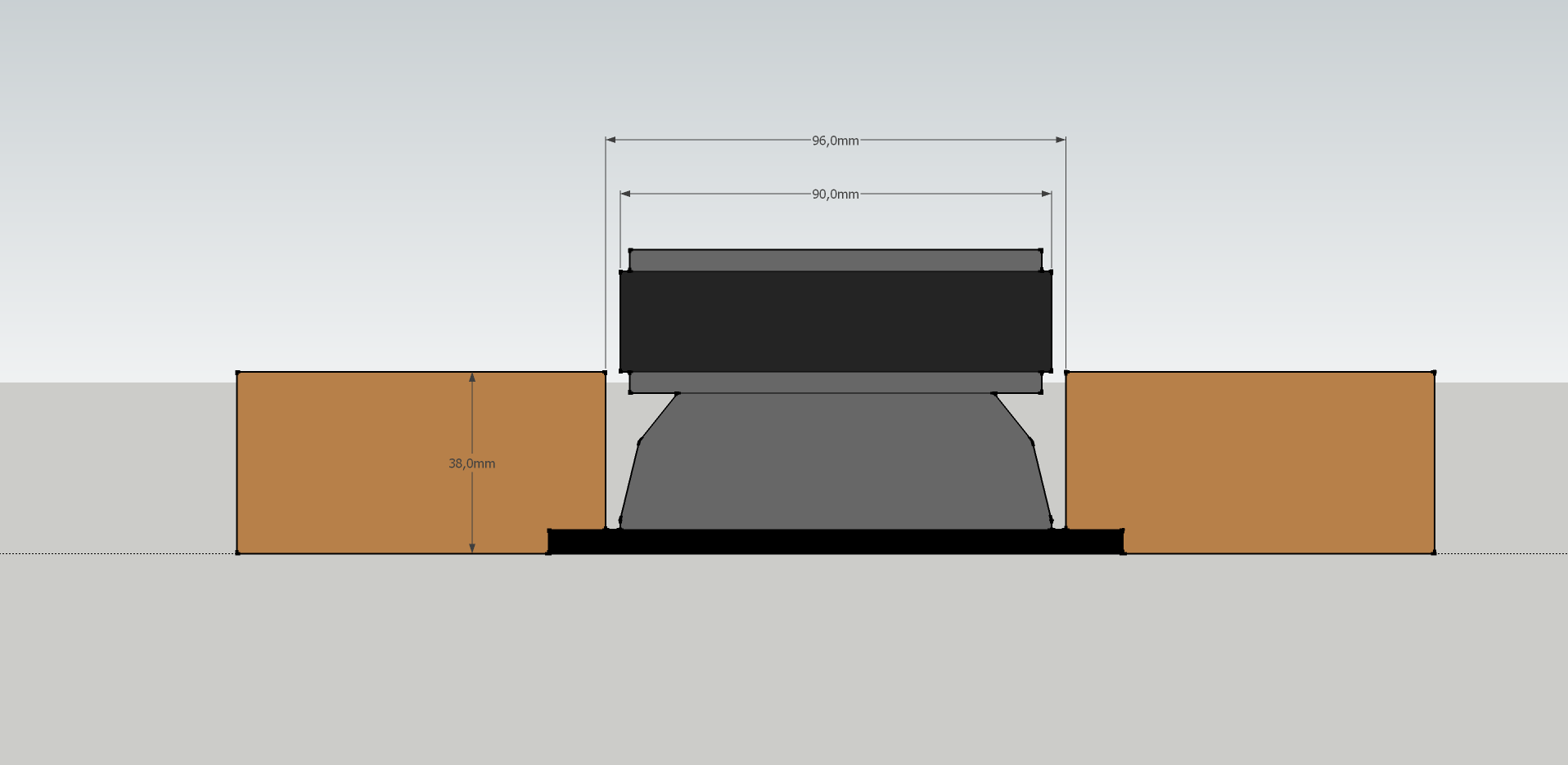

Er zijn geen metingen voor nodig om te zien dat er in dit geval echt wat mis gaat als de rand niet (flink) wordt afgeschuind.

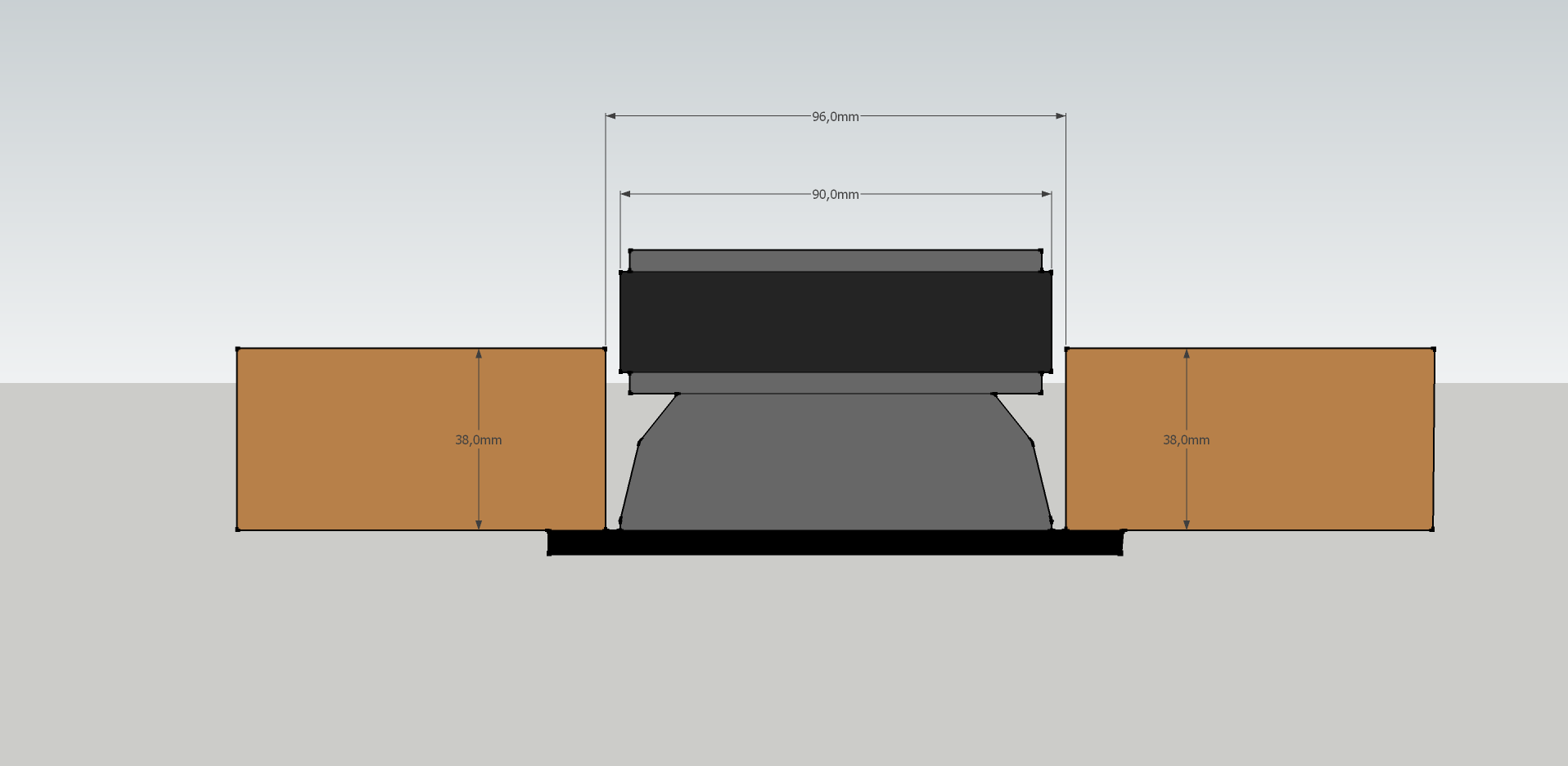

Oeh, en ik zie dat de woofers zelfs niet verzonken zijn, dus het wordt nog ernstiger.
Bedankt Arno, da's exact waar ik op doelde.

Oplossing C komt voor mekaar. Bedankt voor de illustraties Arno.

Dit kan zelfs zonder kopierring want de stift kan gewoon langs de uitsparing/het gat glijden.
Hier zijn meerdere opties; maar dat kost wel weer wat centjes. Misschien dat ik het ga overwegen. Ik maak liever het gat voor de drivers NA verlijming en dan is zo'n grote zwaluwstaart frees juist handig.

Kun je met de stift tegen de binnenkant van de driveropening een mooie afschuining mee maken... maar niet in 38 mm ben ik bang.
Re: Twee lieve, zachtaardige, aaibare Silverado's
Nog een leuk onderzoekje over het 'chamferen' (...)
http://www.mobilesoundscience.com/f11/b ... river-250/
Wat je vooral zou verwachten van het niet 'chamferen' is dat de speaker een wat hogere stromingsweerstand ondervindt. Dat lijkt ook te worden gestaafd door de impedantiemetingen (achter de link in de thread). Effecten zoals Troels die beschrijft ('reflected rear energy') zijn m.i. van redelijk ondergeschikt belang (de afstand tussen conus en gatrand is veel te klein, behalve voor frequenties hoger dan 5K). De CSD's van Troels lijken erop te wijzen dat er in het MF-gebied wat meer resonantieverschijnselen optreden (smalle 'ruggen' rond de 1K). Maar waarschijnlijk is zijn meetset onvoldoende in staat om (eventuele) verschillen te laten zien (die zouden heel goed niet-lineair kunnen zijn, en dat komt in een THD-meting niet naar voren).
Dus tsja, misschien dat iemand met de beschikking over een dode ruimte en een AP/B&K-meetset het nog eens over kan doen?
