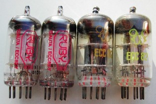

Heb deze nog voor je ....zie foto
Een 2 maanden gebruikt in een zelden aangezette eindversterker El34, dus gewoon nog nieuw.
Interesse ... pbtje graag :wink:
Die ruby`s klinken wat minder dan die NOS RFT ecc82 die klonken echt subliem (versterker is er niet meer waar deze ingezeten hebben)
