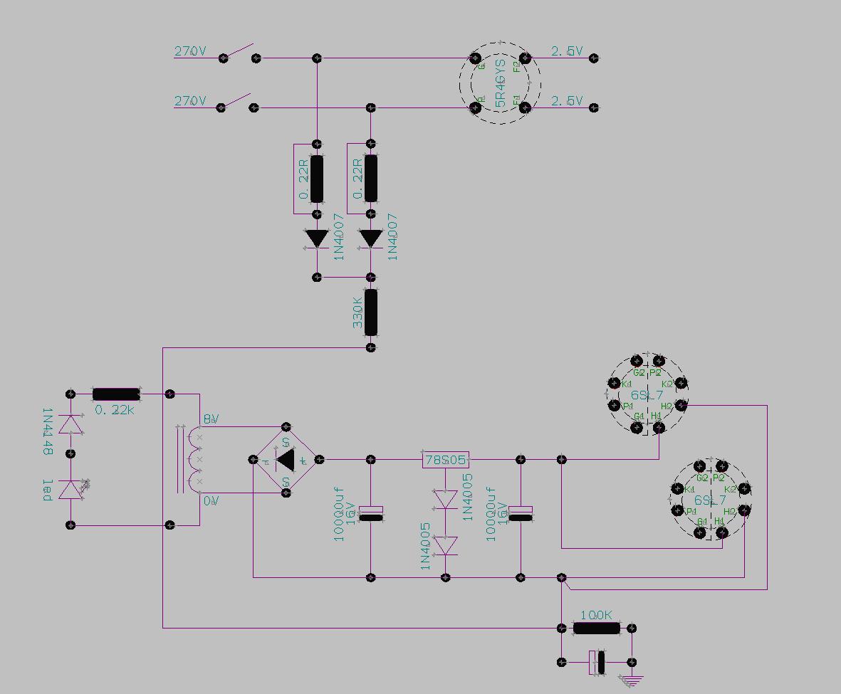

Indeling 2A3 buisversterker!
Re: Indeling 2A3 buisversterker!
Daar kan het wel al zit de LED wel verkeerd-om getekend.
Je gebruikt zo wel onnodig gestabiliseerde gloeistroom.
Ik zou 'm toch,in serie met ook nog een diode zoals al voorgesteld,op de trafo aansluiten op de punten waar bij staat 0V en 8V.

Dus als ik het goed begrijp moet ik een 1n4005 weerstand 0,22k en een led in serie zetten.
Maar dan parallel aan de eerste 10000uf/16V bij 8V 0V aansluiting.
Post morgen wel een tekening!

Nee niet daar,gewoon direkt aan de trafo samen met de diodebrug.Een 1N4005 is ook wel goed,hoewel een kleine 1N4148 al volstaat.

Bijna ,eerder zoals hieronder,scheelt de helft vermogen in de R
- Bijlagen
- Capturer.JPG (16.27 KiB) 287 keer bekeken

Hier is de aangepaste tek.
Moet ik thuis even nakijken, hij staat al 12 tot 15 jaar achter het schot
@Ah!buis
