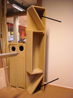

Oeps............
:oops: :oops: :oops:
Deze dus!
Dit is de bijlage....

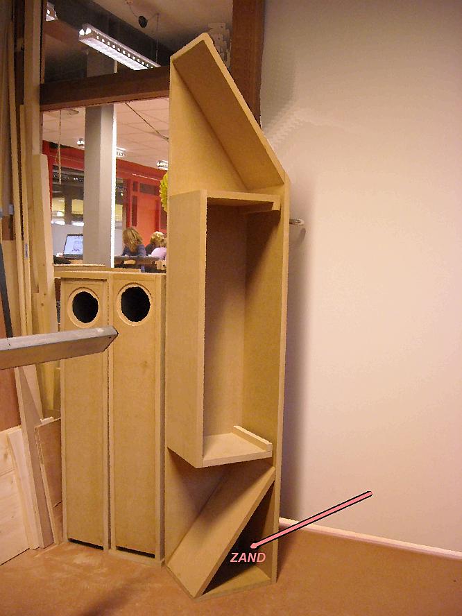

wat dacht je hiervan:
dat compartiment bovenaan helemaal weg, oogt-ie imho ook een stuk mooier (in elk geval minder massief), en onderin zand of vergelijkbaar zwaar spul.

Ik ben het helemaal met Henk eens!!!
Zand maakt de speaker bovendien wat stabieler, nu lijkt het mij een kast die snel kan omvallen.
Ik ben wel benieuwd hoe zo'n zuigkring eruit gaat zien, moet die het middengebied wat dempen?

Ik zou ook inderdaad de onderkant met zand vullen om te zorgen dat de kast minder topzwaar is. Het bovenste stuk heeft weinig meer functie dan alleen voor het uiterlijk. Je zou het kunnen vullen met PUR of gewoon weglaten dan verplaats je het zwaartepunt nog wat meer omlaag.
HoMeR schreef:
Klopt, die is vervangen door het kleine plankje; volgens mij verdeeld de druk zich zo ook wel gelijkmatig door de ruimte. Daar heb je geen "geleider" voor nodig. :wink:
En die zuigkring moet er waarschijnlijk thuis ook wel in .... :(
Eerst maar eens meten !
Ik zou midden achter de conus wel een afschuining plaatsen om te voorkomen dat geluid direct weer tegen de achterkant van de conus kaatst. Je krijgt anders een soort flutterecho in de kast. Dat zal zeker schelen in de vervorming met name in het middengebied en daarboven en het kan zo een paar dB schelen in het hoog. Het is maar een kleine moeite.
Alleen lage tonen verspreiden zich (wat jij druk noemt), hoge tonen echter niet.
zo toch zo'n afschuining achter de speaker overwegen... denk dat jeep hier een punt heeft
als ik zo volgens de schetsen inschat de driehoek 6 cm !!!
werkt als soort deflector voor de hoge en middentonen..
dus probeer het eens zou ik zeggen
misshien is het te meten !!!
misschien is dit een idee
een echte dubbele hoorn
