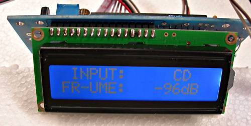

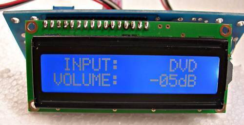

Dit lijkt me beter dan een simpele potmeter om het volume te regelen..
Wel een beetje karige beschrijving om eerlijk te zijn, ik neem aan dat je het volume van ieder kanaal apart in kan stellen (bij de dvd input).
Om meer inputs te krijgen kan je dus gewoon een inputselector zetten voor de cd of de dac input :P.

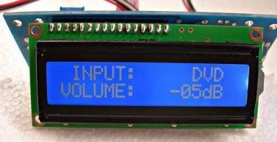

Re: digitale volume control
Zou je denken? Mij lijkt het niet meer dan een 6-voudige potmeter met ingangselector en afstandsbediening.
De verkoper laat d.m.v. menubeelden uitgebreid de mogelijkheden zien. Voor een potmeter met selector is dat alleszeggend. Ook is hij niet karig met foto's van de print, de chips, de aansluitingen, enz. Het lijkt me sterk dat hij een extraatje als een onafhankelijke regeling onvermeld zou laten.
Voor de zekerheid zou ik maar even goed vooraf informeren, als je er andere verwachtingen van hebt.

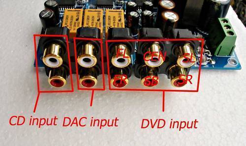

Voor de duidelijkheid, je kunt dus kiezen tussen het volgende:
Stereo CD, Stereo DAC en 6 kanaals DVD.
Dus niet drie keer 6 kanaals.
Nu heb ik zelf al contact opgenomen met de verkoper.
Kreeg een of ander schema toegestuurd (duidelijk een kopie, zoals het hoort bijna verkopers uit China/Hongkong :lol: ).
Daaruit maak ik vooralsnog op dat deze manier van schakelen in de AVR gebeurt (volgens mij een Atmel).
Dus even verzinnen of je dat slim kunt "cheaten" of de AVR kunt herprogrammeren om dus steeds te wisselen met 6 kanalen. (eventueel met extern relay bordje)

Ik had ook even contact opgenomen en de kanalen kunnen ieder apart afgesteld worden bij de dvd input.
Op zich is de advertentie ook wel duidelijk, alleen kon ik er niet heel goed uithalen of de volume per kanaal ingesteld kon worden, maar verder was het duidelijk zat. Eigenlijk beter kan het haast niet ivm de vele foto's.
Enige nadeel is de smd spul, daar hou ik niet van om te solderen dus denk dat ik hem dat laat doen, of zal dat niet zo heel moeilijk zijn? Mijn soldeerbout heeft op zich een redelijk scherpe punt.
Voor meer inputs te krijgen zou ik gewoon een schakelaar zetten voor de dac of cd ingang..
Twijfel, twijfel, dit zou toch wel 3 potmeters schelen in mijn versterker (met alle verliezen erbij)..

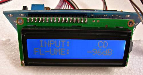

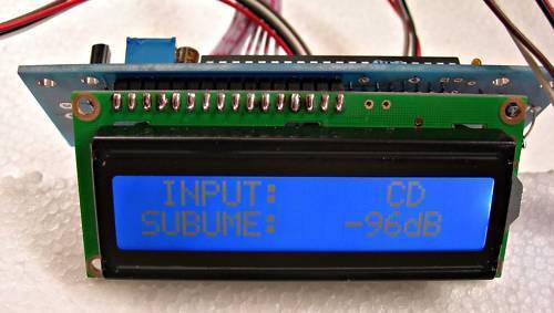

Ik ook niet, maar achteraf moet ik bekennen dat ik dat over het hoofd zag. De afbeeldingen tonen het gewoon:
Algemene volumeregeling
Het staat zelfs op de afstandsbediening. Aangezien ik onvoldoende op de opdruk lette, nam ik aan dat die buttons voor de bronkeuze waren. :oops: Dan is het weer jammer dat de bron niet direkt kan worden geselecteerd, al is zappen met slechts 3 ingangen niet onoverkomelijk.
Wat me wel bevreemdt is dat op de foto's de afzonderlijke kanalen van CD-speler worden geregeld, terwijl die een 2-kanaalsingang heeft. Met een beetje mazzel werkt het gewoon bij elke input, zodat je er misschien zelf wat kanalen bij kan frommelen.

@Marp:
Nu je het idd zegt zie ik het ook van die cd input. Ik heb de verkoper weer even een mailtje gestuurd hoe dat precies zit, of de cd misschien op alle kanalen uitgezonden wordt of enkel FL, FR en sub. Ben benieuwd, denk dat ik maandag hier wel een antwoord op heb. Zelfs wanneer alleen de sub erbij getrokken wordt zou ik al goed genoeg vinden.
Dan komt het bordje er waarschijnlijk wel.

De enige SMD componenten die er op zitten zijn de PGA chips.
Maar volgens mij zie je ook gewoon (trough-hole) gaten voor de grote variant (die is er namelijk ook gewoon).
