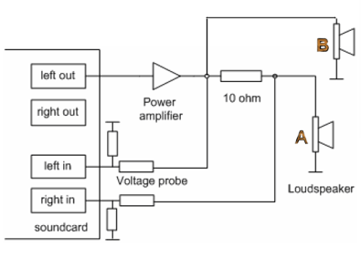

dan (zie ik om te beginnen dat bij mijn setup nu (en dat is ook de default van Arta iirc) dat de mic op L zit, maar dat is nu niet zo relevant) is het enige verschil tussen het aansluiten van het 2e kanaal voor de dual channel accoustische meting op L en R van het kastje dat er dan een extra 27ohm zit, iets wat me niet veel verschil lijkt te maken op de spanningsdeler.... en verder lijkt het absolute nivo van dat 2e kanaal me niet zo relevant, het is immers maar als referentie en de zachtewaar zal dat wel rechtrekenen
reden dat ik dit weer opgraaf is dat ik m'n kist die ik gebruik voor metingen (met voeding, usb-hub, geluidskaart, alle snoeren, versterkertje, etc) opnieuw aan het inrichten ben en eigenlijk dat kastje vast wil opstellen. dat lukt alleen netjes met de cinchen naar onder, dus die wil ik dan ook vast aangesloten hebben. dus met de L en R in van de soundcard vast aangesloten op het kastje, met de uitgang van de versterker ook (en een extra setje klemmen afgetakt daarvan), zie onderstaand schema, waarbij de DUT dus aan A of B is aangesloten, en de mic (via de ingebouwde preamp) op de L in van de soundcard

Als je bedoeld in het laatst plaatje, opstelling A voor impedantie metingen en B voor SPL metingen is het goed.
De klemmen van het kastje naar de speaker moet je dan bij B gewoon open laten en left dus op je geluidskaart aansluiten.
Right (van je geluidskaart) gaat dan naar je mic pre-amp. (en dus niet naar het impedantie boxje)
Je ziet dan dus dat de referentie weerstand niet eens mee doet. Die "zweeft" nu van de spanningsdeling naar niets...
Voor een SPL meting moet je absoluut niet je speaker op A zetten. Er zit dan een weerstand tussen je woofer en de versterker en dat beïnvloed de totale respons drastisch.

zo, net voor t eerst de dual channel meting gedaan met t impedantiekastje, R ingang van de soundcard aangesloten op de rode cinch van t kastje. geen rook, en ook zag de curve er net zo uit als bij de single channel . alleen lag deze wel ineens 10dB hoger in de grafiek...
