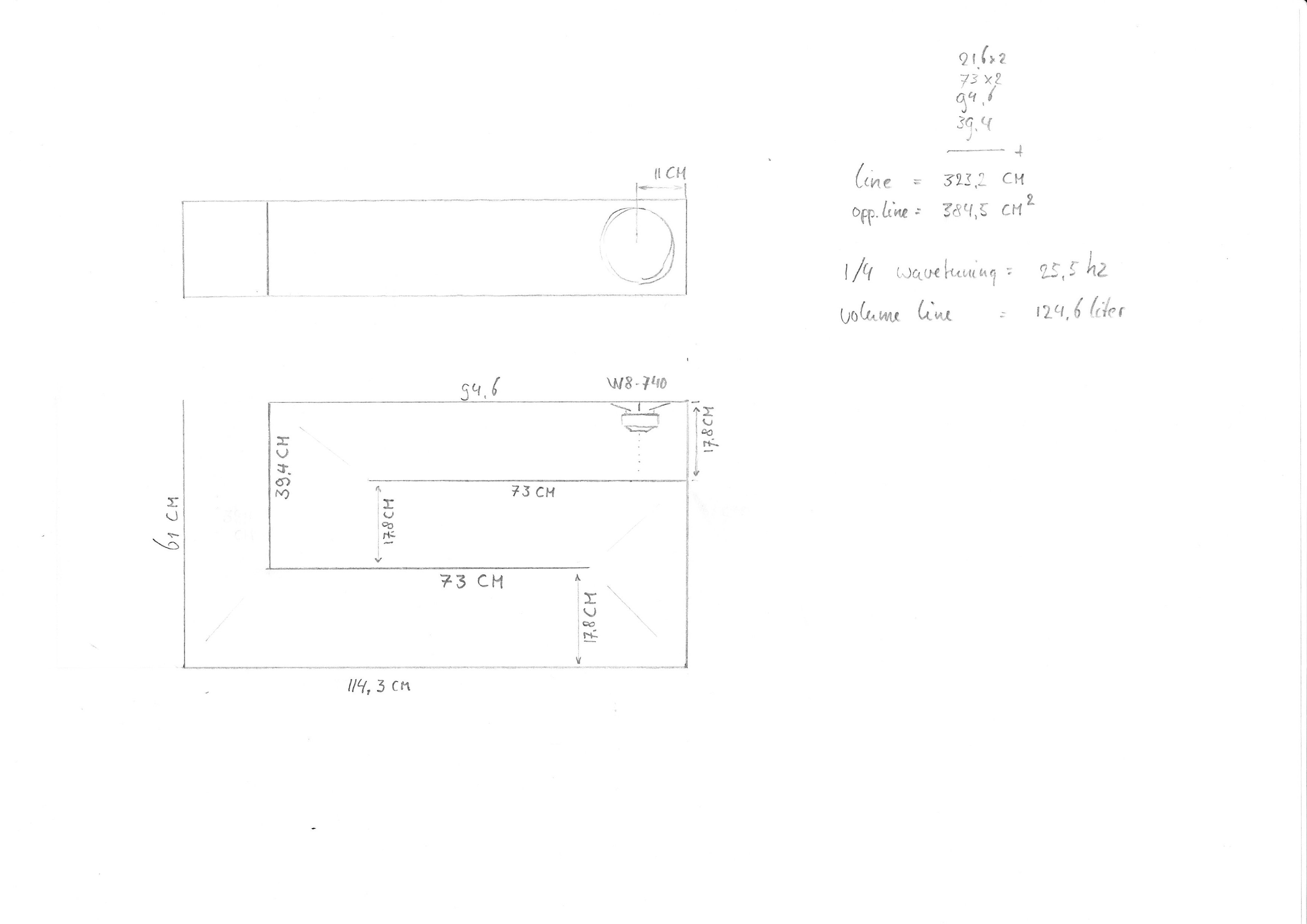

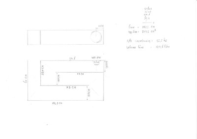

Hierbij even snel een schetsje welke ik had gemaakt voor een tl met afstem frequentie 25 hz. Wilde eigenlijk een tl/basshorn type maar kreeg deze niet goed berekend afgestemd op 25 hz, daarom nu een gewone standaard TL zonder tapse lijn of verschillende vouwen met toenemend oppervlak.
1/4 golflengte tuningfrequentie = 25 hz
lengte lijn = 323,2 cm
opp. lijn = 384,5 cm2
volume = 124,6 liter
Ik vind het moeilijk om er iets kleiners van te maken, deze is nogal flink met afmetingen van 61 cm x 114,3 cm x 25,5 cm Blijf het ook lastig vinden om een tapse tl te vouwen zonder dat de lengte van de lijn veranderd (vandaar deze tl zonder tapsheid).
Misschien kan het nog kleiner, heb geen handige software, alhoewel ik las dat je met hornresp ook tl's kan berekenen, heb dit nog niet geprobeerd.
Enfin, wil graag weten of ik op de goede weg ben met bovenstaande.
Mvg Reinder

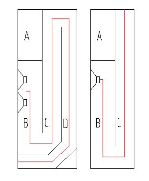

Wat vindt je eigenlijk moeilijk om de line taps te laten verlopen?
Je begint gewoon achter de speaker met 1,5x het oppervlak daar van en vervolgens plaats je de tussenpanelen zo, dat de line qua oppervlak steeds kleiner wordt en eindigt met 1x het oppervlak.
Lengte van de line is dan die rode streep in het plaatje.
TL model.jpg (14.75 KiB) 427 keer bekeken

wat handig is: maak de tapse lijn van papier, en knip deze daarna in lengtes die je naast elkaar legt. stel dat je 18mm MDF gebruikt dan merk je dat je daar wat extra van bij smokkelt, op de doorgangen houdt namelijk de scheidingswand op - gewoon zo laten... kun je evt. gevoelsmatig als argument gebruiken wanneer je aan het einde 10cm tekort komt :wink:
Die flatline van jouw schets lijkt me echt te groot, helaas. Ik zou wel bij het ontwerp blijven, hooguit naar een liter of 70-80, maar 40 a 50 liter is voor een 20cm ook prima. Hadden we al wat resultaten mee toch?!

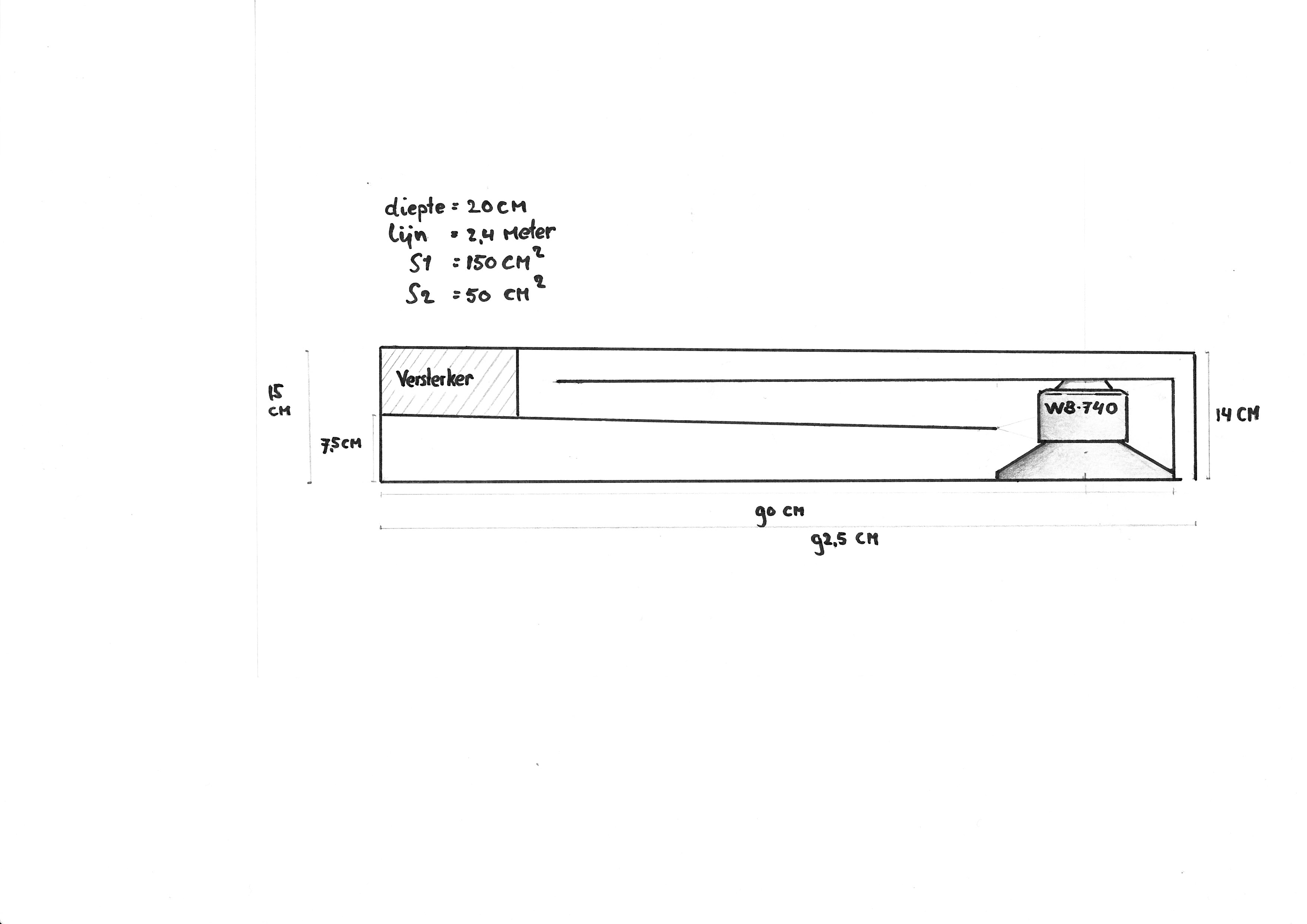

Hmm, heb nu de gegevens van Wouter genomen als uitgangspunt:
lijn = 2,4 meter
start opp. = 150 cm2
open eind = 50 cm2
driver op 1/3 afstand van begin
Probleem is, het start oppervlak is te klein om de driver in de line te krijgen. De woofer heeft een gat nodig van diameter 19cm en is 11,6 cm diep, gaat nog de dikte van het mdf vanaf, laten we zeggen 22 mm = 9,4 cm diep. Op 1/3e in de lijn is deze al niet diep genoeg meer om de magneet in kwijt te kunnen, ook is de baffle dan te smal om de woofer in te plaatsen. Iemand suggesties?
Mvg Reinder
P.S. Zit er aan te denken de breedte dan op 20 cm te houden, wordt dan aan begin 7,5 cm diep en bij de opening 2,5 cm. verschil is 5 cm, dit gedeeld door 3 houdt in dat op het punt van de woofer de diepte 7,5 cm - 1,7 cm = 5,8 cm is. Ik houdt dan 3,6 cm woofer over wat nog kwijt moet ergens. Kan ik dit uitfrezen in het schot er achter en erin laten steken als ik maar zorg dat hij daar geen lucht lekt?
Even een schets bijgevoegd ter illustratie, de woofer raakt het paneel erachter. Voor de rest expres in drie vouwen getekend om ruimte over te laten voor de plaatversterker, kan natuurlijk ook in vier maal voor een compacter eindresultaat als ik gewoon nog een klein stukje er aan plak aan een kant om de plaatversterker in kwijt te kunnen. Dit is mooi langs de muur te leggen onder de tv straks, twijfel nog tussen vier maal vouwen en drie maal ook omdat het dan moeilijk wordt de woofer de goede kant op te plaatsen.
P.S. 2 (ik blijf die posts maar wijzigen, vragen blijven opborrelen)
Afgaand op wat er boven gezegd is, dat het niet zo heel nauw steekt met het tapse verloop: kan ik het laatste stuk van de lijn, zeg maar voor de laatste vouw gelijk houden van oppervlak zodat niet mijn hele speaker taps is? Dan laat ik het laatste stukje tot aan de poort weer taps toelopen tot de gewenste oppervlakte van 50 cm2. Een beetje sjoemelen om de uitwendige vorm rechthoekig te houden zeg maar :)

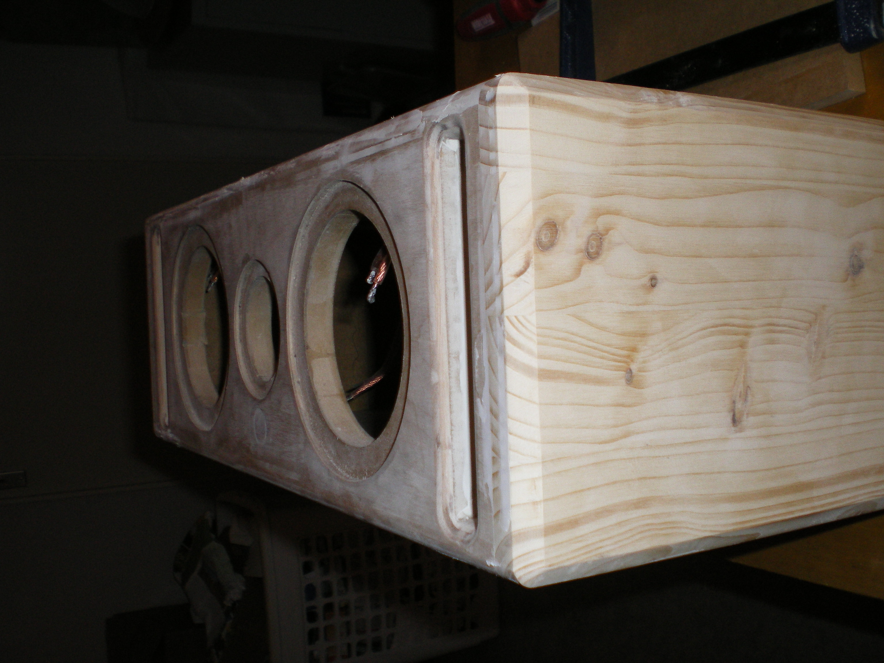

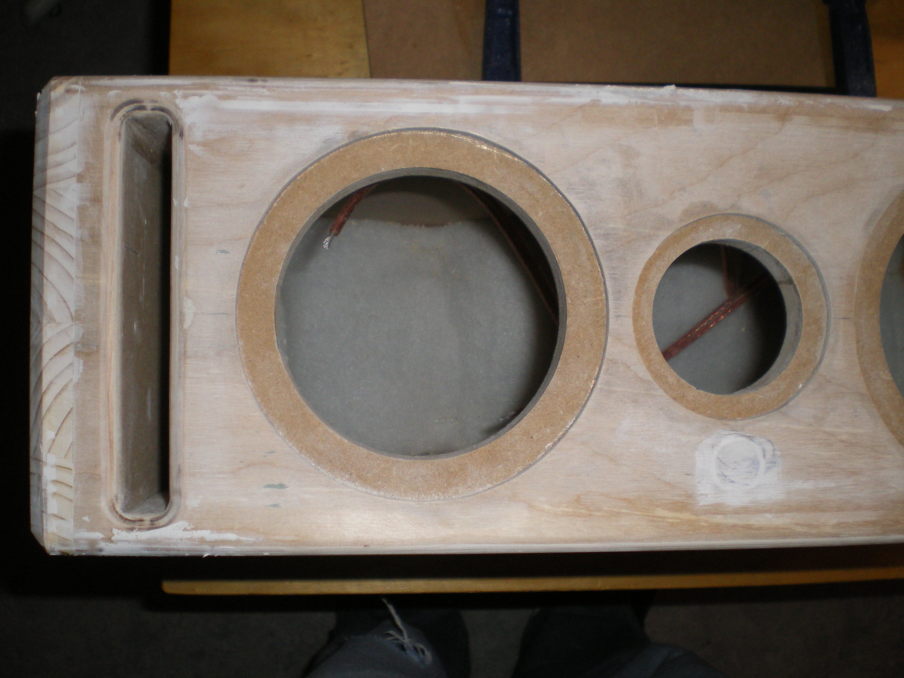

Hehe zit trouwens allemaal nog niet zo veel schot in omdat er tegelijk nog meer speakers gemaakt worden, even wat foto's bijvoegen van mijn Ducone BR die ik als centerspeaker aan het bouwen ben. Er moet nog heel wat geschuurd worden voordat ik hem kan lakken, wordt hoog glans zwart met aan de beide zijkanten blank gelakt hout. Ondertussen ook nog bezig om nieuwe surround satelietjes te ontwerpen, soort Ducone TL clone maar dan met één w4 en softdome om de kosten te drukken :)
