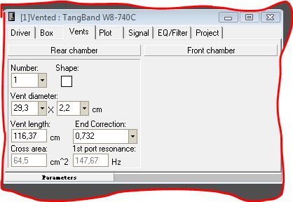

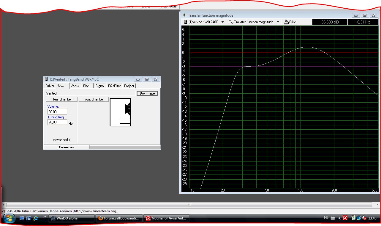

Heb daarom ondertussen flink aangekloot met winISD en hoera, eindelijk uitgevonden hoe je een screenshot maakt in Vista (niks print screen maar der is nu "knip programma", heel handig met een laptop en touchpad :p kuch kuch, let dus ook vooral niet op de randjes van het plaatje.
Na veel volumes geprobeerd te hebben ben ik geswitched van 30 naar 20 liter wat voor mij een mooi compromis is denk ik. Ok die 20 hz knalt er niet uit maar ach, je kan niet voor een dubbeltje op de eerste rij zitten en ik weet nog nagenoeg niks van speaker ontwerp dus ga ik nog maar niet experimenteren. 20 liter lijkt goed te passen met de gain van 6db op 25hz en afgestemd op fs3 = 28hz. Wel jammer is dat de 1st port resonance op 147hz ligt wat inhoudt dat ik hem dus niet op 150hz kan crossen, aan de andere kant was het idee uberhaupt al om hem om 100 hz te crossen.

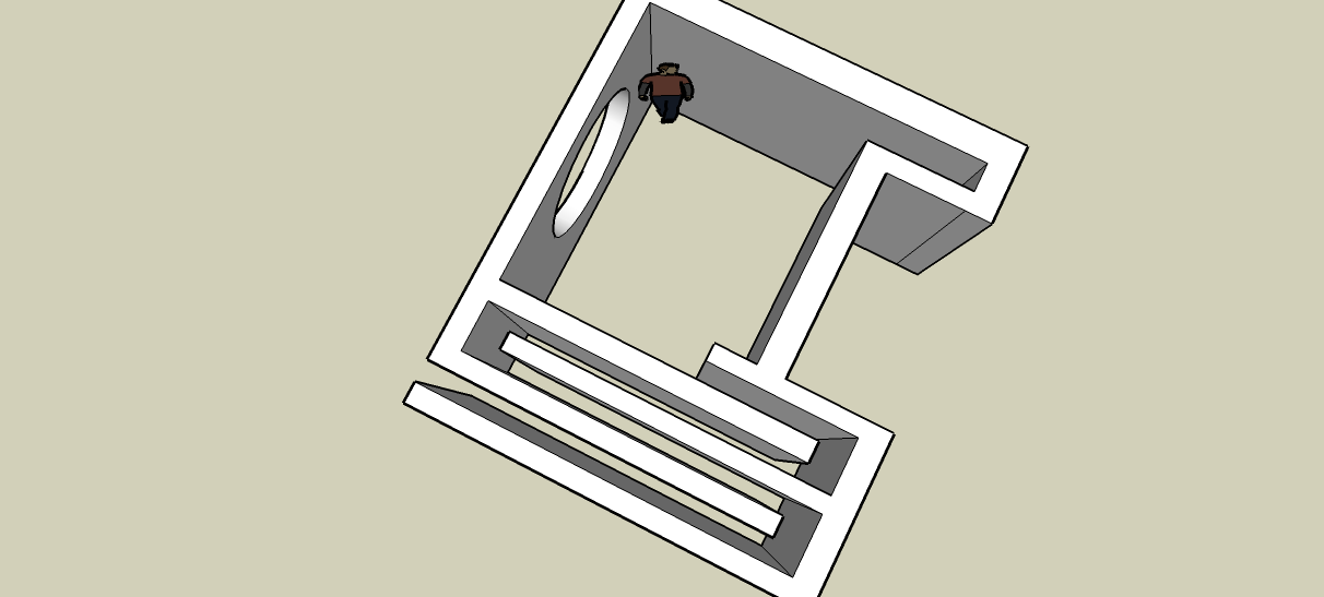

En tadaa, hier een eerste poging met sketchup. De basis is erg simpel en het viel me best mee maar zodra ik het op maat wil tekenen loop ik vast. Moet eerlijk toegeven dat ik niet alle instructie video's heb gekeken dus dat zal vast nog beter worden. Kan beter uit de voeten met een tekentafel maar ach ik wil met de tijd mee gaan dus ik ga hier nog op oefenen O:)
In ieder geval dit is de doorsnede, een ruwe schets nog en niet op maat. Binnen volume wordt 20 liter. de port is een gevouwen slot port type. de uitsparing aan de rechter kant is voor de plaat versterker. Vraag me af met al die schotten er in of bracing nog nodig is. Ik las in een ander draadje hier op het forum dat een sandwich van mdf met bv. triplex de resonantie frequentie omhoog brengt (boven het bereik van de sub) en de dus de stijfheid ook verhoogd. Mischien dus dat ik de wanden maak met mdf triplex sandwich.

Re: Bescheiden HT sub met TB w8-740 in TL of BR behuizing.
Bericht door bartsegers »
Hoi,
Of een baspoort met zulke vouwen nog gaat werken vraag ik mij even af...
Kun je niet voor een smallere poort kiezen die korter wordt?
Wat denk je van het gebruik van een passief radiator(tje?)
Een Tapped horn kun je overigens ook opvouwen, dat hoeft geen pilaar te zijn.

Ik heb de Port doorsnede zo breed mogenlijk gemaakt om de luchtsnelheid omlaag te brengen. Kan vast smaller en korter maar kan ik bijvoorbeeld in winisd de luchtsnelheid zien om te zien of het nog goed zit?

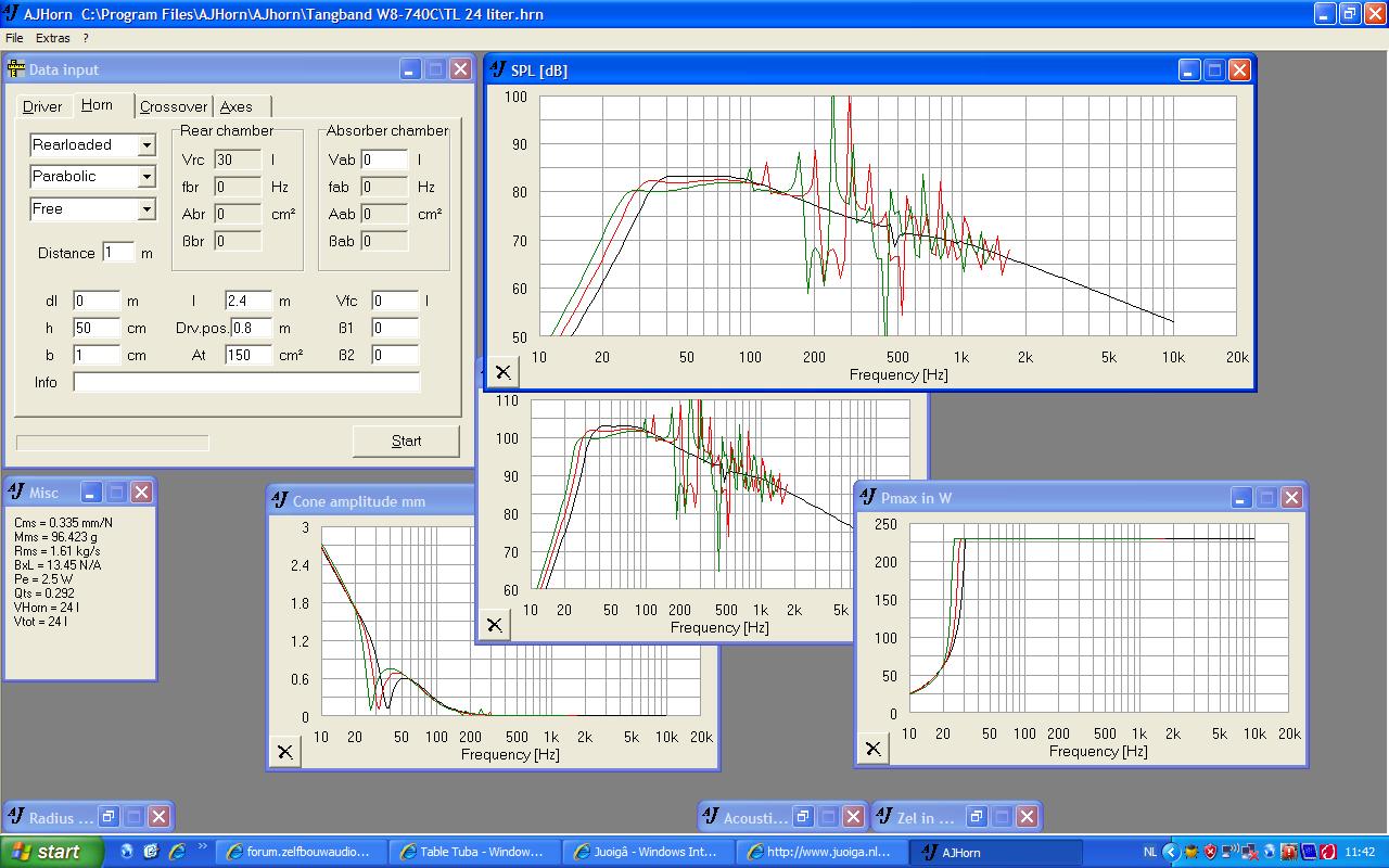

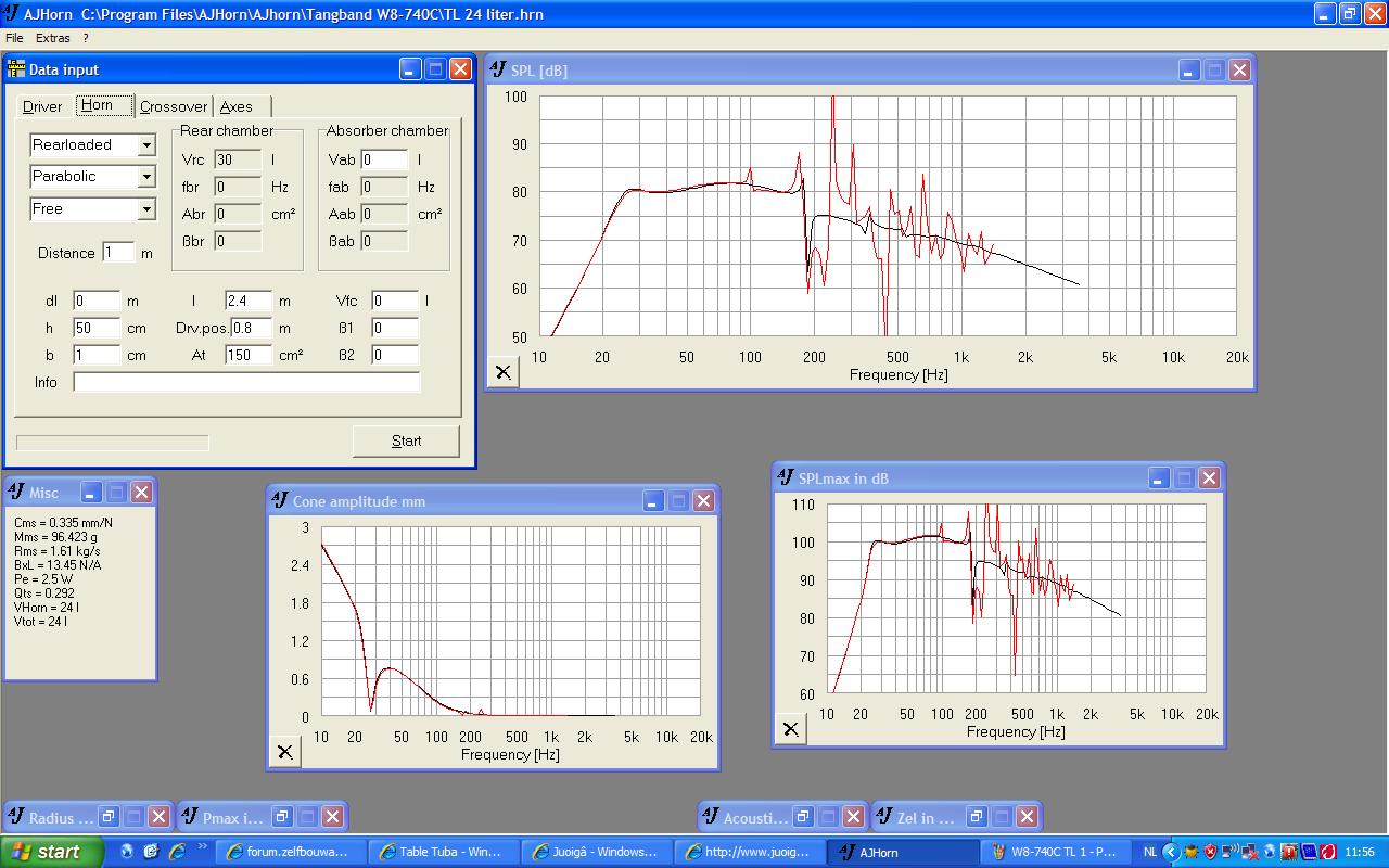

Heb even over een 14 liter basreflex 2 TL's gesimuleerd: 22 liter (rood) en 24 liter (groen)
Het kost 3dB rendement bovenin maar tussen 20 en 26 Hz win je 10dB !! en de SPL max neemt onderin nog verder toe. Zo is bij 26 Hz maar liest 14dB luider mogelijk.
De 24 liter TL:
Een lijn van 2,4 meter lang.
De dichte kant van de lijn/start heeft een oppervlakte van 150cm2, de open zijde 50cm2
De driver wordt op 1/3 gepositioneerd vanaf het begin gerekend, dus op 80 cm 'in de lijn'
Je moet de lijn een aantal keer vouwen maar wel met de poortopening aan dezelfde kant als de woofer. Ik zou hem dan frontfiring maken, met de poortopening onder de woofer.
Laatst gewijzigd door wouter op za 19 dec 2009, 11:49, 1 keer totaal gewijzigd.

zie edit - en een subwoofer moet je niet zomaar in een hoek gooien. Een subwoofer is de meest plaatsingsgevoelige luidsprekerbox. Bij plaatsing in een hoek krijg je erg sterke kamerinvloeden - bulten en dalen in je weergavecurve.
Mocht je ruimte hebben voor 24 liter dan is dat een goed alternatief voor een te diep afgestemde BR - die overigens net zo veel dB's wint t.o.v. de 14 liter BR boosten onder de afstemfreqentie.
BR over TL - hm... :roll: toch lijkt mij een TL hier anders klinken dan de BR - beide 50cm2 opening en 24 liter

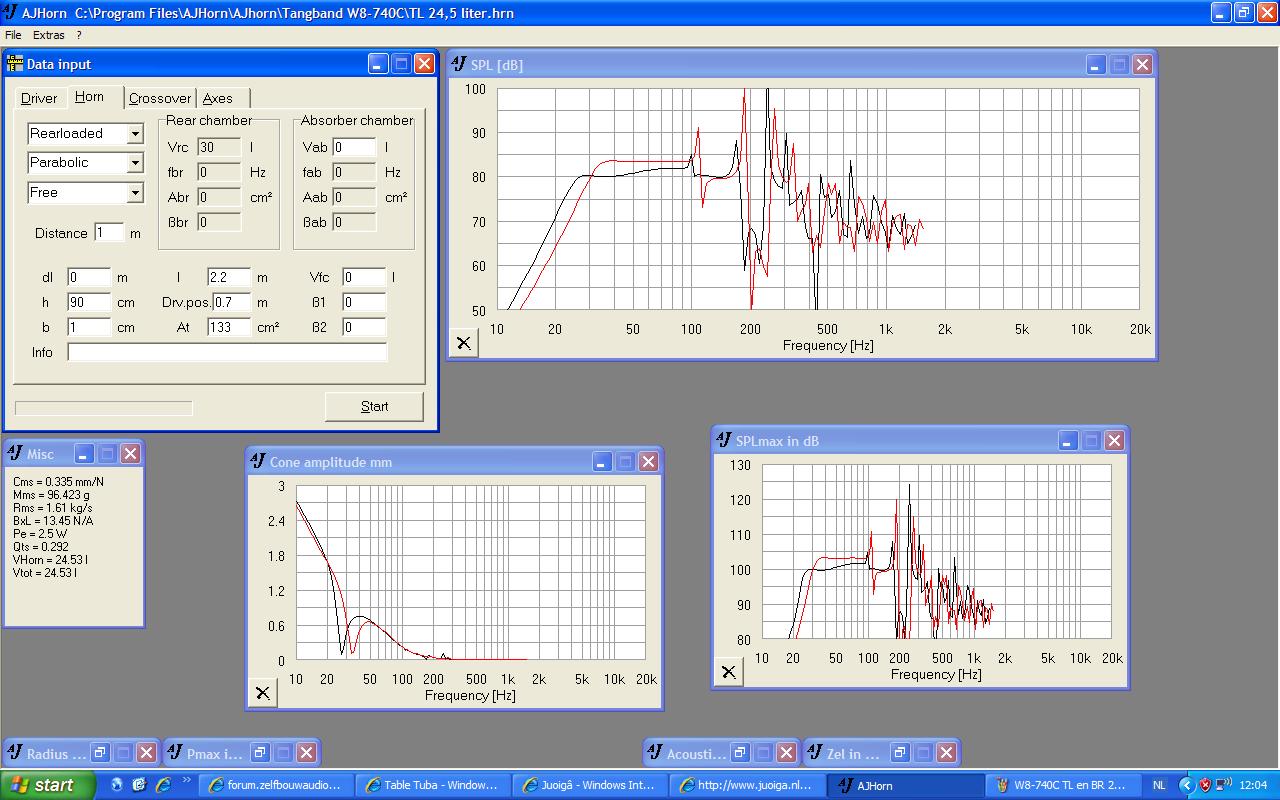

En nu ik toch bezig ben... mocht het allemaal niet zo laag hoeven - 30 Hz is ook voldoende - dan ademt deze TL in 24,5 liter lekkerder denk ik:

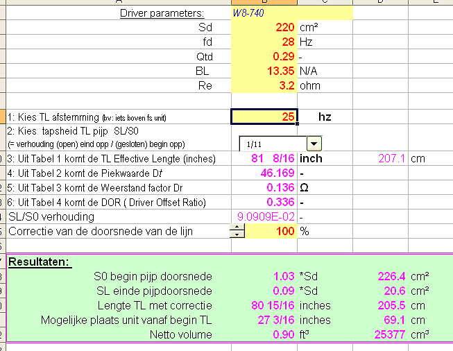

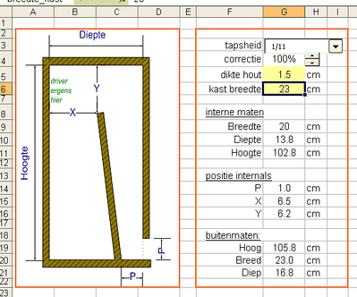

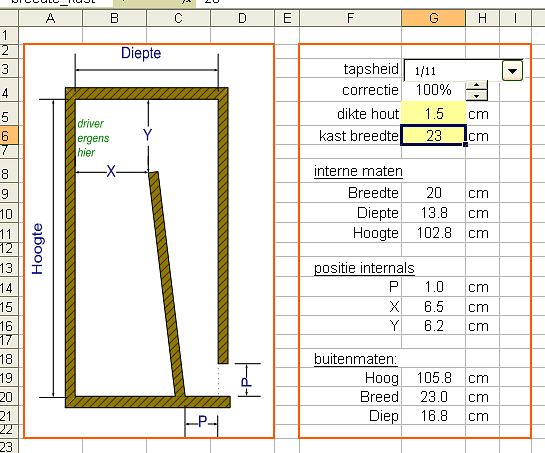

Berichten: 33823

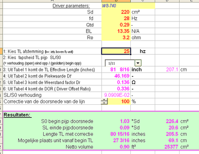

ik heb er ff de afstemmingstabellen op losgelaten, met en strek tapse lijn wordt de poort wel erg klein...
Berichten: 9198
Ja, 0.09 x sd is wel erg klein - ca 20cm2
Ik stelde voor 2,4 meter met 150-50cm2 met woofer op 1/3 en geen offset tussen poort en woofer
