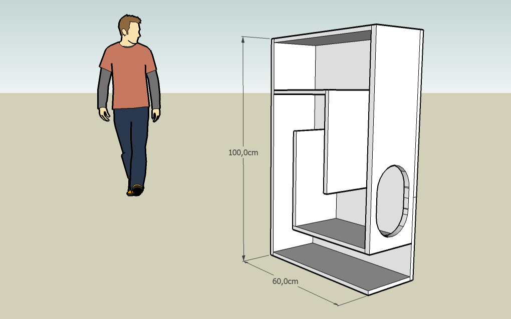

Net nog even een schetsje gemaakt, zoals het voorbeeld van sietse. Lijn is 280cm lang, bovenkamer 28 liter, kan uiteraard verkleind worden voor de b110.

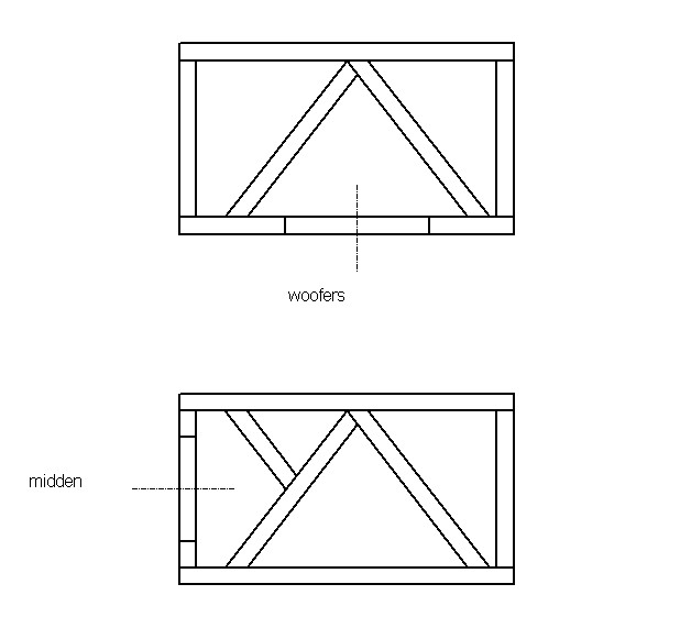

zo weg er een 2 1/2 van maken met de b139 op de zijkant ala
"Rambo" zie topic van Sietse lees draadje maar eens door...

voorbeeldplaatje driehoekige pijp
zoiets
zoiets
Implo

Ik heb de B200 SP1014, en helaas 2 verschillende B139's.. Maar ik ben bezig om een compleet KEFKIT setje aan te schaffen.
Maar wat vind jij (en anderen) van het schetsje hierboven?

Okee wordt lastig met het bovenstaande schetsje. Aangezien ik wel graag alle units aan de voorkant heb.

Net nog even een gedachtenspinsel omgezet in een schets. Lijn is 296cm lang, en driver zit op 1/3e van de lijn. Begin van de lijn is 1,5x Sd, eind van de lijn 1x.

Implo, er is niks mis met de eerste tekening. Overweeg ook twee en halfweg filtering, vermits de mid, liever een basmid, ver genoeg doorgaat in frequentie. Een breedbandig type dus. Als je de bas affilterd op ca 100Hz, voorkom je al een hoop hamonischen in de line en wordt het dempen van de line makkelijker.
Edit, heb je het oppevlak van de woof wel goed berekend? De kast is wel heel erg diep!
Het oppervlakte van de woofer is 349cm2, de lijn begint bij 21x25cm, en eindigt met 14x25, respectievelijk 1,5x en 1x Sd.
