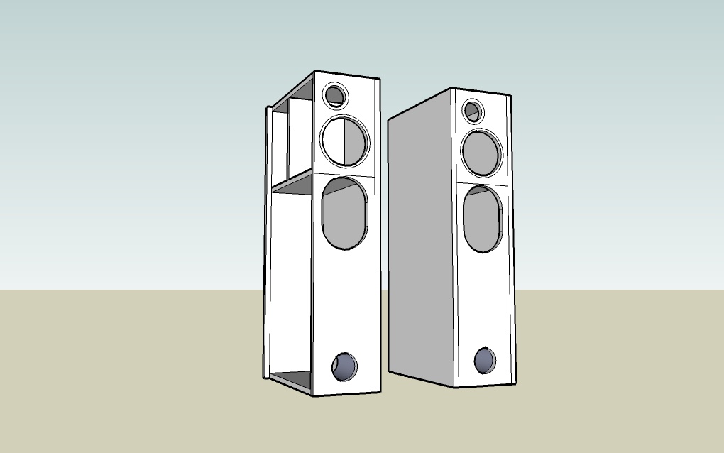

Omdat ik het geluid, en dan voornamelijk de bassweergave van een TL, iets speciaals vind hebben, stort ik mij op mijn ondertussen 4e TL project.
Waarom dan een topic? Omdat ik altijd de 1/4 regel toepaste, en eigenlijk meer een variant, de 1/8e golflengte. Mijn eerste projectje was een setje Wharfedale Denton 2xp's, gratis gekregen van een kameraad. Klonk wonderbaarlijk goed voor de eerste keer, dus daarom ging ik verder.
Tijdje terug een setje KEF Chorale's gevonden op marktplaats, en opgehaald uit Zwolle. Vol enthousiasme weer een kast berekend, getekent en gebouwd. Alleen nu vallen ze wat tegen. Van alles geprobeerd met demping, maar geen bevredigend resultaat. Na wat research kwam ik hier terecht, en na nog wat researchen kwam ik een leuk simulatieprogrammatje tegen (vandaar mijn topic elders over TLBOXMOD). Het bestaande systeem gesimuleerd, en nu snap ik waarom het niet bevredigend is.. Zie eerste foto. Met aardig wat demping zijn de pieken er wat uit, maar de lage bassweergave is nog een ramp.
Nu kon ik via een andere (ook audio-gek) kameraad aan 2 KEF B139's komen. Nu wil ik een setje bouwen met de B139 in TL, gefilterd op 120hz (simpelweg omdat ik deze filters nog heb liggen) En daarnaast de B200 en de T27 in een gesloten behuizing met crossfrequentie op 3500 (origineel filter, condensatoren vervangen).
Dus weer leuk aan het simuleren geweest, en ik kom uit op een line van 1,35, en een behuizing van 150 (!) liter. Zie foto 2. Een heel mooi grafiekje, klein bultje aan het begin, maar dat vind ik niet zo erg. Mooi laag mag aanwezig zijn, maar niet dreunend, zoals veel goedkope surround setjes.
Nu zit het probleem dus meer in het ontwerpen van een mooie kast. Heb net een ontwerp klaar, zie schets 3. Wel vrij lomp, en met ik dit typ, bedenk ik het halve-maan project wat ik vandaag gezien heb. Misschien is zoiets veel mooier, met een rechte hoekige lijn achter een, op een voet staande, gesloten kast.
Maar nu zit ik toch te worstelen met die 150 liter, het is een beste inhoud, vooral omdat deze inhoud 2 keer in de luisterruimte cq leefruimte moet staan. Simuleren met 100 versus 150 liter heeft toch wel redelijk verschil, foto zal ik zo maken.
De echte vragen zijn er nog niet, maar ze zullen vast komen :D
Ondertussen teken ik weer 'even' een nieuw ontwerp.

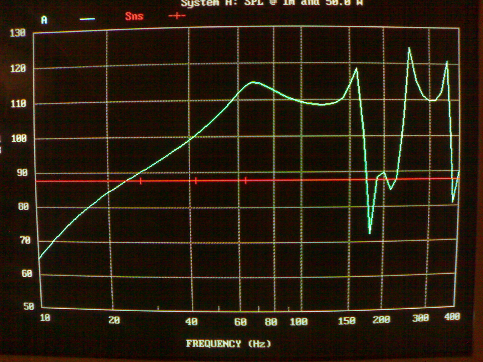

Grafiek B200 in TL
Grafiek B200 in TL

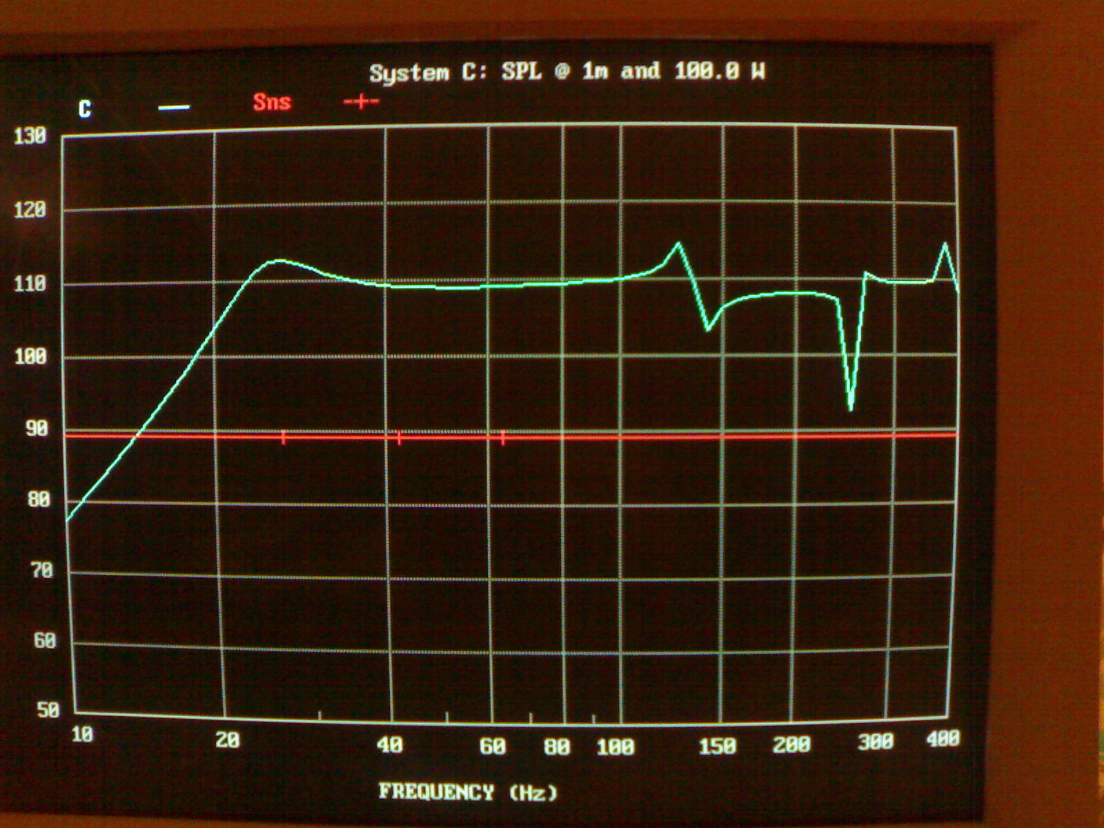

B139 in TL
B139 in TL
Schets n.a.v. simulatie
[knip]....[/knip]
Ik heb slechts kort gekeken, maar kom gelijk al op iets heel anders uit.
Bij 60 á 70 Watt zit de B139 trouwens wel aan zijn X-max (ook bij jouw instellingen), en onder de 23Hz schiet hij er pijlsnel overheen. Bij 30 Watt / 104 dB zit je bij 20Hz nog nét onder de X-max. Dus wel wat oppassen met hogere geluidsvolumes, en in dat geval ook liever een LP-filter gebruiken.
Door nog iets lagere af te stemmen is de belastbaarheid onderin nog iets te vergroten, maar dan neemt de belastbaarheid bij ca. 35Hz weer verder af. Misschien kom je nog iets gunstiger uit als je de inhoud en/of pijpdoorsnede nog wat verder verkleint, al zal de winst waarschijnlijk niet echt groot zijn. Maar ik heb slechts wat grove instellinge geprobeerd, dus er valt nog best wat te experimenteren.

Wat me gelijk opvalt is de hoge piek vlak na 100 hz, deze zit onder mijn crosspoint.. Maargoed, dat is het ergste niet, wat je zelf al zegt, grove simulatie.
Wat me wel opvalt is dat jij rekent met een geluidssnelheid van 300m/s, terwijl ik reken met 340 m/s, omdat ik het liefst zo weinig mogelijk demping gebruik. En een verlaging naar 300 vraagt vrij veel demping.
Nu ben ik nog even wat aan het simuleren geweest gister, en een behuizing van 125 liter is ook voldoende.
Over het xmax verhaal, ik speel vrijwel nooit op standje 'bloed uit je oren', dus daar maak ik mij vrij weinig zorgen over. En ook levert mijn versterker 'slechts' 2x 35 watt, en deze verbruik ik bij lange na nooit.
Maar wat zorgt ervoor dat een driver minder snel over zijn xmax heen gaat?
En ik heb al een aantal keer de B139 in stereo in diverse behuizingen gehoord, en er komt echt genoeg vanaf zonder echt 'heen en weer te klapperen'.

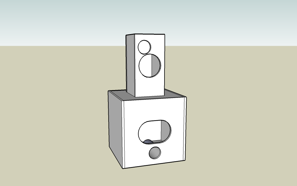

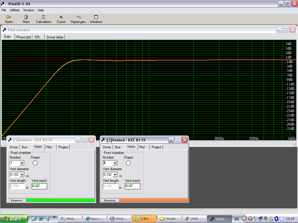

Ja en nu weer twijfels :D
Heb vanochtend even een simulatie gemaakt met een BR kast, en dat werd een strak grafiekje met een kast van 125 liter, pijp van 102mm doorsnee en 18.9 cm lang. Ook de group delay valt nog binnen grenzen, kan uiteraard nog kleiner, maar dan gaat hij weer niet zo laag ;)
En gelijk maar even een schetsje gemaakt, zie bijlages.
Het verschil tussen 120 en 125 liter, minimaal dus. 50x50x50 is mooi 125 liter.
En het schetsje
En het schetsje
Berichten: 12445
Persoonlijk zou ik het zonde vinden om zo'n logge kast te maken.
Ik had zelf ooit het idee om juist een slanke zuil te maken, omdat dat juist met deze woofer kan :)

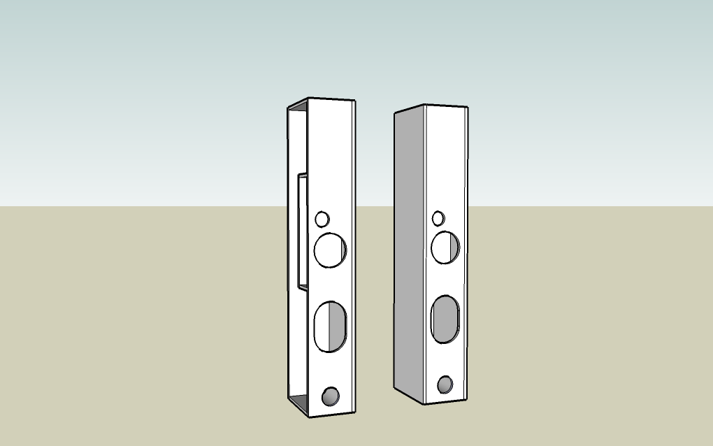

Okee. Ik ben nu weer bezig met een leuk ontwerpje, maar ik kom toch op forse maten uit voor de inhoud. Mede doordat ik nog een extra 20 liter nodig ben voor mijn basmid (B200).
Je hebt er inderdaad een fors filter achter hangen :D Ik laat het eerst zo maar, heb de condensatoren voor de tweeter vervangen door zwarte audlyn's, en dat geeft wel een nette verbetering :D
Edit: Schetsje klaar, maar wat is nou beter, woofer onderin, vlak boven de poort (zie schets), of juist bovenin?

Ikzelf heb een voorkeur voor de woofer onderin, maar dat is meer een visuele "gewoonte " voorkeur.
Die van mij lijken heel netjes aan de maat omdat ze heel diep zijn, de afmetingen van mijn systemen zijn 120 hoog, 30 breed en 50 diep, ik heb 10 liter voor de B110 mid gehanteerd.
Ik ben heel benieuwd naar de uitslag van mathcad daat ik nog meerdere setjes heb liggen, parameters geef ik echter nog niet omdat ik het topic niet wil kapen maar ik ga het wel met grote belangstelling volgen
* zie nu pas dat de "mid "unit bij jou een b200 is , die inderdaad een grotere kamer verlangd.

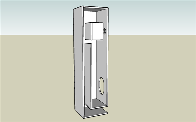

Zo even een schopje, ik heb weer een nieuw schetsje klaar
Hoogte 122, dus nog enigzins bescheiden :D
Voorste compartiment bovenin is voor de middentoner en tweeter, achterste zal (waarschijnlijk, tenzij jullie mij iets anders kunnen overtuigen) worden gevuld met zand. Onderste natuurlijk voor BR.
Korte samenvatting van het geheel:
KEF T27, gefilterd vanaf 3500hz
KEF B200, gefilterd tot 3500hz
KEF B139, gefilterd op 120hz
Voor de tweeter en basmid gebruik ik het originele filter, en de caps vervangen. Misschien dat dat mijn volgende project wordt ;)
Ook loopt de B200 al mee met de B139, heeft dat ook nog voordelen/nadelen? Dingen dus om rekening mee te houden voor een eventueel nieuw filter?
