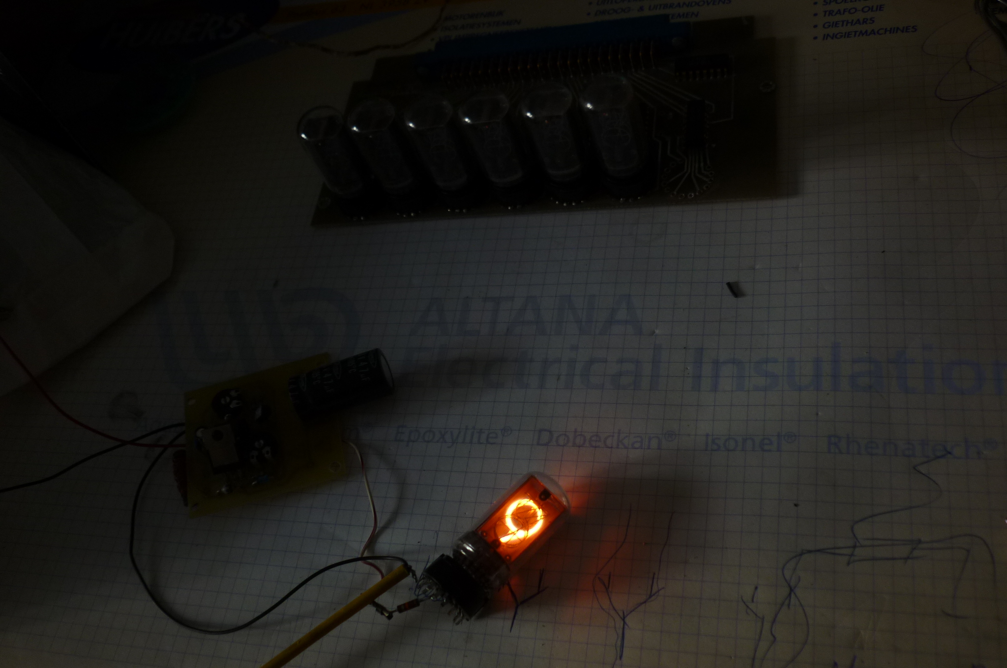

Had nog een printplaat liggen met 7 Nixies erop.
En schoot me opeens een leuk idee te binnen voor de toekomstige (voor)versterker.
Één nixie voor de kanaal keuze. En nog twee nixies voor de volume weergave 0 tot 99 oid.

In princiepe kan je elke nixie wel gebruiken volgens mij. Nixies zelf werken zoals de meesten buizen :P op hoogspanning.. meen rond de 180 volt ? Correct me if im wrong.
