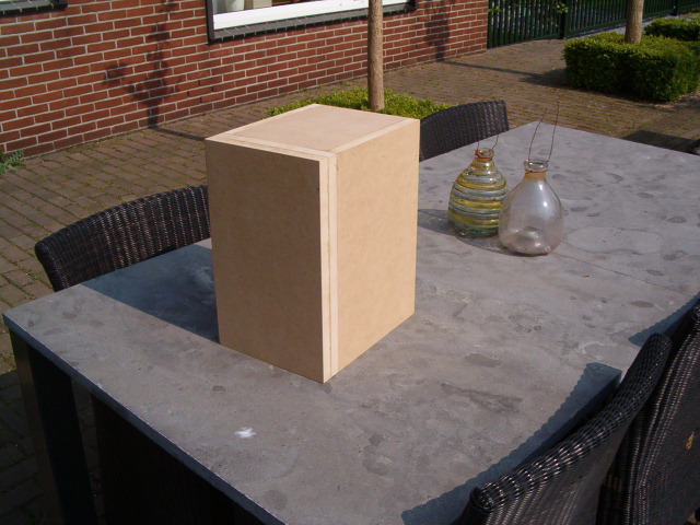

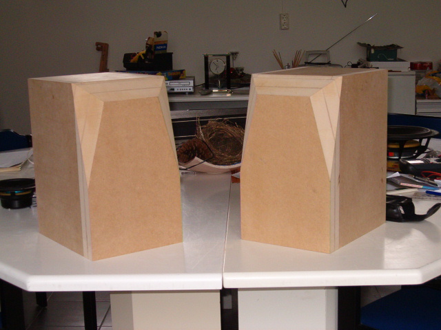

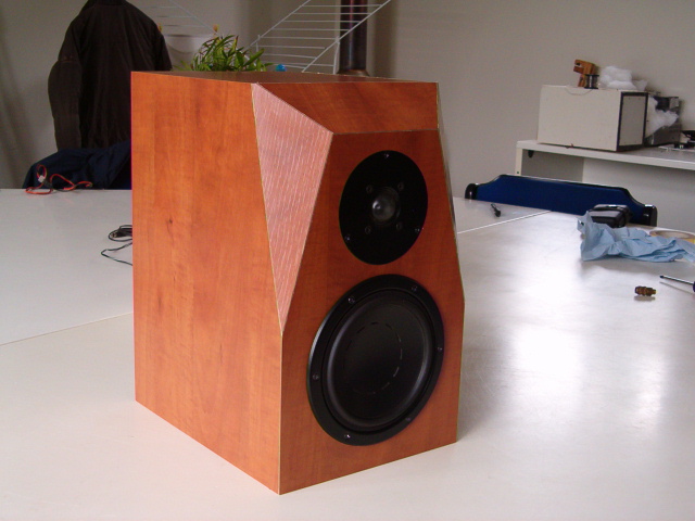

Hallo medebouwers, :)
Ik heb mijn oude hobby na 20 jaar weer eens opgepakt.
Ik het verre verleden heb ik diverse boxen gebouwd zoals Vifa modellen (korrect, fillegran basis) Scanspeak (opus, esprit) Tannoy eigen ontwerp met marmeren kast en nog wat ander spul voor P.A. gebruik.
Nu heb ik een paar speakers gebouwd met Dynaudio units.
De gesloten kastjes hebben een inhoud van 15 liter en ik heb ze van 22mm mdf gebouwd. Dit heb ik bekleed met kunstfineer.

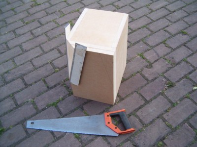

De facetten fineren viel nog niet mee, ik heb nog nooit met (kunst)fineer gewerkt. :)
Hier een paar foto's:

Ik noem het kunstfineer. Ik weet de echte benaming niet maar het is een formica achtig materiaal met een houtmotief.
Echt fineer is mooier maar ik wilde eerst dit proberen voordet ik met echt fineer aan de slag ga.

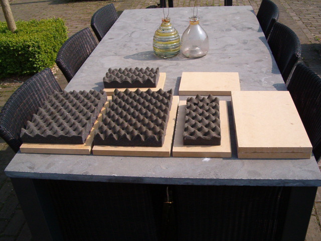

Bericht door RobertD »
Is het woofertje niet teveel gedempt?
Ik ben geen ervaren speakerbouwer, maar ik vind dat er wel erg veel, hoog, dik pritex in de kastjes zit.
Misschien dat de deskundigen hier iets over kunnen roepen.

Sterker nog, het is geen pritex... Gewoon noppenschuim is dit en werkt anders dan pritex.

Dit is noppenschuim speciaal om geluidsdichte omkastingen te bouwen.
Ik dacht dat dit ook zou voldoen als inwendige demping tegen staande golven.
Ik zal het komende weekend het noppenschuim verwijderen en enkel de achtewand voozien van pritex.
Wat is het geheim van pritex, hoe werkt dit eigenlijk?

Er is nagenoeg geen verschil tussen "Pritex" (Wat ook gewoon noppenschuim is, maar een merknaam) en het bouwmarkt noppenschuim.
Het verschil is hooguit de minder open structuur van noppenschuim (er is overigens ook veel verschil tussen bouwmarkten), maar doe er een beetje schaap of syntetische deken (van de afzuigkap) in en dat verschil is 99% teniet gedaan.
Een nadeel van bouwmarkt noppenschuim is wel dat, de soorten die ik gebruikt heb, na een 10 jaar broos worden. Dit heb ik geconstateerd met oude speakers van me. Pritex blijft zacht en soepel.
Overigens ga ik zelf voor maximale demping, tenzij je bewust de kastreflecties wil gebruiken.
Ik zou zeggen gebruik je oren en meten! :)

Van Pritex weet je zeker dat de celstructuur open is, hetgeen niet voor alle noppenschuim geldt. Even proberen of je er goed doorheen kan blazen en je weet het. Een gesloten schuim zal overigens de inhoud verkleinen. Ook komt het voor dat noppenschuim na een aantal jaren begint te verdrogen en daardoor verpulvert. Dat kan alleen de tijd leren.

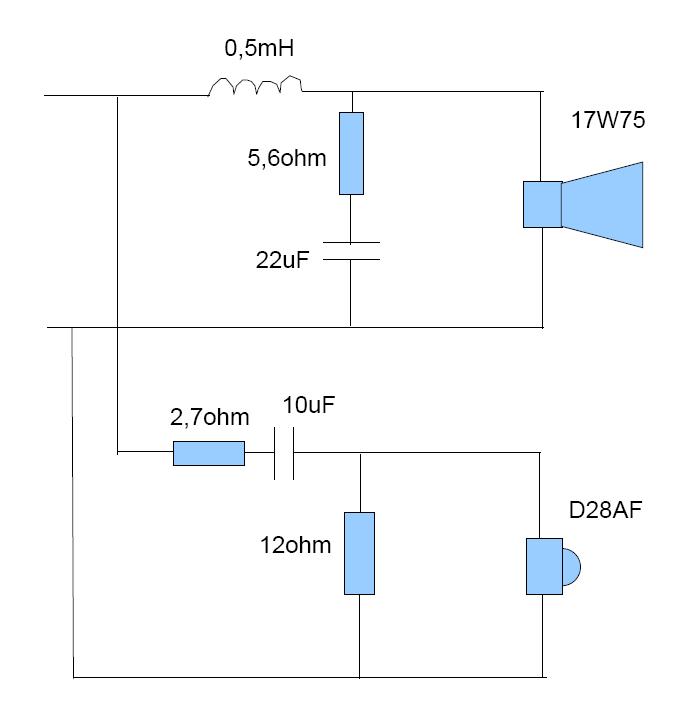

Berichten: 12869
Ik heb in een oude Elektuur nog een schema gevonden voor precies deze drivers. Ik heb het even nagetekend, want mijn scanner heeft de geest gegeven. Ze zitten in een gesloten kast van 10 liter daar, ze geven op dat het beste is een inhoud van 10-15 liter. Aangezien jij niet met een variovent werkt, is het goed dat je de kast wat ruimer hebt genomen. De weerstand van 2,7ohm kan worden gevarieerd naar smaak van 2,2-3,3ohm.
Retro
Berichten: 54
Lid geworden op: ma 30 mar 2009, 8:15
Locatie: Weert
Bericht door Retro »
Aan de waarde van de spoel te zien hebben ze een woofer gebruikt van 4 ohm, ik gebruik er een van 8 ohm. (of ze hebben hem wel erg hoog doorlopen)
Ik heb de tweeter gedempt met een serie weerstand van 6,8 ohm en een parallel weerstand van 10 ohm. de balans tussen de twee units is hiermee naar mijn smaak in orde.
Berichten: 12869
Ik denk dat je gelijk hebt. Dat betekent dat de spoel 1mH zou moeten zijn, de condensator 10uF en de weerstand 12ohm.
