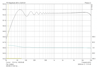

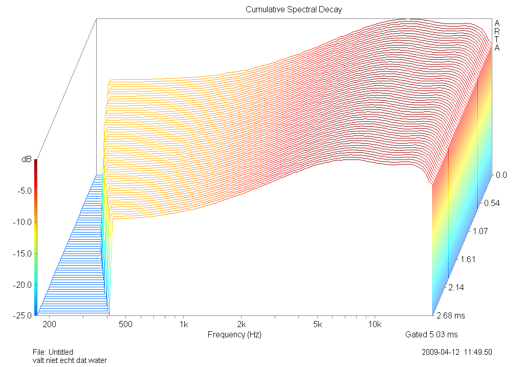

wat ging goed: soundcard (M-Audio mobilepre usb) aangesloten, op versterkertje aangesloten, luidspreker er aan, in mediapleejert filmpje aan, en johojoho het doet 't. dat geeft de burger moed.. zonder signaal wel wat ruis, maar geen rare bijgeluiden die ik met die ouwe SB wel had.
Arta geïnstalleerd, calibratie van output en input gedaan, wel wat prutsen om de L en R gelijk te krijgen, maar het leek er op. toen dus meten, nou zie bijlage... dat lijkt er dus niet op... de ruis die uit de luidspreker komt is ook belachelijk zacht (en met de zelfde instelling knalde de muziek uit de speaker), ik gok dus dat het daar aan ligt, maar hoe krijg ik dat nou goed voor elkaar?

Berichten: 36764
Knap, gefeliciteerd met het behaalde resultaat :P
Maar geef even een screenshot van het hele window, dan is wat beter te zien wat je uitgespookt hebt met ARTA.

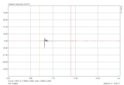

hier wat er nu op t scherm staat, weinig impuls te zien (mic staat op tafel en 25cm van de speaker).

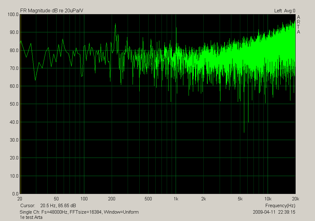

:oops: het was nog veel erger... je moet natuurlijk na de calibratie de line out wel weer in de versterker terugzetten :lol:
goed, nu ziet het er dus zo uit
en hier doe ik dus ook iets niet goed...
dual gater FR ziet er al wat netter uit, maar die bovenste octaaf geloof ik voor geen Hz

vervolgens druk ik op "analysis: single gated FR"....  lijkt me veeeeel te glad
2e test Arta smooth.....png (8.6 KiB) 2076 keer bekeken

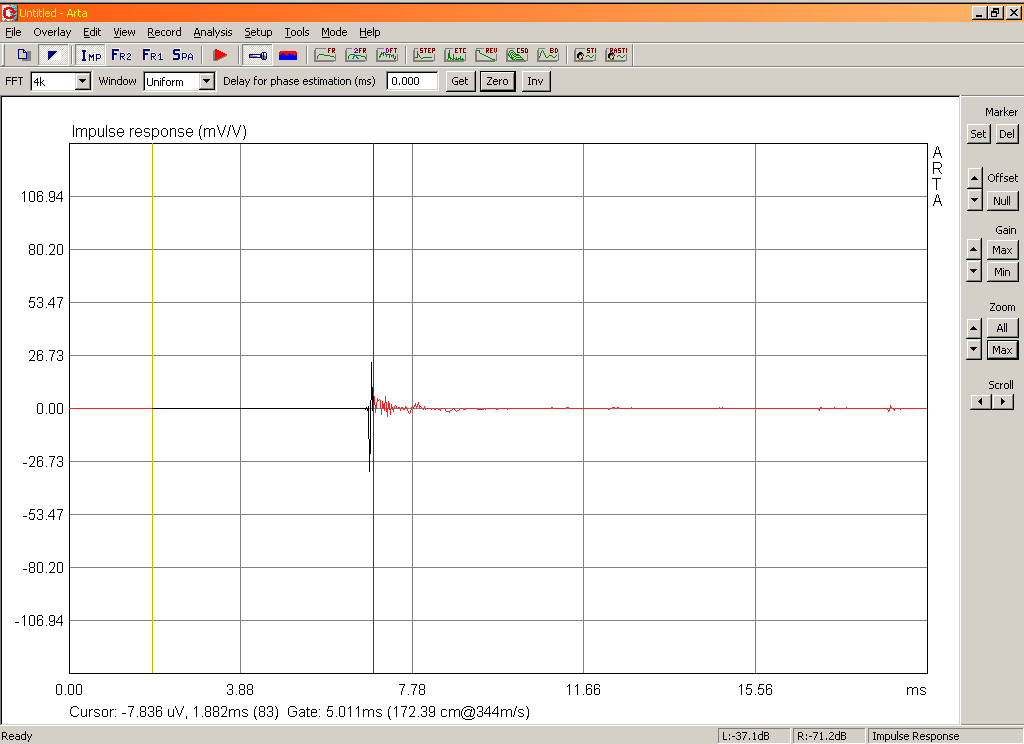

zo, de impuls die ik er nu uit krijg, met de gate die ik gezet heb.  links moest wel die kant op omdat ik anders te weinig samples in de gate had
2e test Arta impuls met gate.....png (14.49 KiB) 2076 keer bekeken

Je hebt veel te weinig van je impuls gepakt bij je eerste gatesetting. Je moet de gele net voor de piek zetten en de rode bijv 3 ms verder. Met de meetopstelling moet je dan een beetje schuiven om reflecties buiten de eerste 3 ms te houden. Bij de Fr button zie je de respons

Je hebt idd je cursors precies verkeerd staan.
De gele net voor je eerste piek van je impuls respons, de rode bij de eerst volgende (reflectie).

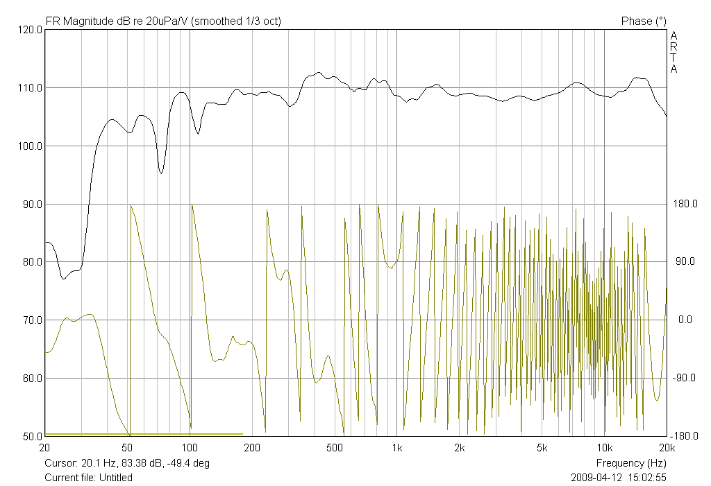

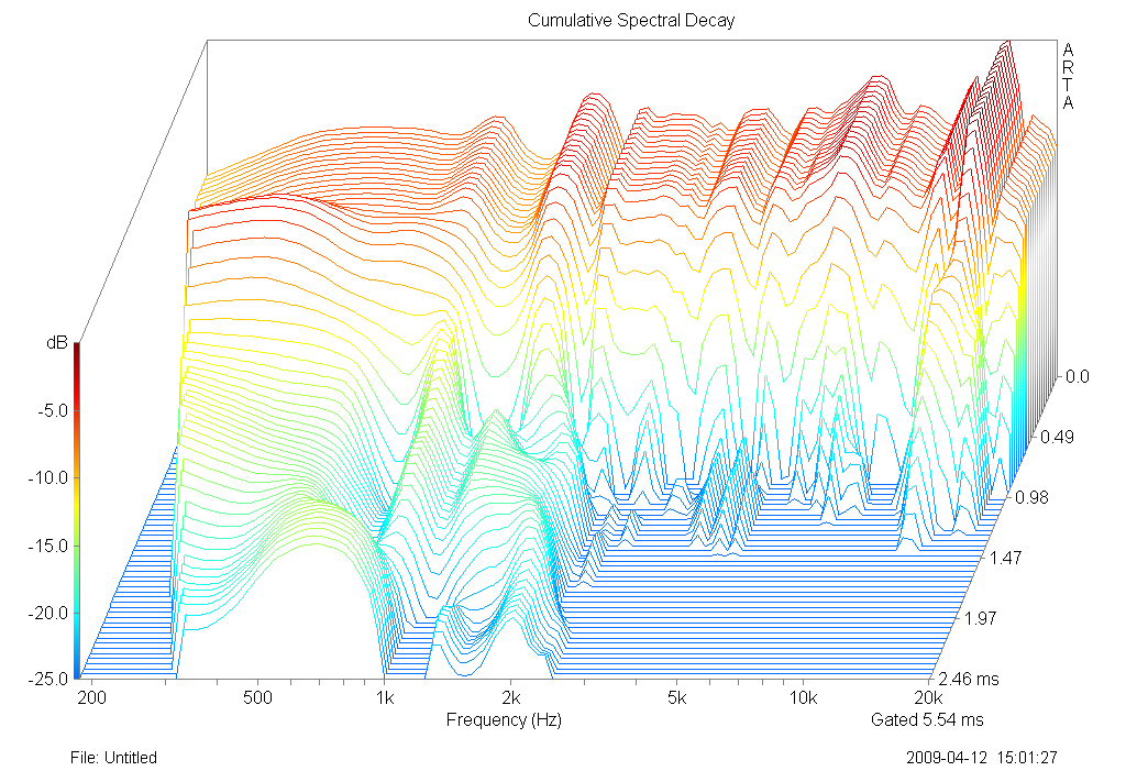

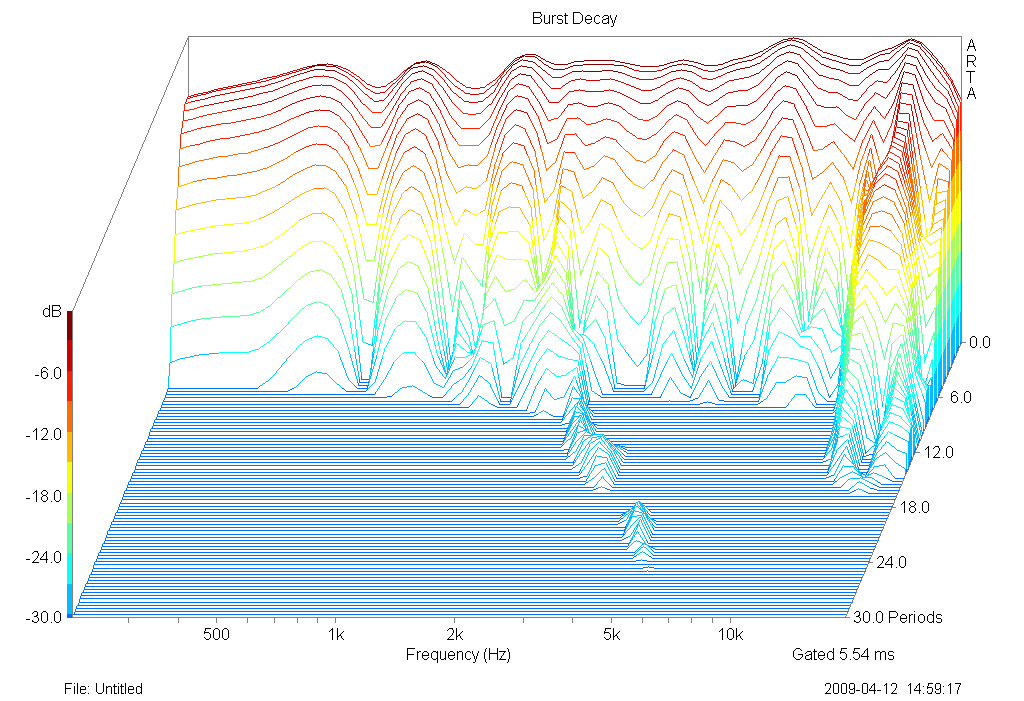

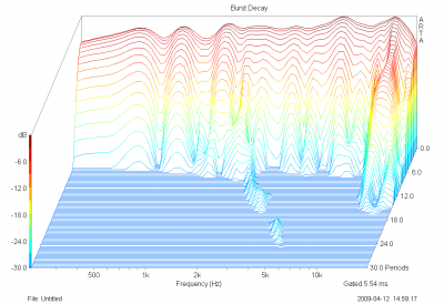

zo, mic statief gepakt, speaker op een ouwe diaprojectortafel (dikke meter boven de vloer) en dat geeft dis onderstaand.. wat mij zo verbaast is dat ik amper reflecties zie, alleen van die hele kleine piekjes. het plafond is toch echt hard, en op de vloer ligt toch echt alleen maar gewone tapijttegels... kwa timing lijkt t wel te kloppen als ik de extra weglengte uitreken...
die fase in de FR lijkt me vrij hopeloos, daar gaat een simulatieprog toch helemaal van naar pluto? of is dit normaal?
ander vraagje: dit is een single channel meting. kan ik voor de dual channel meting dat impedantie kastje van Bart c.s. gebruiken? dus aftakking van de amp uitgang naar dat kastje, en de rechter kanaal cinch van t kastje naar de ingang van m'n soundcard?

Gaat de goede kant op. Die fase krijg je ook nog wel een keertje goed, daarvoor is functie "Delay for phase estimation (ms)"

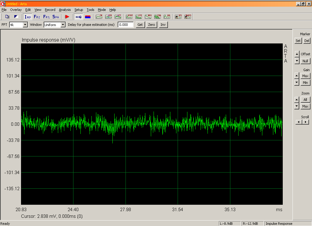

ik heb overigens eens de uitgang van m'n soundcard op de ingang gezet, gaf t onderstaande, valt hier nog wat uit af te leiden?

Zet de rode cursor (rechter muistoets) vlak voor waar de impuls begint of op 0 ms (dus helemaal naar links). Zet dan de gele cursor (linker muistoets) precies OP het maximum van piek van de impuls en klik op "Get". Vergeet nu niet het meet window in te stellen (linker muistoets) met de gele cursor en laat de rode cursor staan waar die staat!

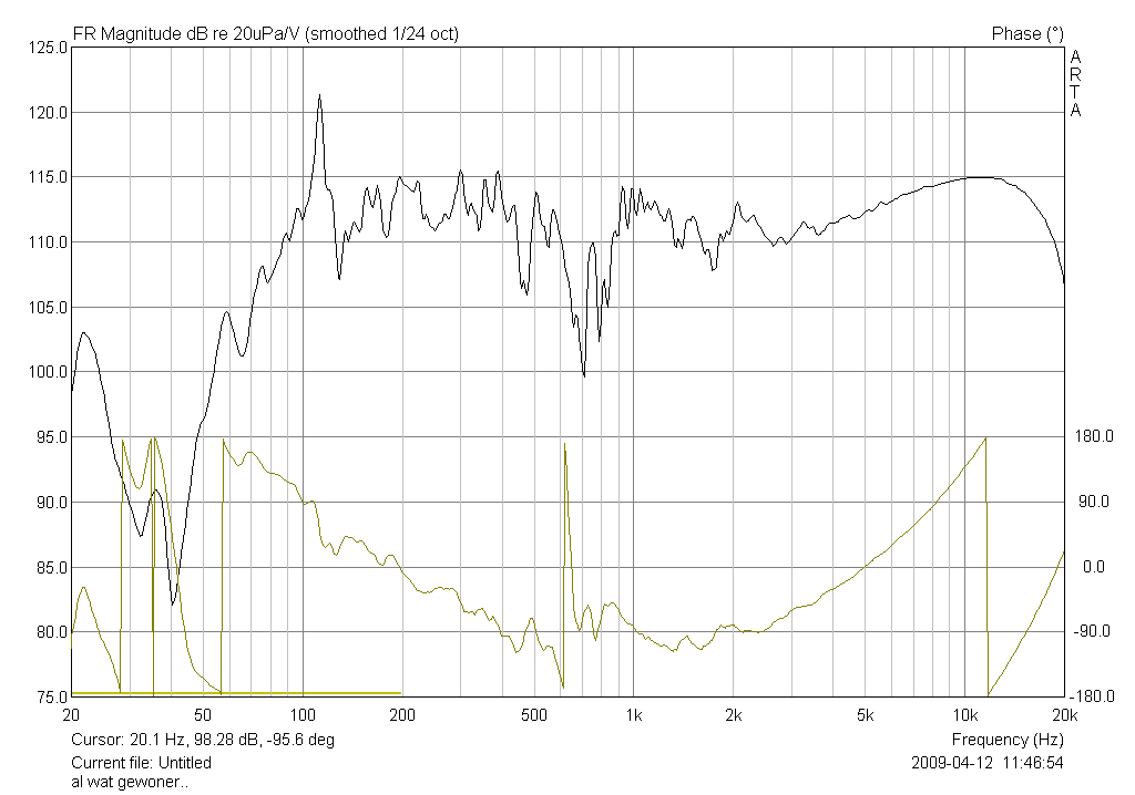

a, zo werkt dat! dit lijkt er meer op...
iemand nog wat te zeggen over die golfjes die ik zie?

Lijkt er op dat je het window te klein hebt gekozen of dat je de ene cursor niet ver genoeg voor de impuls hebt gezet. In loop back moet je echt een spat rechte lijn krijgen.
