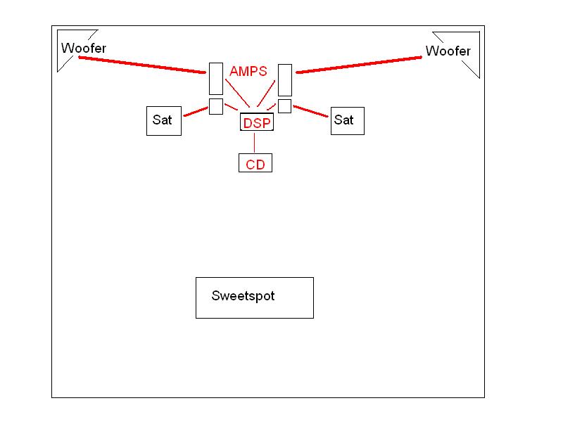

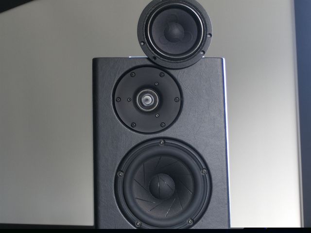

in mijn huidige set worden de A4 ring monitors gebruikt als satelieten en een paar cornerwoofers voor het laag, laagmid en sublaag.
Na enkele maanden luisterervaring alsook meningen van verschillende kennissen en zba-leden is mij duidelijk geworden dat de A4's niet de meest passende satelieten zijn voor dit systeem.
Aangezien de beste resultaten nu zijn bereikt door de overnamefrekwentie tussen de woofers en de A4 monitors redelijk hoog te nemen had ik gedacht om een kleine sateliet te maken op basis van de Concave midkamer vorm.
Als middentoner zou ik de nieuwe Scan Speak 12MU willen inzetten.
Hierbij alvast de opzet van de luisterset alsook een eerste idee voor de midunit kast.

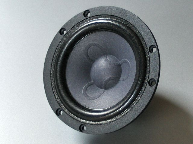

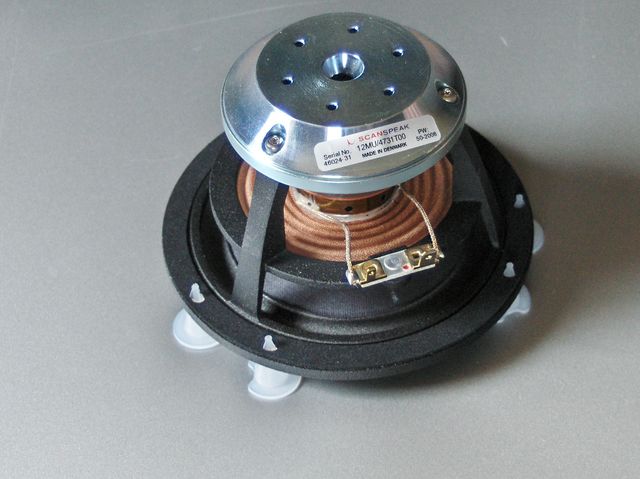

alvast een paar fotos van de mid unit.
De Scan Speak 12MU/4731T00
Zonde dat hij zich na montage in een kast, niet van zijn mooiste kant laat zien.
Scan Speak zal hiermee gegarandeerd de Dipool systemen promoten :lol:
Volgend weekend probeer ik tijd vrij te maken om hem op te meten.

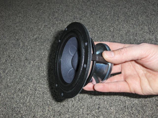

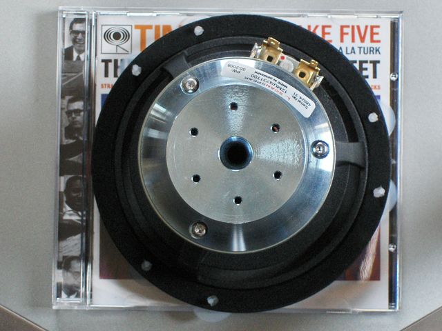

asterduc
Berichten: 4165
Bericht door asterduc »

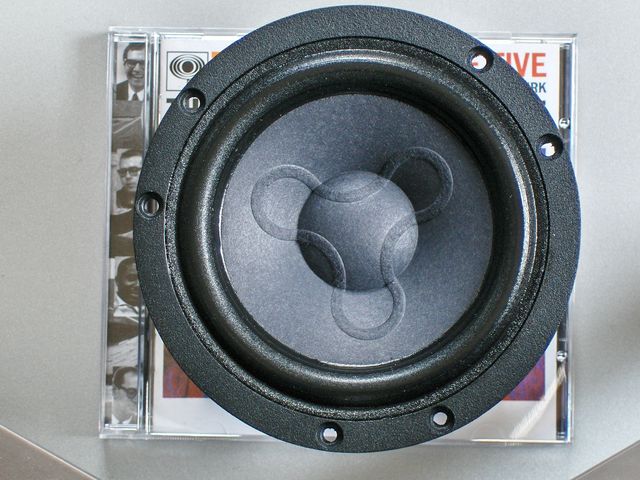

amper groter als een tweeter, fors kleiner als een 15cm unit, maar met 58cm² een volwassen middentoner!

Wat een ongelofelijk gaaf ding zeg! Heb je er nog meer informatie over?Hij staat niet op de Tymphany site.

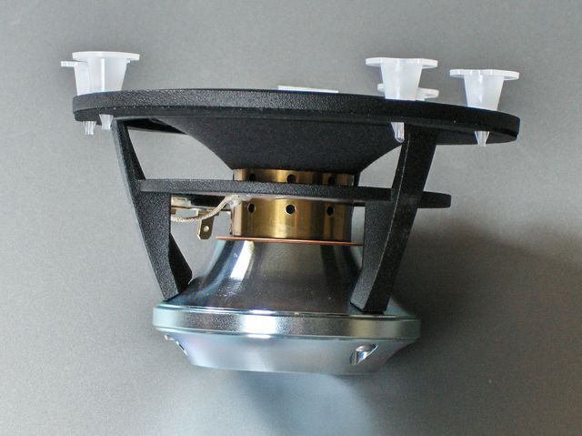

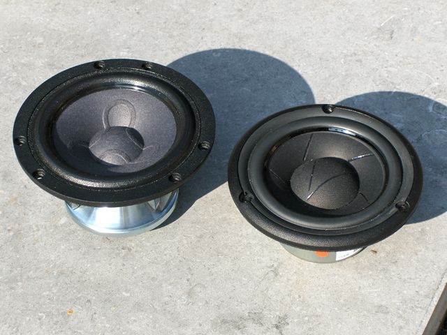

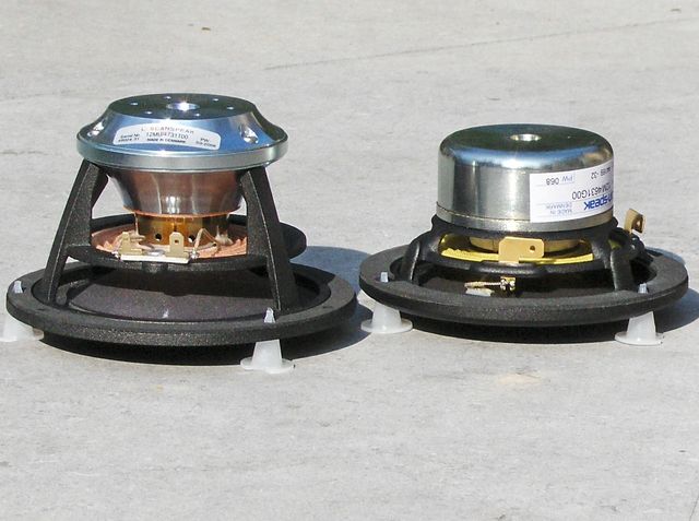

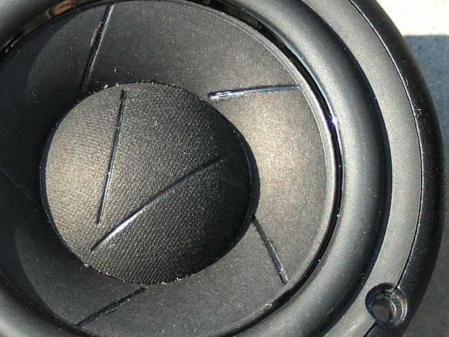

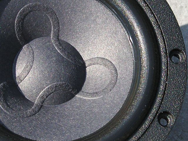

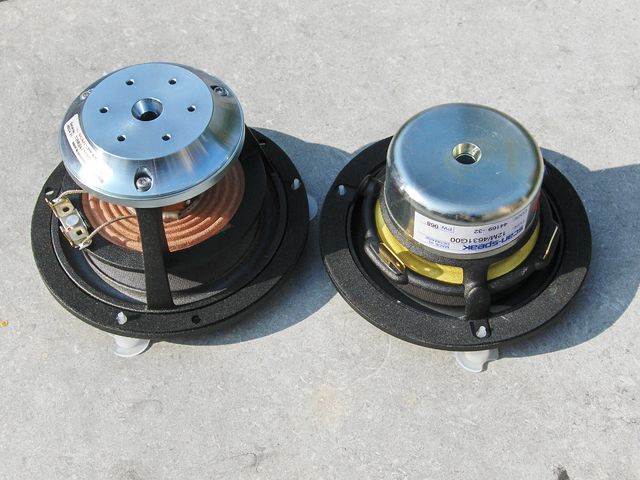

12M Revelator versus 12MU Illuminator.
Duidelijk te zien waar Scan Speak het zaakje heeft opgewaardeerd.
De esthetiek van de voorzijde vind ik minder geslaagd, de 12M is op dat vlak zo een mooi afgewerkte unit met liefde voor detail. Bij de 12MU moet je met een andere instelling kijken om de schoonheid en het detail te ondekken, 'form follows function' zeg maar.
Hier enkele zichtbare en voelbare verschillen. Voor de specificaties verwijs ik naar de Tymphany of Scan Speak webpage:
- Wat onmiddelijk opvalt is de open vorm. De luchtstroom kan overal vrij bewegen.
- Rolrand: schuim met coating bij de 12MU en rubber bij de 12M
- Membraan: geïmpregneerd enkellaags en ingesneden dik papier bij de 12M. Zeer dun voorgevormd dubbellaags (sandwich) papier bij de 12MU. Merkwaardig is dat de stofkap van de 12MU deel is van het membraan, dus niet opgelijmd.
- Spider: aanzienlijk groter bij de 12MU (minstens 2x)
- Magneet: beide Neodym. Doordat de magneet bij de 12MU verder naar achter staat rust er wel meer druk en gewicht op de montagekrans.
- Chassis: de 12MU geeft mij de indruk dat er meer metaal in verwerkt zit.
- Spreekspoel: kleinere en langer bij de 12MU. Ook het materiaal is verschillend.
Ed.

Wat ik mooi vind is inderdaad veel meer open dan de oude versie. De oude is typisch zo'n drivertje met conventionele bouw waardoor er veel minder lucht weg kan als bij een grotere driver met conventionele bouw. Ik denk dat deze open constructie juist bij de 15 en 12 cm units voordeel oplevert en dus nog het meest bij deze 12cm versie.
Ed, volgens mij is de spider dat gele resp oranje geval en die zijn even groot ongeveer.

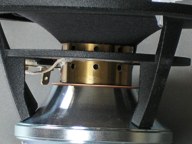

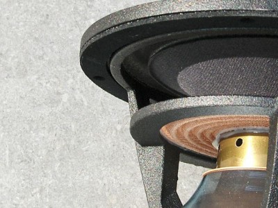

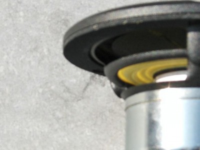

Dat lijkt ook zo op de foto Jeroen, maar in werkelijkheid is dat niet, omdat de binnezijde van de spyder bij de Illuminator verder naar het midden doorloopt (heeft ook een kleine spreekspoel). De spyder komt bij de Illuminator ongestoord tot tegen de spreekspoeldrager.
Bij de Revelator is de spyder verbonden op het punt waar de stofkap reeds op het membraan komt.
Bij zulke details is duidelijk dat er meer achter deze unit zit als alleen het hype design.
Spyders opgemeten:
12M Revelator: van 42mm naar 68mm geeft een effectieve veerlengte van 26mm.
12MU Illuminator: van 31mm naar 67mm geeft een effectieve veerlengte van 36mm.
Nu, het is geen verdubbeling zoals ik eerder aangaf, maar toch wel een toename van 40% waardoor weer minder compressie ontstaat en een langere lineare uitslag mogelijk is.
Ed.

ik krijg net een mail toe waarin vermeld wordt dat het bij de 12MU om een underhang spreekspoel gaat, m.a.w. dat de spreekspoel lager/korter is dan de poolplaat, waardoor er een volledig lineaire aandrijving is!!!!!
Leek me wel het vermelden waard, vooral omdat ik mij niet bewust was wat een 'underhang' systeem nu juist voor voordeel heeft.
Berichten: 12870
Is geen garantie hoor, het blijft gewoon een spoel/magneetsysteem met de bekende vervormingsmechanismen. Het nadeel is dat de vervorming zeer sterk toeneemt als de spreekspoel buiten de luchtspleet komt. Maar dat laatste zal wel niet gebeuren indien je hem goed toepast.
Berichten: 33825
underhung zie je ook bij veel breedbanders, lekker korte spoel, dus lage massa...

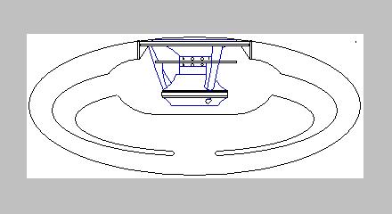

Omdat ik de oorspronkelijke Concave vorm niet zo handig vind om als sateliet te worden gebruikt dacht ik aan volgende vorm.
Het Sphere horn, Transmissielijn, projectie technologie verhaal kan er evengoed in toegepast worden en ik verwacht door de brede rondlopende front zelfs een verbetering van difractie.
Tekening is bovenaanzicht!

Kun je er niet nog een krul naar binnen bij maken? Om eerlijk te zijn vind ik het volume gebruik nu niet echt efficient.

Ik denk dat je nu een reflectie krijgt van de plate wand achter de magneet in de richting van de conus. Misschien is daar ook nog een wat breder mini hoorntje te maken, die reflecties in de richting van de twee zijhoornen stuurt.

Ik zou idd de flow centraal in het midden achter de conus naar de achterkant leiden, en dan weer naar voren laten komen aan de zijkanten.
(zegge getekend als een "w")
nee, doe ik bewust niet.
De breedte van de kast is bepaald door de diffractie.
De diepte door de gewenste stabiliteit evenals de kanten aan de buitenzijde.
Met het volume zit het wel goed. Het is niet de bedoeling om een zo klein mogelijke kast te bouwen. Er is op deze manier is er tevens ook nog )plaats om het passief mid-naar-hoog filter in te bouwen.
