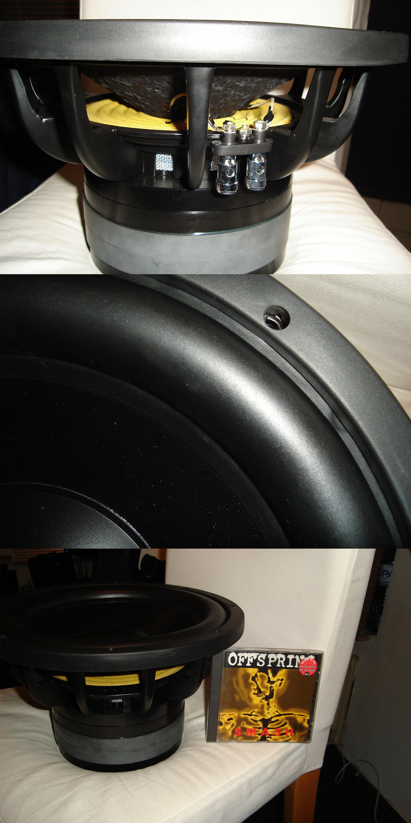

Omdat alle gave projecten hier een naam en een thread in Showcase lijken te hebben, heb ik er ook maar eentje bedacht en aangemaakt :)
Shiver MKI
Driver: Shiva-X
Versterker: Hypex DS 4.0 (pdf)
Het begon hier. Toen even wat over de driver en de eerste stappen van het bouwen van de kast hier.
Op dit moment heb ik al het frees-werk achter de rug (met uitzondering van het afwerken van de kast als deze helemaal in elkaar zit) en dienen de laatste platen gelijmd te worden. De binnenmaten van de kubus zijn 44x44cm geworden. De kant met de driver en waarschijnlijk de kant met de versterker zullen dubbel uitgevoerd worden zodat deze verzonken worden.
Ik heb geen concrete tekeningen gemaakt, alleen voor het zagen van de plank.
Omdat ik altijd ruzie heb met de volgorde van plaatjes, doe ik er nu gewoon 1 per post, sorry voor het ongemak
Flink groot en zwaar, prima!

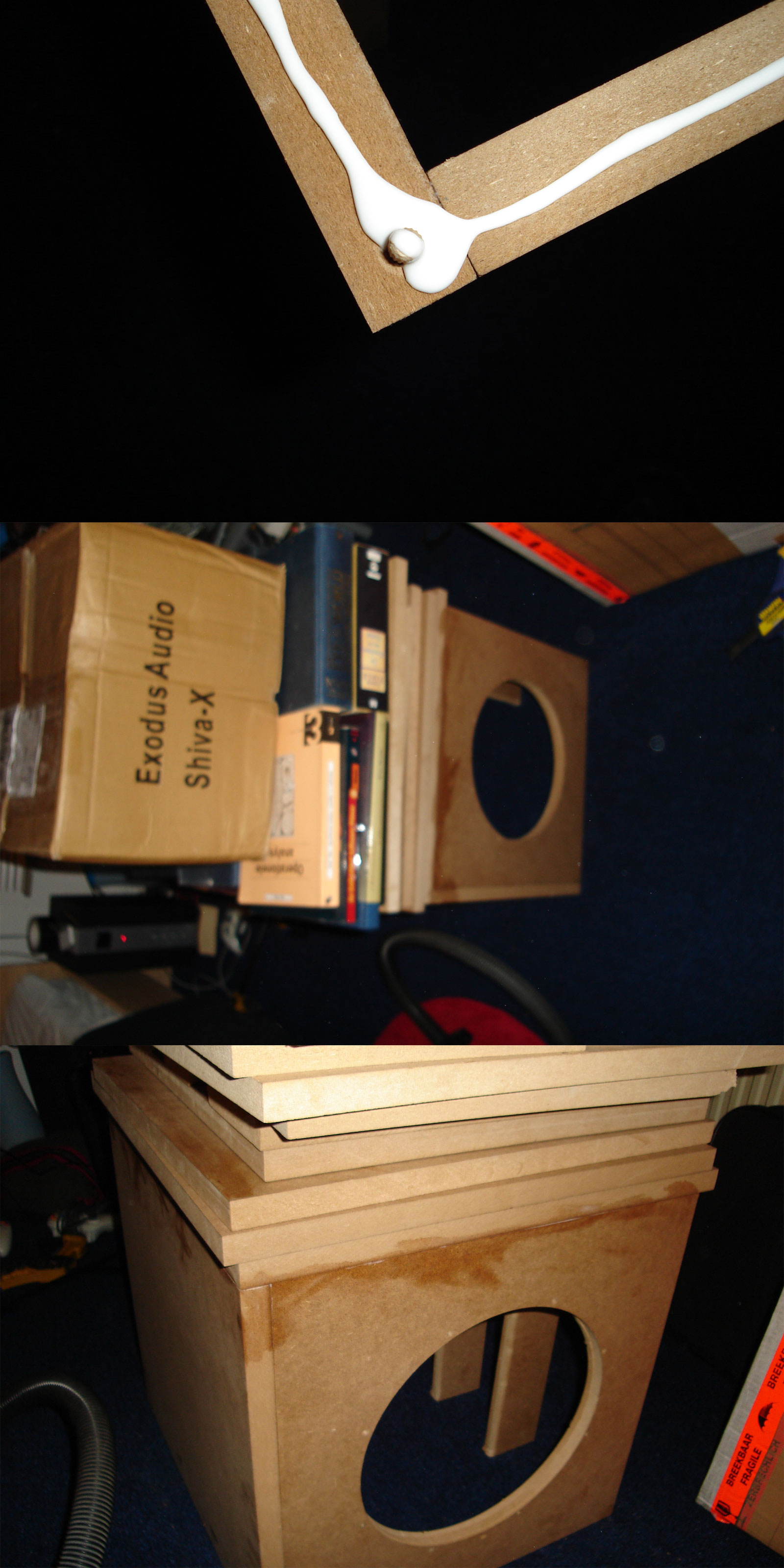

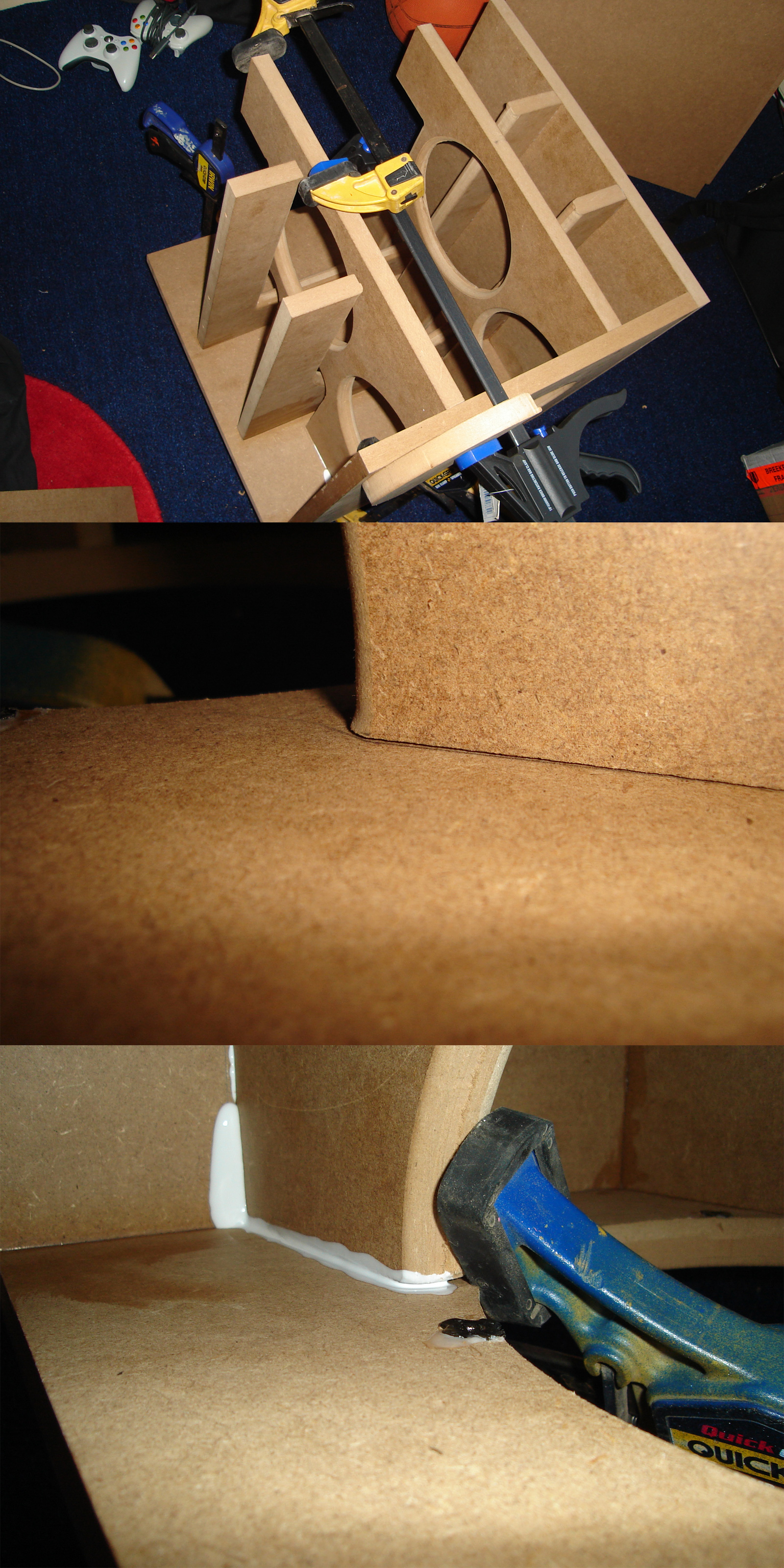

Eerste planken aan elkaar gelijmd, de bracing is erg open geworden.

Een flinke hoeveelheid gaten voor deuvels! En dit alles met een simpele hema-boor :)
Johannes
Berichten: 48
Lid geworden op: di 20 jan 2009, 0:04
Bericht door Johannes »
Flink lijmen en persen! :twisted:

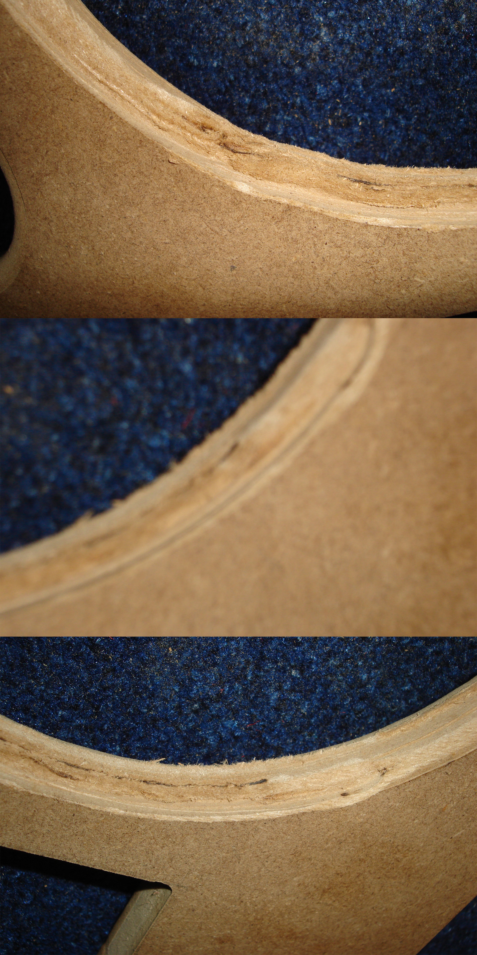

En toen ging er wat fout bij het frezen! M'n frees zat blijkbaar niet goed vast waardoor ik het idee had dat m'n afstand-instelling niet juist was en het allemaal flink lelijk is geworden.
Gelukkig raakte de frees niets toen deze losschoot :shock: Het was wel even flink schrikken.
Zoe ziet je hout eruit als de afschuin-frees los zit en je het niet door hebt...

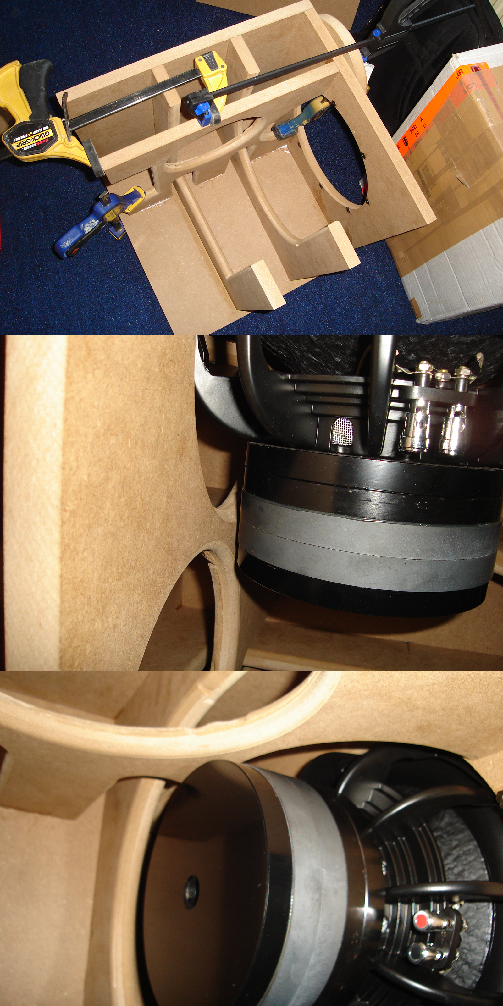

Gelukkig past de driver nog net tussen m'n bracing-platen! Dit had ik natuurlijk niet gemeten of uitgeprobeerd :o
Al doende leert men :)
Er zit nog zo'n 2 a 3 mm tussen de magneet en de wand schat ik.

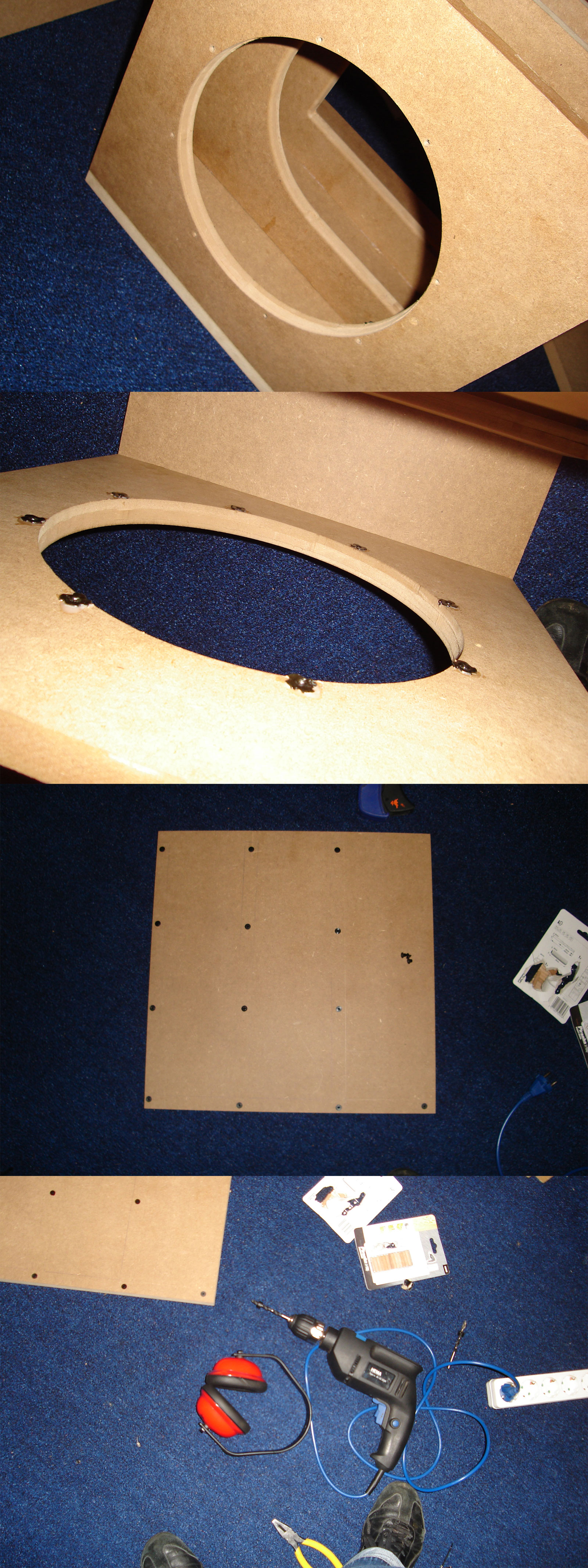

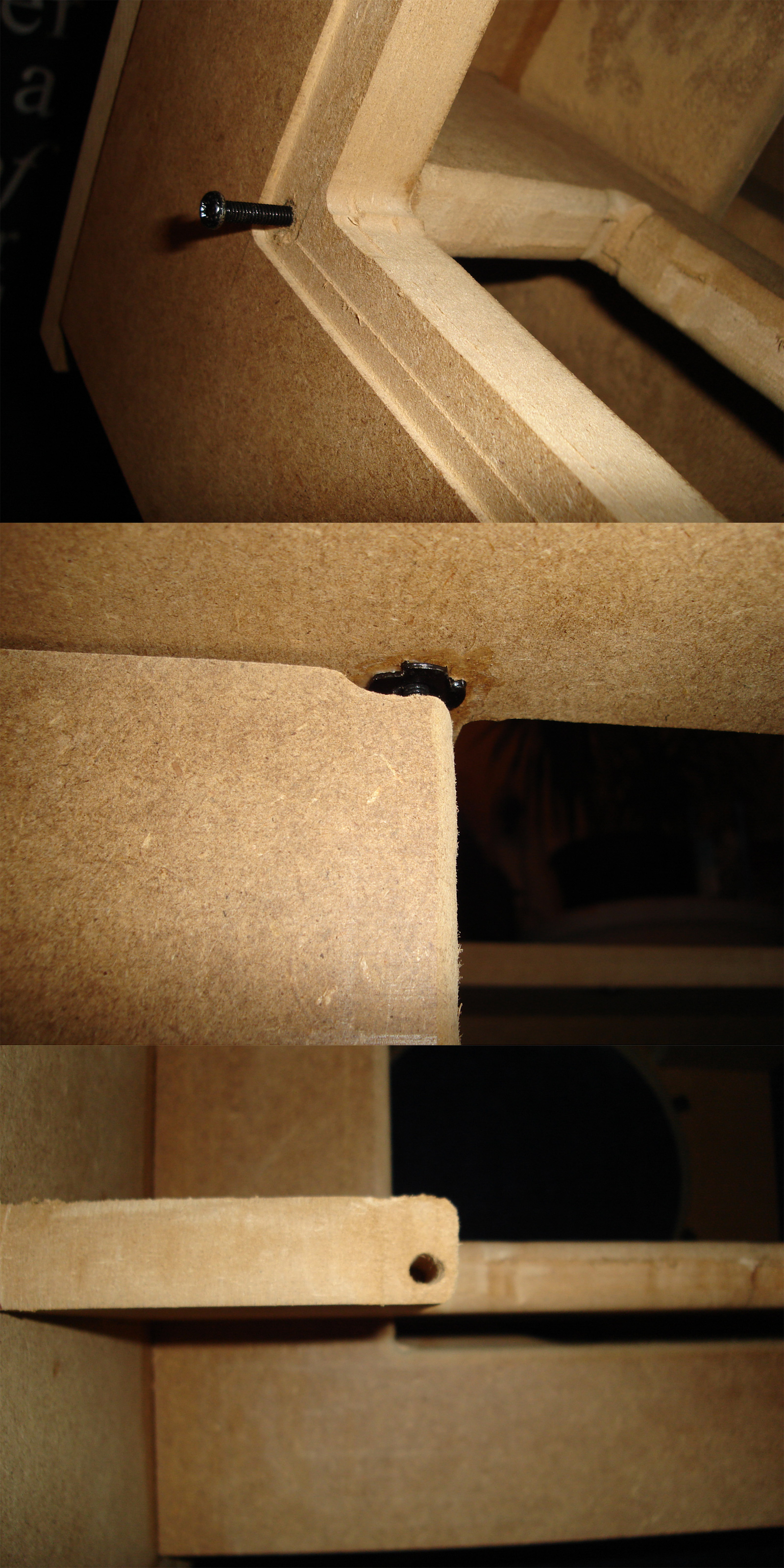

En ik heb nog meer geleerd! Als een plank twee contact-wanden heeft, werken deuvels in beide wanden niet. Doe je dit wel is het erg lastig om het goed aan te laten sluiten :( Hier ga ik echter niets van horen in het geluid [-o<
Ongeveer 0,5 tot 1 mm speling, waar het aan diende te sluiten!

Ik leer wat af vandaag :lol: een positieve manier om te zeggen dat alles fout gaat!
Omdat de bracing nog maar -net- naast de driver paste heb ik het aan de andere kant (wederom zonder te meten) wat ruimer genomen. Maar wat blijkt? Als ik de achterste plaat er tegenaan probeer te lijmen... zit de bracing precies achter 2 van de bevestigingspunten! :oops:
Dit was met het nodige vijl en boorwerk wel op te lossen... maar praktisch is anders!

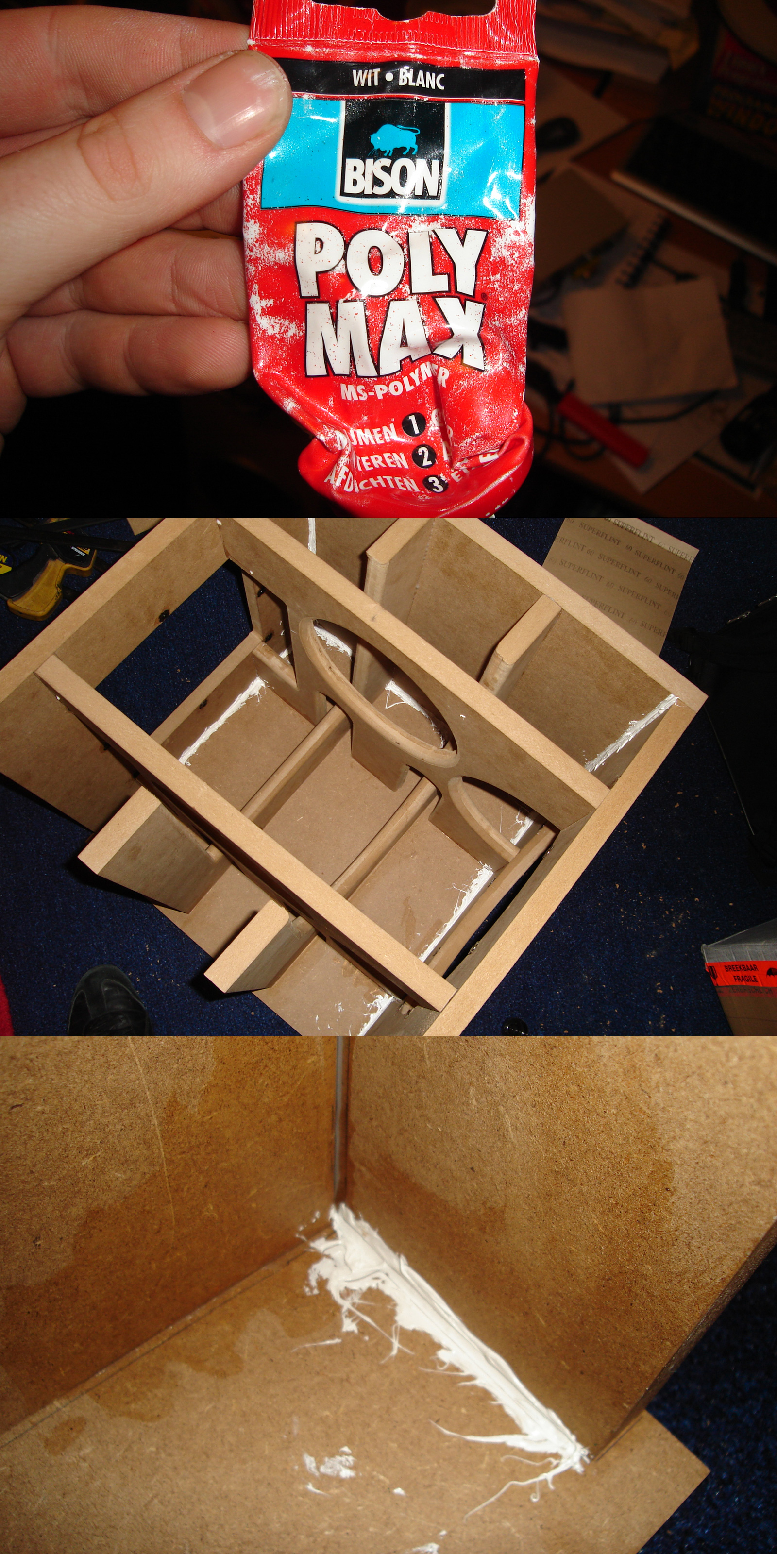

Ik was vanavond even bij de Gamme voor nieuwe deuvels (die vliegen er doorheen!) en ik dacht... kit is misschien ook wel leuk. 8)
Na dit experiment heb ik gemengd gevoel over kit. Ik had een tube genomen omdat ik dan makkelijker bij de hoekjes zou kunnen dan met een spuit. Maar om nou te zeggen dat het praktisch was, nee.
- Het was ernstig lastig uit de tube te krijgen (goed regelmatig is echt onmogelijk)
- Het spul zelf is echt heel erg plakkerig... noodzakelijk natuurlijk, maar zeker niet praktisch bij het aanbrengen
- Het was te weinig voor alle ribben :roll:
Nu heb ik 4 van de 6 ribben gekit en ik vind het wel weer goed. Die laatste twee zouden toch ernstig lastig zijn en om er nou nog zo'n tube voor te kopen vind ik ook weer wat veel van het goede.
Ik denk dat het heel praktisch kan zijn als je een spuit neemt en je overal (redelijk) goed bij kan. Ik wil het denk ik vast nog wel een keer gebruiken (bij een kast oid), maar zeker niet meer uit een tube :evil:

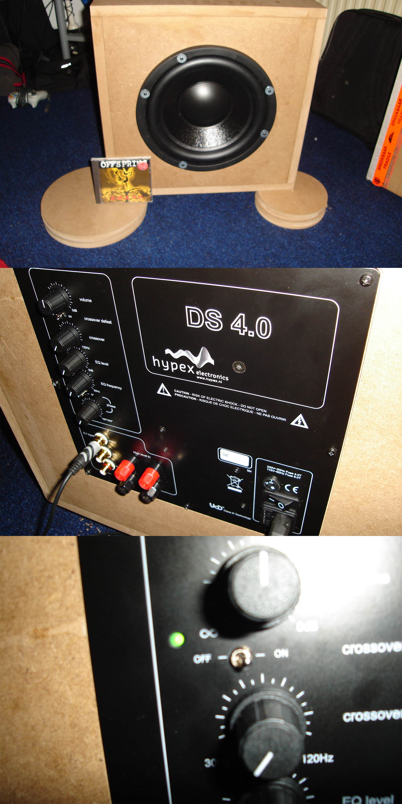

Wat een geluid! :shock: :shock:
Net even voor het eerst aangesloten (moet nog 1 kant lijmen).
Ik had het trouwens flink mis met het "aantal ribben" in de vorige post ik kan niet tellen :lol:
Wellicht ga ik toch nog pielen met kit, maar dan wel uit een pistool. Ik merk namelijk dat de sub van de bodemplaat (die dus nog niet vast zit) springt als hij hard staat. Ook moet ik nog iets van een vel rubber oid vinden voor de ds 4.0, dit is namelijk gewoon metaal op hout op het moment :roll:
Morgen foto's, nu snel slapen voordat de buren gaan zeuren :twisted:

Geen wonder dat ze geen rubber leveren bij de DS 4.0, deze lekt gewoon lucht door de plaat zelf heen :roll:
Ik denk dat ik deze kast gewoon dicht lijm en me niet meer druk ga maken over luchtdicht kitten :) Verder klinkt hij nu al prima, dus maak ik me er eigenlijk ook niet al teveel zorgen (meer) om.

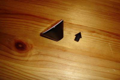

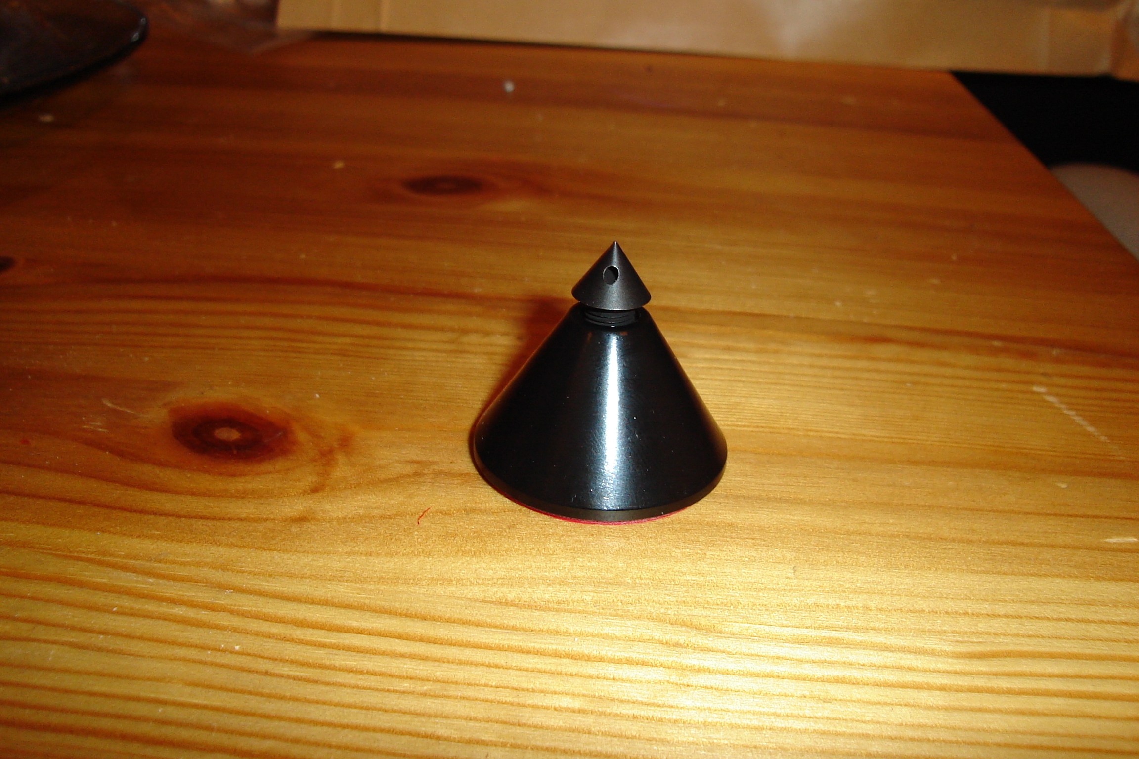

Oja, ik moet nog ergens 4m 40mm lange bouten vinden met een brede kop... dit ziet er natuurlijk niet uit :-p
Wel alvast mooie cones voor eronder gekocht bij Speaker & Co (leuke winkel trouwens!)

:cry: Die Hypex had je ook in een gesloten ruimte moeten plaatsen, want nu loop je ook kan dat die Hypex raar gaat resoneren bij bepaalde volumes :twisted:
Martijn H
Berichten: 3210
Bericht door Martijn H »
jah je kan de gaten in het compartiment waar de hypex in zit dichtmaken met wat stukjes hout.. Als die woofer flink gaat wapperen vind de plate amp dat niet fijn verwacht ik.

Jullie hebben helaas helemaal gelijk, bij onbehoorlijk leuke volumen trilt er flink wat mee aan de achterkant.
Ik denk dat ik gewoon de Hypex er uit haal en een plaat tegen de achterkant aan lijm :mrgreen:
Dan stop ik de voeding wel in een apart kastje.

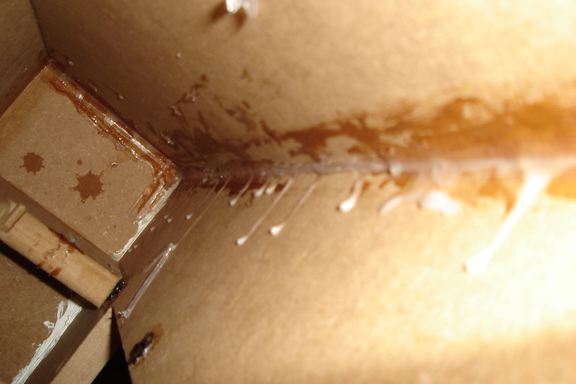

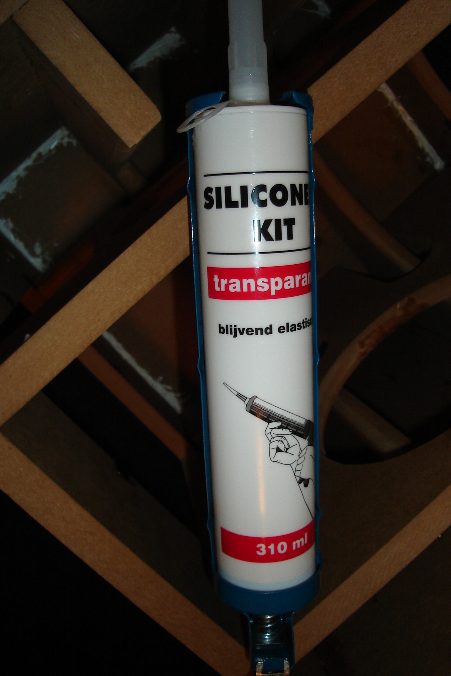

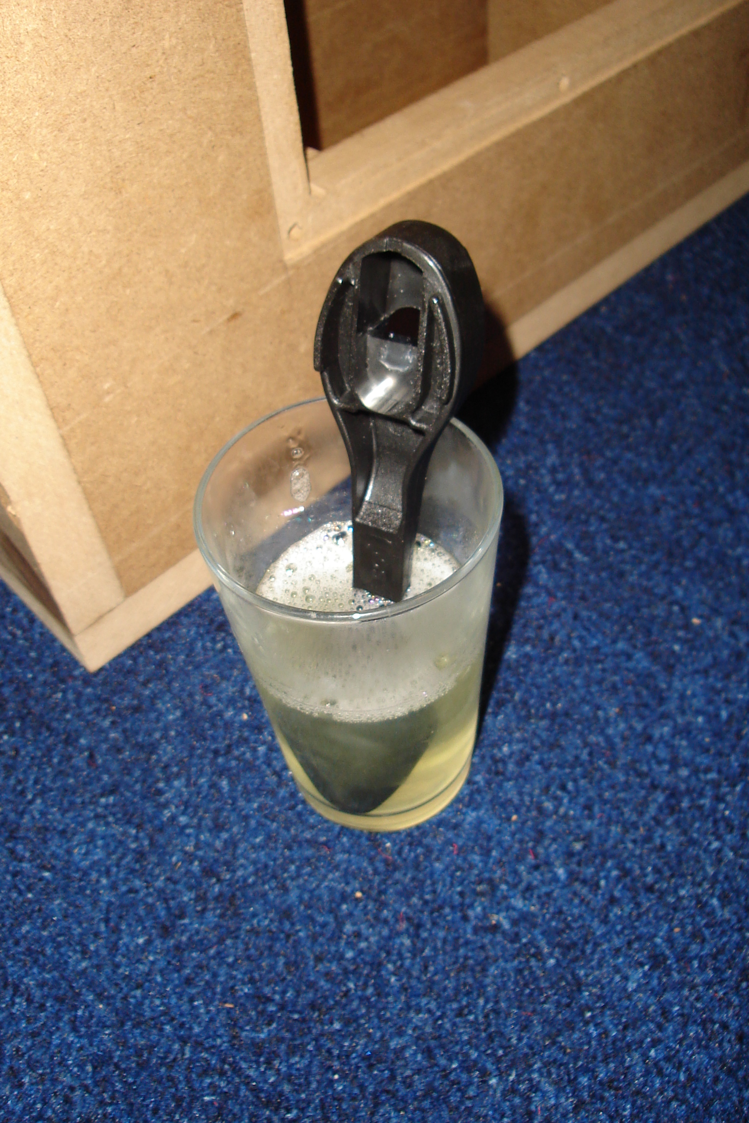

Vandaag verdergegaan: heb weer wat geprobeerd met kit 8) Deze keer 'el cheapo siliconen kit, geschikt voor bijna niets behalve afdichten... prima! Deze keer uit koker.
Ik moet zeggen dat dit een hele verademing was tov de vorige ervaringen met kit. Ook had ik deze keer er een 'kit-lepel' bij, wat waarschijnlijk net zo goed met een gewone lepel had gekund :) Maar het werkte.
Verder ook de onderkant er tegenaan gelijmd (icm veel gevloek een een lijmklem die het op het cruciale moment begaf), zo komen we er wel! Heb trouwens besloten dat de versterker los komt, waarschijnlijk bovenop de sub. Zag het gepriegel met hout en het proberen het deel waar de versterker in zat af te dichten niet zo zitten, er komt nu gewoon een plaat tegen de achterkant aan en dan zien we er niets meer van.
Edit: Zie nu op de middelste foto dat het echt een flinke troep is geworden van binnen :shock: Nouja, het gaat om het geluid... wat zelfs voor het compleet lijmen al super was!
De lepel, in een 'oplossing van water en zeep' (afwasmiddel eigenlijk...)

is het niet beter om acrylaatkit te gebruiken ?
er is mij wel eens verteld dat de dampen uit siliconenkit niet zo goed zijn voor een driver! :? :)
Johannes
Berichten: 48
Nou, hij zit nu dicht... dus ik hoop dat het wel meevalt! :?
Als je geen zuurvrije siliconenkit heb gebruikt, zou ik de kast wel even een tijdje laten uitdampen voor je hem in gebruikt neemt. De dampen van het langzaam vrijkomende azijnzuur tasten koper aan.
